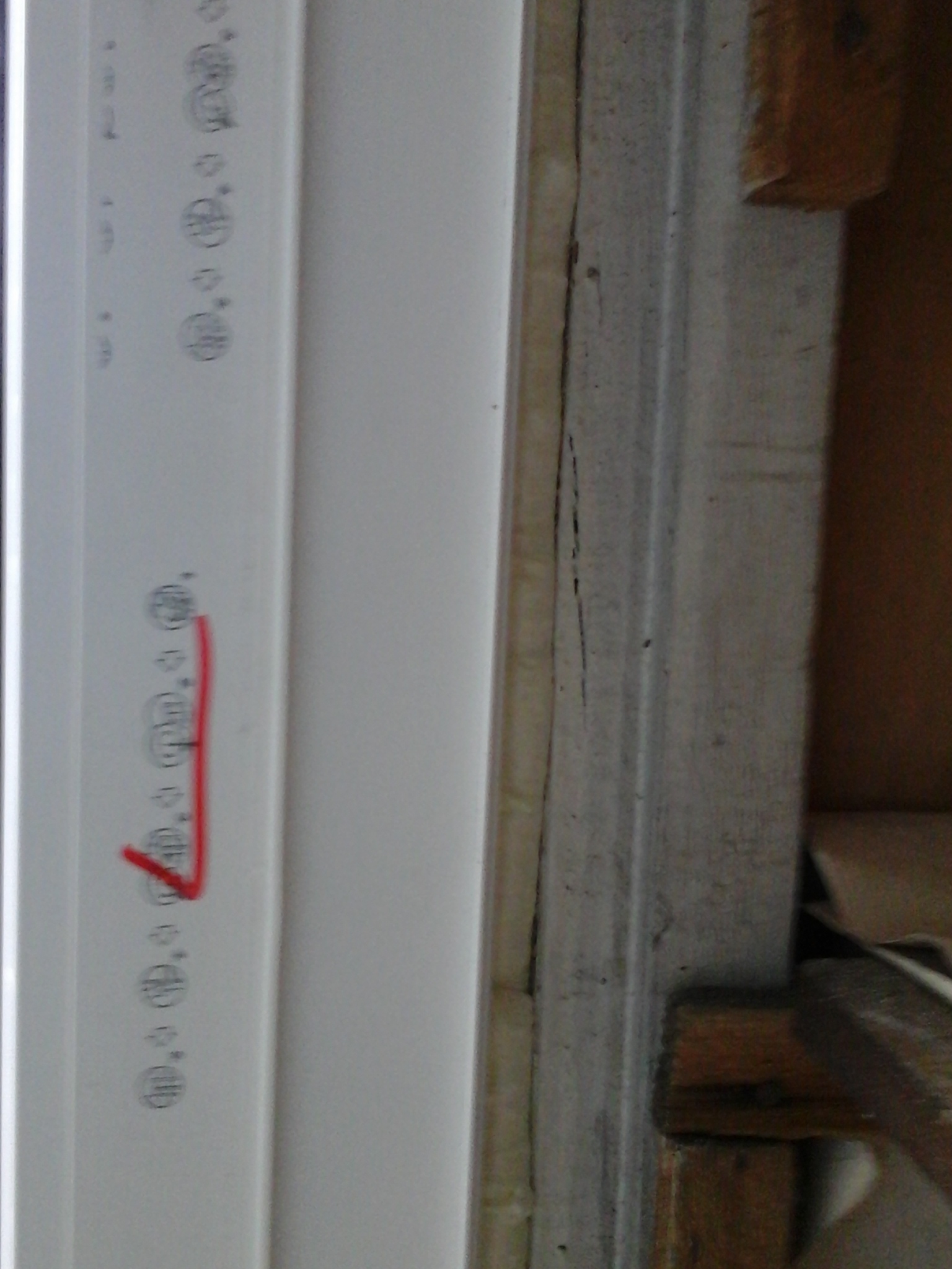

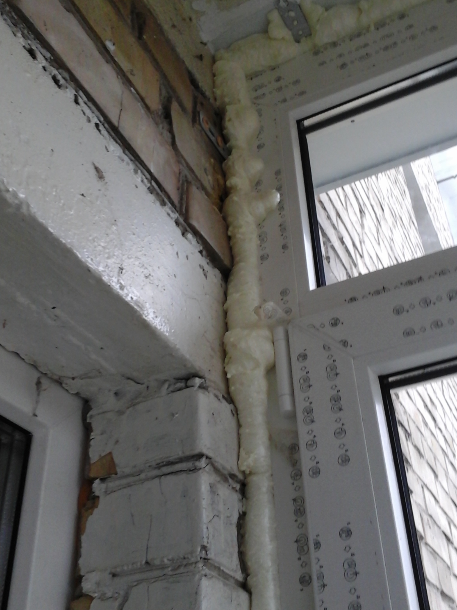

Игорь&Ира Опубліковано: 13 листопада 2015 Поділитись Опубліковано: 13 листопада 2015 Как по мне, то металлопластиковая конструкция далеко отстоит от стены дома (15-20 мм). По стене планируется декоративная отделка штукатуркой толщиной 10-15 мм. Чем можно закрыть пену, чтобы не заворачивать штукатурку на зазор? Посилання на коментар Поділитися на інших сайтах More sharing options...

Игорь&Ира Опубліковано: 15 листопада 2015 Поділитись Опубліковано: 15 листопада 2015 22.10.2015 (1-й день): Первая попытка монтажа. Привоз конструкций. Поворотные профиля, усилители и комплектующие для них короткие: длина 2840 и 2810 мм при высоте проёма 2880 мм. Отсутствие забутовочного шнура. Дважды безрезультативный звонок менеджеру в офис, которая оформляла заказ. Звонок логиста: принял решение перенести дату монтажа. 24.10.2015 (3-й день). Звонок менеджера из офиса: информировала об оформлении заявки на производстве 26.10.2015 года и доставке новых элементов в Киев 27.10.2015 года. Вопрос заказчика, почему заявку нельзя было оформить 22-23.10.2015 года и привести 24.10.2015 года остался без ответа. 28.10.2015 (7-й день). Звонок логиста: новые элементы по ошибке доставлены в Чернигов. 30.10.2015 (9-й день). Звонок логисту: новые элементы будут доставлены в Киев 31.10.2015 года. 02.11.2015 (12-й день): Вторая попытка монтажа. Синдром понедельника. Привоз одного усилителя и комплектующих для него длиной 2880 мм. Звонок монтажников в офис: с производства не передали забутовочный шнур. Звонок логиста: принял решение перенести дату монтажа. 10.11.2015 (20-й день): Третья попытка монтажа. Приезд бригады на объект в 11.00 часов. Синдром понедельника (недостача одного бойца, который позиционировался как бригадир). Подготовка конструкции к монтажу. Окончание работы в 16.00. 11.11.2015 (21-й день): Работа с 9.00 до 17.00 часов. Сборка и черновой монтаж конструкции. 12.11.2015 (22-й день): Работа с 9.00 до 17.00 часов. Чистовой монтаж конструкции. 13.11.2015 (23-й день): В 9.00 часов монтажники забрали инструмент. Посилання на коментар Поділитися на інших сайтах More sharing options...

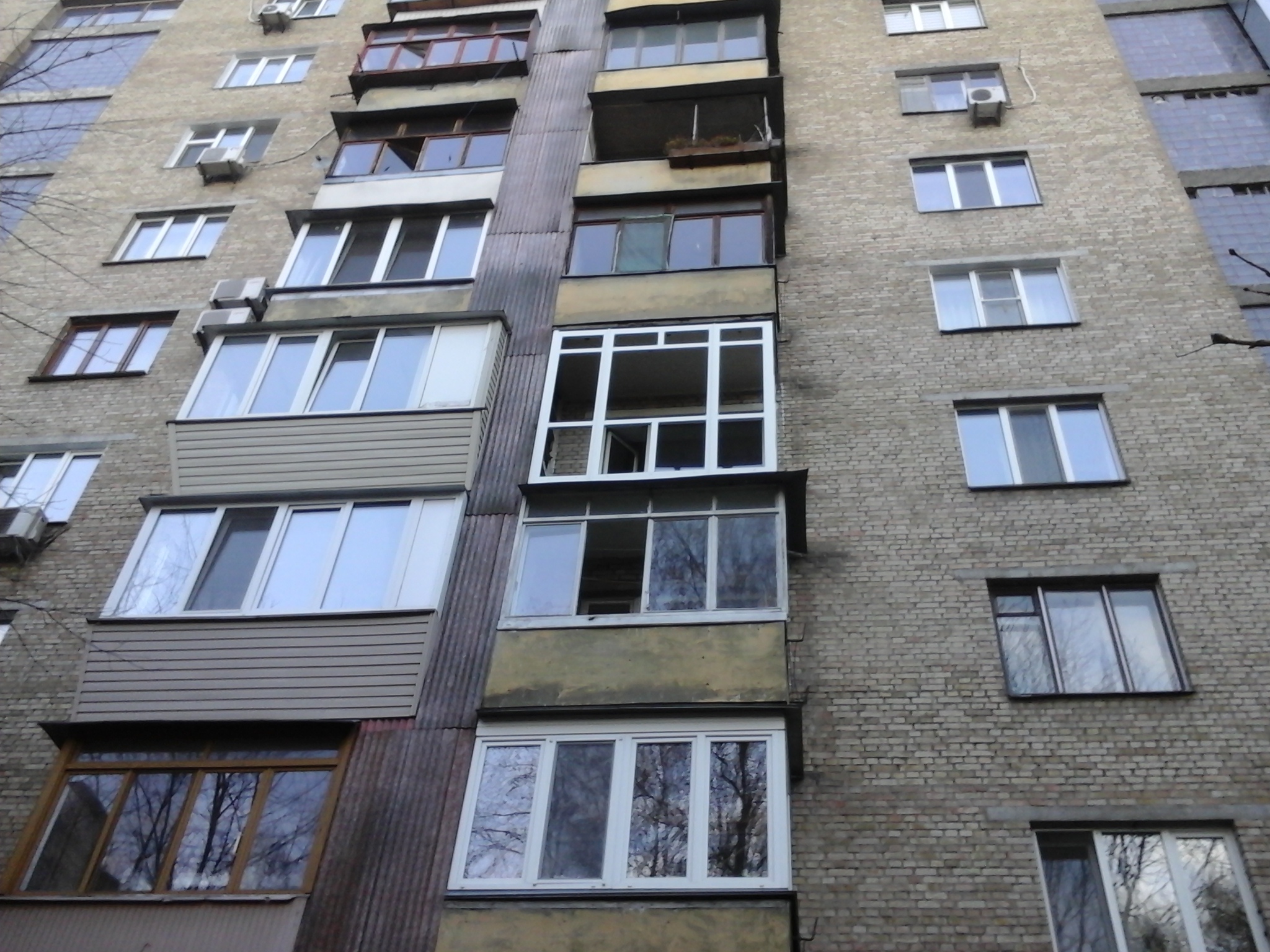

архітектор Опубліковано: 15 листопада 2015 Поділитись Опубліковано: 15 листопада 2015 Это не фасад дома, а его тыльная сторона (во двор). Во всех нормативах по проектированию фасад - это ортогональная проекция стен дома снаружи, со всех сторон, без разницы зад, бок или перед дома. Фасад называется "в осях А-М", согласно номеров осей в проектной документации. Капец! Вы дрючите монтажников в хвост и в гриву, показывая свое превосходство над ними, их "меншовартість". Как аргумент Вы используете нормативную документацию, которая, по действующему законодательству Украины противоречит другой нормативной документации. Я не говорю про заскорузлость этой документации, я говорю о равном подходе в решении любых проблем с соблюдением прав человека. Монтажники в данной ситуации выглядят как бесправные холопы, договор ведь не с ними персонально заключен, а с фирмой. Их дрючит директор, что не заплатит заработанную трудом зарплату. С другой стороны заказчик тоже ломает им спины, указывая в тонны бумаги (или макулатуры), которая почему-то имеет большую для него ценность, чем запрет закона стеклить балкон в принципе. Вот недавно история была с мером одного города, чемпионом по боксу. Автомайдан говорит, что в Лютеже огорожены сотни гектаров леса, перекрыт заборами выход к Киевскому морю, есть охрана с оружием. Как у Януковича в Межигорье. Внутри огороженого периметра есть дом, пирс для яхт. По закону лес не может быть передан под застройку коттеджами, не может быть перекрыт проход людей к большому водоему. Но опытные юристы назвали жилой дом санаторием, а лес - рекреационной землей, нашли лазейки и дыры, взаимопротиворечия в законах. Но в целом это выглядит так стандартно для нашей страны. Нам все. а врагам - закон. У кого-то враги граждане Украины, у кого-то - конкретные монтажники окон. Разница не в подходе, а в масштабе. Посилання на коментар Поділитися на інших сайтах More sharing options...
Игорь&Ира Опубліковано: 15 листопада 2015 Поділитись Опубліковано: 15 листопада 2015 Во всех нормативах по проектированию фасад - это ортогональная проекция стен дома снаружи, со всех сторон, без разницы зад, бок или перед дома. Фасад называется "в осях А-М", согласно номеров осей в проектной документации. Почему никто не подсказал? Где лично Вы раньше были? Где Ваша тема на форуме с предупреждением о недопустимости ...? Капец! Вы дрючите монтажников в хвост и в гриву, показывая свое превосходство над ними, их "меншовартість". Вот только не надо фантазировать. Я с ребятами разговаривал вполне интеллигентно, насколько позволяет моё образование, и мы с ними находили консенсус по всем вопросам. По совету некоторых форумчан, даже не стоял у них за спиной, хотя было большое желание всё проконтролировать. Расстались вполне мирно и даже, возможно, довольные друг другом. Как аргумент Вы используете нормативную документацию, которая, по действующему законодательству Украины противоречит другой нормативной документации. А что мне надо было использовать? Сплетни бабок у подъезда? Я не говорю про заскорузлость этой документации, я говорю о равном подходе в решении любых проблем с соблюдением прав человека. Я использовал своё право на качественный продукт, монтажники своё - на оговоренную оплату. Монтажники в данной ситуации выглядят как бесправные холопы, договор ведь не с ними персонально заключен, а с фирмой. Зачем Вы так? У меня договор на продукцию с фирмой, у фирмы трудовой договор с монтажниками. Друг моего друга - мой друг. Их дрючит директор, что не заплатит заработанную трудом зарплату. Это их внутренние проблемы. С другой стороны заказчик тоже ломает им спины, указывая в тонны бумаги (или макулатуры), которая почему-то имеет большую для него ценность, чем запрет закона стеклить балкон в принципе. 1. Хоть раз КГГА озвучила через СМИ запрет? 2. Хоть раз ЖЭО сделала предписание жильцам? 3. Хоть одна фирма была предупреждена/оштрафована/лишена лицензии? Вот недавно история была с мером одного города, чемпионом по боксу. Автомайдан говорит, что в Лютеже огорожены сотни гектаров леса, перекрыт заборами выход к Киевскому морю, есть охрана с оружием. Как у Януковича в Межигорье. Внутри огороженого периметра есть дом, пирс для яхт. По закону лес не может быть передан под застройку коттеджами, не может быть перекрыт проход людей к большому водоему. Но опытные юристы назвали жилой дом санаторием, а лес - рекреационной землей, нашли лазейки и дыры, взаимопротиворечия в законах. Неудачный пример: мэр ограничил права общины, причём, по-крупному; я же создал себе более комфортные условия, нарушив только эстетическое восприятие для 2-5% семей. Но, согласитесь, что мой балкон не самый худший. Но в целом это выглядит так стандартно для нашей страны. Нам все. а врагам - закон. Не по адресу - это не мой уровень. У кого-то враги граждане Украины, у кого-то - конкретные монтажники окон. Разница не в подходе, а в масштабе. Продолжим ассоциативный ряд: сегодня у меня враги - члены всех избирательных комиссий, так как ни одна из них не работает без больших или меньших нарушений действующего законодательства. 1 Посилання на коментар Поділитися на інших сайтах More sharing options...
архітектор Опубліковано: 15 листопада 2015 Поділитись Опубліковано: 15 листопада 2015 Почему никто не подсказал? Где лично Вы раньше были? Где Ваша тема на форуме с предупреждением о недопустимости ...? Мне никто не ставил задачу ловить остеклителей балконов на форуме. Раньше я, в силу своих возможностей, говорил об этом через прессу. kiev.pravda.com.ua/columns/5551a333be0aa/ www.day.kiev.ua/uk/article/ekonomika/ukrayinskim-bagatopoverhivkam-zagrozhuie-efekt-domino Добавлено через 2 минуты Я с ребятами разговаривал вполне интеллигентно, Я не был свидетелем и не комментировал что и как Вы говорили с ребятами. Я прокомментировал конкретно Ваши фразы-итоги в этой нереально длинной ветке о том, что Вы цитировали нормативные документы замерщикам и монтажникам. Добавлено через 3 минуты 1. Хоть раз КГГА озвучила через СМИ запрет? Озвучивала накануне Евро -2012, чтобы хоть в центре город не выглядел, как хлам на показ. Особо показательные дома с кто-во-что-горазд застекленными балконами напротив Оперного театра в Киеве, напротив Дворца Украина, возле Олимпийского стадиона, на Бессарабке и Крещатике. Город пытался хотя бы там навести порядок,чтобы люди увидели разницу между городом здорового человека и городом "курильщика". Добавлено через 5 минут я же создал себе более комфортные условия, нарушив только эстетическое восприятие для 2-5% семей. Но, согласитесь, что мой балкон не самый худший. Почему 2-5% семей? Что, там нет входов в дом и все жильцы не ходят через двор, не играются дети на площадках и не воспитываются в этой ужасной среде? Я не могу оценить лучший Ваш балкон или худший. Но, когда смотришь в рот с разными зубами, половина из которых гнилые, то даже золотой зуб выглядит не очень. Посилання на коментар Поділитися на інших сайтах More sharing options...
Ruslan R Опубліковано: 15 листопада 2015 Поділитись Опубліковано: 15 листопада 2015 ...о том, что Вы цитировали нормативные документы замерщикам и монтажникам. Так замерщики с монтажниками должны были спасибо сказать за данную информацию. Каждый должен делать свою работу правильно. P.S. Да балконы нельзя остеклять - по пожарной безопасности (эвакуационные выходы). В новостройках такое бы не прошло, оштрафовали бы и т.д. Но и даже в новостройках, обычно элитных новостройках, заказчикам все по барабану - кричат это моя собственность, что хочу то и делаю Бывали и такие. Мы говорили, что могут потом заставить все демонтировать и штраф приличный выписать, ответы были простые - это не Ваши проблемы господа установщики. Посилання на коментар Поділитися на інших сайтах More sharing options...
архітектор Опубліковано: 15 листопада 2015 Поділитись Опубліковано: 15 листопада 2015 это не Ваши проблемы господа установщики. Видели фотку с зубами гопников? Так вот, разбогатевшие гопники превращают свой город и свою страну в подобие этого рта с золотыми зубами. Пока общество будет к этому толерантно отноститься, у руля на любом уровне будут люди с трансформированной психикой. У нас уже черное не есть черное. Я написал, а что, кто-то задумался, сделал выводы? Успокоили себя тем, что надо зарабатывать деньги, стеклить балконы профессионально. А что среда кошмарная из-за этого получается, что все неравенство людей перед законом и здравым смыслом отпечаталось даже на фасаде - так это в порядке вещей. Посилання на коментар Поділитися на інших сайтах More sharing options...
Ruslan R Опубліковано: 15 листопада 2015 Поділитись Опубліковано: 15 листопада 2015 В Европе такое невозможно, у нас же это считается нарушением, подлежащим демонтажу за счет заказчика и приведением фасада дома в единый, гармоничный вид. Так Вы посмотрите на фасад дома где остеклили данный балкон :D Не фасад, а попугай :D И если бы здесь убрать остекление балкона вообще, то действительно балкон бы выпал из единого гармоничного вида :D P.S. Я вот например у себя когда остеклял окна (лет 12 назад), тогда еще у всех стояли севдеповские деревянные окна с форточками, помните такие? Так вот я специально сделал такие же ПВХ окна (с форточками), чтобы не портить фасад здания (не выделяться). Что мы имеем в итоге сейчас? Мои окна сейчас единственные на фасаде дома остались с форточками Добавлено через 6 минут Можно было вообще еще и вот так сделать Добавлено через 38 секунд Или вот так Посилання на коментар Поділитися на інших сайтах More sharing options...
