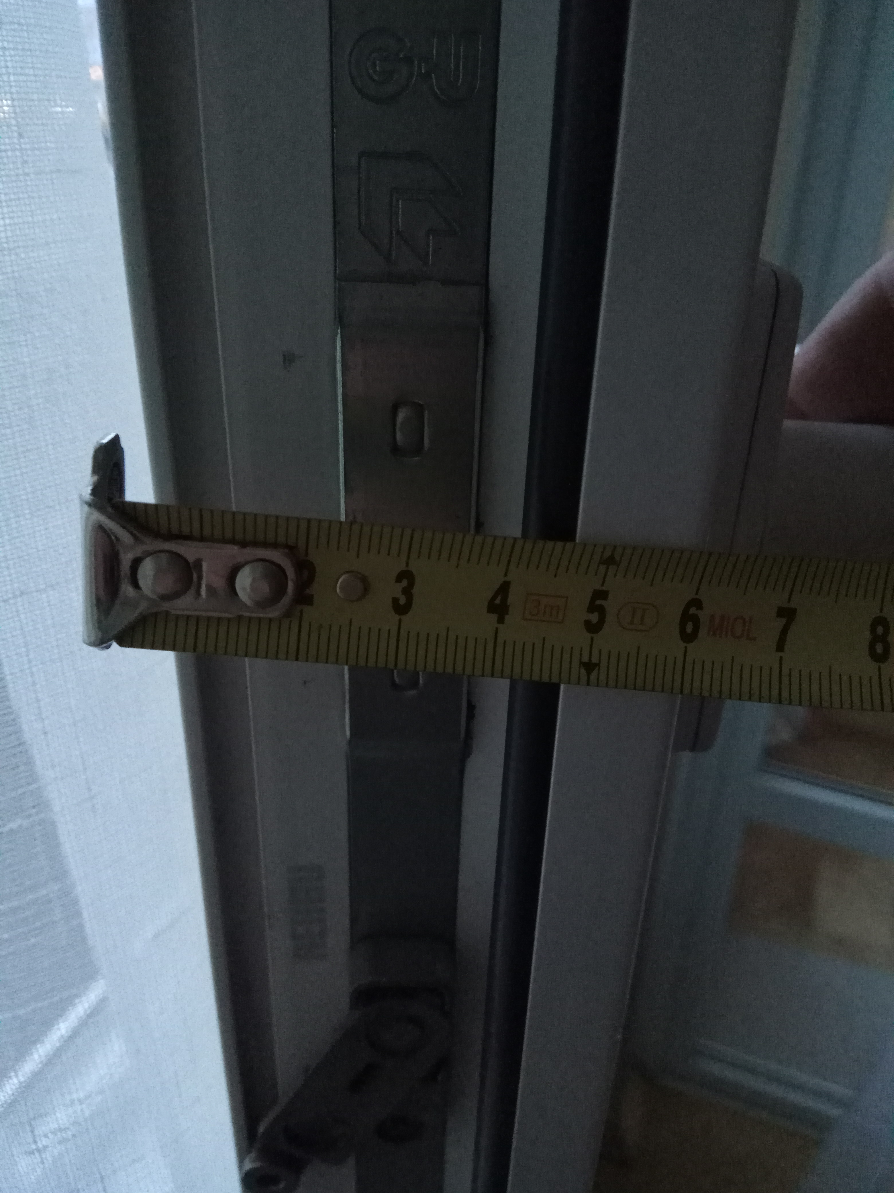

1. В смысле толщина? Та, которую можна устанавливать в данную систему, например, в Е60 - до 32 мм, Е70 - 40 мм. При необходимости меняются и штапики.
У меня окна 2003 года: профиль Rehau 2-х камерный стеклопакет. Ширина створки 60 мм.
Прикинул стеклопакеты: 1430*107 и 1330*680.
2. Единственное озвученное требование - с коэффициентом сопротивления теплопередачи не менее 0,75 м²°C/Вт минимум с одним энергосберегающим стеклом и обязательно с заполнением инертным газом.
Я пытаюсь вспомнить (склероз :unknown:), какое должно быть среднее стекло при двух энергосберегающих, чтобы избежать термошока: закалённое или ... (шлифованные торцы)?
У меня сейчас R стеклопакета =0,487.
А что можно впихнуть в Rehau 60? Только 4-12-4-8Kr-4i с R=0,94?
А 4i-10Kr-4-10Kr-4i никак?

В 60 мм профиль идёт 32 мм пакет, 4i-10Kr-4-10Kr-4i - как раз нужной толщины. Правда, у нас в базе такой пакет забит с дистанциями 8 и 12 мм, но, думаю, не проблема и 10 мм.

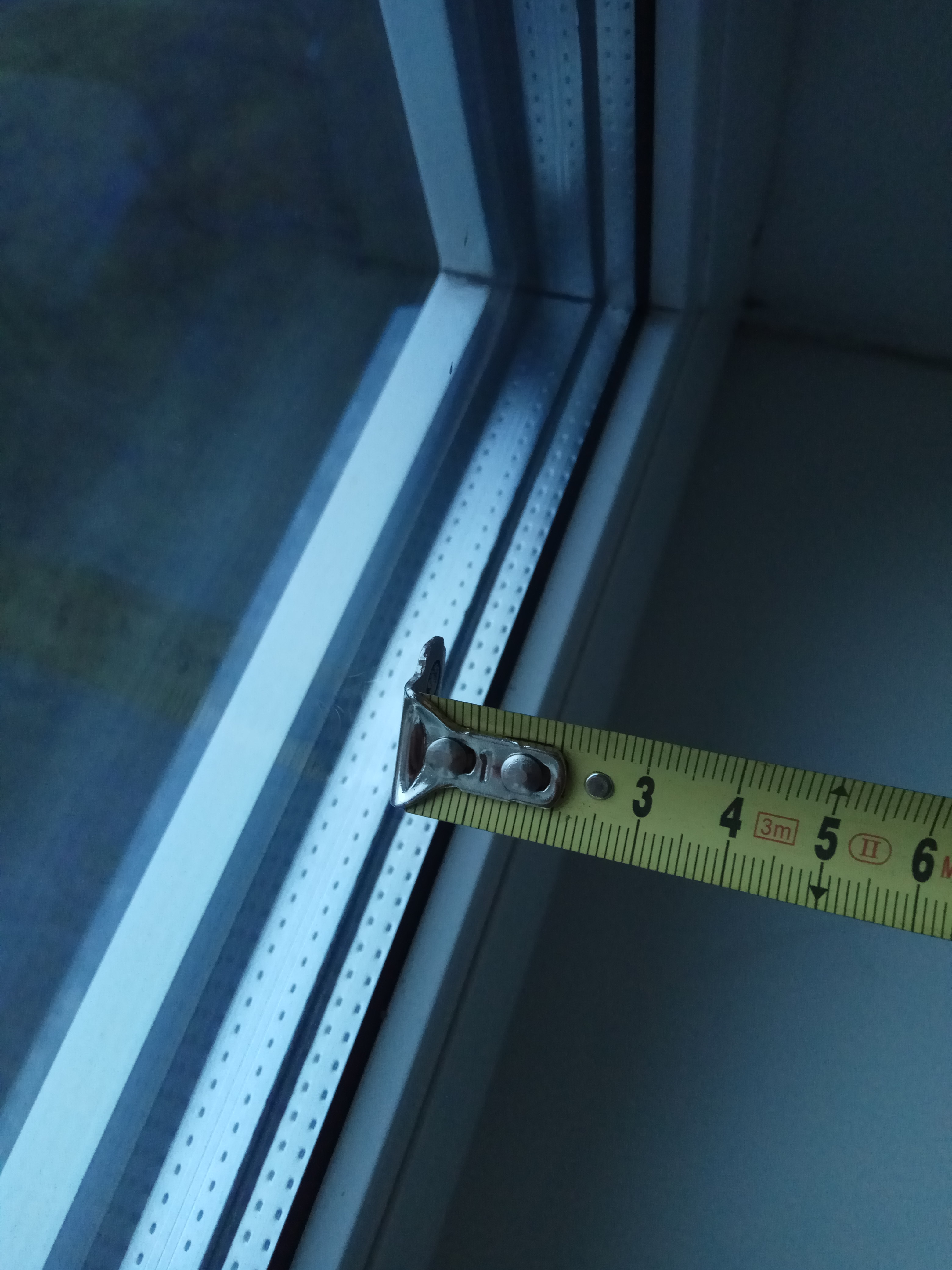

Я так спрашиваю, потому что спец с тепловизором нашёл зоны холода по периметру стеклопакетов и грешил на уплотнитель, а на форуме списали всё на дистанцию.

В двухкамерных алюминиевая дистанция разрывается средним стеклом и двумя слоями герметика. Не бог весть какой теплоизолятор, но теплопроводность гораздо ниже, чем у алюминия. Однако, тепловизор не обманешь.:)
