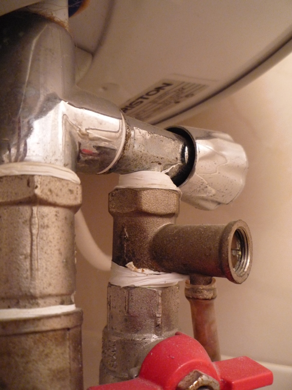

Есть опыт пользователя,поделюсь.
Не знаю как везде,но я столкнулся со следующим:
Сразу после счетчика должен стоять клапан(желтый такой,латунный,ну чтобы воду типа не тырили).Дальше поставил редукторы с манометрами.Редукторы настроены на 3 Атм.После идут соответственно все коммуникации.
После всего этого с полной уверенностью монтируется бойлер Аристон 80 л(личный ,но уже второй монтаж).
Как-то случайно,спустя длительное время после монтажа,попались взгляду редукторы... и шок-12 Атм.,т.е . вся внутрення система водоснабжения ,а это и гибкие шланги в том числе находятся под немалым давлением! почему?!!!,ведь стоит редуктор входе?
А потому,что редуктор запустил свои 3 Атм в систему,а дальше пошел нагревательный процесс в бойлере,и по всем ГОСТам вода при нагревании естественно расширяется,а клапан,который стоит после счетчика назад ничего не пропускает.
А в этот момент,как оказалось на моем бойлере клапан сброса избытка давления почему-то проигнорировал свои функциии сброса при свыше 6 Атм,заявленные заводом-изготовителем.
В итоге был куплен регулирующийся клапан сброса переизбытка давления для бойлера и настроен так,что внутрисистемное давление воды ,даже при нагревании бойлера не превышает 3,5 Атм.,т.е. бойлер постоянно в розетке и постоянно капает и нету никакого "взрыва" напора воды при открывании смесителя.
Ну и естественно тем самим продлевается жизнь бойлера от "быть разорванным по причине избыточного давления".Отакэ буває.:)

А можно об этом клапане поподробнее? Как звать, где брать?
Спасибо.
В свое время "облазил" пол-Киева,в т.ч. авторитетные у сантехников торговые точки-нету нигде.Купил на Юности,на подобие того,что мне представлялось.Там внутри стоит пружина,которая не позволяет делать регулировку меньше5-6 Атм(не помню) Пришлось эту пружину укорачивать кусачками,чтобы смягчить ее функциональное действие(буквально по кусочкам,методом тыка).На сегодняшний день исправно работает лет шесть.
Я думаю на рынках сегодня можно найти без проблем,только все же придеться адаптировать "под себя"
Вот такой
Змінено користувачем ivanivan_i4

Имхо, протечку бака провоцирует высокое давление в системе, нужен редуктор, как уже упоминали выше. Ну если уже потёк, то ремонт под вопросом, впоследствии может оказаться что дешевле было купить новый.
У меня максимальное давление 4,3 атм после гидроаккумулятора. Бак Gorenje, несмотря на декларируемое максимальное давление 9 атм лопнул через полтора года эксплуатации... А потихоньку подкапывать через микротрещину начал где-то через год (это я теперь уже понимаю, что за странные звуки были в нижнем пластиковом отсеке бойлера последние полгода). Так что просто качество ниже плинтуса, я считаю.
Ремонт не под вопросом. Если потек - на выброс.
Мало чем поможет редуктор
Высокое давление провоцирует обратный клапан на входе в бойлер+температурное расширение воды+нерабочий сбросной клапан.
