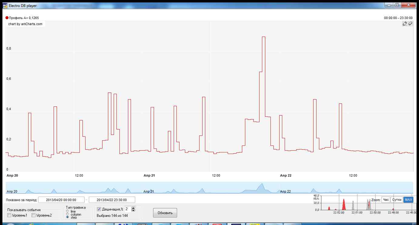

вот вопрос - корпус чувствуете что теплый если приложить ладонь??
Регулятор мощности у меня обычно в положении Е (Эконом) - это вполне достаточно для принятия душа одному человеку. Второй за ним, уже может получить дискомфорт, особенно если начнёт мыть длинные волосы)
Да, так в этом режиме ощущения ладони на нижней части бака нейтральные, на верхней части чувствуется некоторая теплота.
При переводе на максимум (через 30мин) ощущение на нижней части практически не изменились, вверху - ощутимая теплота.
Как то так)
У меня последовательно с киевоблэнерговским счётчиком стоит мой, электронный, с фиксацией графика нагрузки. Сейчас нет
возможности отпросить, но достал старую БД.
Пики на графике - это включение бойлера на догрев. Прикинул - раз в 4-5часов 0.3кВтч - за сутки 1.6квтч
С другой стороны - сегодня утром поставил на максимум - включилось 2квт на 30минут. Вернулось к исходной температуре через
12ч (горячей водой практически не пользовался). Значит, 2квтч за сутки.
Итак, потери (обогрев воздуха) составляют 1.5-2 кВтч в сутки. Многовато.
в интернете типа получше результаты пишут... значит таки неправда.
я думаю GORENJE GBF 50 E аналогично будет включаться.
