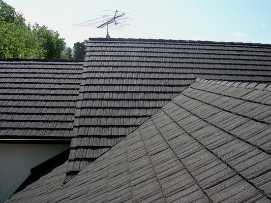

2) Крыша. Скорей всего, это будет композитная черепица "GERARD" (Новая Зеландия) Shake.
Красиво и качественно. Если у кого-то есть другое мнение (я на счет качества), хотелось бы услышать.
