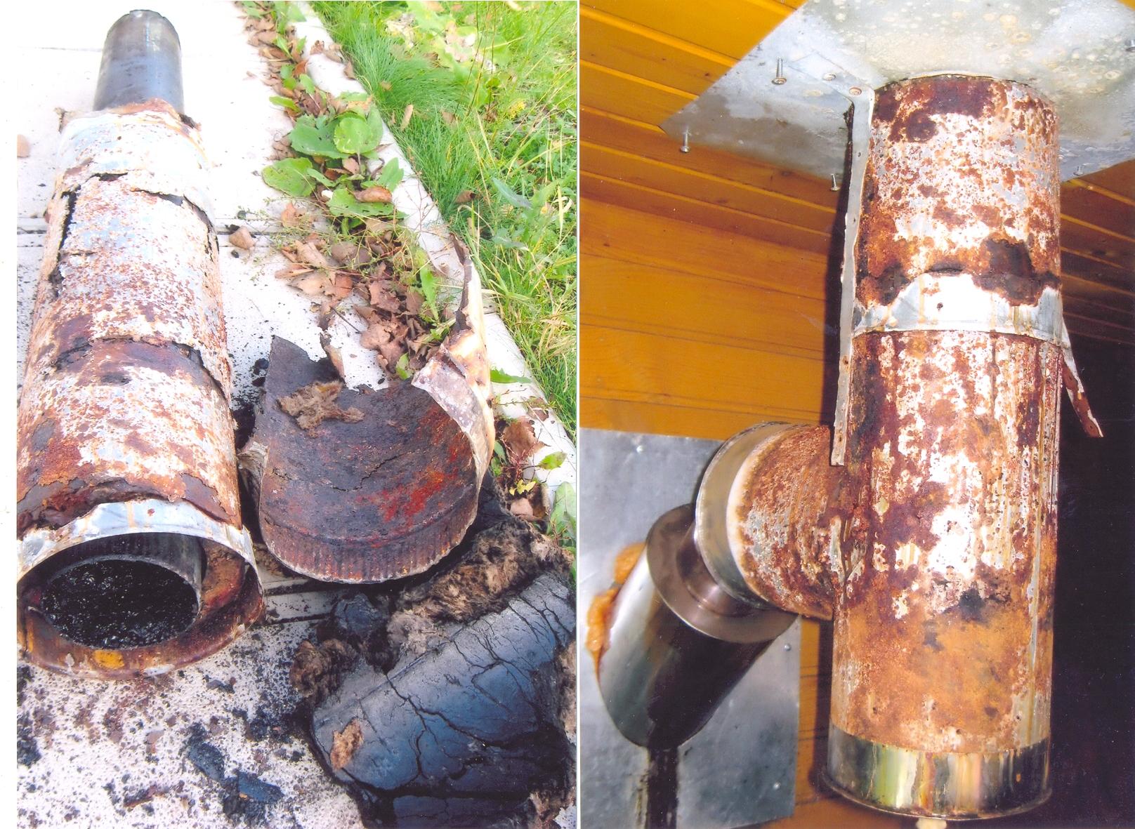

я недавно менял верхние трубы для своего дымохода...
так вот одни тоже били себя в груди и сообщали, что единица... что тогда случилось с верхними трубами можно увидеть в моем посте
это из чего? для 0,5мм-дорого, а для единицы что-то подозрительная цена и странный внешний диаметр.. зачем такая "дура" большая....

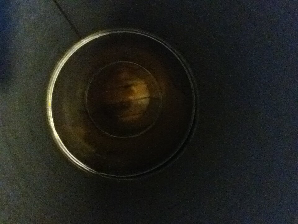

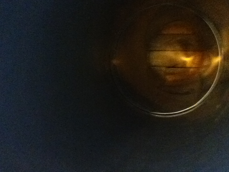

арод всем привет! Подскажите, кому не трудно... заказал дымоход 1мм, 321 сталь. Сендвич нерж\нерж + немного голой трубы до стены. Привезли дымоход, стыкую некоторые элементы и заглядываю внутрь и наблюдаю, что меж стыкованных труб есть зазоры по 1-2 мм, может где и больше. На трубах так же нету бортика, который создает замок. Есть только раструб (мама) и в этот раструб заходит голая труба, без гофры (папа). Меня берут сомнения касаемо герметичности такого дымохода, продавцы аргументируют тем, что труба гулять будет, все равно сажей забьется и прочую чепуху... Пока еще не поздно подумываю вернуть, или это не существенный недостаток? Спасибо. Прилагаю фото, состыкованых элементов, сорри за качество снимков. И так почти все элементы моего дымохода, по диаметру не идеально подогнаны...а денег стоит...
у меня просто в дымоходе и так присутствует 1-1.2м горизонтального участка, компенсирую высотой вертикального (6,5м). но боюсь допускать факторы, которые могут прерывать тягу в дымоходе, а эти щели как раз могут прерывать, или нет? в герметике тоже не уверен, они для не подвижных мест, а тут металл...тепловое расширение...?IMG_0058.JPG.1d2efa1bd7a11c27b81cd7f932a39226.JPG

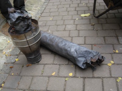

Не только София делает 321 Марку. Да у неё термо трубы не ух ты да и со стыковкой не всегда хорошо швы зачищаются болгаркой. И раньше варились в ручную не знаю ка сейчас!!
Уже больше 1.5 года промышляем 321 имеются док. И лаборатория не раз подтверждала.Есть сертификаты качества. Варит плазма. По версии чаще всего 201 марка термо трубы пакуются дешевой стекловатой которая истлевает со временем от сюда и цена ниже. По поводу 1 мм согласен срок службы дольше. Но и Марку стали на второй план ставить не стоит. Чтоб не получилось так. Как думаете чья труба. Если варитесь в этом сходу узнаете.

В 1мм толщине эти зазоры являются вполне нормальными без них вы трубы нормально не состыкуете. Там посадка трубы одна в другую на 10 см входит+ на центровку. Стакан в трубе давится с одинаковым зазором не зависимо от диаметра это делает станок. С миллиметровкой сложнее работать чем с 0.5 , 0,8 мм.по этому зазор чуть больше. На тягу это не как не повлияет.
1м горизонта тоже будет работать. Наружный кожух термо трубы можете взять на заклепки либо скрутить саморезами нерж. для жесткости конструкции. Если есть желание можно устроить экскурсию на производство где 1мм в разных диаметрах пачками делается.
