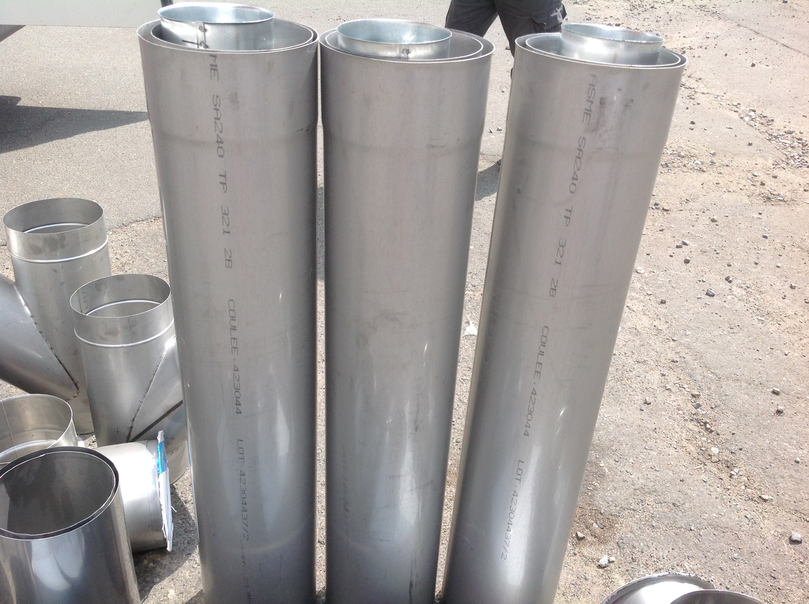

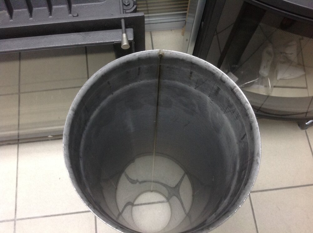

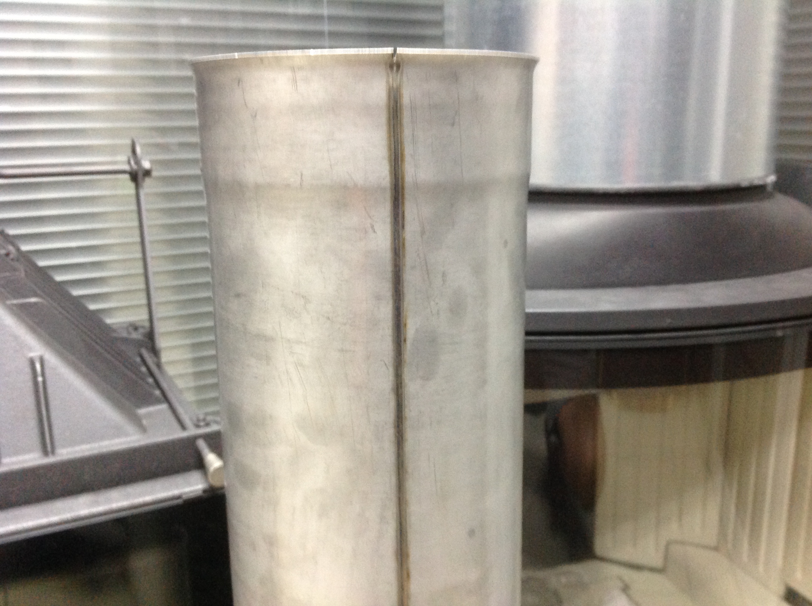

многие форумчани просят фото 321 марки чтобы быть уверенными в том за что они платят. Так вот при отгрузке очередного заказа форумчанину я попросил производство чтоб они завернули пару метров трубы маркировкой стали наружу. Есть фото выкладываю. А так же качество плазменного шва. В бухте попадается участок где четко видно марку стали но не на каждой трубе.
на первом фото тройники на точечной сварке..
внутри трубы похожи на оцинкованные трубы

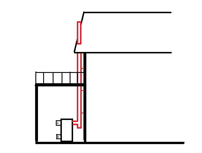

п.с. Дровяной котел 30кВт,труба от котла пойдет вертикально (2м в помещении котельной) через плиту перекрытия ,выше по наружной стене через свес крыши.
Предложите свой прайс по дымоходу 180/250.
Пишите лучше в личку там и скидка будет.
На фото чтоб не трогать кровельный пирог второй скат крыши можно обойти с помощью 2 45 колен.
В целом нужен тройник с ревизией, пагонаж трубы, 2 колена 45, скобы крепежные, и 1 скоба на ростяжку. На верх конус либо термогриб
