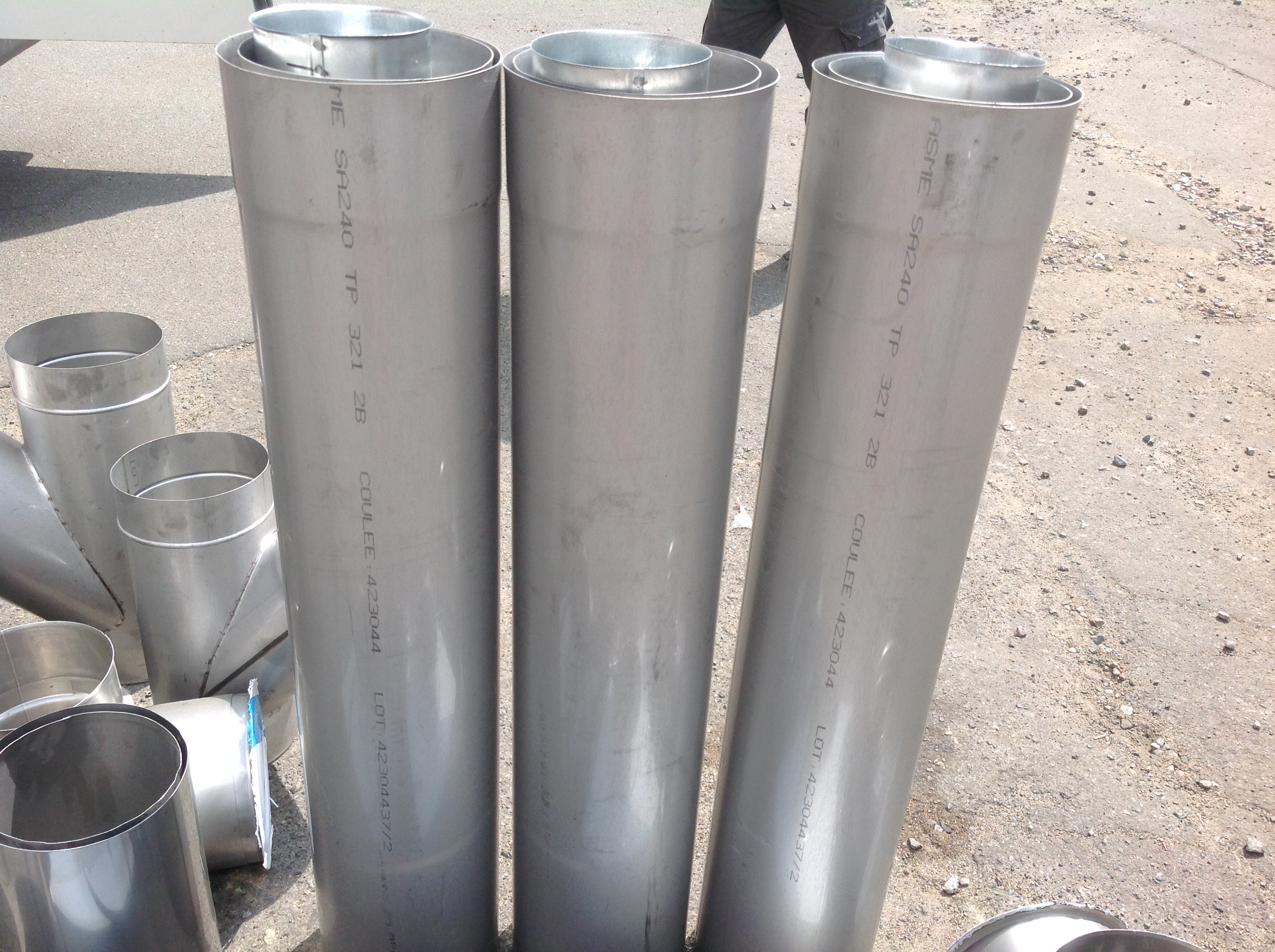

Практически в каждом заказном комплекте труб попадается 1-2 с маркировкой + 321 марка отличается она идет с серым волокном
Було б набагато інформативніше для фотосесії поставити в ряд 321, 304, 408 і так далі. Щоб було видно відмінності.
304 и 408,430 похожи по цвету – серый… Отличия: 408,430- магнитные, 304 -немагнитная.
321, 316Ti и 409 имеют цвет серый металлик, но с темными серыми прожилками.
409 магнитная, остальные не магнитные…
