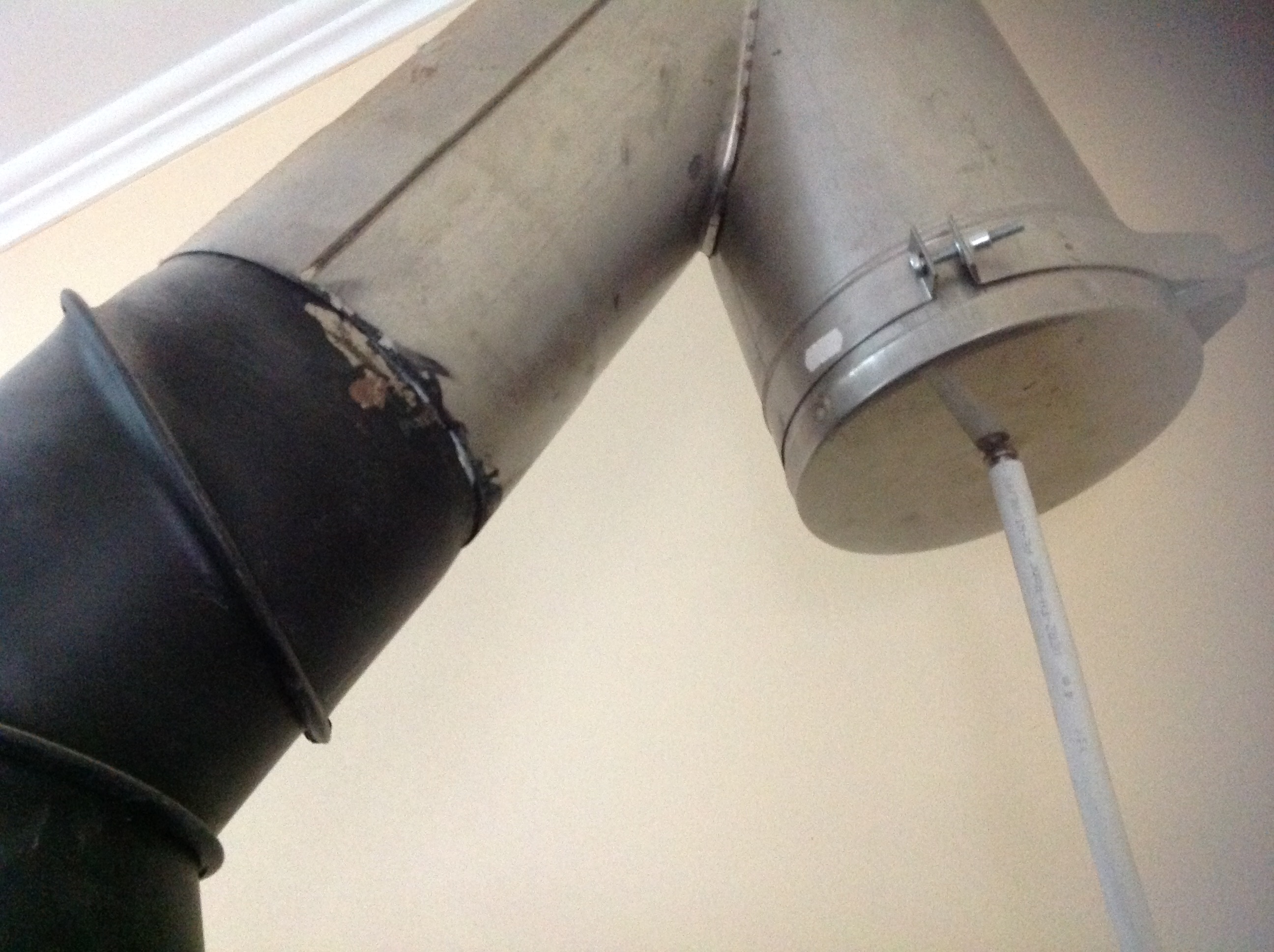

Вы сначала попробуйте герметик, а потом советуйте. Внутри помещения он еще пойдет, а на улице от влаги, кондесата размокает и вымывается. Тоже повелся, а потом по новой собирал дымоход.
А с чего вы взяли что мы этот герметик на улице используем кто вам такое сказал!!!!!
Вот пример черная труба толщиной 2мм входит в тройник 1мм 321 марка стали зазор на данном стыке 2-3мм промазан герметиком котел работает 2 сезон топится дровами температура на выходе +- 300-350 градусов. Не высыпается.Трубы человек сам собирал.
Еще пример. Сосед замазал не тонким слоем данным герметиком на старенькой витаре штаны (там образовалась микротрещина и секло) которые идут к двигателю на выхлоп. Как не странно держит. хотя не верилось по началу.

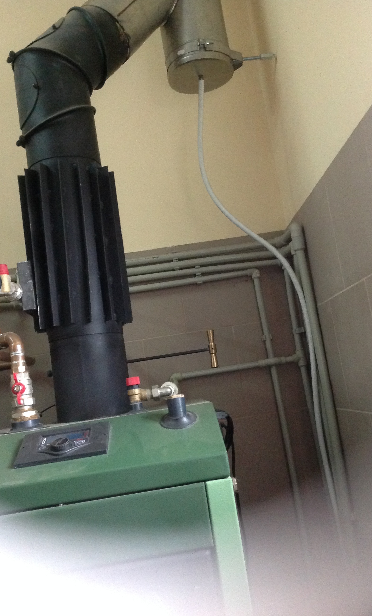

Жесть, у Вас мозги набекрень, или что? Где вы видите мой вопрос, касательно мазать не мазать???? Я спрашивал за зазоры в стыках модулей дымохода, нормально ли это.

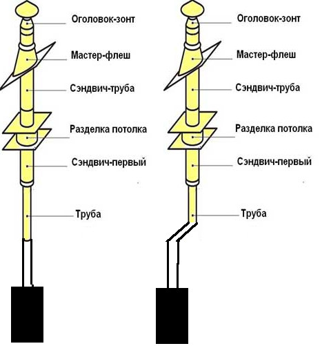

Набросайте схемку вид с боку как вы видите. Так проще будет корректировать
Скорее всего правое
[ATTACH]488922[/ATTACH]
если можно в размере хотя бы высота от 0-до конька. По возможности угол наклона крыши. Перекрытия дерево-панель !!!
Мастер флеш лучше не ставить рассыхаться будет

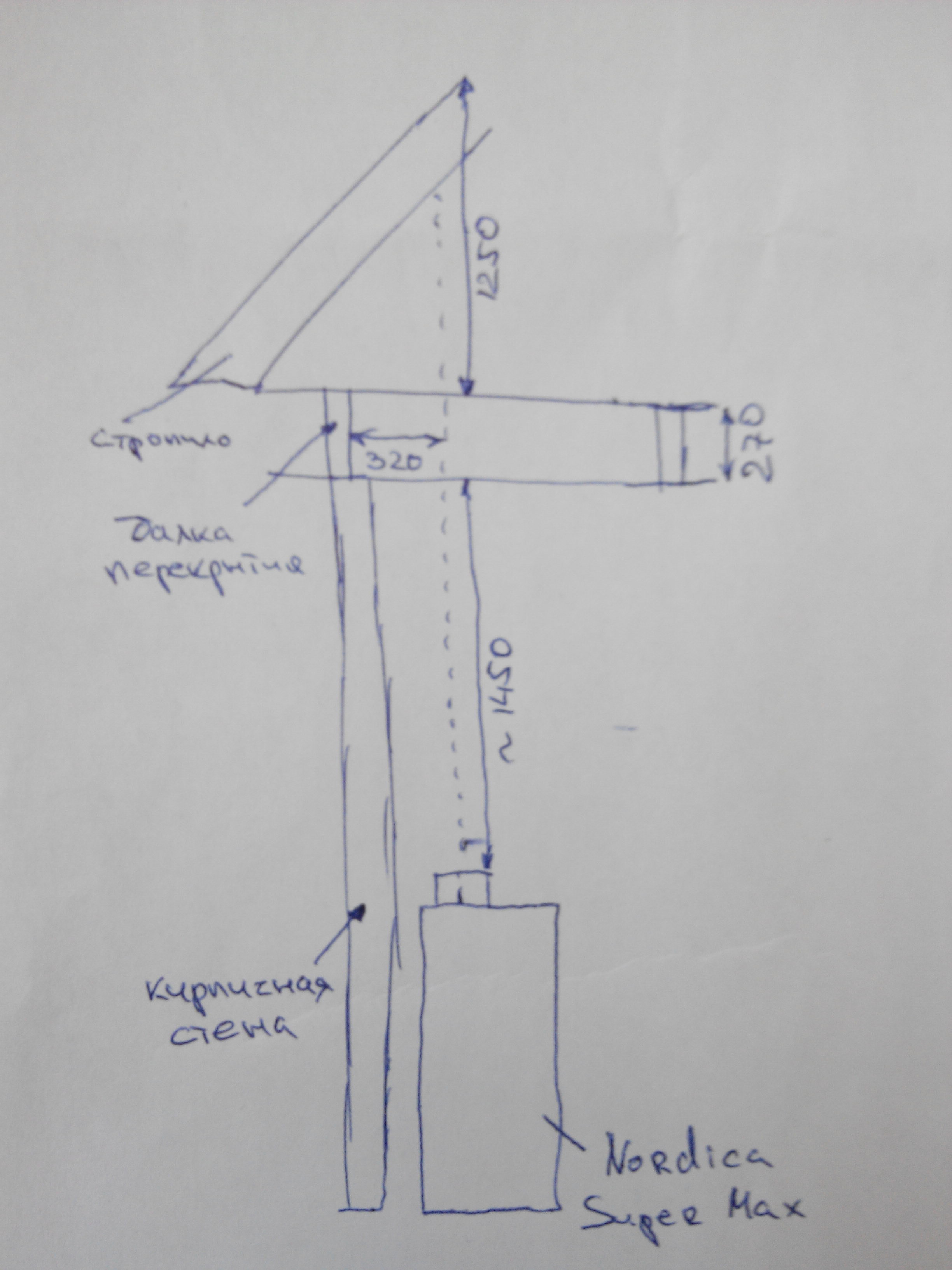

Тут либо максимум информации разрезы дома И так далее либо выезд на объект
  • 3 місяці потому...
Как то так, если надо что то еще, добавлю.
[ATTACH]526104[/ATTACH]
а вы по фасаду не хотите сделать так чтоб не резать перекрытия и кровлю!!
Не выйдет, печь стоит посреди дома. Перекрытие резать не надо, там оставлен проем, правда с ошибкой, но оставлен.
