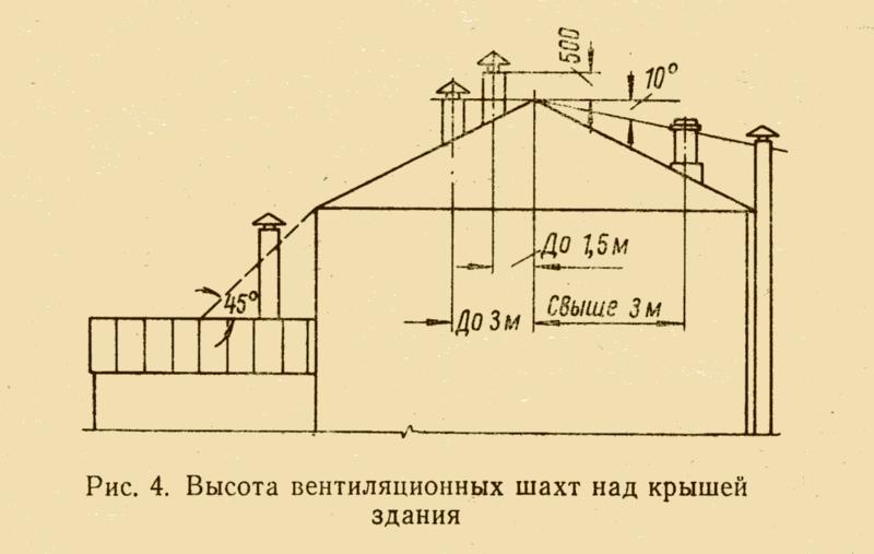

какой высоты должна быть труба для ТТ котла. ... котел на 40 кВт.
От колосниковой решетки топки до устья не менее 5 метров. Для 40 кВт при такой высоте сечение не менее Ф 220 мм. Выше крыши -згидно малюнка.
Выводить через стену в горизонте крайне нежелательно.
