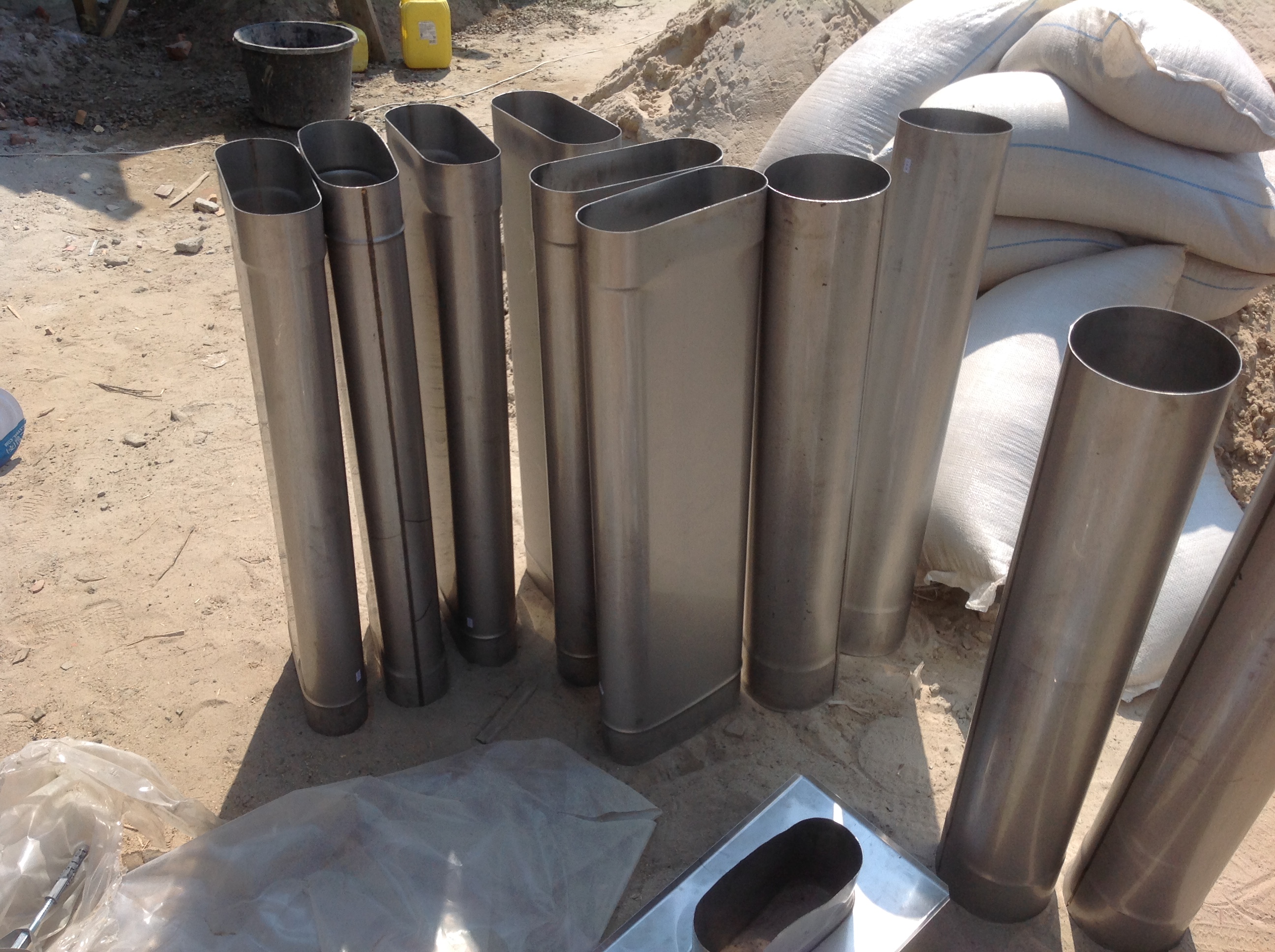

Да для гильзовки кирпичных каналов не правильной формы есть возможность производить короба и овальные трубы а так же комплектующие.

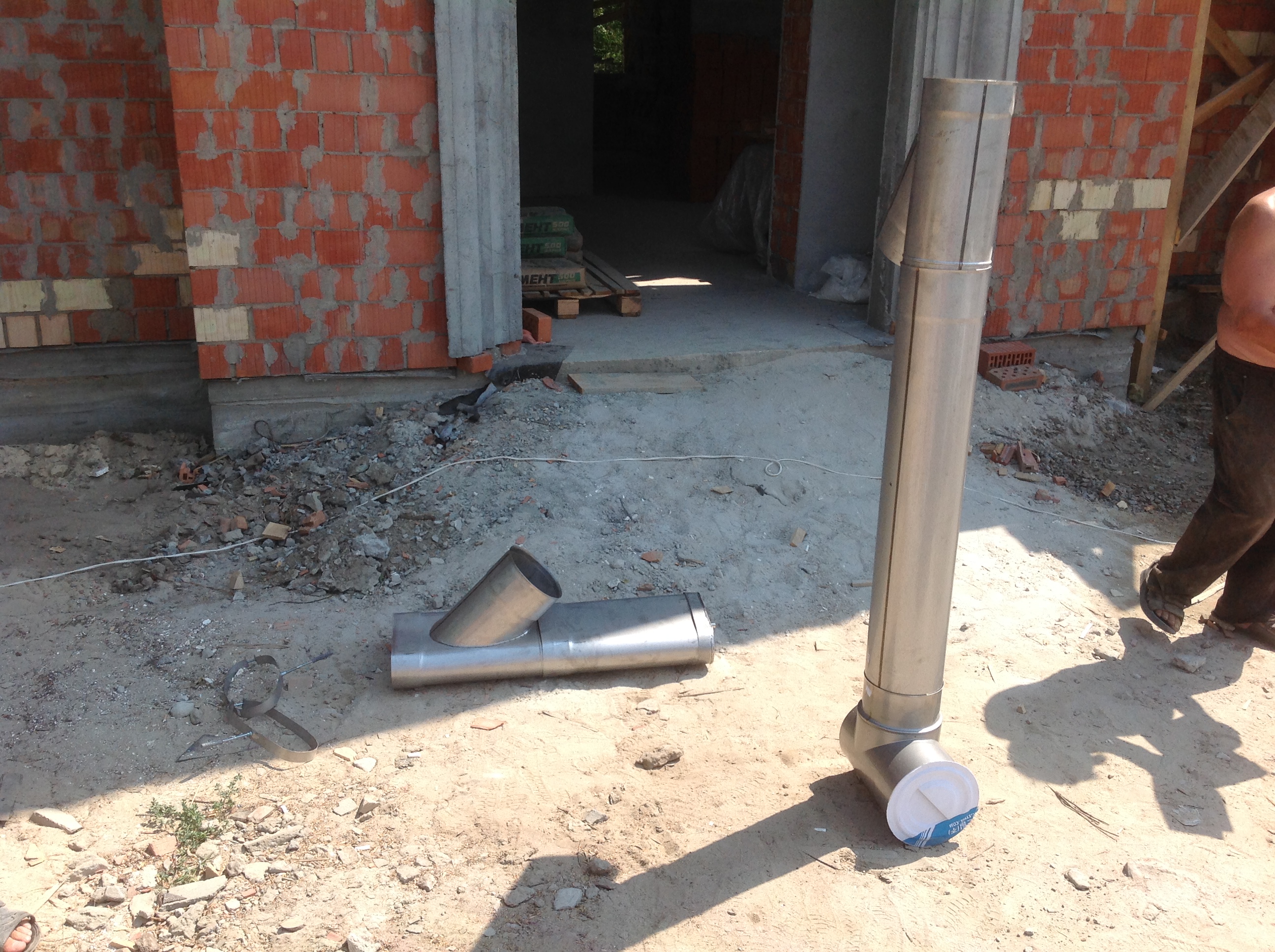

Добрый день!
Я занимаюсь монтажами дымоходов 15 лет...
Цену пока трудно сказать -нужно смотреть объект.
067 941-92-03
