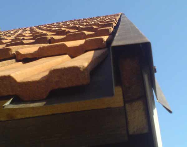

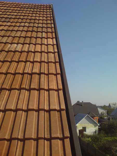

Вот вариант решения без фронтонной черепицы.

а чем это оно сбоку подбито? на металл похоже
Металл и есть. На этой крыше, тоже была только рядовая черепица, все остальное изобретали.

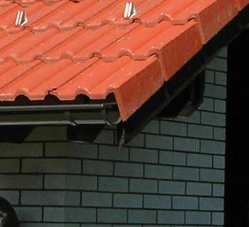

А вот со свесовой. Я не спорю можно и почти без доборных элементов сделать, но на мой взгляд, тогда лучше просто шифером накрыть и не выпендриватся.
