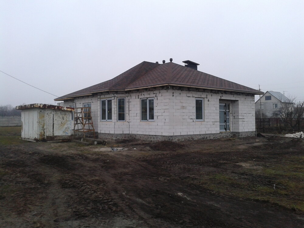

:) а можно какую нибудь нибудь информацию по бюджету строительства озвучить? :) думаю многим будет интересен вариант постройки такого бюджетного домика. так что, цены в студию пожалуйста :) (если можно по отдельности:Фунтамент, стены, крыша, и т.п.)
P.S. какой размер участка?
Пока догонял пристройку и навес, слегка потерял возможность постить. Как говорят, лутьше один раз увидить...
Симпатично. Красивый и практичный домик получается. У застройщиков как правило трудности с планировкой и размерами одноэтажных домов. У вас, по-моему, получился неплохой образец.
Добавлено через 3 минуты

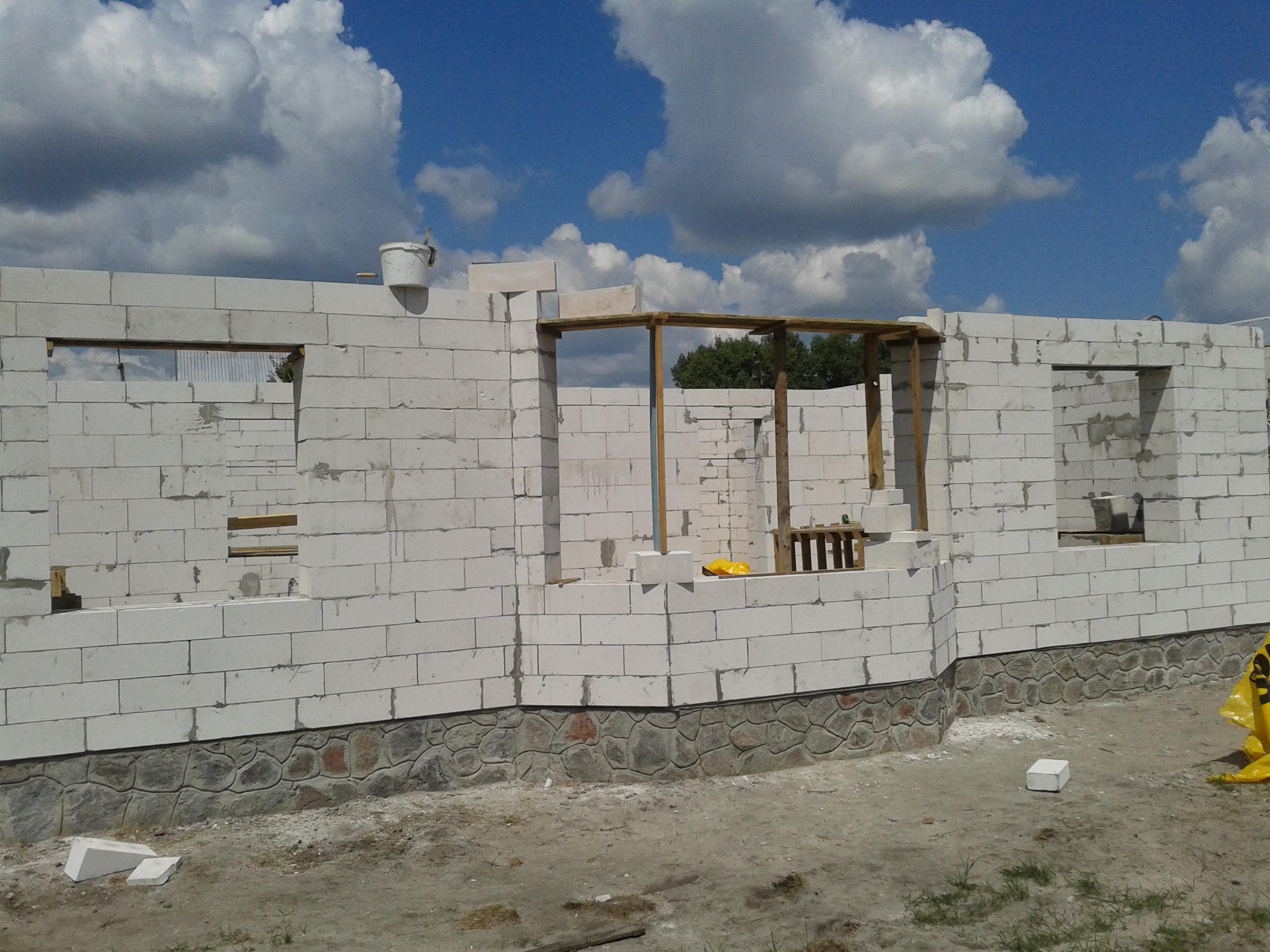

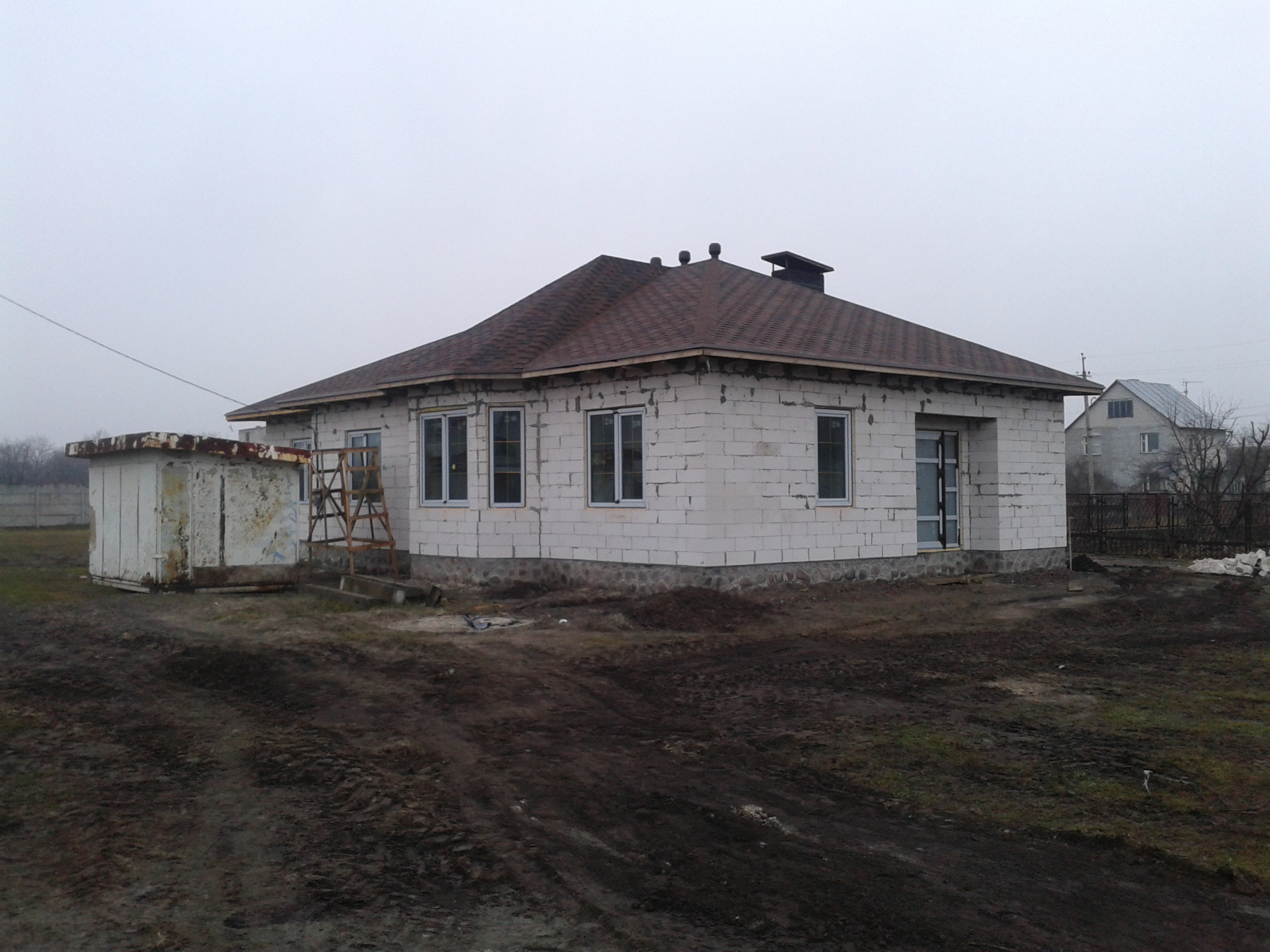

Мне кажется, что понятие бюджетный в Украине у всех разное. Этот дом по моим понятиям не бюджетный. Бутовый цоколь, вальмовая не простая крыша, битумка, эркер, большие окна и комнаты. Все это удорожает метр квадратный. Но зато красиво :)
Спасибо, за коментарии. Всегда думал, что строю бюджетный дом. Но крыша выбила с бюджета конкретно.
Бутовый цоколь, в нашем регионе, дешевле, чем бетон. Готов его утеплять, если надо, но думаю вписать в экстерьер все таки бут. Эркер удорожание, но не значительное. Квадрат окна и стены под ключ, цена одна.
Бюджет зависит от многих факторов, регион, удаленность от цивилизации, строй.грамотность и возможности застройщика, наличие возможности стандартного подключения комуникаций, качества ВОДЫ.....
ну собственное если не секрет, озвучте цены на фундамент, стены и окна, крыша. что получилось. чтобы иметь примерное представление на что можно расчитывать по масштабу вашей постройки.
По чём у Вас тонна (или куб) бута для народа? Строители камни просто подбирали под нужный размер или обрабатывали тоже? Какой расход цемента в пропорции кладки? Швы похоже позже расшили? Чем-то планируете их (швы) в дальнейшем заполнять?
Извините, завалил вопросами. Планирую бутовый забор в следующем году, хочу представлять во что выльется. У нас бут по 90грн/т на одном карьере и 140грн/т на соседнем. Ещё не разбирался от чего такая разница в цене.

1 куб бута с доставкой стоит 200грн.
Цемента идет, на куб кладки 8 мешков цемента, песок вода и.д на 250грн,
Клали по 350 за куб.
Итого: 800грн.куб.
Над расшивкой нужно еще поработать(почистить камень от раствора) и вскрыть спец.средством для камня(защита от влаги, плюс эстетика)
П.С бут брали навалом, перебраного камня осталось кубов шесть, но впереди еще бутовать, бутовать забутовывать..

Так встали звезды, что я продал этот дом. Молодая семейная стала счастливой владелицей этого дома. Я получил не большой доход и вытащил деньги с участка, что позволит мне более свободно себя чувствовать при стройке своего семейного гнездышка, теперь уже на 8сотках, было 16сот. Последнее фото дома на том этапе, до которого я принимал еще участие.

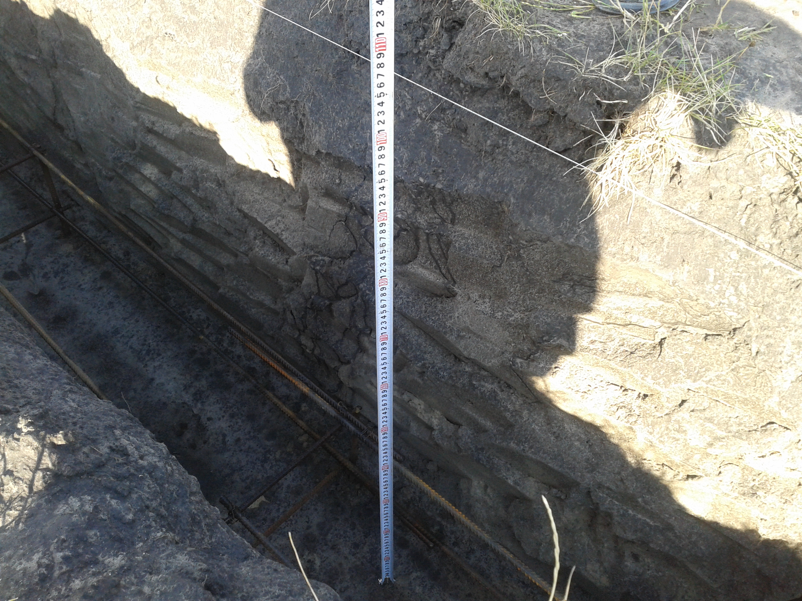

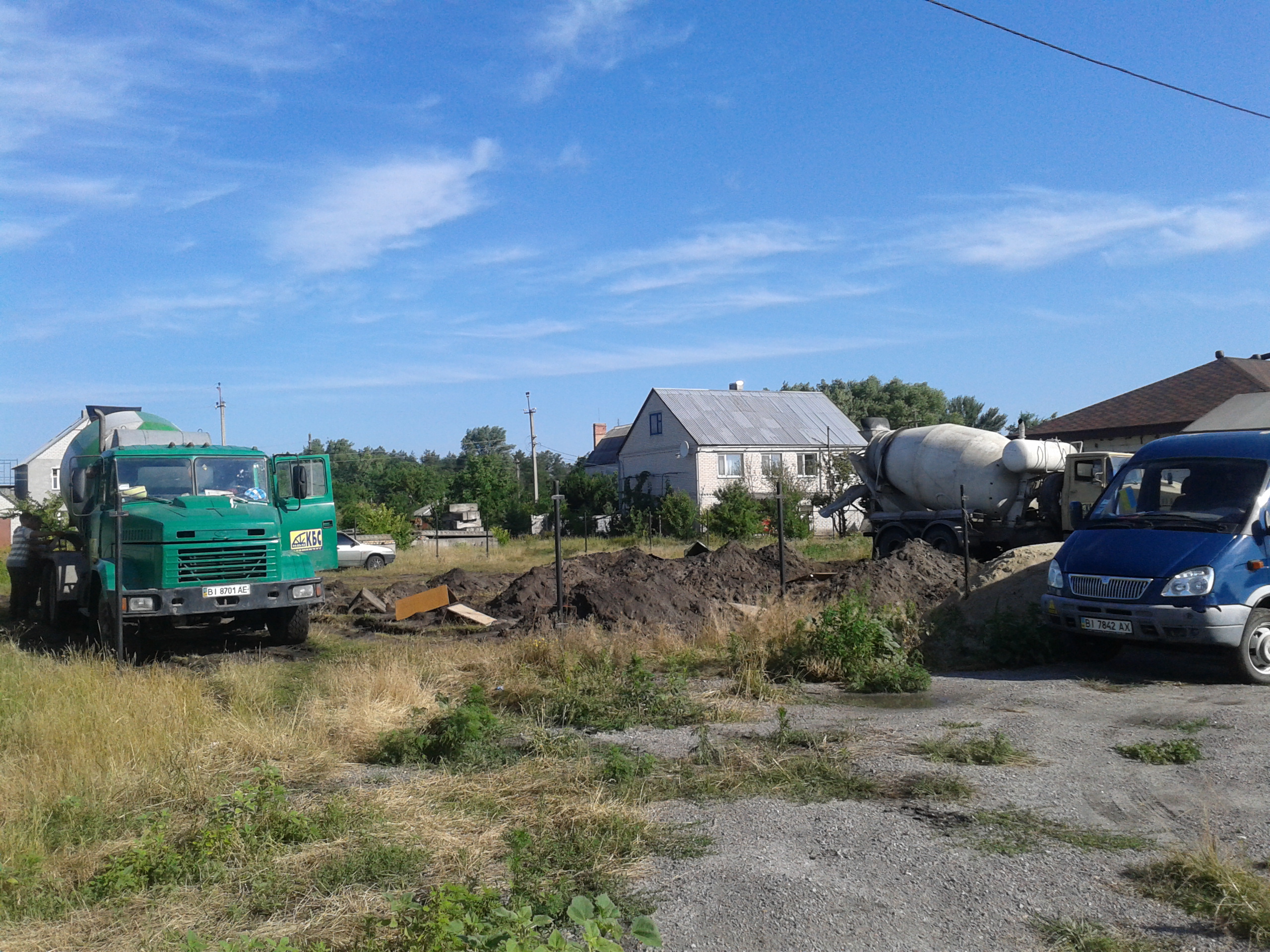

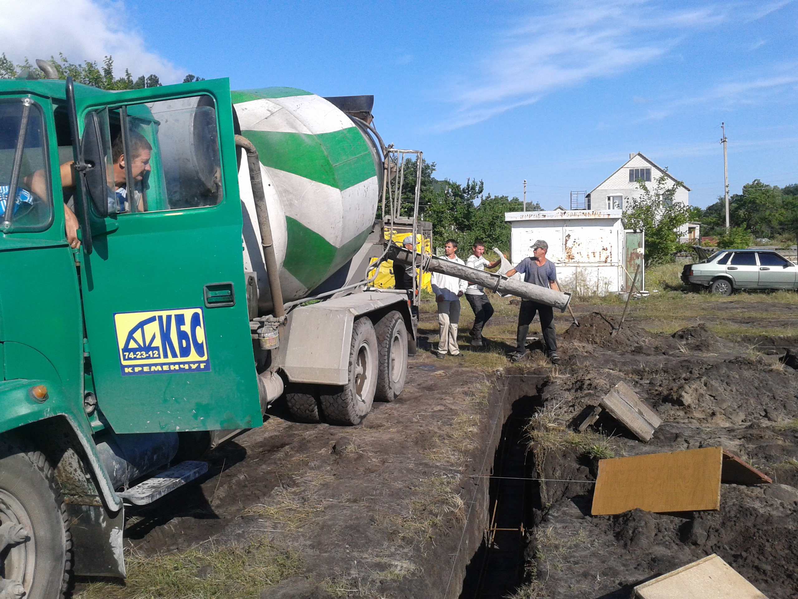

Вчера, 28.07.2014, залил ленту фундамента. 30м.куб бетона марки 200. Стынет и крепнет, погодка что надо.
Глубина залегания 1м от поверхности земли. Как под наружные так и внутренние несущие стены. Армокаркас делал в четыре прута арматуры Д12мм. .

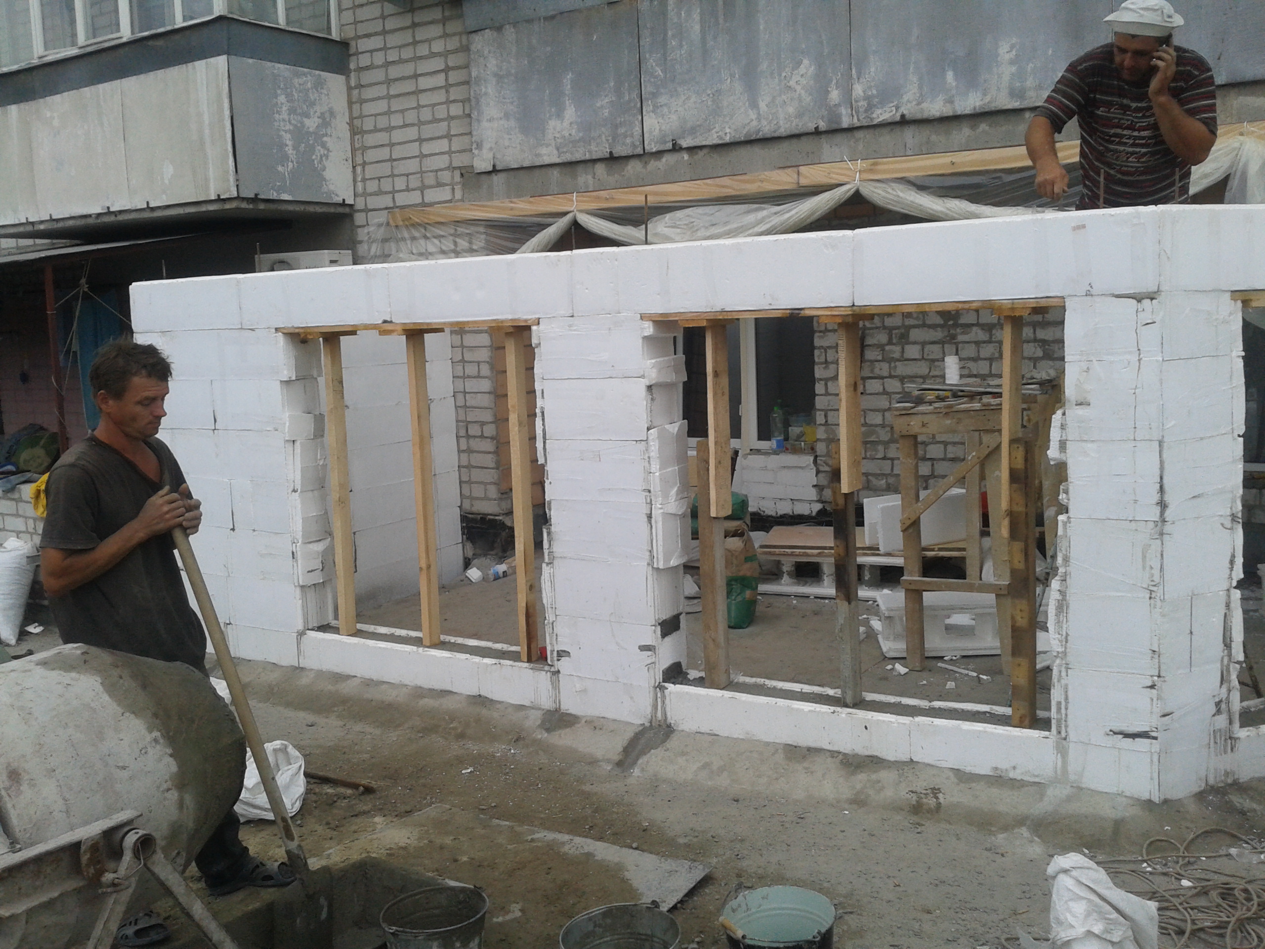

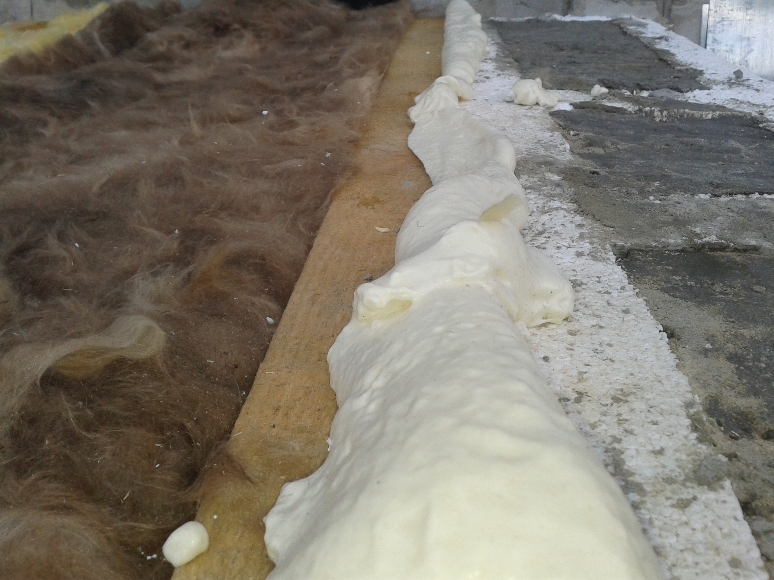

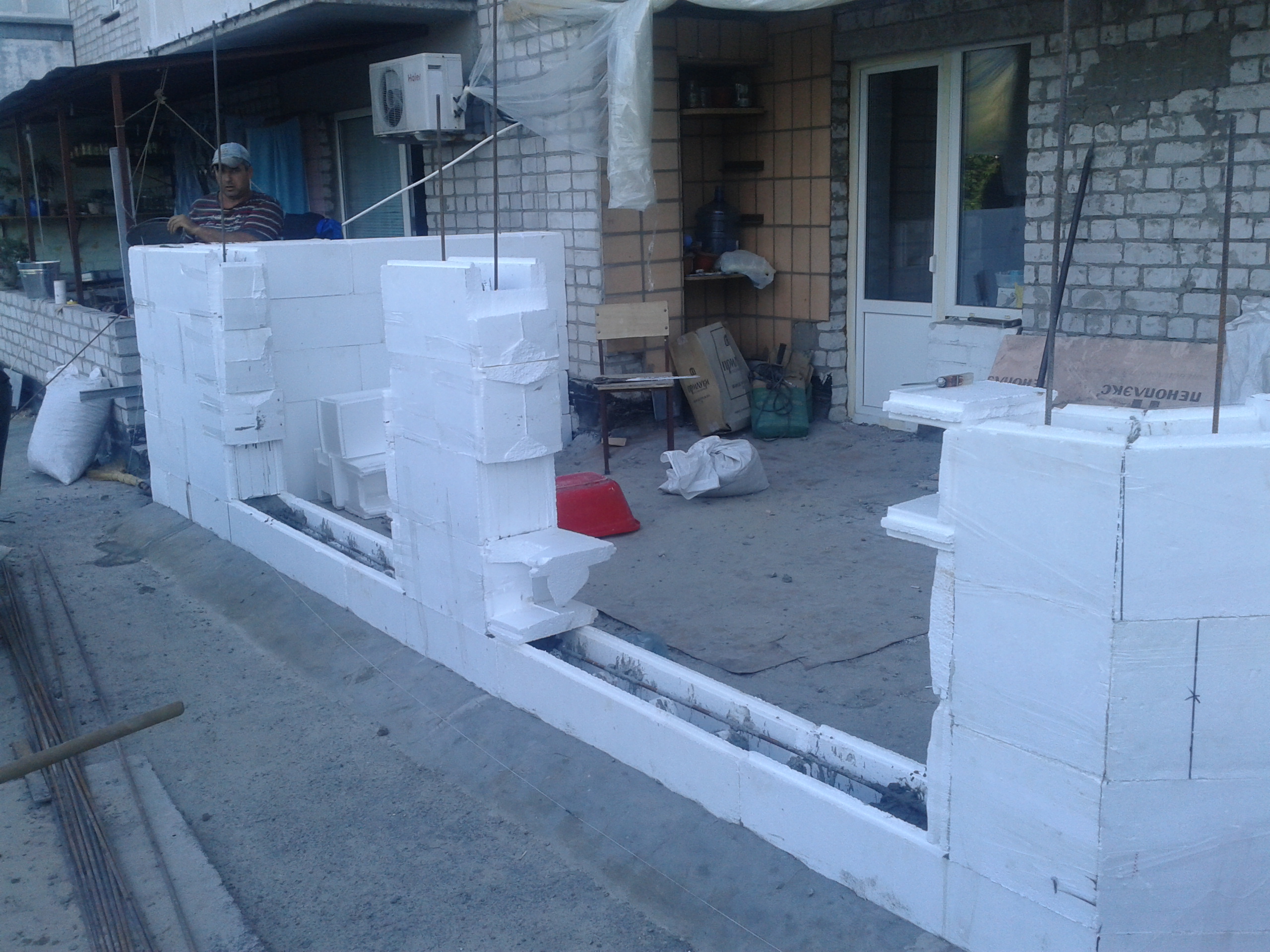

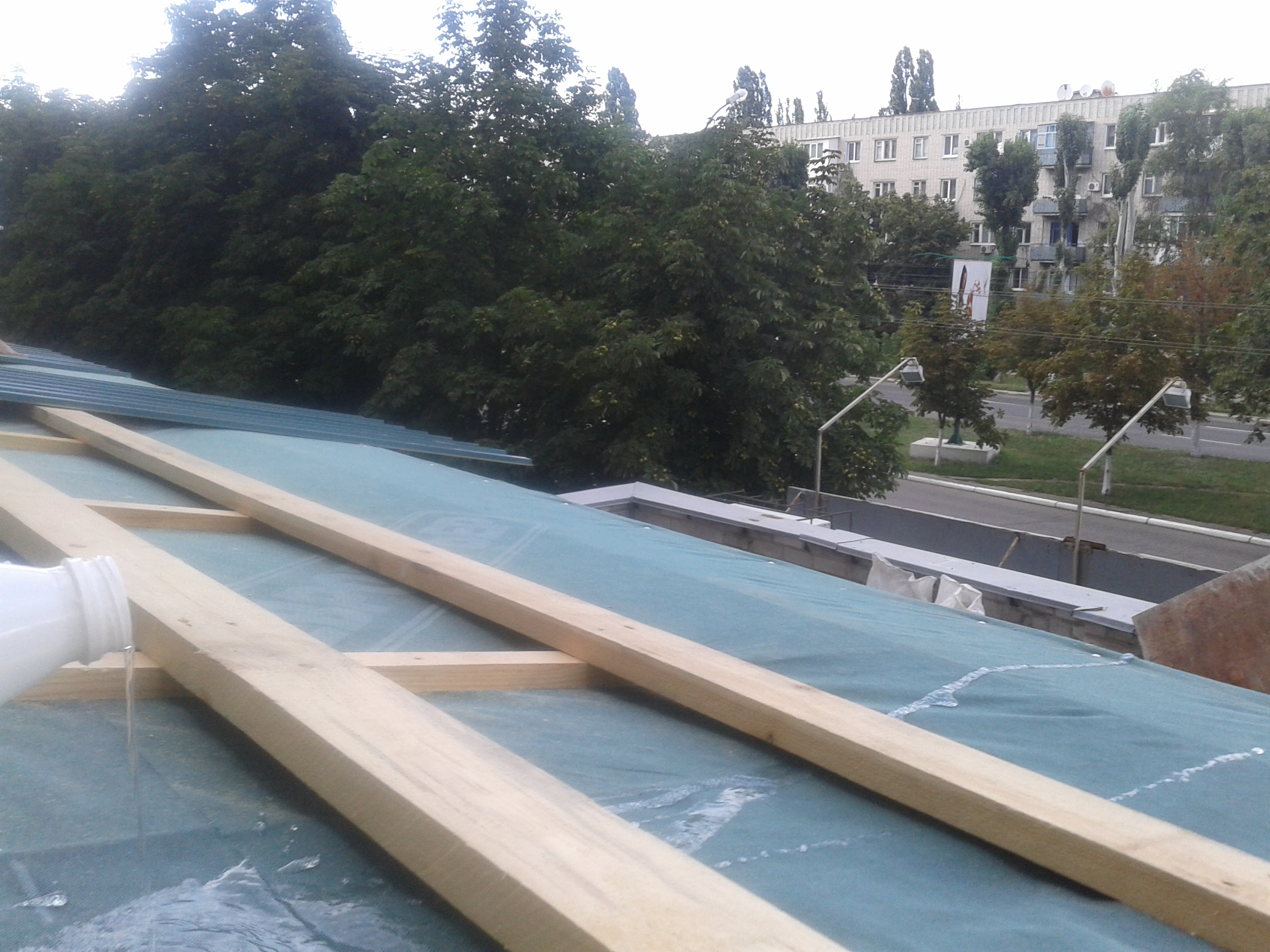

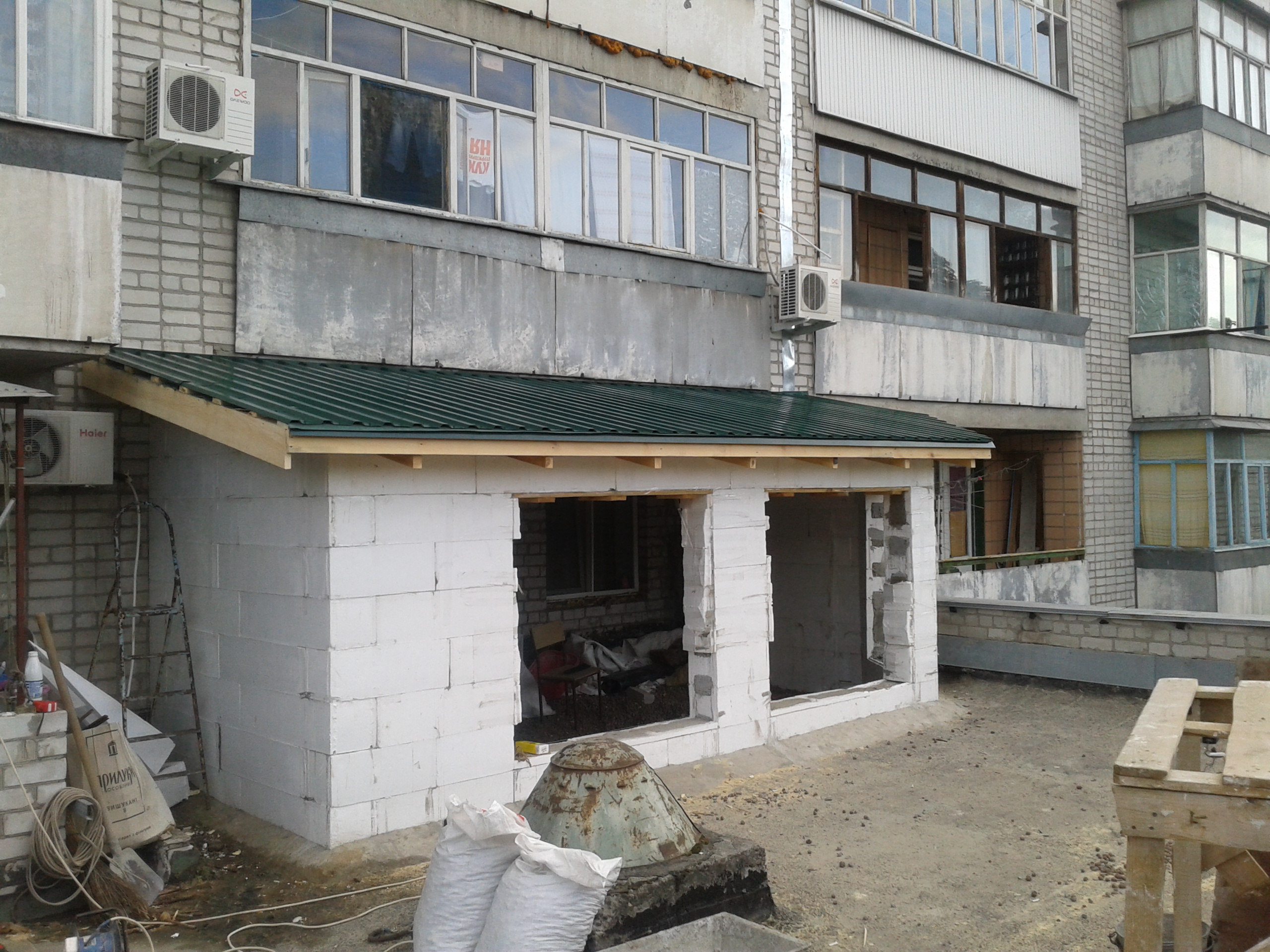

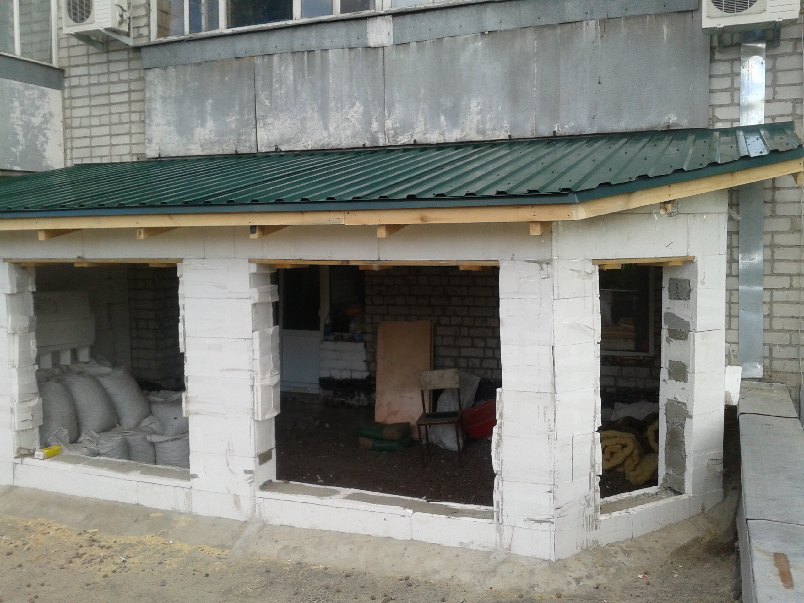

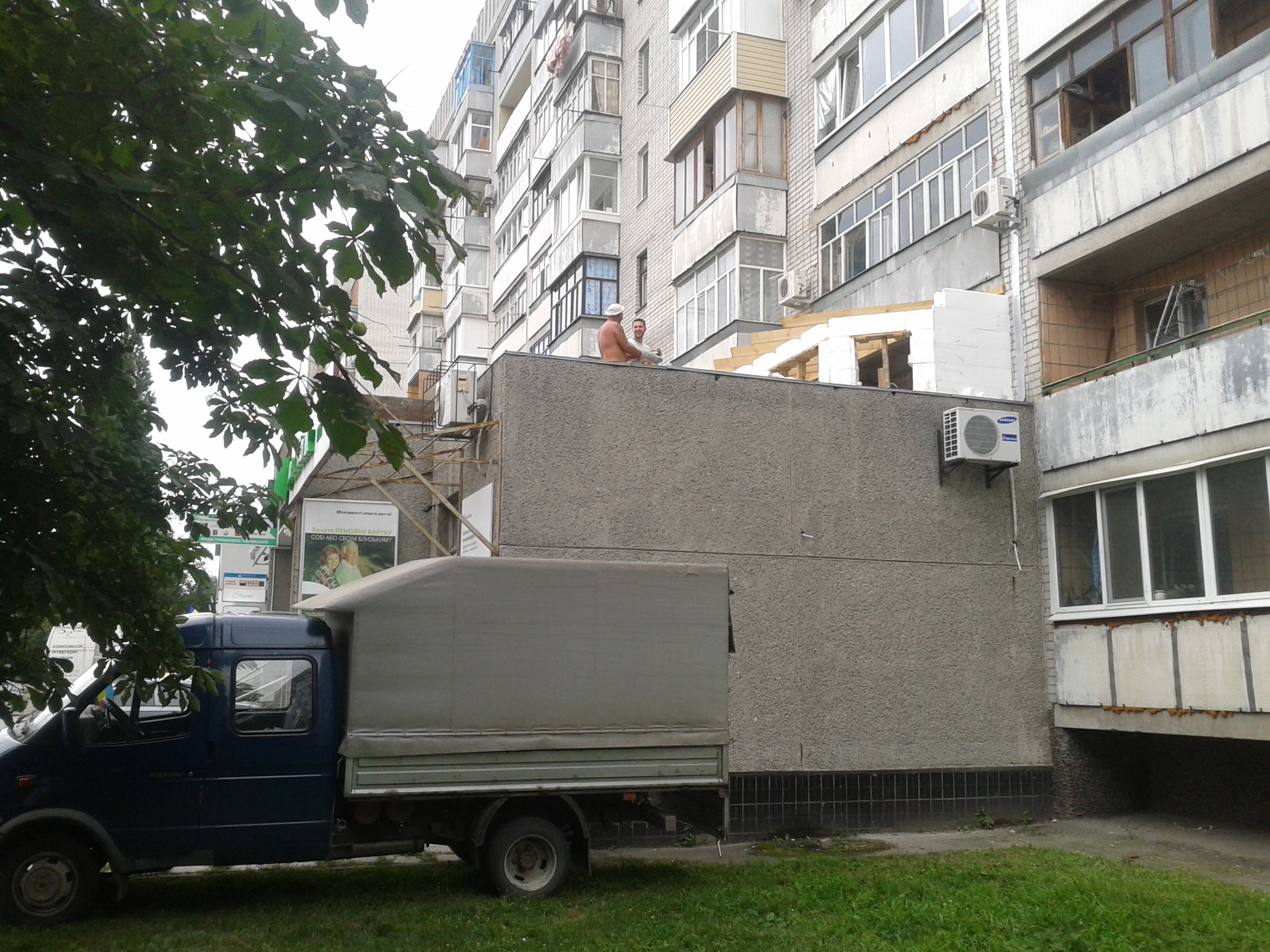

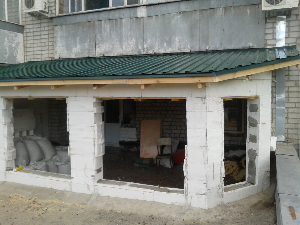

Пока лента фундамента, моего нового дома, набирает прочность, решил помочь соседу пристроить лоджию.
Вводные данные
Лоджия для круглогодичного пользования, 17 м.кв.
Второй этаж, под лоджией отделение ПРИВАТБАНКА.

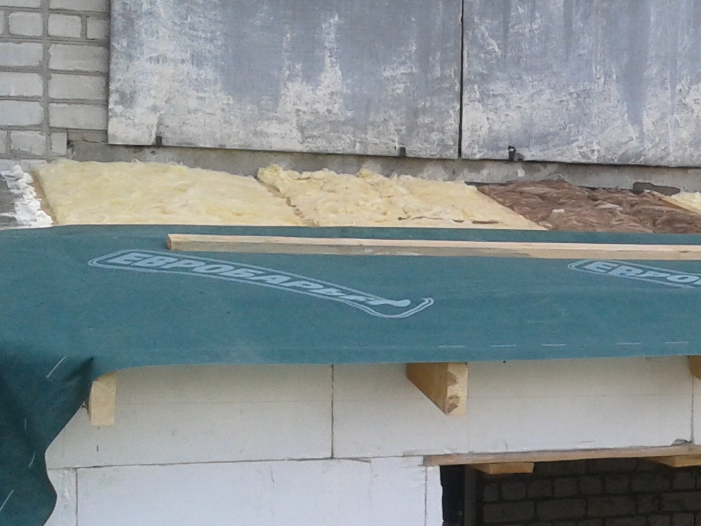

По высоте ограничены балконом третьего этажа., по этому решили убрать стяжку и керамзит с крыши ПРИВАТБАНКА.
Все надо сделать тихо, оперативно, аккуратно...
Набросал визуализацию, одобрение получил.
В выборе материалов мне предоставили свободу выбора, что очень правильно. Экономит время да и нервы наверное.
Дальше в режиме фоторепортажа.
Змінено користувачем Кременчужанин.UA

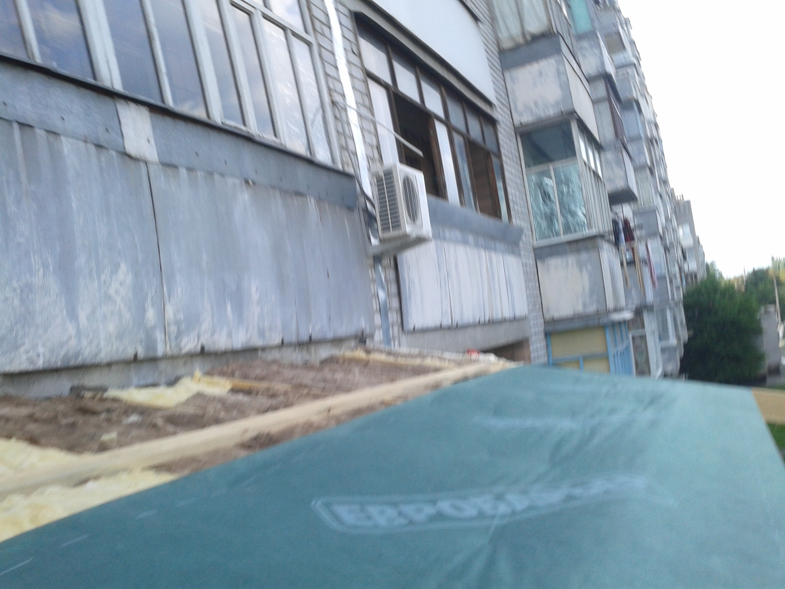

А как отреагировали соседи/ПБ на такое сооружение?
Соседи на голову ни чего не кидали, кроме окурков, которые пропаливали навес от дождя. Старались не пылить и не шуметь.
После дождей, которые валили все выходные, наверное, слегка подмочили ПБ.
В понедельник оказался в ПБ при открытии, света нет. Сердце в пятки.. отделались "выбитыми пробками".
На крыше убираем мы, следим за водостоком тоже мы.
Это наша крыша и мы ее строим.
