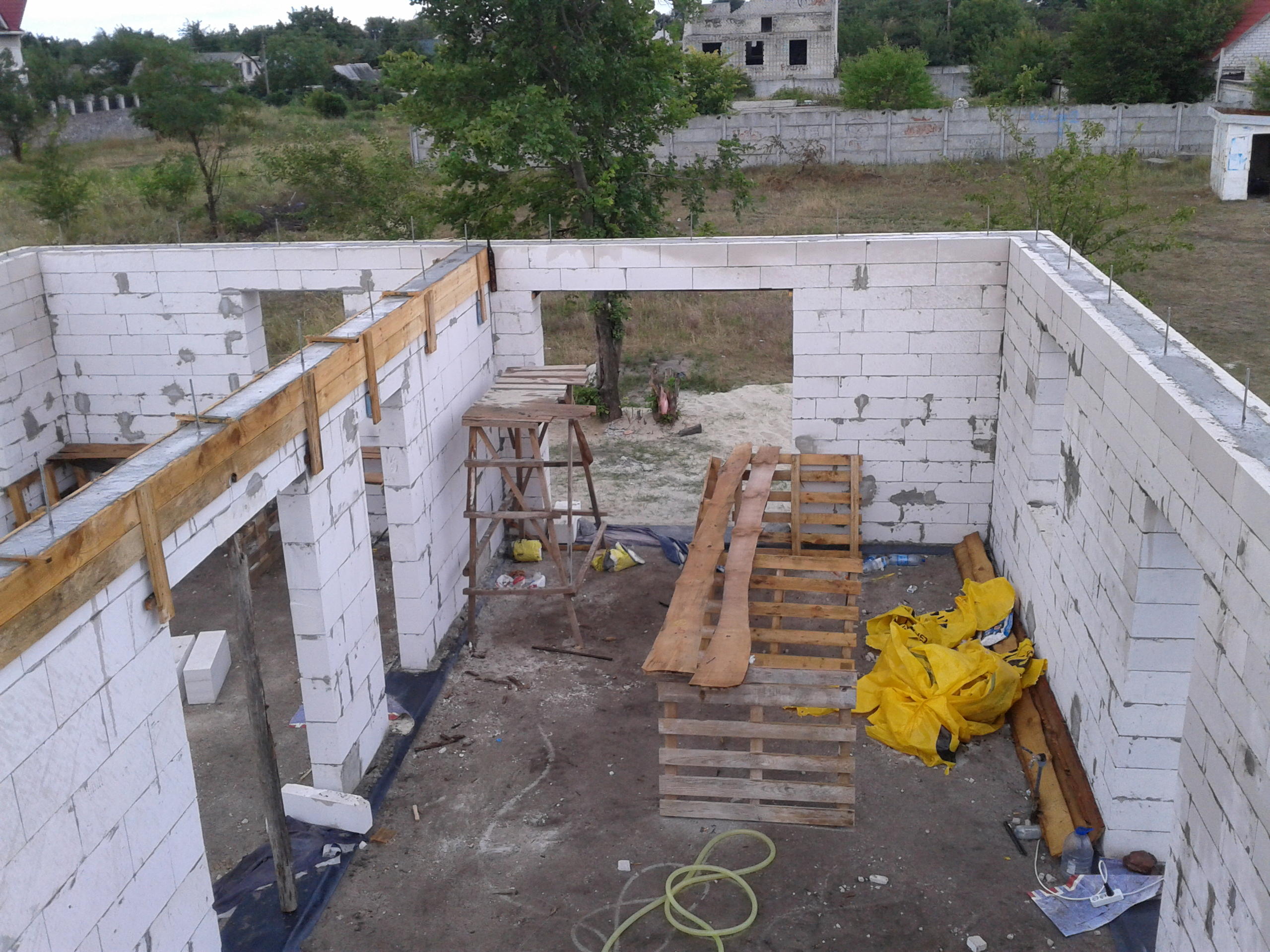

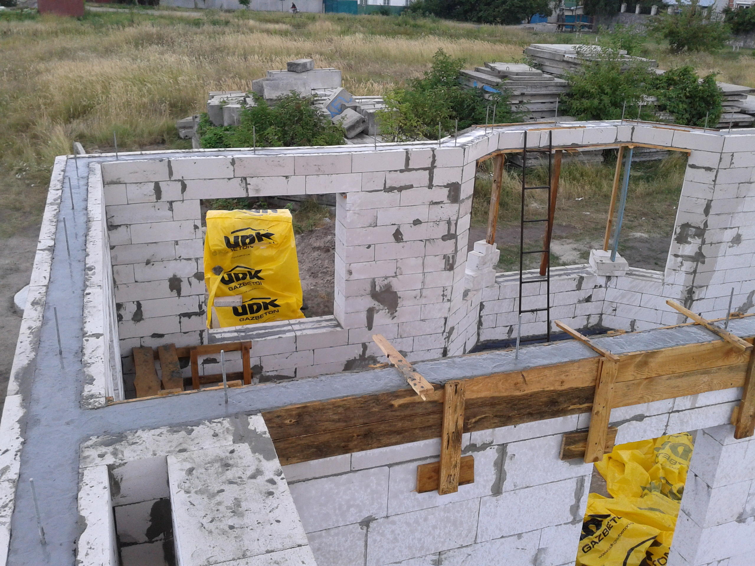

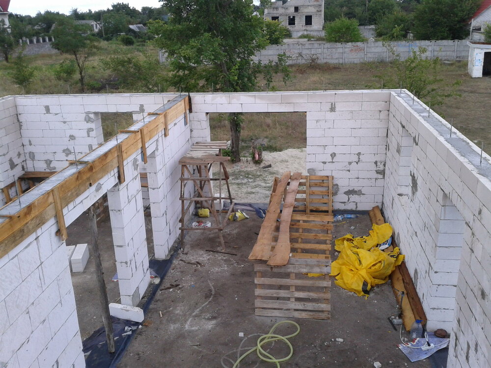

Вставлю свои 5 копеек о клеенных и армированных в штробу перемычках:
Вот перемычка из 6-ти с половиной блоков 200х200х600:
Вот на ней еще ряд газоблоков (на ней будет гипсокартонная перегородка):
А вот перемычка из 5-ти блоков 200х200х600 над воротами гаража, она несет фронтон из 2-х десятков блоков:
Предлагаю в Книгу рекордов Гиннесса занести :D
Ну Гинесса - не Гинесса, а на нашем форуме длиннее подобной не встречал! :wink:
Вах, вах, вах... только зря пыль глотал.:fool:
Хоть четырехсотый блок и тяжелее 200ки, но я так понимаю, 1.5 метра можно было смело перекрывать.

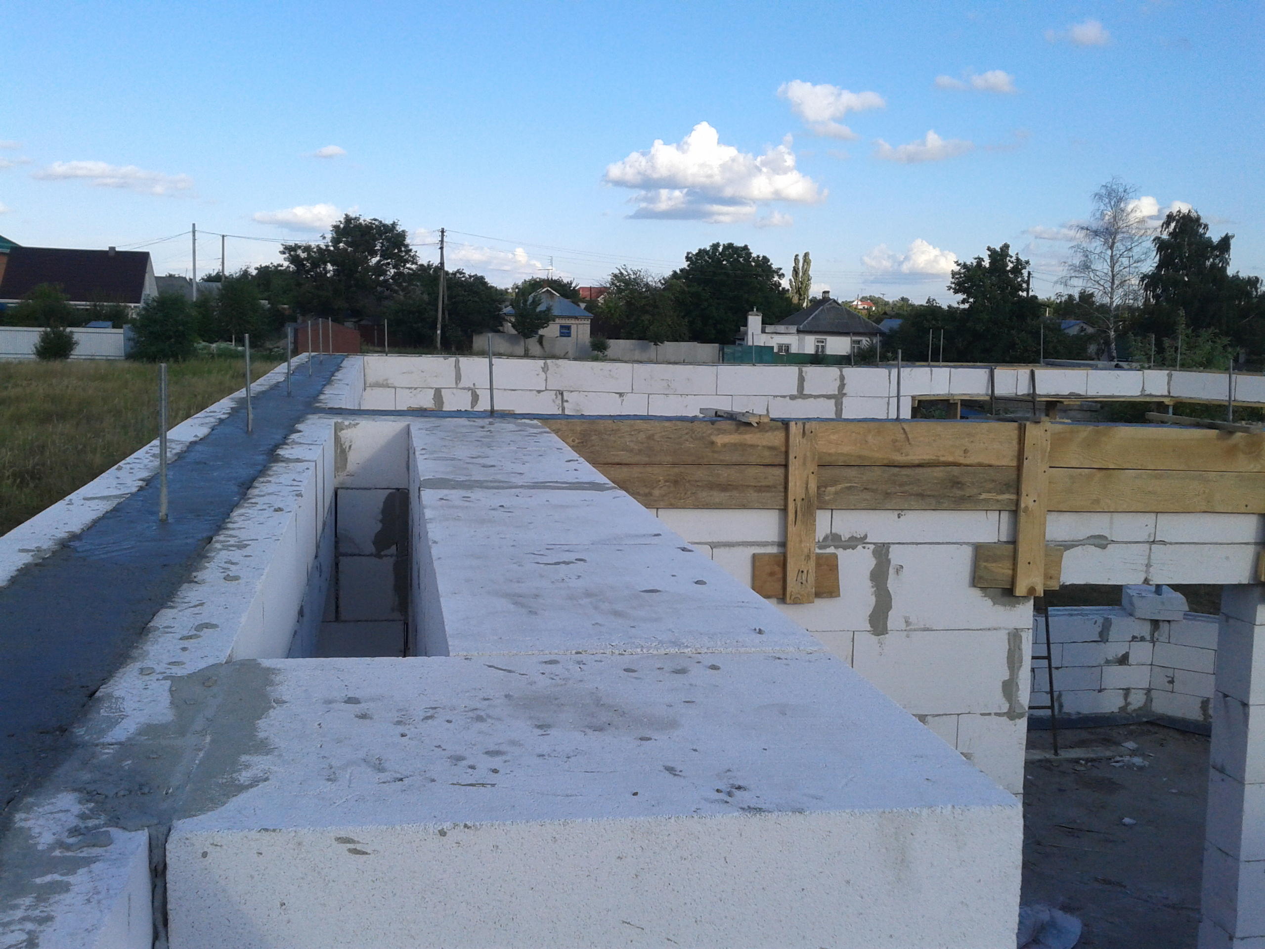

Подошел к концу процесс "производства" перемычек, перемычки из У блоков успешно залиты. Перемычки армированные осталось установить на место несения службы. Этим вопросом займется бригада, с недели.
Перемычки дали возможность познакомиться со стенами поближе, заделка сколов, работа с уровнем при монтаже У блоков... Удивила точность кладки, проверял по отвесу, тютелька в тютельку, исключение один блок вылез из стены на 2мм, но это исправили за 15сек работы теркой. Стена - мечта штукатура.
отказался деделать монолитную перемычку на средней стене шириной 200мм, проем длинной 1400мм, в пользу армированной из ГБ.

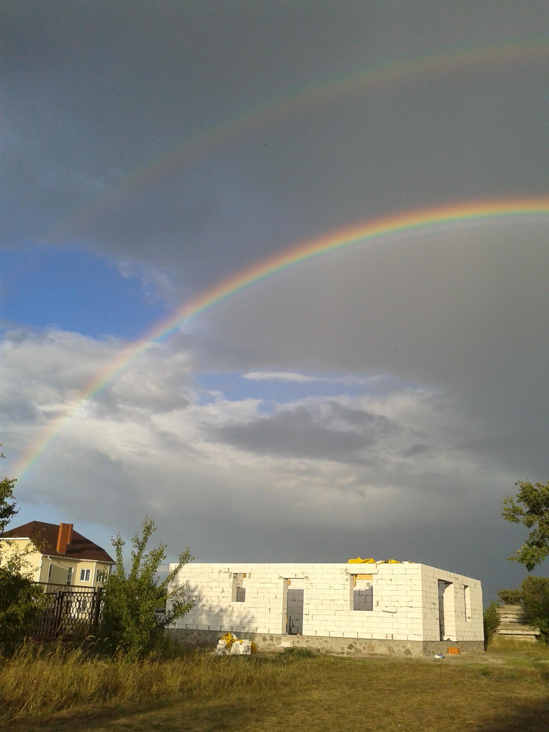

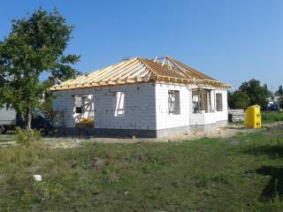

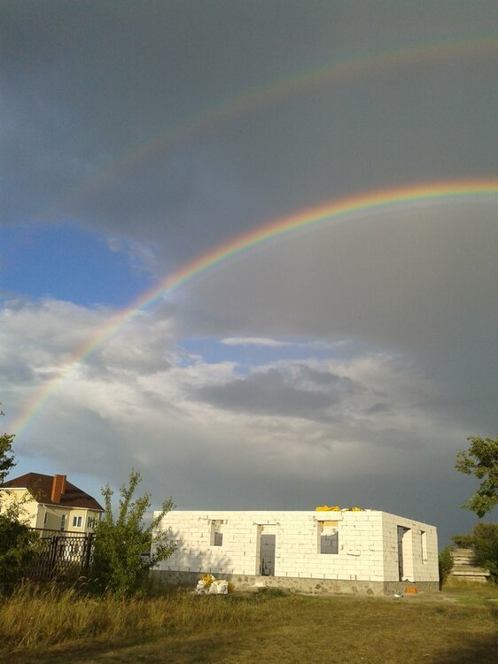

Пролетел месяц как один день. Стены готовы. Следующий этап, крыша. Кровеля предлагают начать в пятницу, четыре дня после заливки пояса, думаю перенести на понедельник.
Отдельное спасибо, ЗЕВСУ, такое окошко прохлады и облачности для бетонных работ в нужное время и в нужном месте. Разочек, крепко припугнул ливнем, но убивать не стал. Просто оставил свою роспись на армопоясе, в виде следов от капель дождика. Утром все небо было затянуто тучами, ветер, холодно, в машине печку включал. Соседи думали, что я сума сошел воскресение, погода мрак а тут бетономешалка.... но, с верой в мужество отчаянных парней и Божьей помощью, два куба бетона уложили на свое место. И достойный финал грандиозного этапа на фото.
Скажите сколько человек заливало армапояс и сколько времени это заняло, мне в субботу тоже надо 2,8 куба уложить, хочу понять сколько "архаровцев" искать. Еще вопрос поднимали бетон вверх ведрами вручную или "бункером-туфелькой" с краном?
Армопояс лили четыре человека, идет хорошо без напряга. После обеда один ушел на другую работу, стало тяжко. Т.к у Вас 2.8м.куб против моих 2кубов. Думаю идеально четыре человека. Лили с 10-00 до 19-00. Поднимали ведрами. Месили бетономешалкой, брал в аренду за 35грн.сутки.

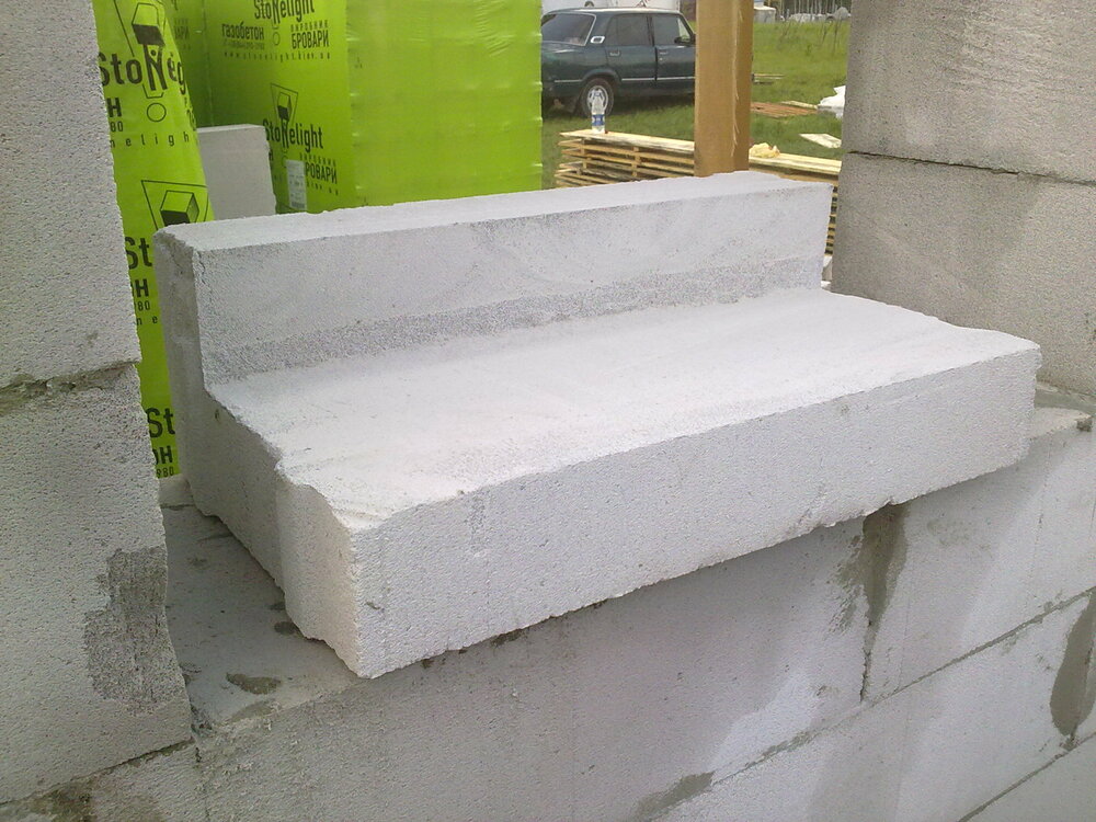

А вот моё произведение )) вырезались из 360-го блока на все перемычки...дополнительно утеплялись ЭППС 50мм...
Мне очень понравилось работать с Uблоком, я думаю на большом пролете лучше ни чего нет. армированный МОНОЛИТ. плюс ко всему утепленный. На пролетах до 1.5 м можно уголок или ар-ру. быстрее в производстве и монтаже, особой нагрузки все равно нет , несет сама себя. Нагрузку от крыши принимает армопояс.
Пошел на изготовление 20шт. U блоков в ручную не сколько из экономии, а из-за того что блоки оставались. Хотя не скрою, бонус в 500грн очень порадовал.

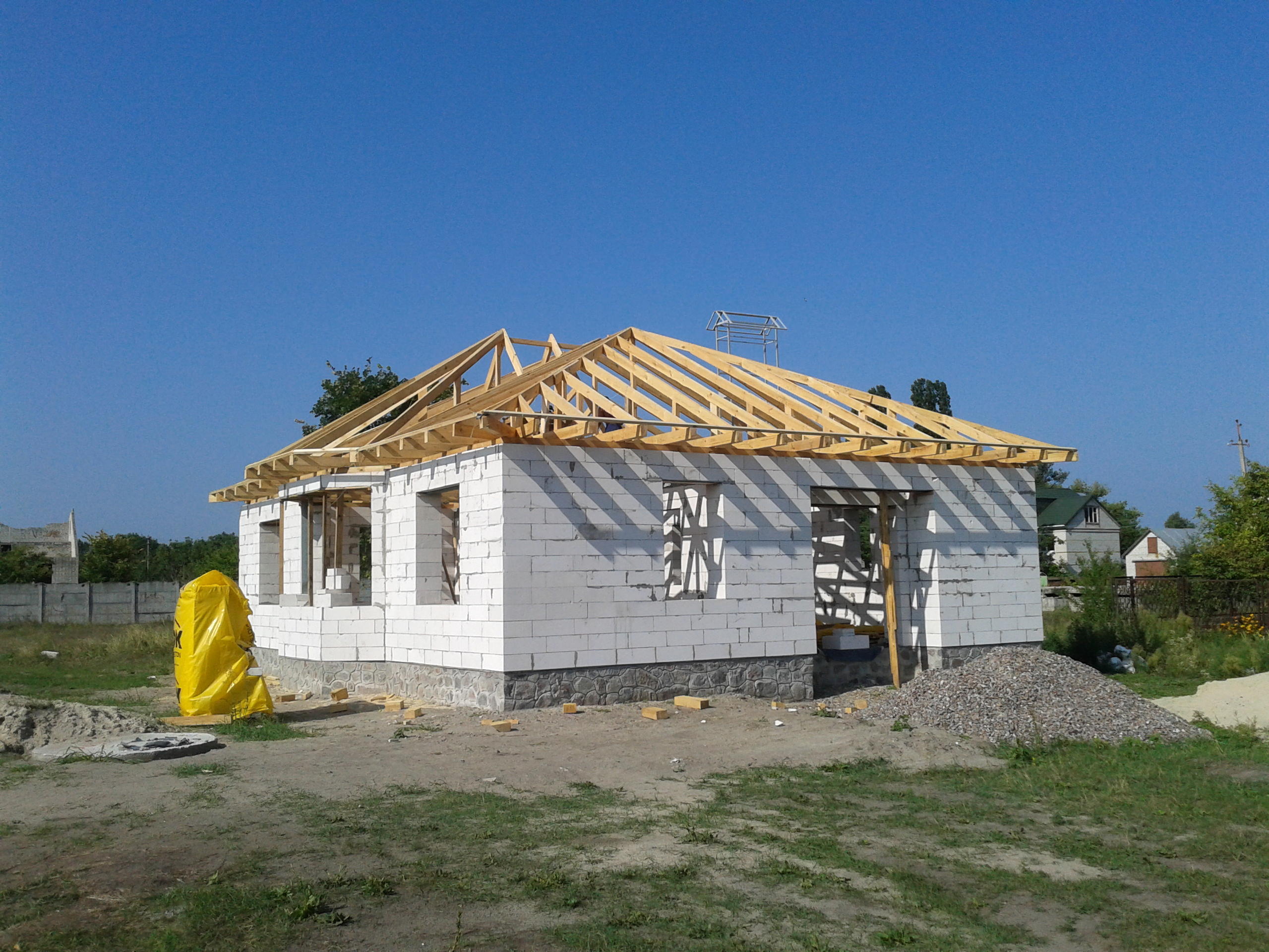

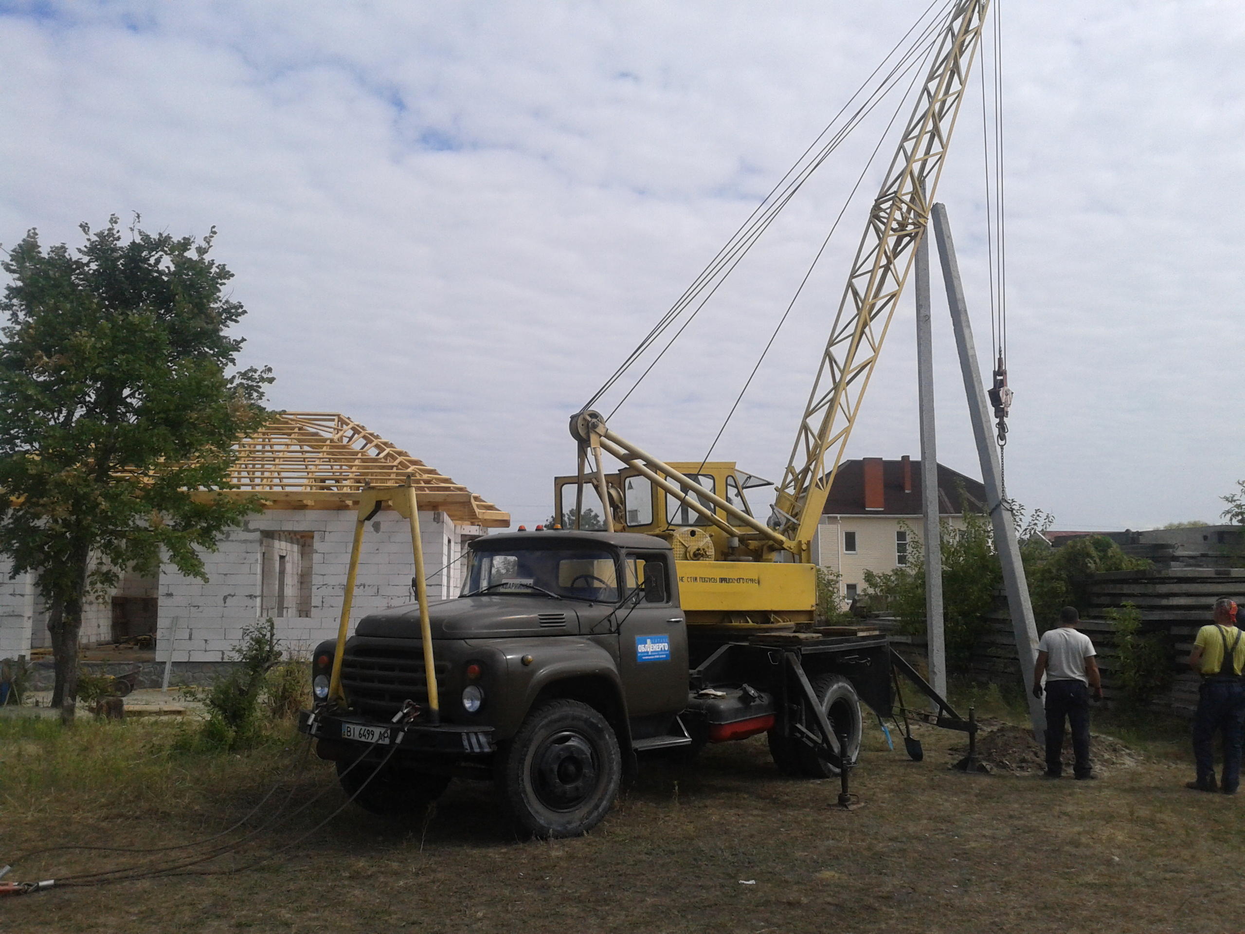

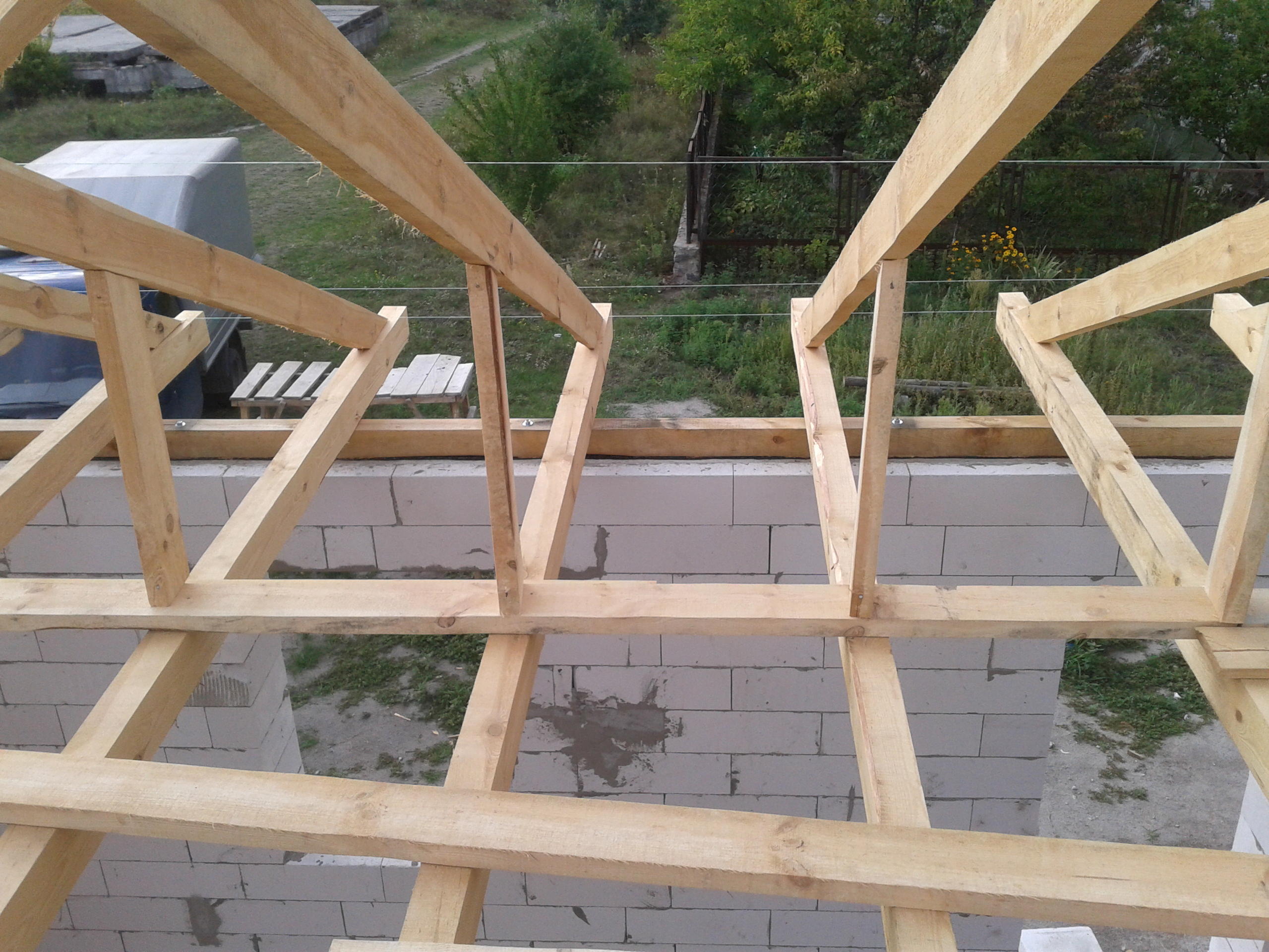

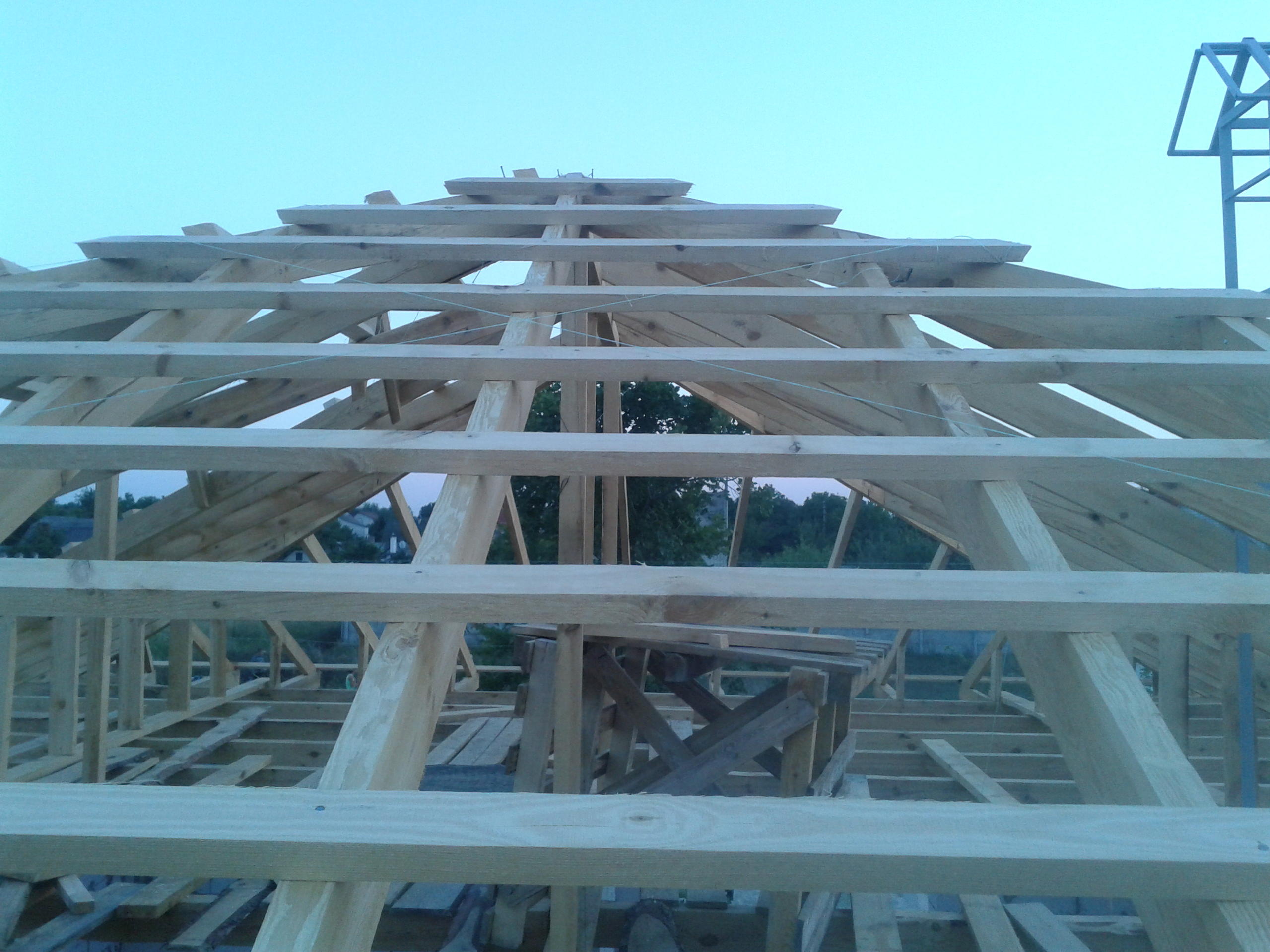

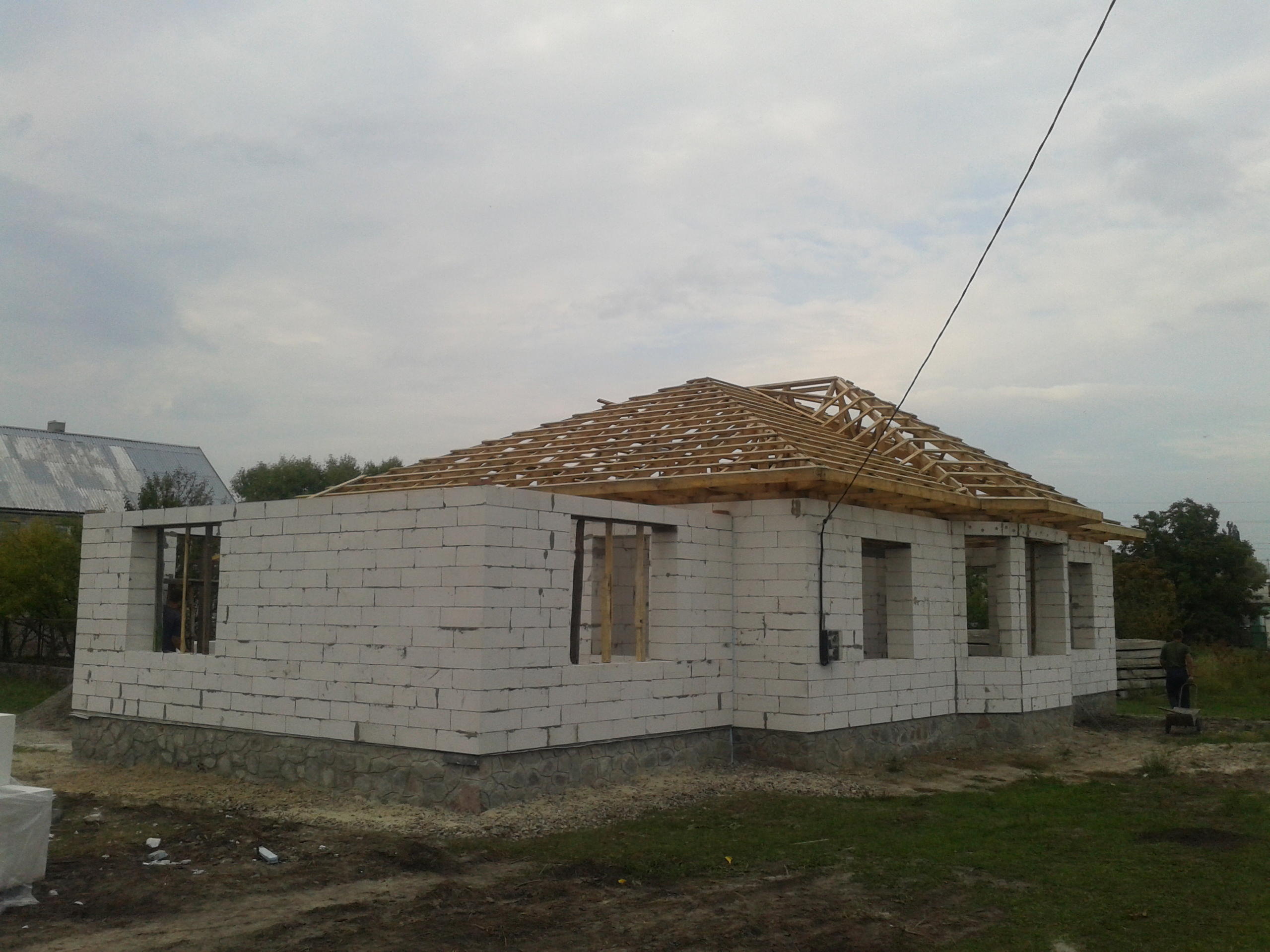

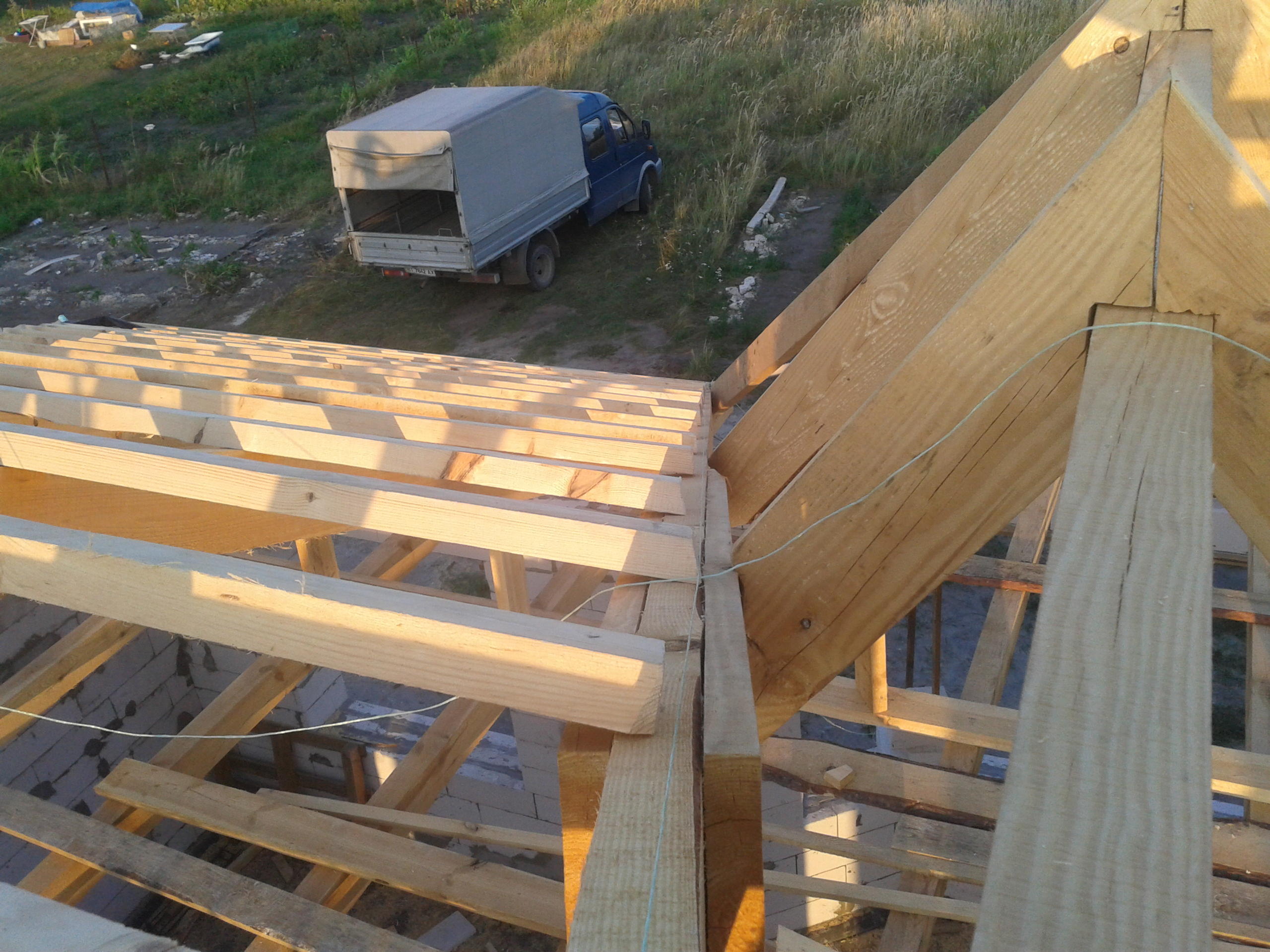

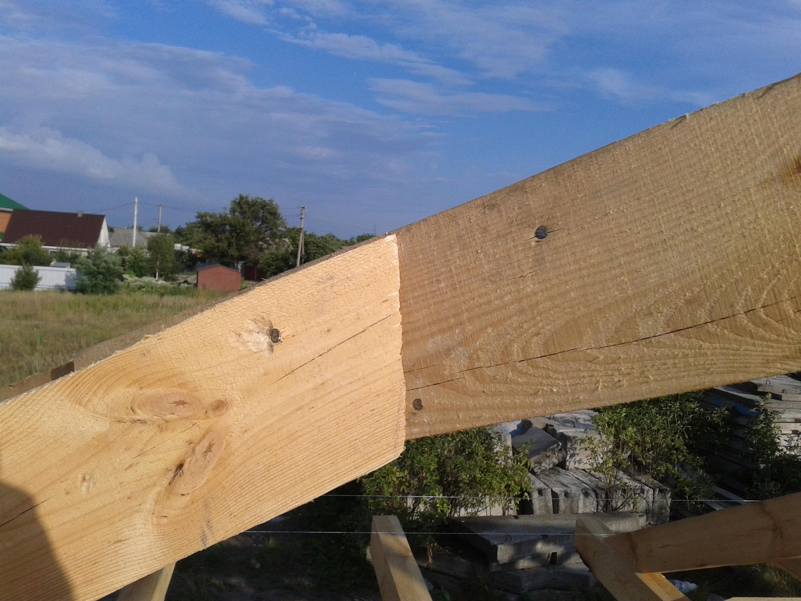

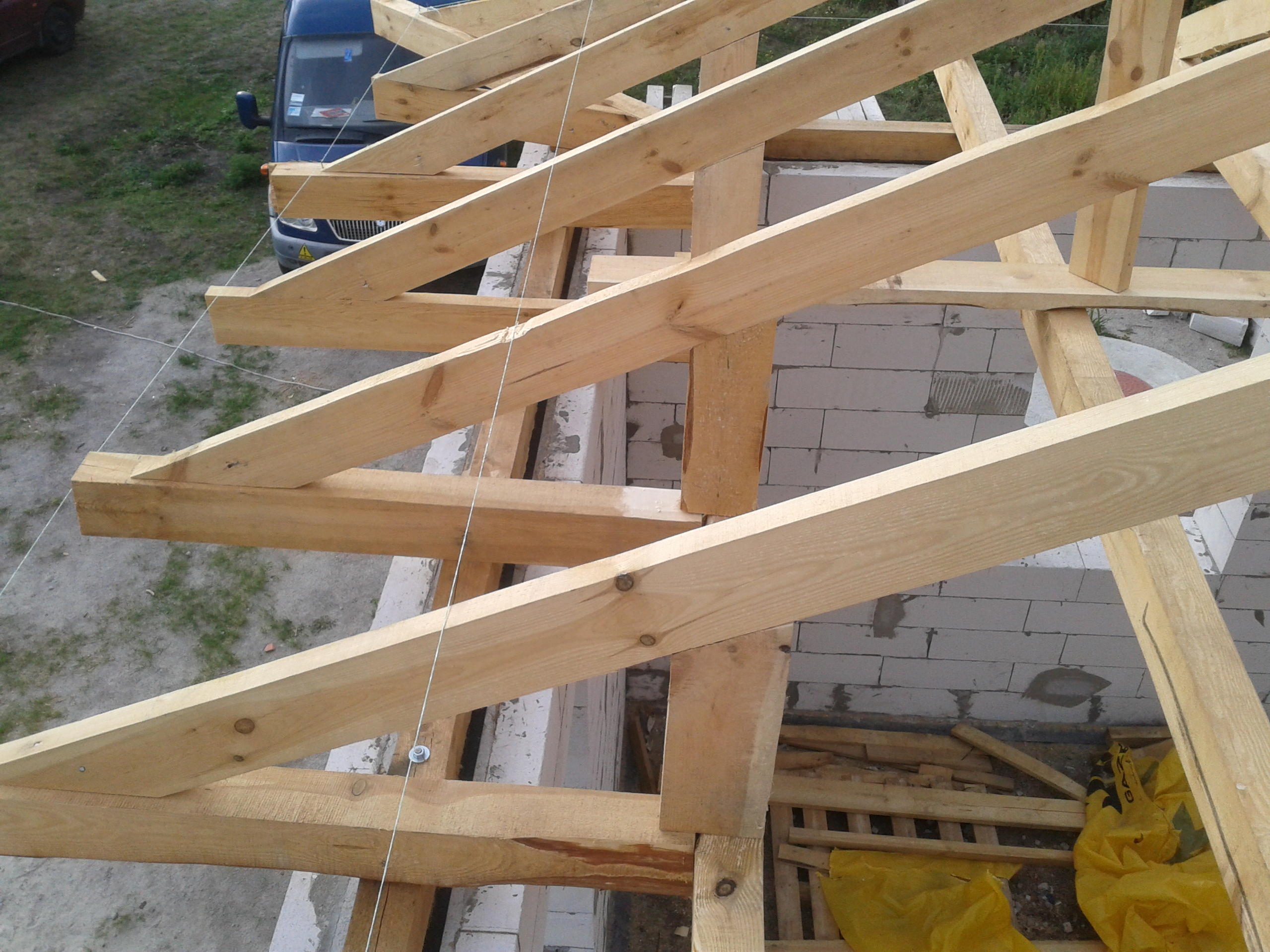

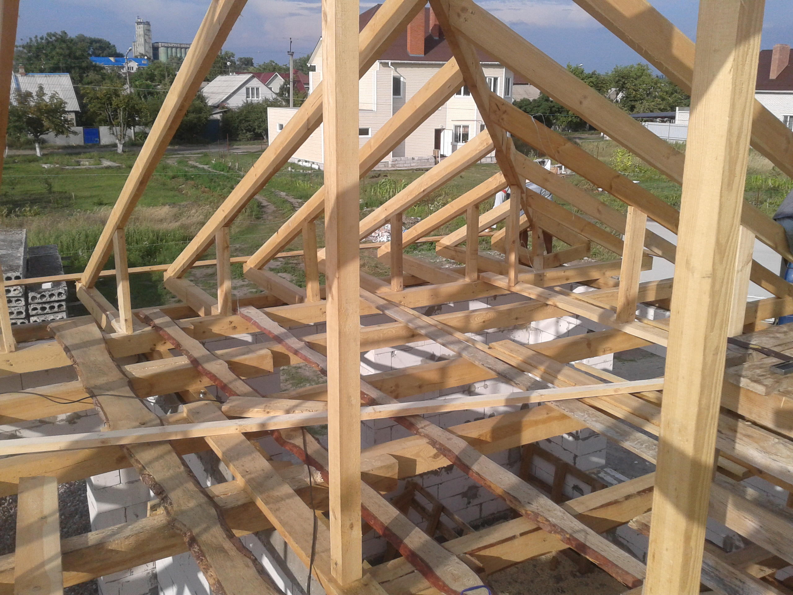

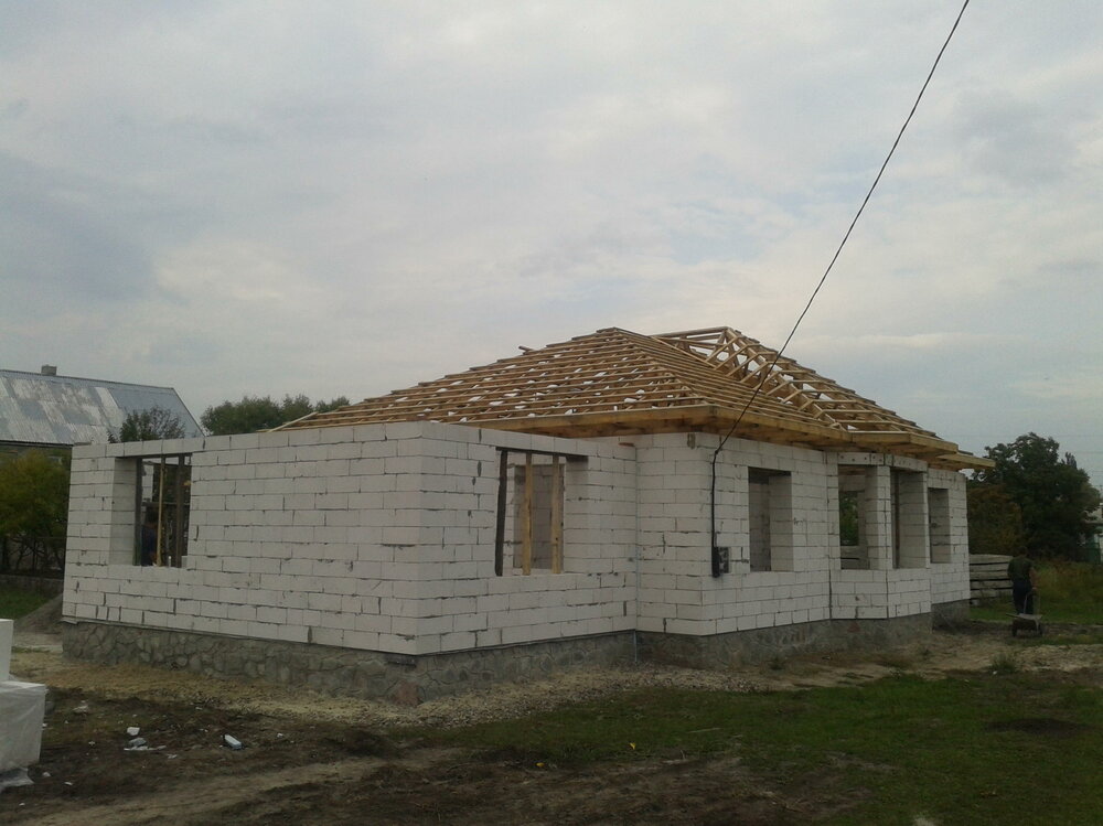

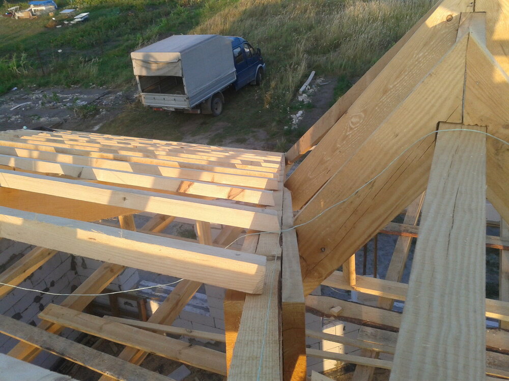

Набросали стропилку. Осталось набить обрешетку и подтянуть хвосты.
Обрешетка под битумку, набивают не спеша, с ювелирной точностью.

Скажите, пожалуйста, какой диаметр шпилек использовали для крепления мауэрлата.
Цоколь из бута красивый, но после утепления будет запавшим где то на 10-12см, а утеплять Вы скорее всего будете. Надо было цоколь делать шире.
Доброго вечера!! Тоже интересует диаметр шпилек и с каким расстоянием размещены шпильки.Спасибо
d12 ШАГ макс 1300мм
Утеплять не буду, покрайней мере в ближайшей перспективе. стена 40см.

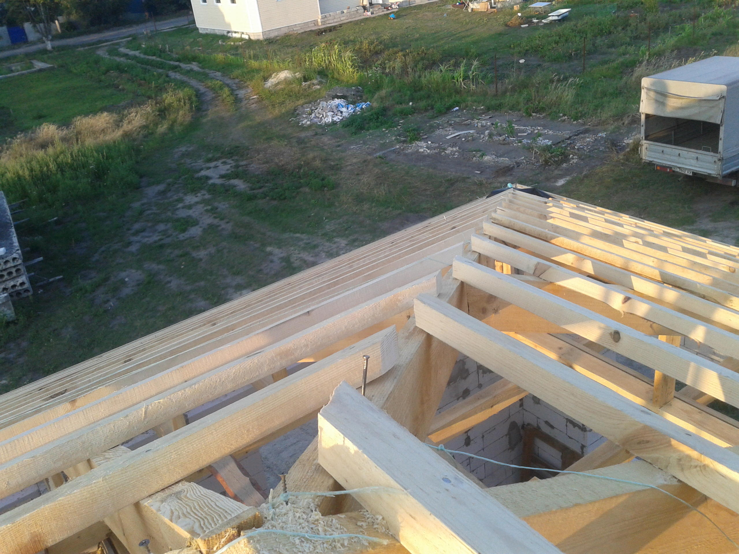

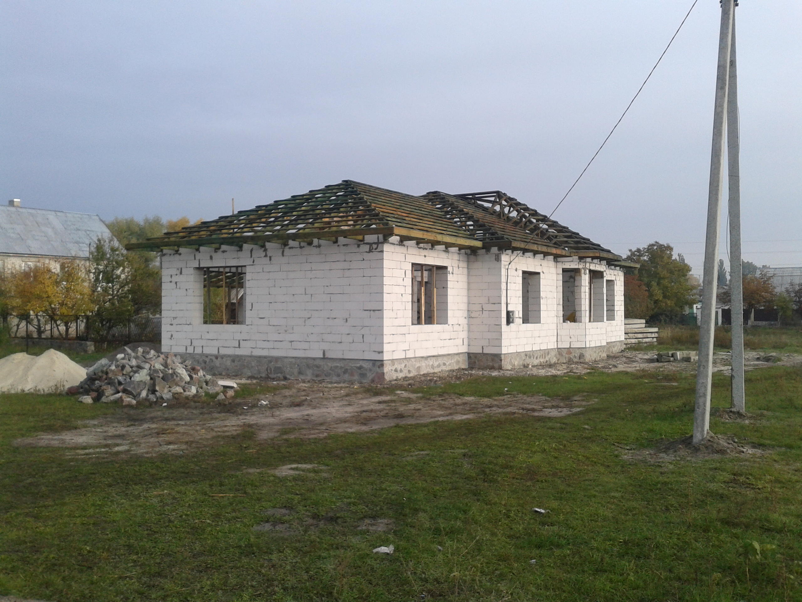

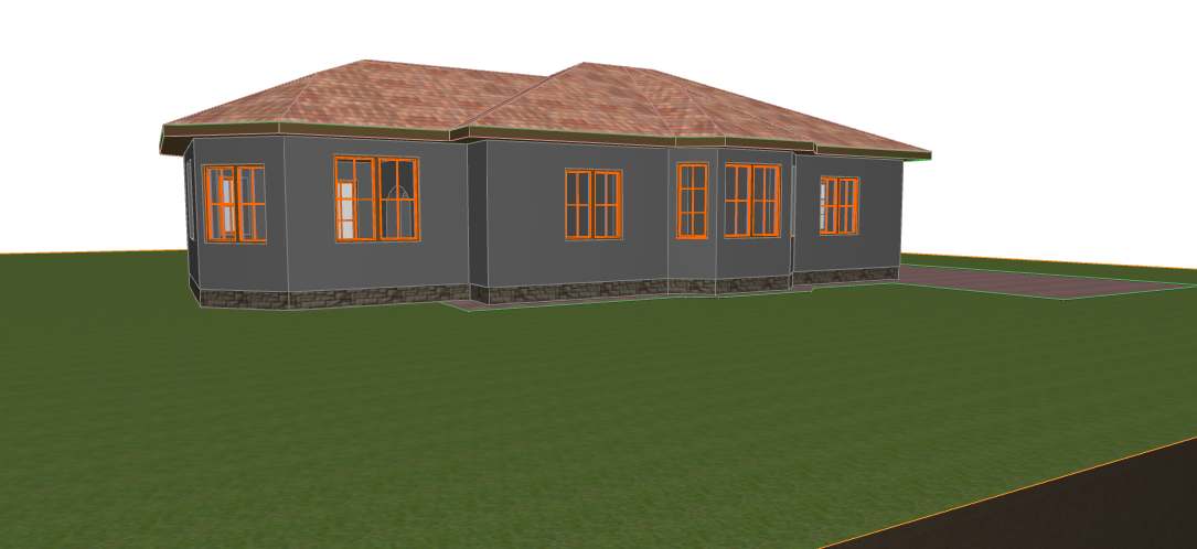

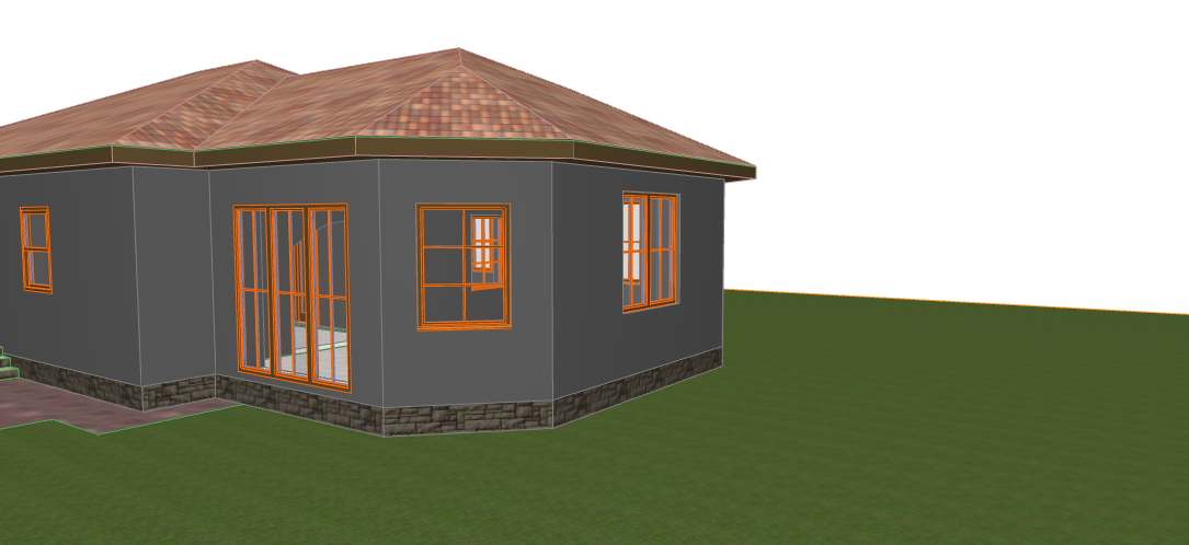

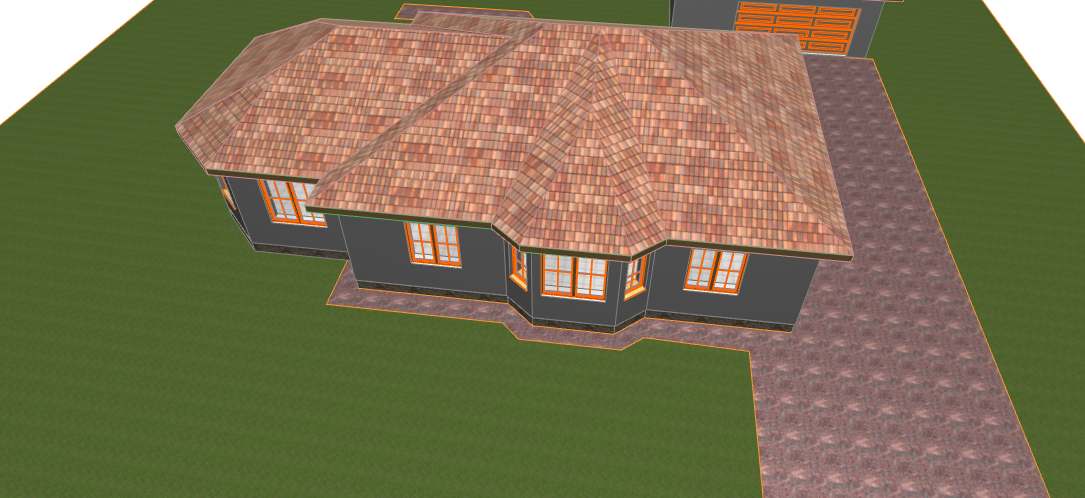

По ходу стройки и чтения отчетов с других объектов, пришло осознание того что домик уж сильно бюджетный. Остановил кровельные работы т.к последний шанс подвязаться с изменениями к крыше.
На скорую руку набросал изменения в проект. Понимаю, что потянет за собой определенный гем...рой, но лучше уж поздно чем никогда.
Начав стройку весной имеешь место для маневра...
Пристроить надумали большую комнату, 30м.кв. столовая плюс гостиная. Прошлую гостиную в спальню, детская в кабинет. За счет того что столовая зона переезжает в "пристройку" увеличиваем прихожку...
Самое главное "приростить" доп. площадь к существующему коробу и крыше. Про пристройки много песен сложено, но именно по пристройке к новому нового пока не встречал, кто что видел или знает буду очень благодарен за подсказки.
сделать два армопояса
т.е фундамент делать не П образный, а замкнутый квадрат. Но верхний все равно будет ввиде П не гнать же еще стену рядом с существующей? хотя тогда и нагрузка и соответственно усадка будут равные?
при разной усадке может возникнуть деформацинная дрещина
На сколько я вник в тему пристройки, то во избежании трещины, делают деформационный шов.(если пьянку нельзя предотвратить, то ее нужно возглавить)
если гнать стену холодно не будет но трещина будет между стенами. Хоть утеплять и не буду, но работать с ЭППС, штукатурными сетками и т.д буду. можно загримировать
Совет - о всех ваших изменениях инфоримруйте ГАСК, потом будет дешевле.
Сначала нужно изменения в паспорт забудовника внести, потом ГАСК?
у вас же в паспорте есть квадратура дома? Если да - его менять и затем в ГАСК.
Прямо квадратура не указана, но на схеме забудовы пятно застройки с размерами. Думаю хуже не будет. Вопрос, параллельно давать или в порядке получения архитектура, ждемсссс, потом ГАСК
и сдания за 100 лет имеют явно видимую разную осадку
Чую пора идти сдаваться конструктору...:o

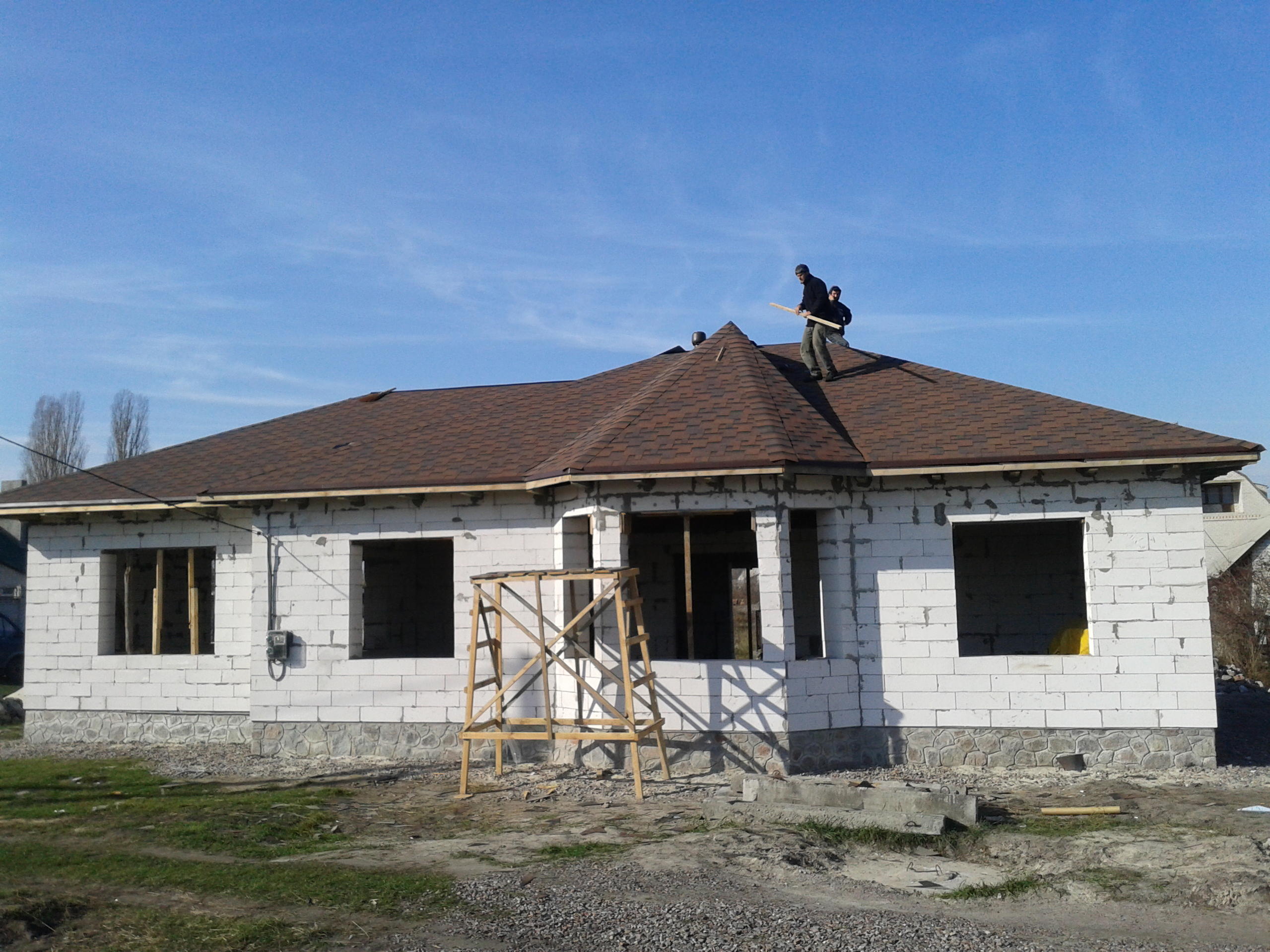

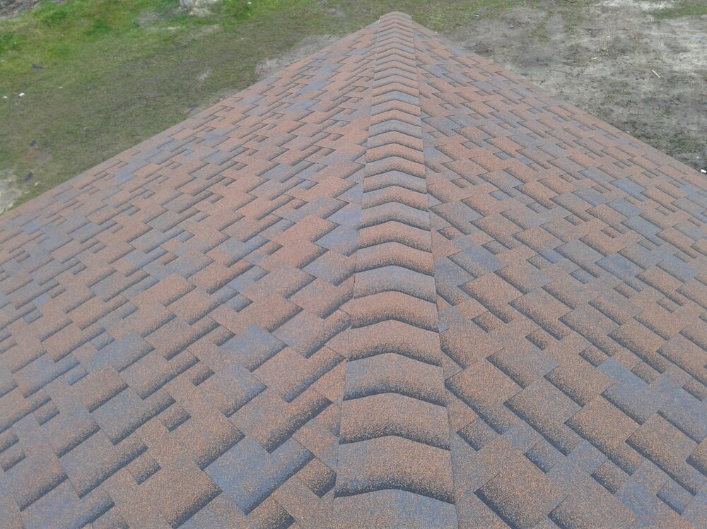

  • 2 місяці потому...

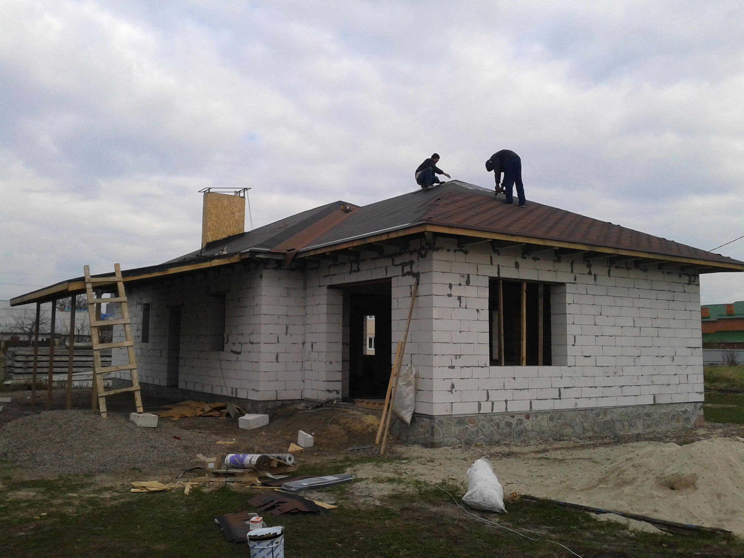

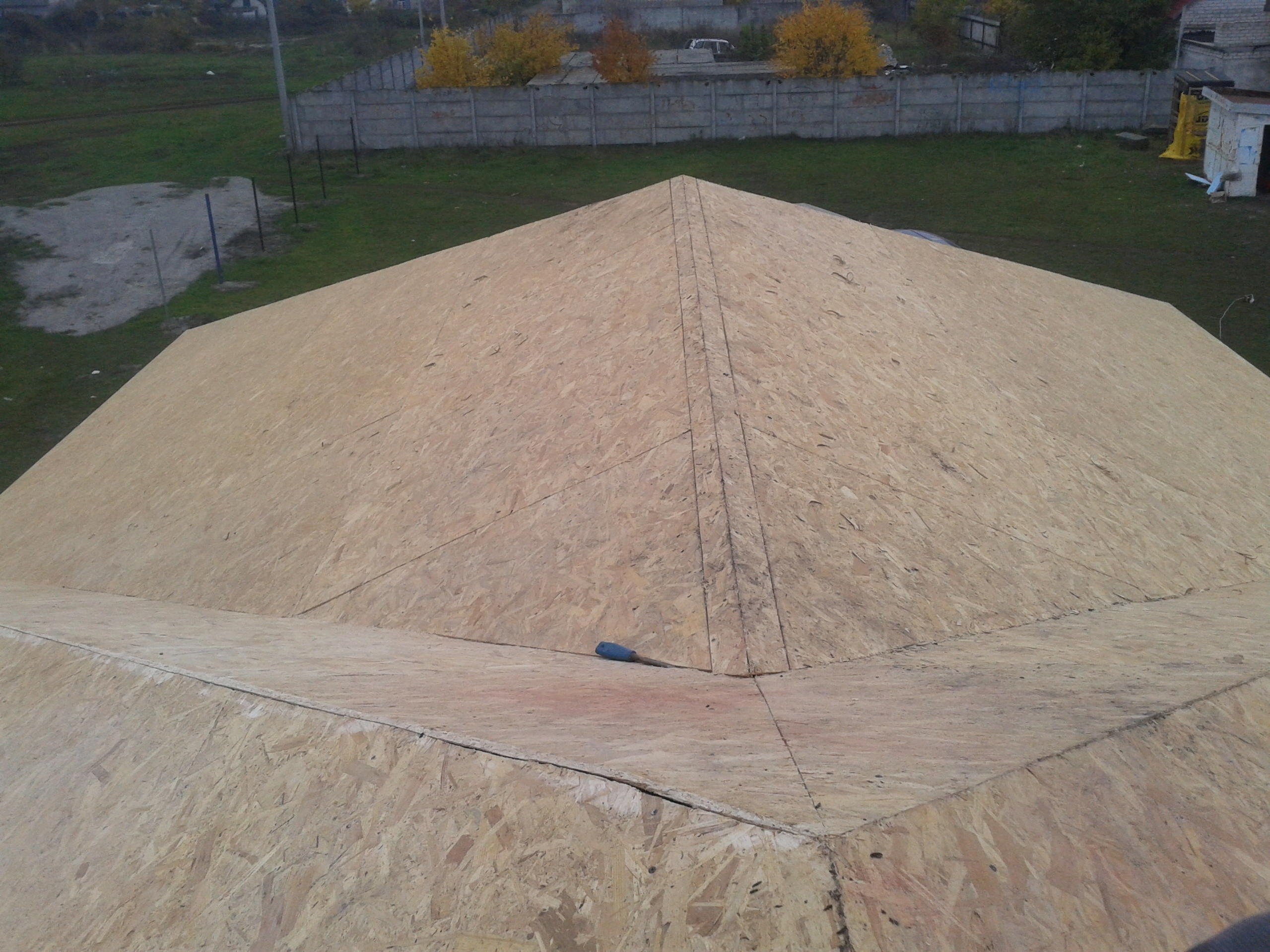

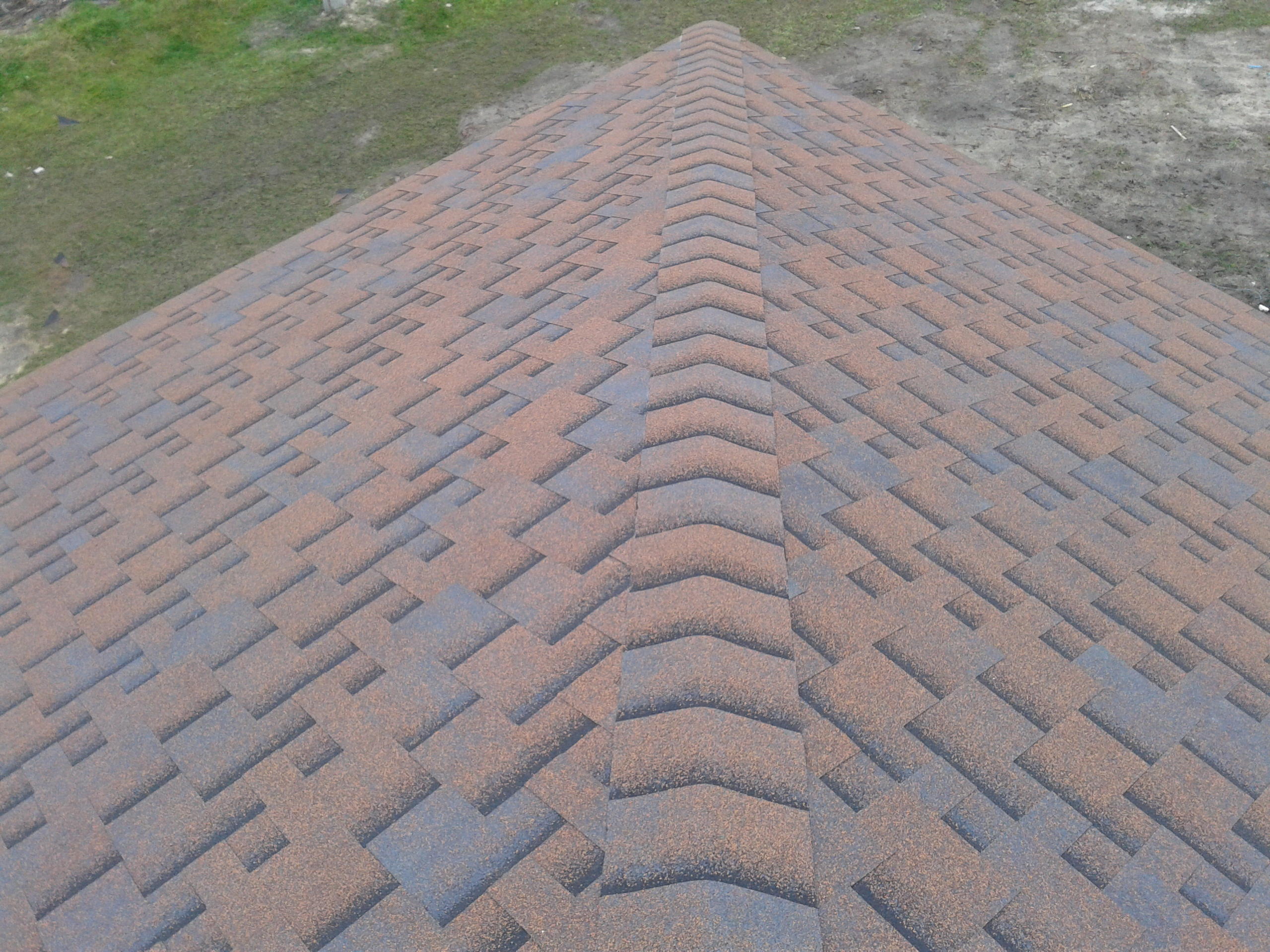

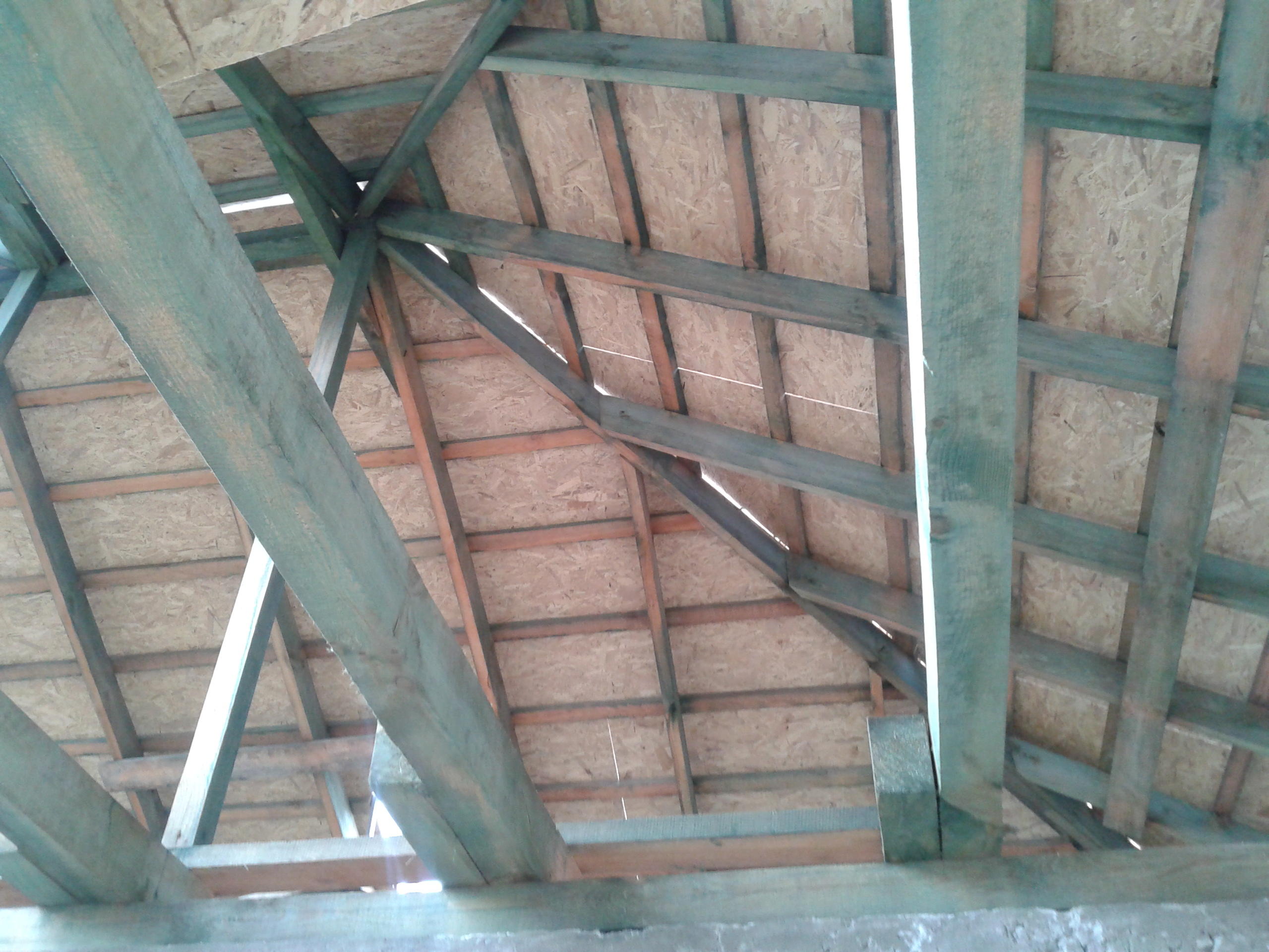

Пока догонял пристройку и навес, слегка потерял возможность постить. Как говорят, лутьше один раз увидить...
