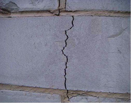

Да я, собственно, спорить и что-то доказывать, не собиралась. На этом форуме много дискусий было на данную тему. Честно говоря, уже надоело спорить, все сводится к одному - каждый свое хвалит. Просто напомнила, что есть и такой материал.
P.S. ИМХО - трещина, что на фотке, скорее всего возникла или от усадки фундамента, или из-за непластичности раствора. Это так, к слову, не для дискусии:)
