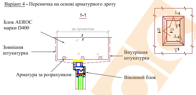

по мере роста стен, начал задумываться о том, как сделать перемычки над каждой дверью и окнами. По проекту перемычки самые распространенные - снаружи газоблок 10-ка, потом стиродур 5 см, а затем бетон 25 см (это для моей стены в 40 см). Но меня смущало что нужно делать опалубку, потом ждать высыхания, да и нижняя часть перемычки будет бетонная, и при установке окна нужно будет этот бетон будет мостиком холода, или же нужно будет окно ближе к наружной стороне устанавливать - т.е. это какие-то ограничения, которых хотелось избежать.
Знаю о готовых Аэроковских перемычках, но их цена не дала даже серьезно задуматься об их покупке.
У-блоки показались холодными, т.к. толщина стенки ковша до бетона небольшая.
Ширина окон и дверей у меня 1,8 м, 1 м, 0,6 м. Соответственно с учетом выпуска на стены по 30 см - получается длина перемычек 2,4 м, 1,3 м и т.д.
Покопавшись в технических решениях от Аэрок, было принято решение сделать вот так:

Выбрали ровную поверхность (в моем случае это были сбитые доски и соседские ФБС блок, перевернутый на бок).
Склеиваем нужное количество газоблока, до нужной длины.
Вырезаем 3 штробы, заливаем их клеем и топим туда арматуру.
Когда перемычки высохли, решил перестраховаться. Валим перемычку на бок, и с той стороны перемычки, которая будет в итоге внутри дома, делаем еще одну армировку одной арматурой
После полного высыхания за пару дней, мы брали перемычку из 4 блоков за 2 края - держится мертво ! :good: Стоять можно.
Вес самой большой перемычки у меня получался около 80-90 кг. Затаскивали на верх 4 человека.

И вот наступило время первой перемычки на дверью на террасу
Подняли все вместе - около 90 кг
Добавлено через 2 минуты
После испытания такой технологии - установку таких перемычек поставили на конвейер :) Запаслись заранее на все окна первого этажа.
