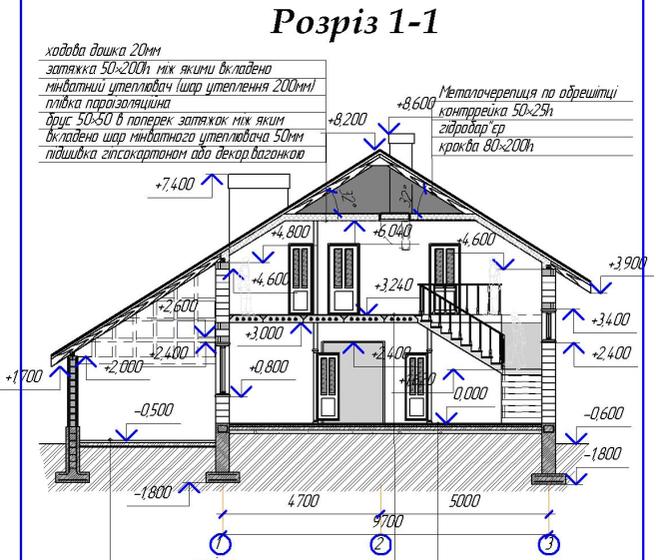

У меня конструктив крыши именно такой. Сейчас я залил армопояс под мауэрлат. Теперь блин боюсь ставить крышу :)
Думаю на счет закольцевания армопояса, но нужно обойти окна на фронтонах, и плюс к этому подвязаться (замонолититься) к армопоясу под мауэрлатом - незнаю как.
Еще есть вариант сделать вертикальные монолитные столбики от верхнего армопояса к нижнему, но тут также проблема жесткого сцепления нового монолитного столбика с уже существующими армопоясами.

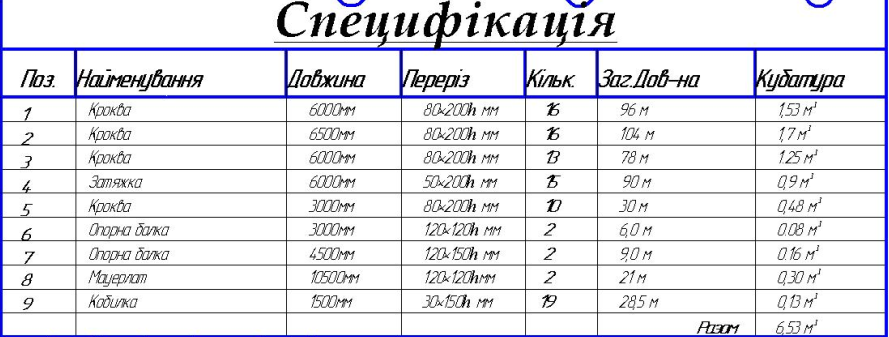

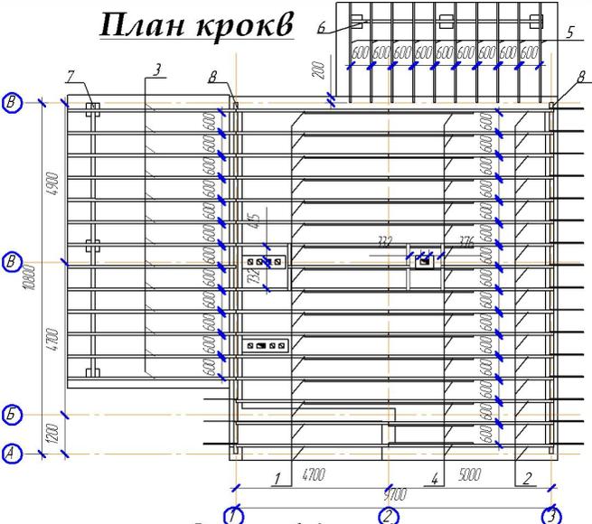

крыша у меня без коньковой балки, только затяжки держут стропилы от распирания. Опора идет чисто на мауэрлат и армопояс под ним. Хотя конечно у меня стропилы мощные 200х80, но это не совсем радует.
вот такая крыша:

Не падайте духом раньше времени. Я не специалист, и из-за сопромата чуть из института не вылетел, поэтому я могу и ошибаться, чему я буду только рад.
Но перепроверить, я считаю стоит. Попробуйте, если есть время, проконсультироваться у нескольких конструкторов, и послушать что они скажут.
Вероятно, будет проще изменить конструкцию стропильной системы, чем химичить с армированием аттиковых стен. Например пустить коньковую балку, или что-то еще.

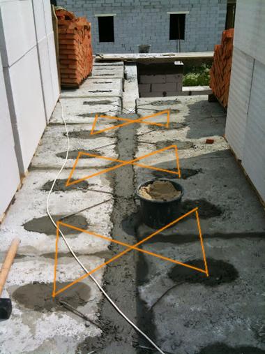

Теперь нужно было законопапить швы между плитами. Вообще плиты подобраны хорошо, почти все идут впритык друг к другу - только пару мест сантиметров по 15 было. Просто подперли досками и залили бетоном.

Из каналов был вытянут пенопласт, теперь канальчики ровные

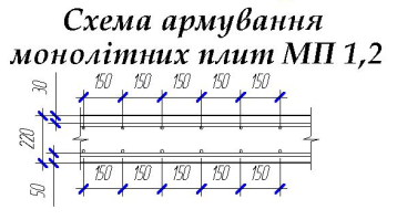

Армировали двумя слоями, 12-ой арматурой в 15-ти сантиметровую клетку. И залили. Вовремя я появился перед заливкой - строители хотели замонолитить эту плиту и балконную плиту в единое целое. Ото была бы жопа. :fool:
После того как чуть не прокукал с плитой перекрытия, стал полностью контролировать установку опалубки для балконной плиты, с максимальной изоляцией от стен дома.
Армировка плиты по проекту

Установили опалубку: боковые стены и нижнюю часть. Плита одной стороной напрямую ложиться на залитый ранее изолированный апендикс, а другой стороной уже на армопояс, от которого нужно было изолировать балконную плиту.
Вместо щебня, в плите использовали керамзит - это еще немного утеплит место соприкасания плиты к армопоясу.
Вот место, которое требовало особого внимания. От плиты перекрытия, балконная плита изолирована 100 мм стиродура. От соприкасания с армопоясом, на него был положен стиродур. Получалось что заливная балконная плита ложилась на 100 мм газоблока и далее на 50 мм стиродура, который лежал на армопоясе. Но перед заливкой стало стремно делать такой пирожок, т.к. после снятия подпорок, весь вес плиты ложился бы на 100 мм газоблока и если бы тот не выдержал, то придавило бы стиродур и балконная плита опустилась бы на величину сдавленного стиродура.
Подумав, поразмыслив - принял решения "немного пустить холода на армопояс", сделав прорезы в стиродуре. И теперь плита опиралась не только на газоблок, но и на армопояс.

Саша - таке буває при співпадінні кількох наступних фатальних факторів:
а. Велика ширина будинку
б. малий кут нахилу покрівлі
в. покрівельний матеріал що сприяє накопиченню снігових мас (бітумка, ондулін - сніг у них вмерзає і не сходить - в той час як з МЧ і шифера сходить при першій відлизі)
г. Низька марка газоблока (або зачасту - ТОНКА КЛАДКА - у нас народ і з 200-кі вміє будинки ліпити)
д. кладка з газоблока АРМУЄТЬСЯ металевими сіточками через кожних 3-4 ряди - це технологічна вимога самих виробників газоблока. якщо цього не робити - може статись ось така неприємність.
є. Сніжна затяжна зима
За свою практику бачив такі моменти двічі - обидва рази на будинках площею сильно за 300кв. В обох випадках власники зекономили на матеріалах. Якщо візьмете ГБ нормальної маркі + проармуєте кладку як треба - можете спати спокійно. Що ж стосується вертикальних стовбів завязок - це не самий кращий варіант як на мене (по технології це вже ближче до каркасного будівництва) - бо
1. - це робить розриви у суцільній кладці стіни і
2, - слугує містками холоду.
Якщо боїтеся розривів і хочете перестрахуватись додатково - заведіть монолітні пояси частково на стіни фронтонів - аж вплоть до вікон - можна ще додатково пришити пояс до кладкі десятком шпильок (шпилькі заганяються у кладку на 50-60 см - а верхні частини їх переварюються і заливаються у пояс). Якщо таке розтріскування і відбувається - то у зоні 1-1,5 метри від опорної стіни мурлату - підстра***те цю зону - і все буде добре. Щоб будинок тріснув по центру - це треба щоб у нього бомба попала.
