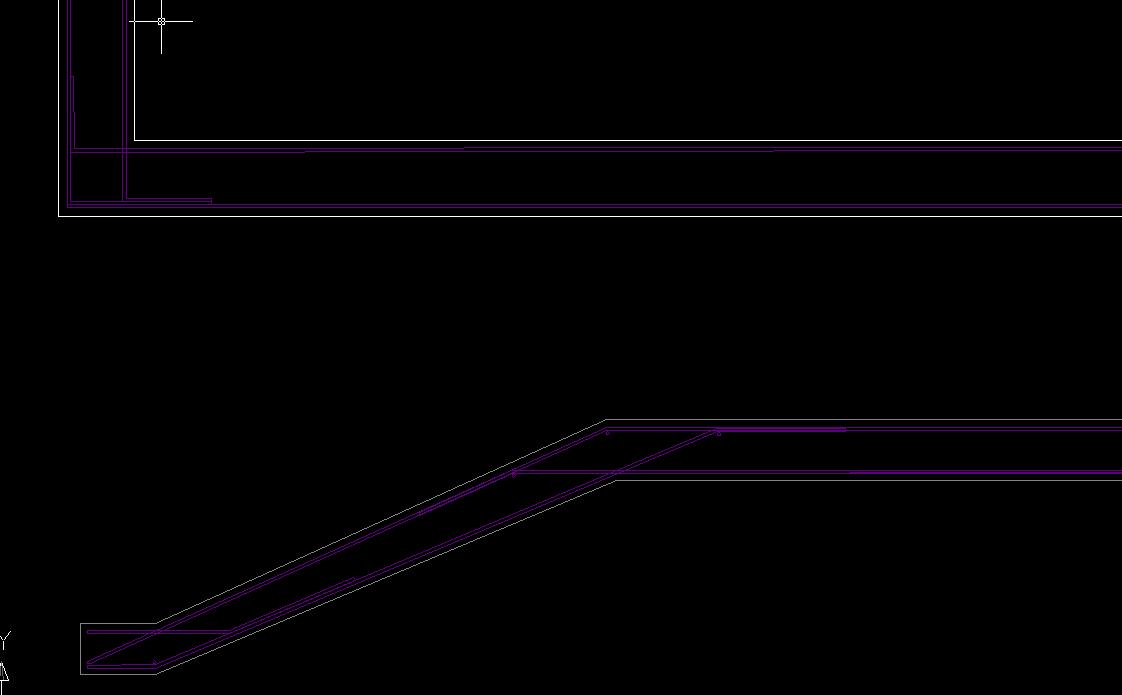

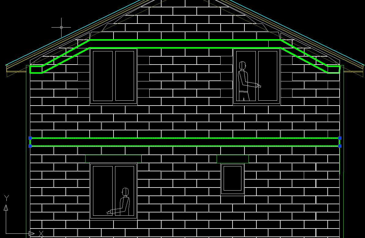

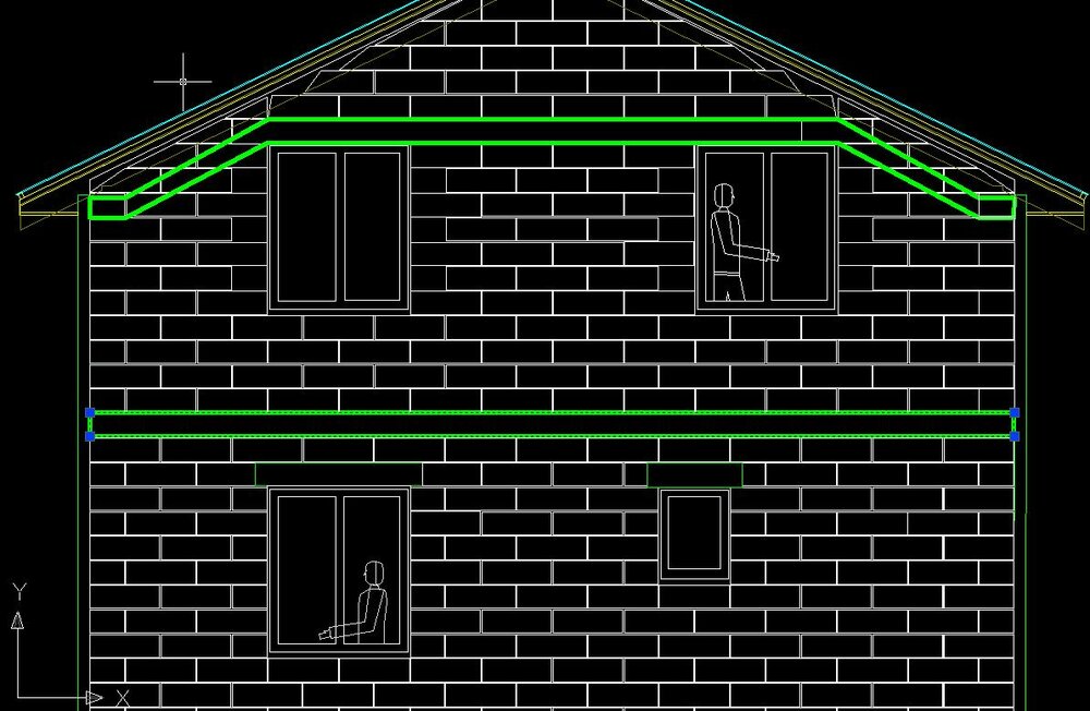

Итак, сейчас ситуация с армированием второго этажа такова:
%25D0%25B0%25D1%2580%25D0%25BC%25D0%25B8%25D1%2580%25D0%25BE%25D0%25B2%25D0%25B0%25D0%25BD%25D0%25B8%25D0%25B5.jpg
У меня есть 3 варианта как перестраховаться:
1-ый вариант. Я заворачиваю армопояс на фронтоны вплоть до самого окна - архитектор сказал что такого варианта достаточно. Это самый менее затратный вариант.
%25D0%25B0%25D1%2580%25D0%25BC%25D0%25B8%25D1%2580%25D0%25BE%25D0%25B2%25D0%25B0%25D0%25BD%25D0%25B8%25D0%25B5_1.jpg
2-ой вариант. Я заворачиваю армопояс на фронтоны. Продолжаю до окна и затем обхожу окна по верху, чтобы сделать неразрывный монолитный пояс. Это самый затратный вариант.
%25D0%25B0%25D1%2580%25D0%25BC%25D0%25B8%25D1%2580%25D0%25BE%25D0%25B2%25D0%25B0%25D0%25BD%25D0%25B8%25D0%25B5_2.jpg
3-ий вариант. Я заворачиваю армопояс на фронтоны. Перед окном поворачиваю вниз до первого армирования газоблока, привязываюсь к армировке и заливаю бетоном. Получится что я сцепился с неразрывным поясом ниже немного (хотя он разрывный - на другой стороне фронтона балконная дверь). Это видимо средний по затратности вариант.
%25D0%25B0%25D1%2580%25D0%25BC%25D0%25B8%25D1%2580%25D0%25BE%25D0%25B2%25D0%25B0%25D0%25BD%25D0%25B8%25D0%25B5_3.jpg
Прикрепиться к существующему армопоясу под мауэрлатом можно вот так:
%25D1%2581%25D0%25BE%25D0%25B5%25D0%25B4%25D0%25B8%25D0%25BD%25D0%25B5%25D0%25BD%25D0%25B8%25D0%25B5-%25D0%25B0%25D1%2580%25D0%25BC%25D0%25BE%25D0%25BF%25D0%25BE%25D1%258F%25D1%2581%25D0%25BE%25D0%25B2.jpg
С ума сойти!:D Редкий случай, когда мои мысли совпадают с мыслями архитекторов. :) Именно третий вариант я и хотел предложить после некоторых раздумий. :)
Второй вариант я думаю более походит, и там уже без разницы распорная стропилка или безраспорная, надежность сто процентная и даже можно обойтись без рядового армирования, в своем проэкте я сделал так- .... но можно и под окном(вариант под окном вам уже неподойдет))))) . так же способ армирования , ну вы тут уже вкурсе))))
Где можно обойтись без армирования?
ПС Собственно АП нужен только для распорной стропилки. А для безраспорной, грубо говоря - пофиг, есть он, или нет ;)
между армопоясами,под окнами, в углах и межрядового армирования в блоках, два армопояса получаютя находятся рядом дркг к другу, напряжения практически отсутствуют, поправте если что не так))), в своем проэкте армировать не собираюсь(стены к тому же короткие 8 и 7 метров)
все-таки собираюсь использовать вариант №3. Думаю что этого будет достаточно Ж-)

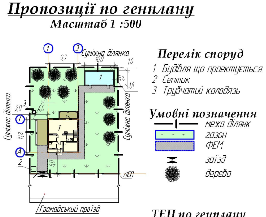

alexob, а можно глянуть на Ваш эскизный проект для стройпаспорта, где у Вас расположен септик, скважина и др.? Спасибо))))
Септик будет почти возле дороги, для удобства подъезда "тяжелой техники". Скважина в глубине участка.

Доводите армопояс тільки до вікон і все, не потрібно ні вниз ні вгору нічого мудрити. Вашу покрівлю можна без проблем виконати так, щоб не було розпору на зовнішні стіни і все буде ок.
Що ви маєте на увазі? Змінити конструктив кроквяної системи? Якщо щось незначне, то можливо, а якщо глобально, то не хотілося б. Уже дерево придбав на мою стропилку и щоб заказати щось нове - чекати треба буде 10 днів (черги на дерево :( ).
а якщо глобально,
Куда уж глобальнее? Изменить один вид стропильной системы, на второй. А их, по большому счету, всего два вида и есть :D
Справедливости ради, на вашем месте, надо автору сразу и правки к проекту кровли предложить :) Вы их просто забыли представить? ;)
Пояс доводить только до окон, с учетом того, что вы подкинете идею с безраспорной кровлей? Или в любом случае можно не заморачиваться? :)
Могу. Расценки каких именно работ интересуют? Или вам стоимость за определенные этапы?
За куб кладки газоблока, погонный метр армопояса, за шт. кирпича, за укладку плит и т.д.
Можно в лс, если не хотите афишировать.
Спасибо!
[/i][/color][/size]
Якщо пояс продовжити таким чином що він згинається на 90гр вгору а потім іде знов горизонтально, то в місці згину під час дії сили розпору буде велика концентрація напружень і з 90 градусів, корочше кажучи, може стати спокійно 95 що приведе до появи тих же тріщин. Це звичайно краще ніж просто до вікон довести, але гарантій абсолютно ніяких. Що стосовно рішення по уникненні розпору, потрібно бачити готове рішення яке є на даний момент і тоді думати далі..
