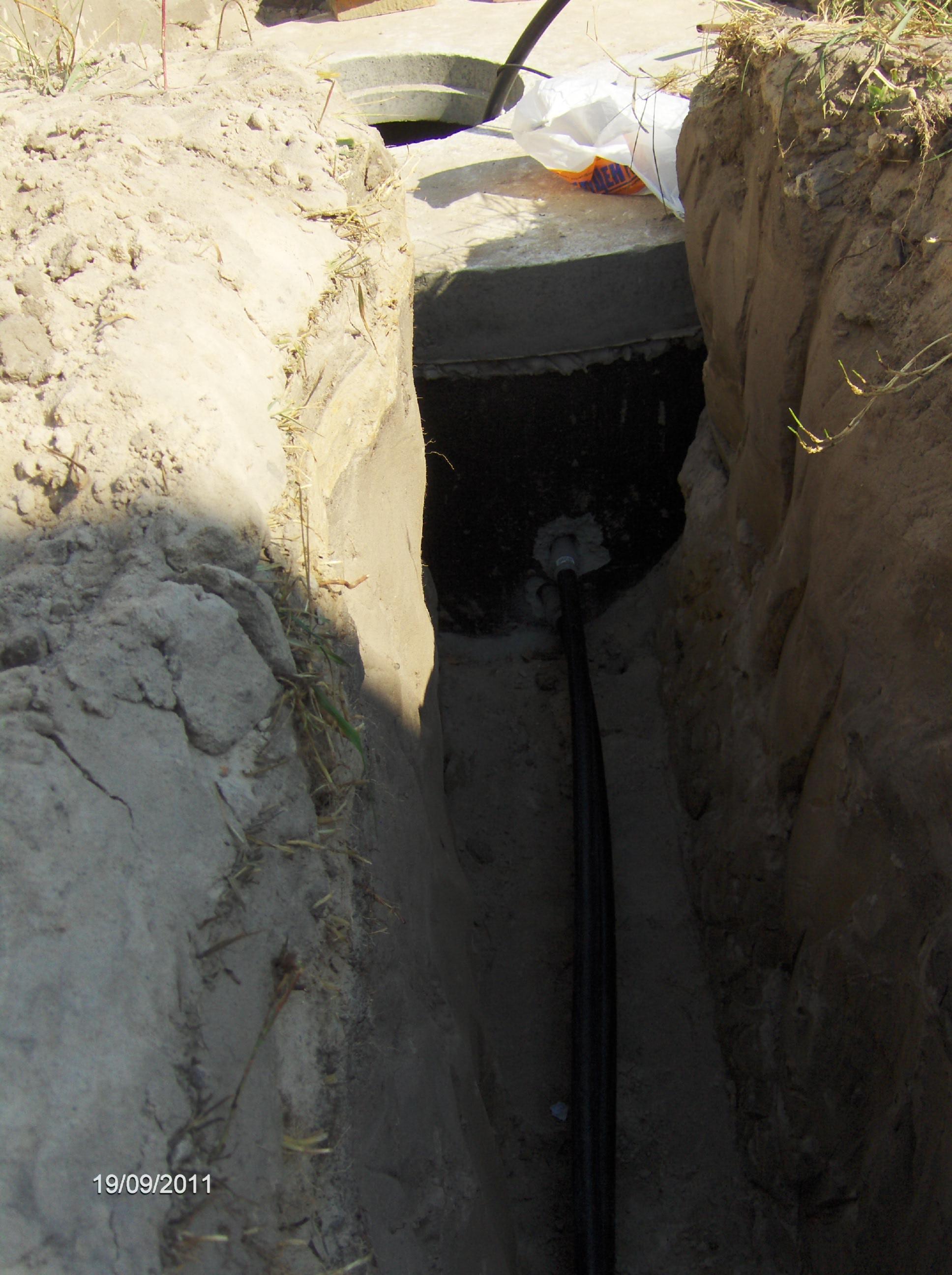

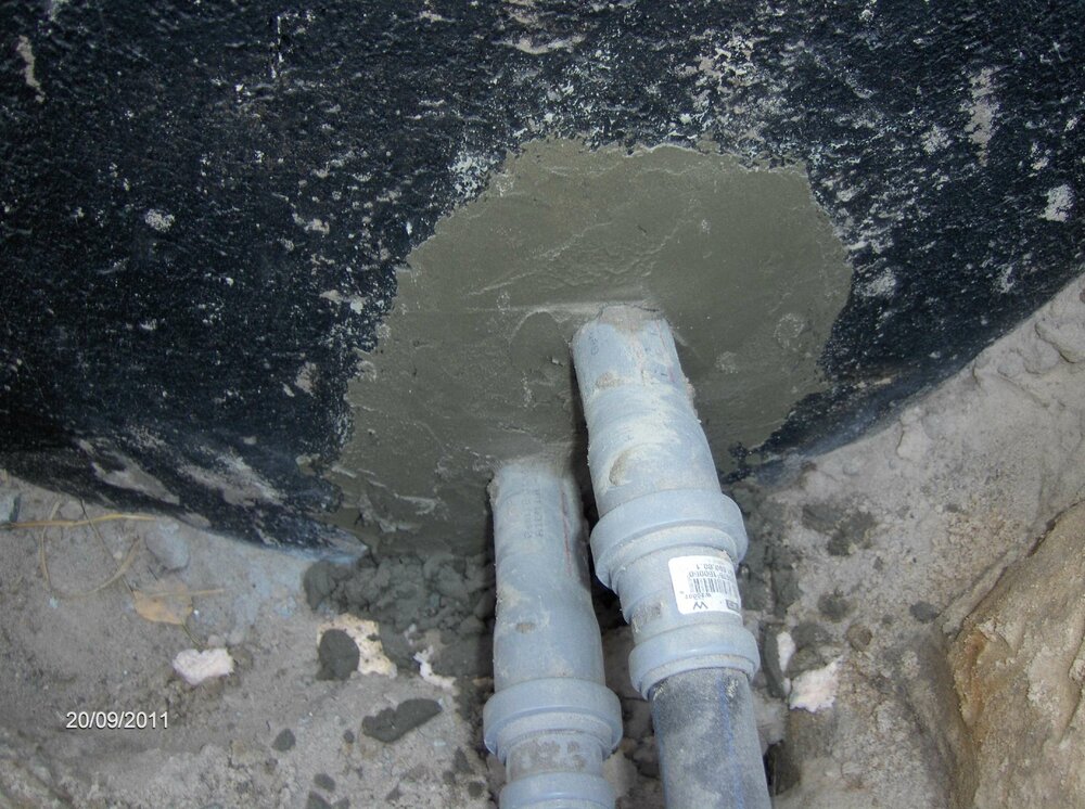

слышал что в 110-ой канализационной прокладывают. А кстати, а засунуть 32-ю в 50-ю можно без проблем? 50-я я так понял канализационная или ПВХ ?
Можно - у меня получилось...
Я вам даже больше скажу - она (32-я) внутри 50-й "болтается".
Для того, чтобы обеспечить "герметизацию", я купил два переходника 50-40.
Соединил их с резинками (с трудом), предварительно обильно смазав патрубок 40-й силиконом (типа дополнительная герметизация).;)
Потом с ОГРОМНЫМ трудом воткнул 32-ю в 40-ю (с резинкой) - на помощь пришел сантехнический силикон.
Понятно, что патрубки 50-й выпустил на 20см за внешний "срез" цоколя.
В-общем, получилось примерно как на фото...

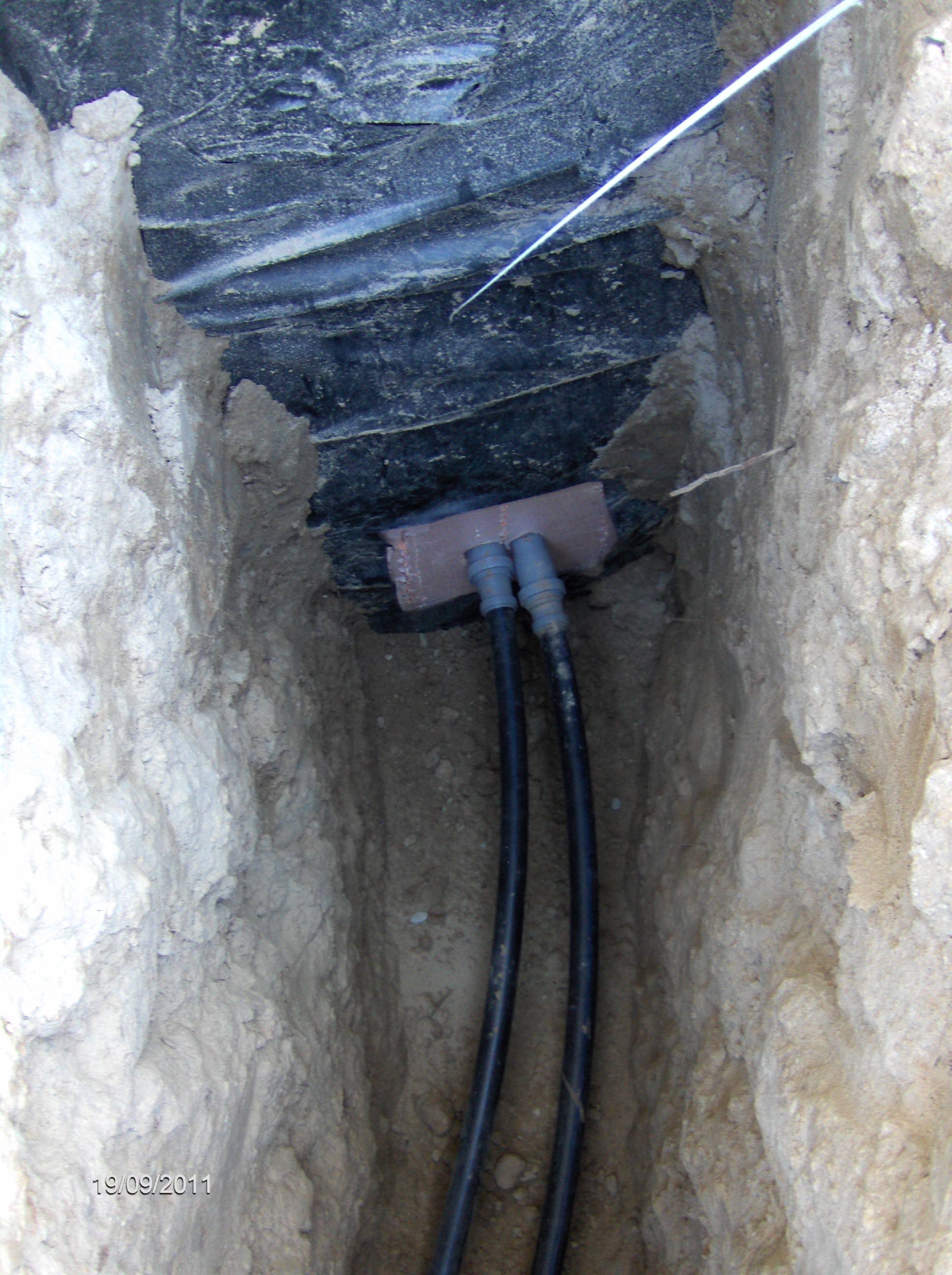

И еще - при засыпке хорошо уплотнил грунт внизу (с проливкой-высыханием трехкратным) и сделал "домик" из кирпича для того, чтобы при подвижках грунта гильзы не "срезало".
За два года эксплуатации - никаких проблем (ттт) и это при том, что сверху, когда делали отмостку, трамбовали виброплитой...

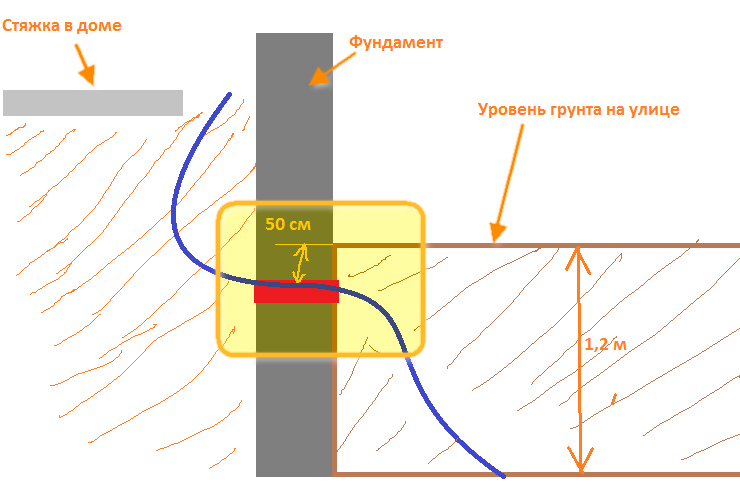

Что касается "заломов", то я делал большой радиус "поворота" трубы при подходе к дому. Примерно 2м (см. фото 2).
Вот на фото 3 лучше видно...
Как-то так...

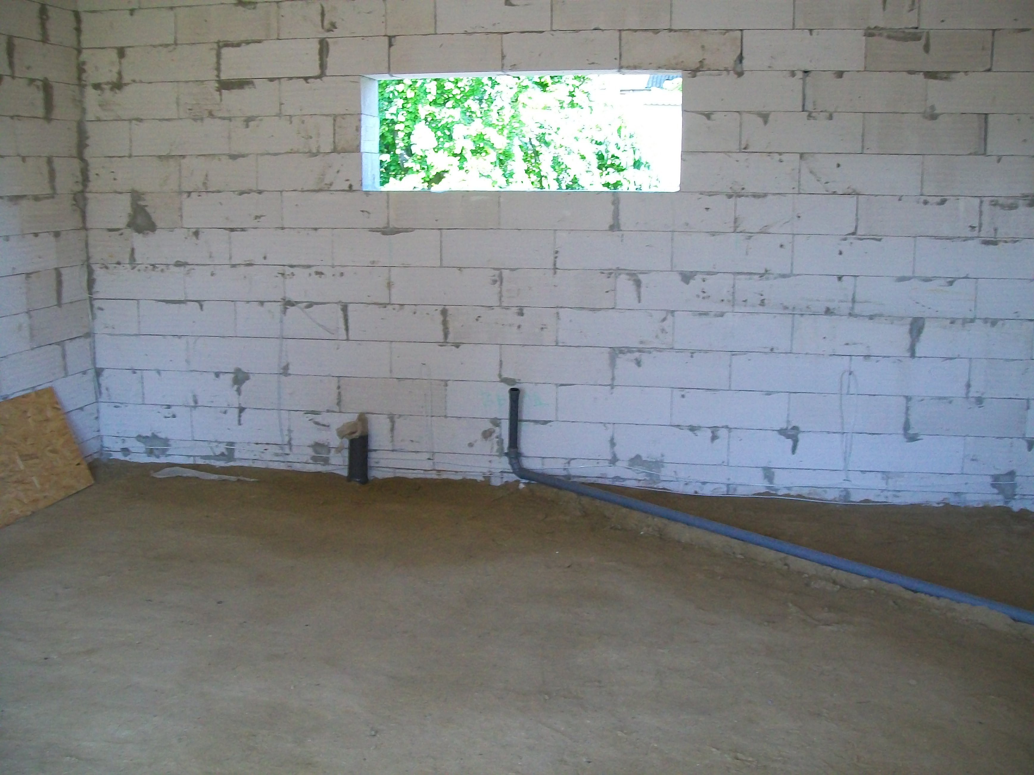

Кстати такая же "технология и при выходе труб из приямка (фото 4)

при подходе то понятно. Я говорю о радиусе при всовывании трубы через гильзу в фундаменте на глубине 1,3 метра и сразу же с внутренней стороны поднять ее вверх.
У меня разве не показан радиус изгиба трубы ПРИ ВХОДЕ???
Покажите "вид сверху", поскольку на виде сбоку у вас вроде труба входит в фундамент СТРОГО под ПРЯМЫМ УГЛОМ...
При выходе из фундамента с внутренней стороны сделайте "петлю" диаметром 1м и она должна идти "по спирали" (как пружина), т.е. идем по кругу и плавно приподнимаем. Таким образом вы выйдете на вертикаль над местом ввода трубы, но выше где-то на 1м этого места.

тут имеется ввиду полная прокладка 32-ой трубы в трубе бОльшего диаметра (как в гильзе): от фундамента до колодца со скважиной. Длина трубы тут у меня 17-18 метров. Вот и вопрос, нужно ли под землей вести эту трубу в другой трубе? и в какой?
Тот же Шарманщик кажись писал о прокладке в 110-й каналии, причем сразу двух (а то и трех!) труб - одна 32-я для воды, вторая - для кабеля и третья - для резервирования...
Я провел обе 32-е питьевой. Если вдруг одна "лопнет", то я переключусь на вторую, а в первую протяну кабель (ему вода нипочем)...

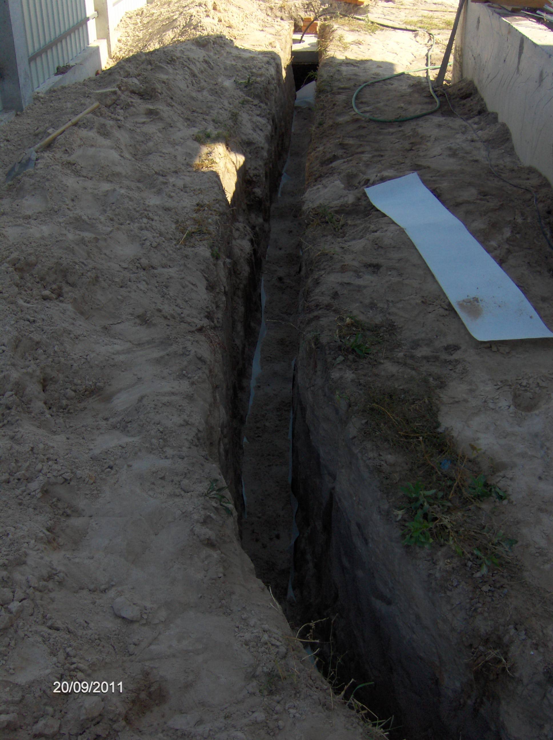

Я лично необходимости прокладывать одну трубу в другой не вижу.
Свои трубы укладывал "змейкой" на плотно утрамбованную поверхность, сверху насыпал песку (с проливкой), потом - "сигнальная" полоса из геотекстиля и засыпка.
Кстати геотекстиль меня ОЧЕНЬ выручил, когда яму под сливу копал. Про трубы ЗАБЫЛ (:fool:) и вспомнил только когда лопата "уперлась" в геотектиль... вот тут-то я себя и похвалил (что бывает редко...)
Вы загильзовали только место прохода в фундаменте. Мне кажется из-за этого труба и заломалась. Я выводил гильзу из 110 до верха стяжки, использовал уголки под 45 градусов. (На фото 110 труба).

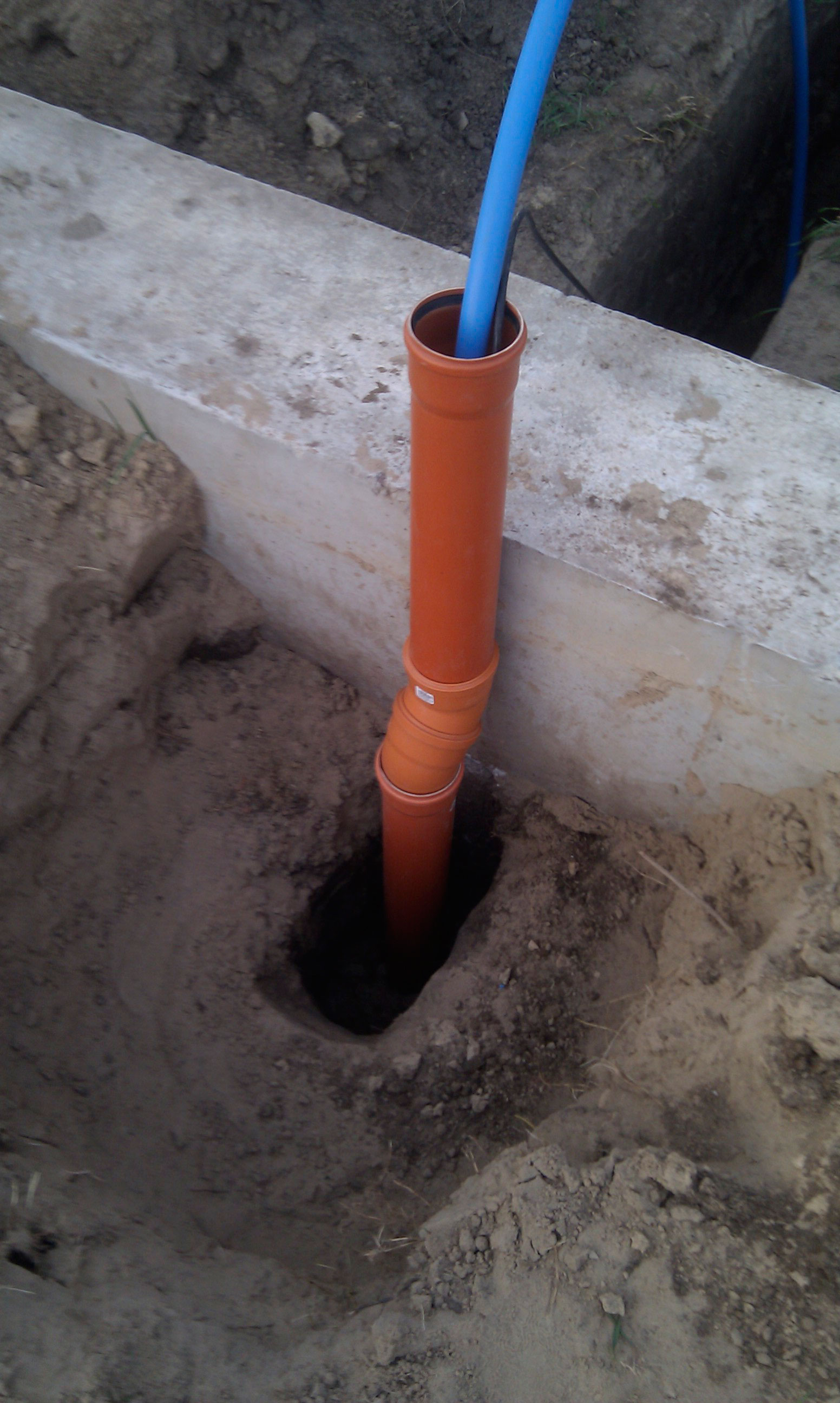

т.е. 32-я труба согнулась на 90 градусов через два 45-х колена 110-ой трубы без изломов?
У меня через три 30-х колена 50-й трубы легко.
Разве что на солнышке перед этим полежала немного.
У меня да, а вторая и тоже без изломов и тоже через два 45-х колена, но в 50-ой каналье. Правда каналья чуть изогнулась - угол стал чуть больше и труба в топочной выходит не вертикально. Но заломов точно нет.
Аналогично, только по 15 градусов - изгиб очень плавный получился (с) Сергей84 :beer:
понятно, что товарищ alexob если бы раньше кто ему сказал, сделал нормальный футляр и не заморачивался, деньги то малые в масштабах стройки ( судя по всему в деньги alexob (к сожалению(() попадет 2 раза(((, один раз уже, второй на подходе, и если прикинуть сумма вцелом перевалит за 1000 грн
Интересно то , что многие заказчики реально жалеют этих 100-200 грн на футляр даже когда им это советуют.
Зато этот футляр позволит без разрушений пола и плитки в любой момент через 50 лет переложить трубу что бы с ней не случилось

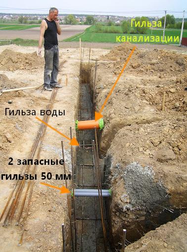

Ну что ж, буду копать отверстие как на картинке. Там у меня глубина получится около 1,5-1,7 метров, чем из подручных средств оттуда можно землю выбирать?
Еще у меня есть две запасные гильзы из 50-ой канализационной трубы. К ним есть доступ и по сути ни выбивать стяжку не нужно ни рыть (ну может немного подровнять).
Эти гильзы как раз под котельной. Но вот проблема в том, что эти гильзы на глубине всего около 30 см от текущего грунта на улице. Понятно что еще там будет выше немного, ФЭМ будет лежать, т.к. это автонавес.
Смущает высота прохода водопроводной трубы через гильзу - всего около 50 см. Может замерзнуть, или нет (если к примеру как-то утеплить)?
Вот как расположены гильзы
вот схематично показал, теоретически как можно прокинуть трубу через резервные гильзы
Гильзы: нижняя водопроводная (к которой думал прорыться), верхняя канализационная
запасные две 50-е гильзы на глубине 30-50 см
утепление на такой глубине может оттянуть замерзание , но не исключить его полностью. ИМХО рисково..
Могу дать бур 200мм, его длина как раз примерно 1,5-1,7 метра. Бур в Гнатовке.
Его можно располовинить и удлиннить при необходимости.
