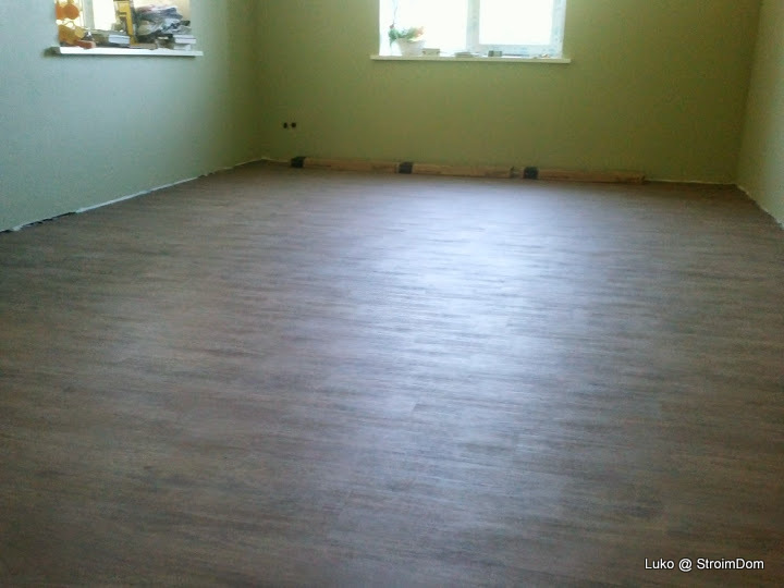

alexob Опубліковано: 30 січня 2015 Автор Поділитись Опубліковано: 30 січня 2015 Мне сейчас предстоит укладывать напольное покрытие - будет кварц виниловая плитка LG DECOTILE. Для этого покрытия нужна очень ровная стяжка, без изъянов. Поэтому буду делать нивелирку. Но есть нюанс. У меня на стыках плит стяжки, на деформационном шве одна плита играет относительно другой. Становлюсь одной ногой на одну плиту, другой на другую, и переваливаюсь с ноги на ногу - шатаются стяжки. незнаю что делать, мне нужно как-то закрепить их (плиты) между собой, сделать смещение минимальным. Есть мысль вырезать деформационную ленту, прочистить шов, прогрунтовать, и залить его какой-нибудь эластичной смесью, которая склеит две стяжки между собой. Подсоветуйте, кто сталкивался. 2 Посилання на коментар Поділитися на інших сайтах More sharing options...

Катерина Ш Опубліковано: 1 лютого 2015 Поділитись Опубліковано: 1 лютого 2015 Мне сейчас предстоит укладывать напольное покрытие - будет кварц виниловая плитка LG DECOTILE. Для этого покрытия нужна очень ровная стяжка, без изъянов. Поэтому буду делать нивелирку. Но есть нюанс. У меня на стыках плит стяжки, на деформационном шве одна плита играет относительно другой. Становлюсь одной ногой на одну плиту, другой на другую, и переваливаюсь с ноги на ногу - шатаются стяжки. незнаю что делать, мне нужно как-то закрепить их (плиты) между собой, сделать смещение минимальным. Есть мысль вырезать деформационную ленту, прочистить шов, прогрунтовать, и залить его какой-нибудь эластичной смесью, которая склеит две стяжки между собой. Подсоветуйте, кто сталкивался. Не поможет твой рецепт. Только разбивать до арматуры, перевязывать арматурой со сваркой и заливать. Все остальное не работает (((( Это совет отца-строителя. 2 Посилання на коментар Поділитися на інших сайтах More sharing options...
Luko Опубліковано: 1 лютого 2015 Поділитись Опубліковано: 1 лютого 2015 Не поможет твой рецепт. Только разбивать до арматуры, перевязывать арматурой со сваркой и заливать. Все остальное не работает (((( Это совет отца-строителя. а зачем такие сложности? декотайл гибкий, ничего ему не будет на этом стыке клей очень эластичный, так что при небольших смещениях не отклеится мы разрезы между стяжками на порогах заполняли герметиком (если широкая щель) или просто клеем (если узкая) (чтобы декотайл потом не вминался) и поверх клеили плитки 2 Посилання на коментар Поділитися на інших сайтах More sharing options...
Катерина Ш Опубліковано: 1 лютого 2015 Поділитись Опубліковано: 1 лютого 2015 а зачем такие сложности? декотайл гибкий, ничего ему не будет на этом стыке клей очень эластичный, так что при небольших смещениях не отклеится мы разрезы между стяжками на порогах заполняли герметиком (если широкая щель) или просто клеем (если узкая) (чтобы декотайл потом не вминался) и поверх клеили плитки Люся, как я поняла, вопрос не в щели, а в вибрации... Ее заделкой пространства не убрать, к сожалению. Посилання на коментар Поділитися на інших сайтах More sharing options...
alexob Опубліковано: 1 лютого 2015 Автор Поділитись Опубліковано: 1 лютого 2015 Не поможет твой рецепт. Только разбивать до арматуры, перевязывать арматурой со сваркой и заливать. Все остальное не работает (((( Это совет отца-строителя. блин, так эта нада по всему дому разбивать стяжку в местах деформационных швов. У меня практически все плиты стяжки между собой "играют" на деформационном шве. Шат плит между собой разный, есть 1-2 мм (возможно даже 3 мм). И вообще, отдельно взятая плита, которая ограничена по краям демпферной лентой, шевелится. Т.е. если поставить воду в стакане на плиту и походить по ней, то видно на воде круги. Посилання на коментар Поділитися на інших сайтах More sharing options...
Игореха Опубліковано: 1 лютого 2015 Поділитись Опубліковано: 1 лютого 2015 блин, так эта нада по всему дому разбивать стяжку в местах деформационных швов. У меня практически все плиты стяжки между собой "играют" на деформационном шве. Шат плит между собой разный, есть 1-2 мм (возможно даже 3 мм). И вообще, отдельно взятая плита, которая ограничена по краям демпферной лентой, шевелится. Т.е. если поставить воду в стакане на плиту и походить по ней, то видно на воде круги. 1-3мм?? Не помню уже, а что у вас под стяжкой? Чтобы так стяжка гуляла, это под нее базальтовую вату максимум 100-ку положить... Посилання на коментар Поділитися на інших сайтах More sharing options...
Катерина Ш Опубліковано: 1 лютого 2015 Поділитись Опубліковано: 1 лютого 2015 блин, так эта нада по всему дому разбивать стяжку в местах деформационных швов. У меня практически все плиты стяжки между собой "играют" на деформационном шве. Шат плит между собой разный, есть 1-2 мм (возможно даже 3 мм). И вообще, отдельно взятая плита, которая ограничена по краям демпферной лентой, шевелится. Т.е. если поставить воду в стакане на плиту и походить по ней, то видно на воде круги. Ну, может кто-тто знает проще путь))) Посилання на коментар Поділитися на інших сайтах More sharing options...
alexob Опубліковано: 1 лютого 2015 Автор Поділитись Опубліковано: 1 лютого 2015 а зачем такие сложности? декотайл гибкий, ничего ему не будет на этом стыке клей очень эластичный, так что при небольших смещениях не отклеится мы разрезы между стяжками на порогах заполняли герметиком (если широкая щель) или просто клеем (если узкая) (чтобы декотайл потом не вминался) и поверх клеили плитки Люся, я знаю что у вас тоже декотайл уложен, поэтому вопросы :roll:. 1. На сколько ровно вы подготавливали пол (стяжку) ? Знаю что Сергей (BrotherSam) заливал нивелирку перед укладкой. 2. Каким герметиком (при широкой щели), и каким клеем (при узкой) вы пользовались? 3. Были ли у вас такие же проблемы смещения плит стяжки, и если да, то как сейчас спустя время ведет себя покрытие Декотайл в этих местах? Добавлено через 12 минут 1-3мм?? Не помню уже, а что у вас под стяжкой? Чтобы так стяжка гуляла, это под нее базальтовую вату максимум 100-ку положить... под стяжкой у меня на 1-ом этаже такой пирог: черновая стяжка по грунту - 15 см, ПСБ-35 (реально 35-ый) - 3 см ПСБ-35 (реально 35-ый) - 4 см ЭППС - 3 см ТП + стяжка чистовая на 2-ом этаже: плита перекрытия ЭППС - 2 см ТП + стяжка чистовая Играет стяжка и на первом и на втором этажах 1 Посилання на коментар Поділитися на інших сайтах More sharing options...
Luko Опубліковано: 1 лютого 2015 Поділитись Опубліковано: 1 лютого 2015 Люся, я знаю что у вас тоже декотайл уложен, поэтому вопросы :roll:. 1. На сколько ровно вы подготавливали пол (стяжку) ? Знаю что Сергей (BrotherSam) заливал нивелирку перед укладкой. 2. Каким герметиком (при широкой щели), и каким клеем (при узкой) вы пользовались? 3. Были ли у вас такие же проблемы смещения плит стяжки, и если да, то как сейчас спустя время ведет себя покрытие Декотайл в этих местах? 1. не выравнивали вообще, клеили прямо на машинную стяжку... в процессе укладки можно было почувствовать, что есть локальные небольшие вмятины, но они абсолютно не мешают в эксплуатации... ну вообще никак... Кстати, на фото эти вмятины есть. Вы видите суслика? 2. Клей Томзит УК400 Герметик... в моем случае, это условное название... Если не ошибаюсь, затолкали туда то, что было под рукой (скорее всего, "сумасшедшую липучку") 3. Нет, не было... или я таковых не замечала... Разрезы стяжек были в районе порогов, если сильно присмотреться, то можно заметить, что он принял форму разреза (т.е. там небольшой горбик, т.к. края стяжки немного поднимаются вверх) 4 Посилання на коментар Поділитися на інших сайтах More sharing options...
Игореха Опубліковано: 1 лютого 2015 Поділитись Опубліковано: 1 лютого 2015 Играет стяжка и на первом и на втором этажах Тогда, имхо, полагаю, что на самом деле играет не более 1мм (или чуть больше). Может просто казаться, что больше. Реально измеряли эти 3мм, или на глазок? Стяжки армированные? Посилання на коментар Поділитися на інших сайтах More sharing options...
alexob Опубліковано: 1 лютого 2015 Автор Поділитись Опубліковано: 1 лютого 2015 Тогда, имхо, полагаю, что на самом деле играет не более 1мм (или чуть больше). Может просто казаться, что больше. Реально измеряли эти 3мм, или на глазок? Стяжки армированные? На глазок. Визуально играет и я это вижу, возможно и 1-2 мм. Стяжка армирована сеткой, фибра, пластификатор. И еще у меня в гостиной 3 плиты, т.е. 2 деформационных шва. Так вот одна плита просела относительно других где-то на 5 мм (не меньше) и теперь уровень плит разный Вообще не знаю что и делать. Судорожно ищу варианты выхода из ситуации 1 Посилання на коментар Поділитися на інших сайтах More sharing options...
Катерина Ш Опубліковано: 1 лютого 2015 Поділитись Опубліковано: 1 лютого 2015 1-2 мм мне кажется не проблема вообще))) Я думала, что все серьезней;) Посилання на коментар Поділитися на інших сайтах More sharing options...
vodinoy Опубліковано: 1 лютого 2015 Поділитись Опубліковано: 1 лютого 2015 На глазок. Визуально играет и я это вижу, возможно и 1-2 мм. Стяжка армирована сеткой, фибра, пластификатор. И еще у меня в гостиной 3 плиты, т.е. 2 деформационных шва. Так вот одна плита просела относительно других где-то на 5 мм (не меньше) и теперь уровень плит разный Вообще не знаю что и делать. Судорожно ищу варианты выхода из ситуации А кто вам стяжку делал? Что говорит по этому поводу? Посилання на коментар Поділитися на інших сайтах More sharing options...
alexob Опубліковано: 2 лютого 2015 Автор Поділитись Опубліковано: 2 лютого 2015 1-2 мм мне кажется не проблема вообще))) Я думала, что все серьезней;) оно то вроде цифра и маленькая, но если класть плитку и она перекрывает шов, то по идее должна треснуть, ИМХО. Учитывая что LG Decotile гибкий напольный материал, то думается так, что он вроде бы и будет сглаживать эти подвижки в первое время, но потом опять же стыки плиток будут гулять, и даже если гибкую проволочку долго перегибать туда-сюда много раз, она к конце концов переломается, а декотайл это кварц-виниловая плитка (внутри кварцевый песок), рано или поздно нарушится структура в месте перегиба. Нет? Может я ошибаюсь? Добавлено через 2 минуты А кто вам стяжку делал? Что говорит по этому поводу? Советует шов залить смесью ластичной, которая скрепит две плиты между собой, а поверх "склеянных" плит (уровень у них разный) уже можно нивелирку лить. Посилання на коментар Поділитися на інших сайтах More sharing options...
