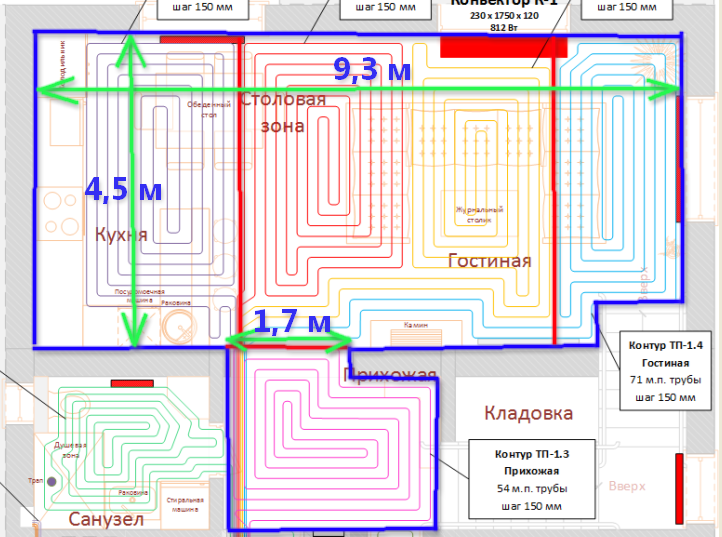

alexob, а какая длинна и ширина области в синей рамке?

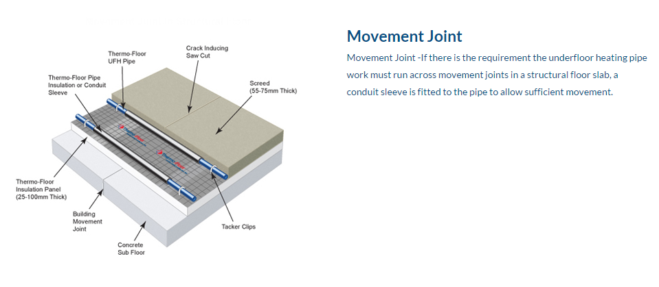

Так циркуляры же против. Ваш колега выше выкладывал страничку из брошюрки Рехау. По опыту - можно забить?
Уточним у Саши длину этой комнаты... Если 8 и больше м -вопросов нет, если меньше, то .....

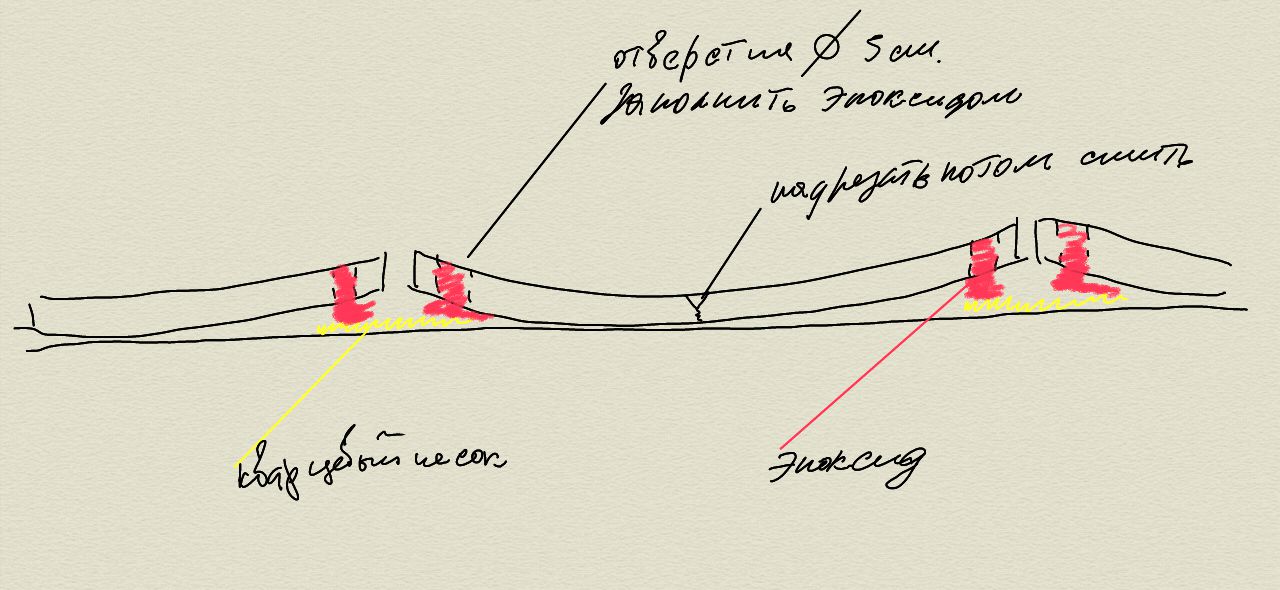

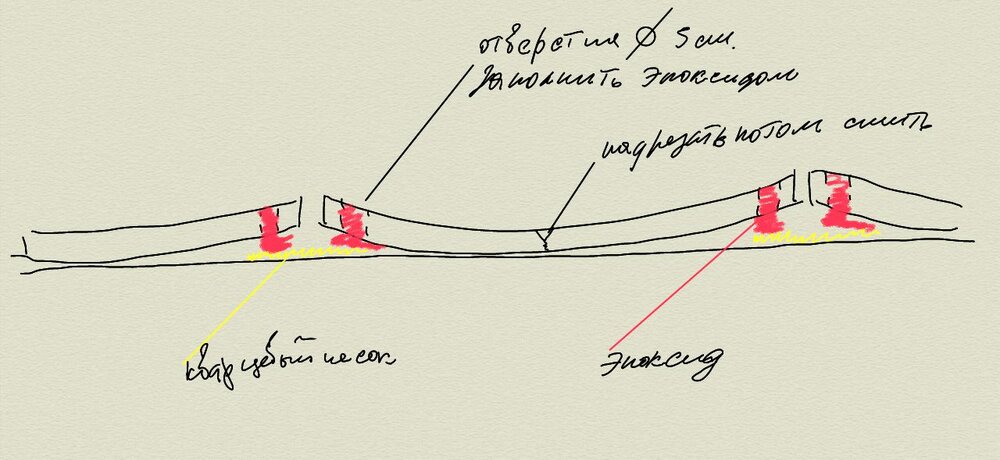

Вечер добрый, по середине плиты сделать надрез до максимально возможной глубины и попытаться сломать плиту по центру, чтоб края плиты лягли, далее этот шов скрепить силовым методом и никуда он не денется... или силовым методом без разламывания пласта, с заливкой эпоксидной смолы... сейчас ссылку ближайшую найду...https://www.google.com/search?q=%D1%80%D0%B5%D0%BC%D0%BE%D0%BD%D1%82+%D1%81%D1%82%D1%8F%D0%B6%D0%BA%D0%B8+%D1%8D%D0%BF%D0%BE%D0%BA%D1%81%D0%B8%D0%B4%D0%BD%D0%BE%D0%B9+%D1%81%D0%BC%D0%BE%D0%BB%D0%BE%D0%B9&newwindow=1&client=tablet-android-samsung&hl=ru-RU&source=univ&tbm=isch&tbo=u&sa=X&ei=C3LSVKX-CqimygOWzYKQBA&ved=0CCoQ7Ak&biw=1280&bih=800#imgrc=JB5nJf47uIEEgM%253A%3BTh90nPLauHtxIM%3Bhttp%253A%252F%252Fwww.mastercity.ru%252Fattachment.php%253Fattachmentid%253D489215%2526d%253D1393924256%3Bhttp%253A%252F%252Fwww.mastercity.ru%252Fshowthread.php%253Ft%253D204058%3B448%3B336 вот наподобие этого, что на картинке, подобная технология...

У нас не трещины,а деформационные швы тёплого пола,им категорически запрещено "силовое замыкание".

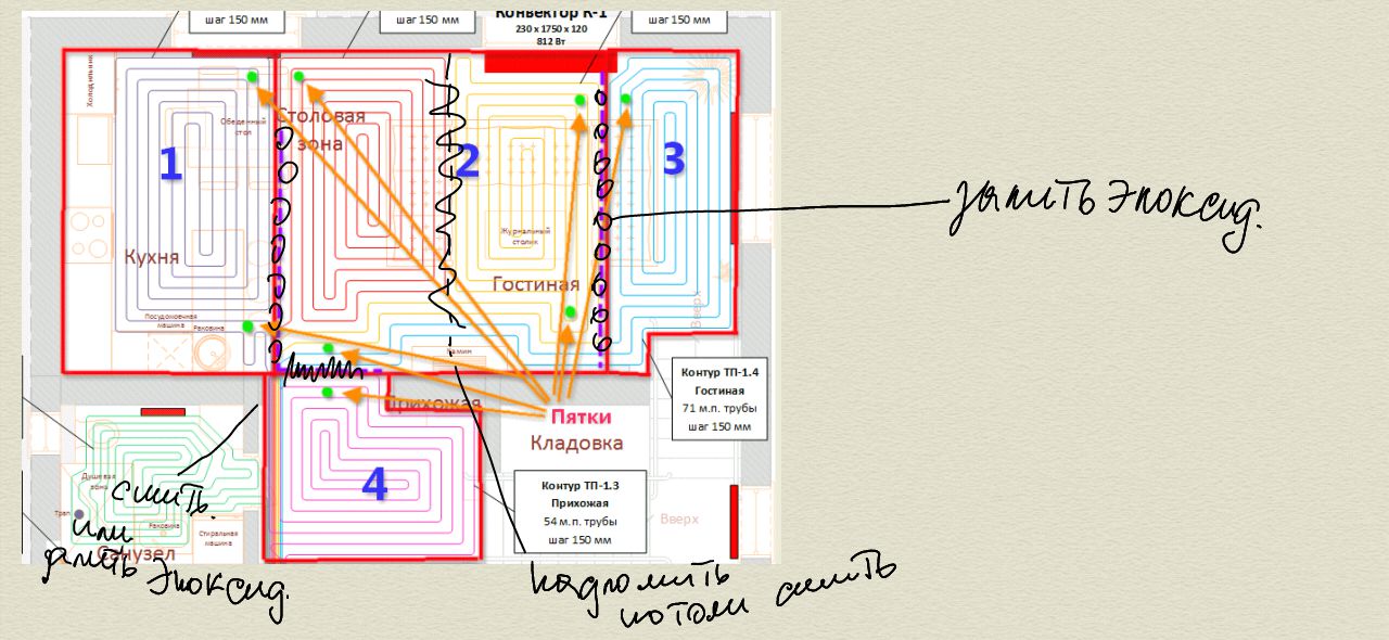

Там выше были эскизы полов. Можете на них отметить, где (и главное зачем) вы предлагаете сломать стяжку с трубами ТП?
Не сломать, а переломить... гуляет там парум мм... заливать эпоксид нужно для заполнения пустого пространства...
переломить желательно чтоб снять напряжение... а сшивать деформационные швы никто и не собирался - там очень большие плиты....
п.с. если вы считаете что у меня много времени здесь вести диалог, то вы ошибаетесь... чуть позже скину фото разреза центральной плиты... это как вариант... я никого, никчему не принуждаю...
