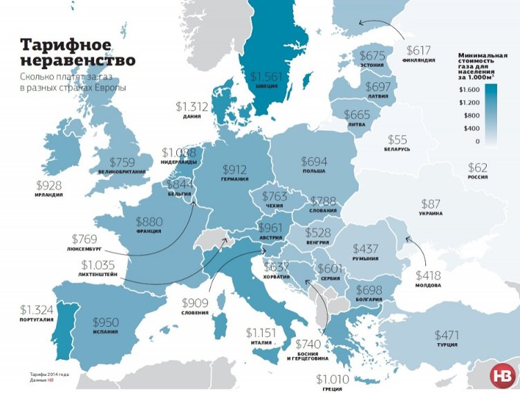

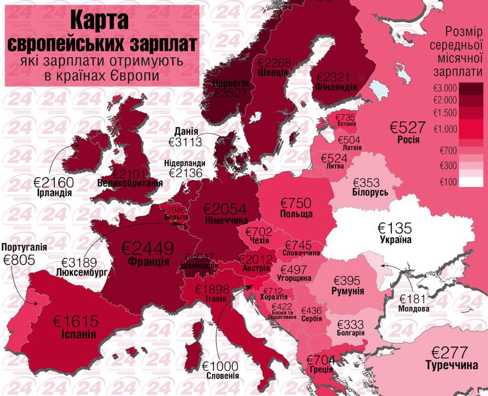

[ATTACH]483957[/ATTACH][ATTACH]483958[/ATTACH]
Данные по Украине устаревшие как по стоимости газа, так и по зарплатам
И по Европе тоже.
