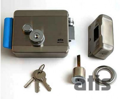

Далее Вратарь установил ворота с автоматикой и калитку с электромеханическим замком, и я их тут же обшивал.
Автоматику для ворот брал итальянскую Came 780 и фурнитуру Rolling Center.

Расскажи подробней о воротах, калитке, замке на калитку.
Есть такой форумчанин Николай с ником Вратарь. Он в общем-то мне все и предложил, именно эту фурнитуру (дорогая гадость) и именно эту автоматику. Отзывы по комплектующим конечно же я тоже все перечитал и по форуму и просто в инете.
Можно было бы взять автоматику чуть по дешевле CAME 740, но так как ворота потяжелее будут чем с профлиста, то взял немного мощнее.
К автоматике прилагается 2 пульта, антенка, которая увеличивает радиус действия пульта, сигнальная лампа и группа безопасности из двух датчиков.
О калитке даже не знаю что и говорить :) обычный каркас, обшитый деревом. Замок установили стандартный электромеханический ATIS. Домофон еще не успел прицепить
