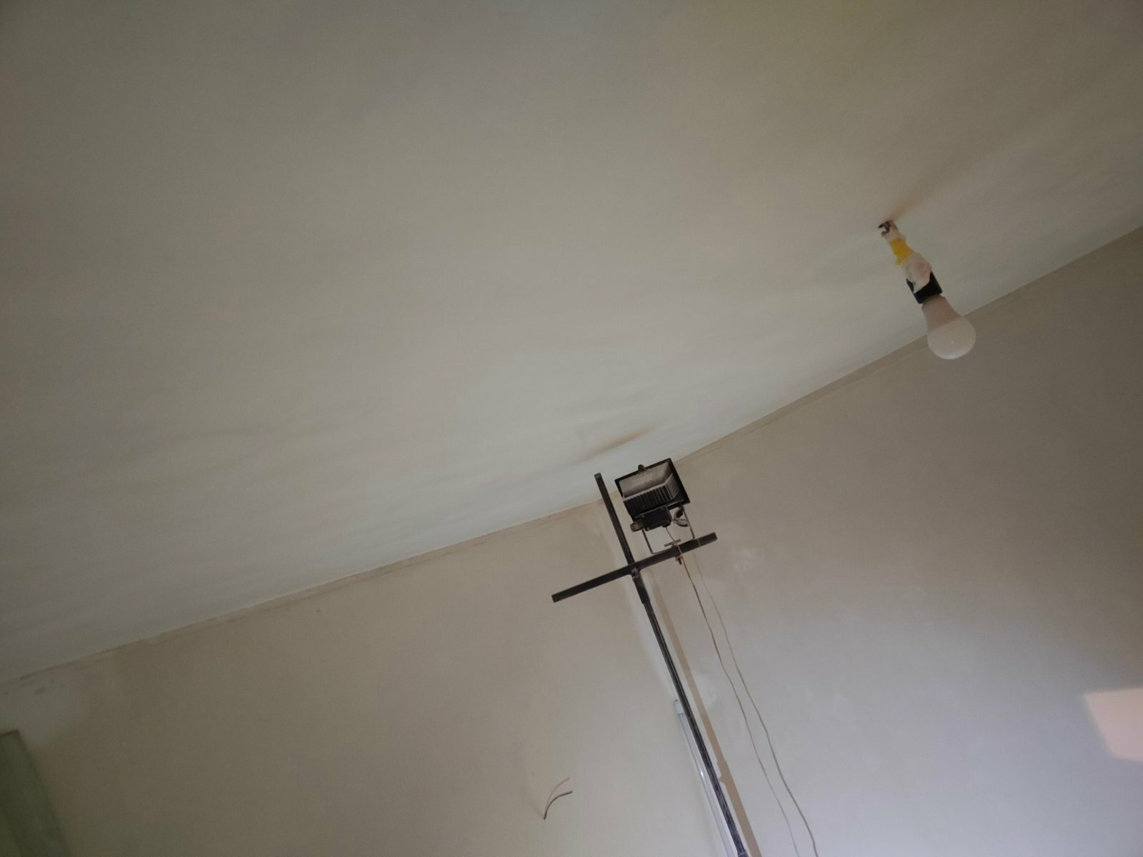

Взял SEMIN SEM JOINT COMPOUND 25 кг  под покраску потолка по стеклохолсту. Но что то не сложилось с ним именно у меня. Из ведра показалась густой . Наносил в не розбавленном виде быстро сохнет как то , задиры часто получались когда заходил шпателем на слегка подсохший нанесенный участок. Розбавил слегка водой , слой потолще с пузырьками  ложится, только на сдир без них получается. Шпателем 45 см вообще не смог работать , задирает.  Купил 35 см тоже самое , только 25 см -вым смог нормально. Протянул так два слоя накрест. Перетирал , по слою шпаклевки как то нет однородности , стер фактически все до стеклохолста. Переделал второй раз все ,результат тот же(. Устал уже с ней. Что делаю не так?  Нужно ли в Семин было добавлять воду и в какой пропорции?Уже думаю может другую шпаклевку взять,замучался с семином. Хотя понимаю конечно что проблема во мне.
Змінено користувачем YESS1111
Для удобства, воду добавляют.
Почему у Вас не получилось, по крайней мере нужно увидеть что Вы делаете.
То есть, постоять рядом.
Задам дилетантский вопрос. Сейчас поверхность стеклохолста гладкая , практически ровная , без ворсы.
1.Поверхность после шлифования должна быть однотонно белая или допускаются просветы доходящие до  стеклохолста ?
2.Сколько кг на потолок на комнату 12 м должно уйти для равномерного однотонного слоя ,чтобы не протереть слой шпаклевки, из практики?  Все также 0.5 кг /м2 на один слой ? А  то у меня по факту получился глянцевый стеклохолст и местами минимальные матовые пятна шпаклевки во впадинах, все стер). Хотя поверхность по факту практически ровная с минимальными дефектами.
12 кг.
У Вас должен получиться слой шпаклёвки.
Никакие выходы холста на поверхность не допускаются.
Вы просто нормально потом не покрасите.
