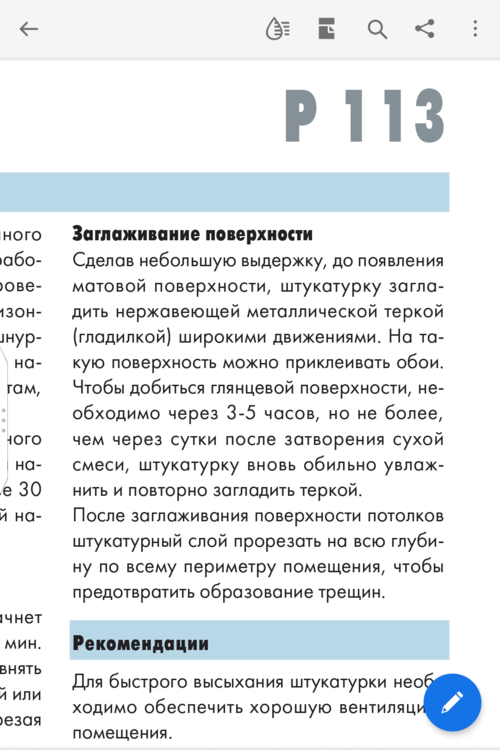

Вообще-то штукатурка (гипсовая) вполне может заменить шпатлевку. Тот же кнауфовский старт спокойно замывается под обои и глянцуется под покраску.
1 час назад, Diablopc сказал:
Ну и чего разошлись как бабки базарные?
Під покраска, тільки штукатурка??? Дивні діла твої, Господи.
43 минуты назад, Vitaliy67 сказал:
Покажете?.
Не вопрос. Как попадется в руки на ближайшем объекте штукатурка - сниму видео.
16 минут назад, ngstil сказал:
А почему нет?
Вот выдержка из ТУ мр75
Спойлер
12 минут назад, Dendnepr сказал:
Ротбанд вообще так рекламируется
И ротбанд и мп. Старт по ТУ так не умеет,  но по факту тоже выглаживается.
6 минут назад, Diablopc сказал:
А почему нет?
  Показать контент
Робіть як бажаєте. Але штукатурка це не фінішній матеріал.
Кто как хочет так и сделает. Но сам факт возможности использования только штукатурки - налицо.
ЗЫ.  Я после старта шпатлевал сатенгипсом турецким. Мне так легче. Размывать стартовую штукатурку - было неудобно и тяжело с непривычки. Особенно сроки выдержать. А так прошёлся стартом везде. Через месяц - финишем по одной комнате. Второй этаж уже полгода под стартом только.

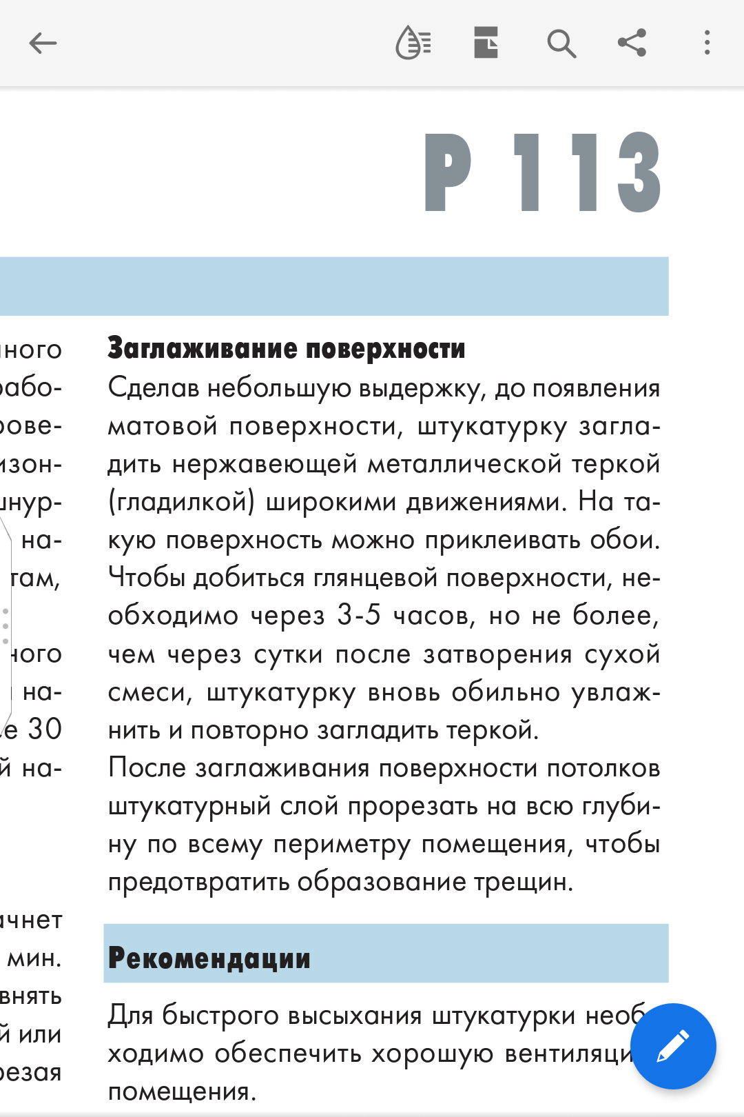

  Скрыть контент
И где в выдержке про покраску??? Или слова "на такую поверхность можно поклеить обои' - это значит и покрасить???
2 часа назад, ngstil сказал:
Kxм, там же буквами по белому написано: заглаживаем 1 раз и клеим обои. Если нужно лучше - заглаживаем второй раз.
Змінено користувачем Diablopc
4 часа назад, Diablopc сказал:
