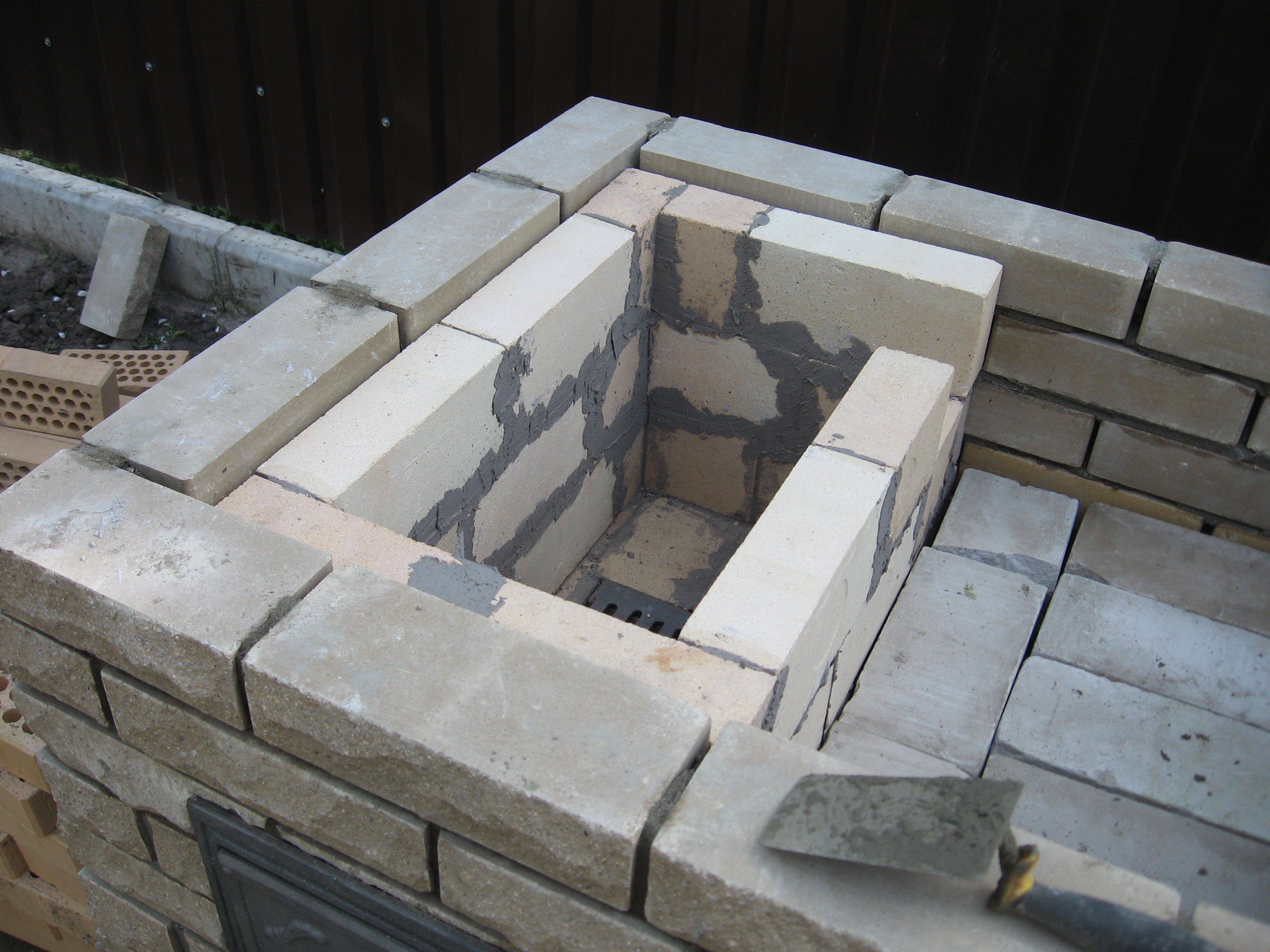

Проезжал мимо заказчика, которому делал барбекю встроенное в дом( пост 118). Вот теперь оно имеет какая вид
1. Вероятно, от стены дома нужно было бы каким-то утеплителем оградить печь;
2. Надеюсь, дымоход из плиты еще не закончен... А то, как-то он весь в уровень с дном самой плиты;
3. Да и сама плита (зона горения), какая-то низкая по высоте... Или ее низ должн быть ниже хотябы на кирпич... Или, соответственно, выше сама чугунная поверхность (на один кирпич)...
самая большая ошибка тут, что сечение дымохода очень большое. Все дрова будут вылетать в трубу.
Низко расположен низ хайла. будет наблюдаться эффект " прилипания" дыма при открывании топочной дверки.

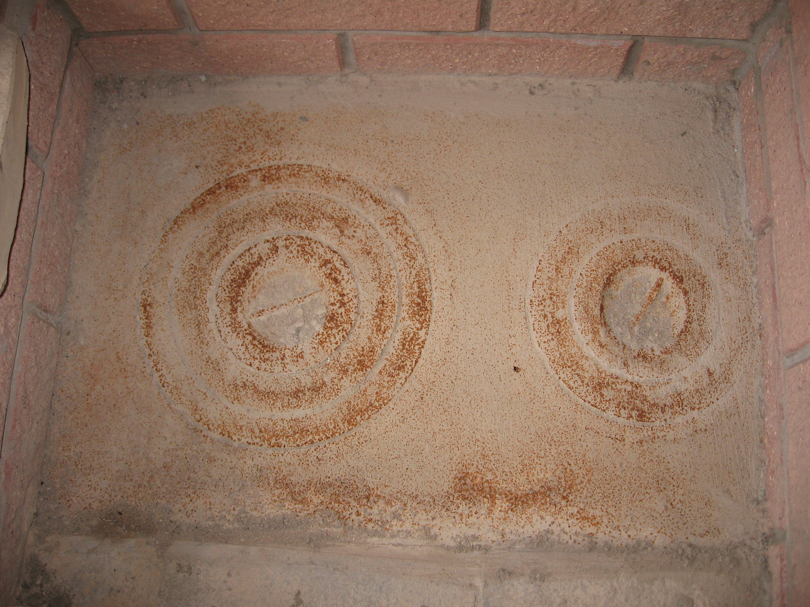

Вот еще одно фото. Это варочная поверхность(вид сверху)
Фото Вашей работы или чужой? Хвалить или критиковать? :)
Варочная поверхность заклинена раствором/кладкой.

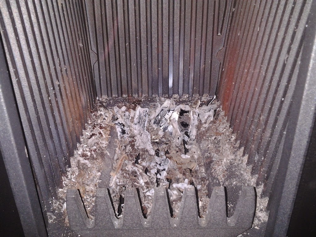

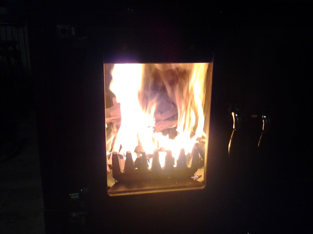

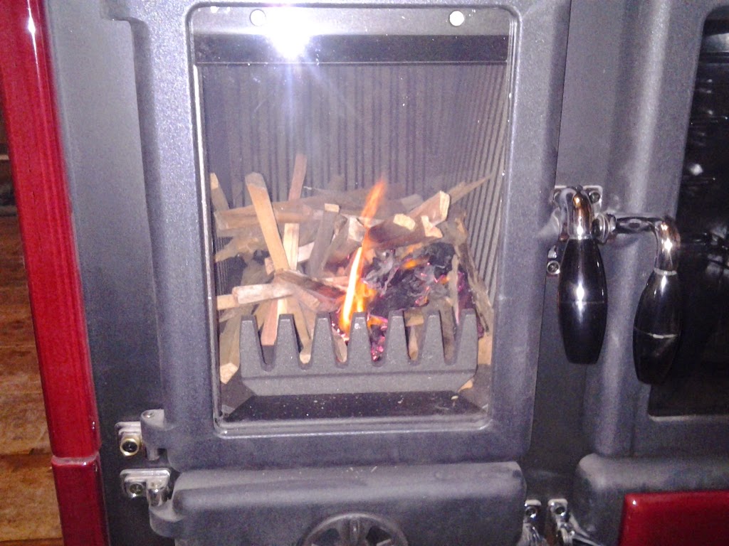

Тема с недостаточными по высоте топками достаточно регулярная, как-то так принято чтобы топки "зажатые" по высоте были, в селах по всех плитах/грубках огонь "горизонтально" лежит.

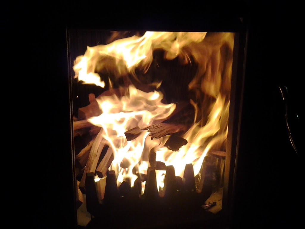

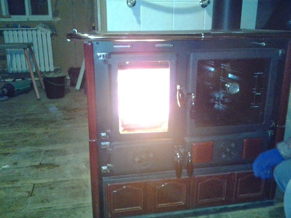

Я вот себе итальянскую плиту купил, у них фирменная топка ghisa называется.
Размер топки: 270x340x400 mm
Высота 34 см. - горение очень качественное, огню есть где "развернуться".
Приложил несколько фоток. Если вдруг есть вопросы - задавайте, опыт у буржуев всегда есть смысл "перенимать".

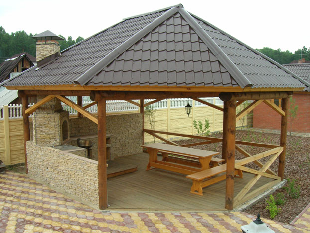

Тоже хочу построить bbq в беседке. Сейчас на этапе планирования.

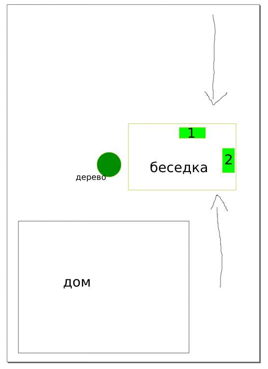

Однако возник вопрос. У меня на участке дует сквозняк то в одну, то в обратную сторону - на картинке показано стрелками.
По вашему мнению в каком месте 1 или 2 лучше построить мангал (очаг будет направлен внутрь беседки)?422190239_.thumb.png.f87561710ce352f269177e84fe821a09.png

А какие то стены предусмотрены в Вашей беседке?
Доллар растёт - шансы уменьшаются.
Фактически все расценки у печников остались на прежнем уровне. Как таковой привязки к $ мало кто придерживается
Нет, стен не будет. Беседка будет что то аля 45.jpg.f0c3a3959372604375bfc10e53de38d9.jpg
только квадратная
Нет, стен не будет. Беседка будет что то аля [ATTACH]407659[/ATTACH]
только квадратная
Давайте тогда вместе думать. Во втором случае вероятность задувания будет больше, так как ни крути, а ветер обязательно будет сбоку задувать. В первом же, вероятность задувания меньше. А Вы как думаете?
Если чесно, я не совсем понимаю существенно это, если будет задувать или нет.
Если существенно, то в варианте №2 ветер будет в стенку мангала дуть. Топка ведь в центр беседки смотрит.
Или вы имеете ввиду, что я в любом случае №2 не построю в акурат паралельно потоку сквозняка, и чуть угол ветра поменяется и будет задувать?
Тогда, что так, что так особой разницы нет. Хотя как вы сказали в случае №1 вероятность все таки меньше.
Да, именно это я и хотел сказать

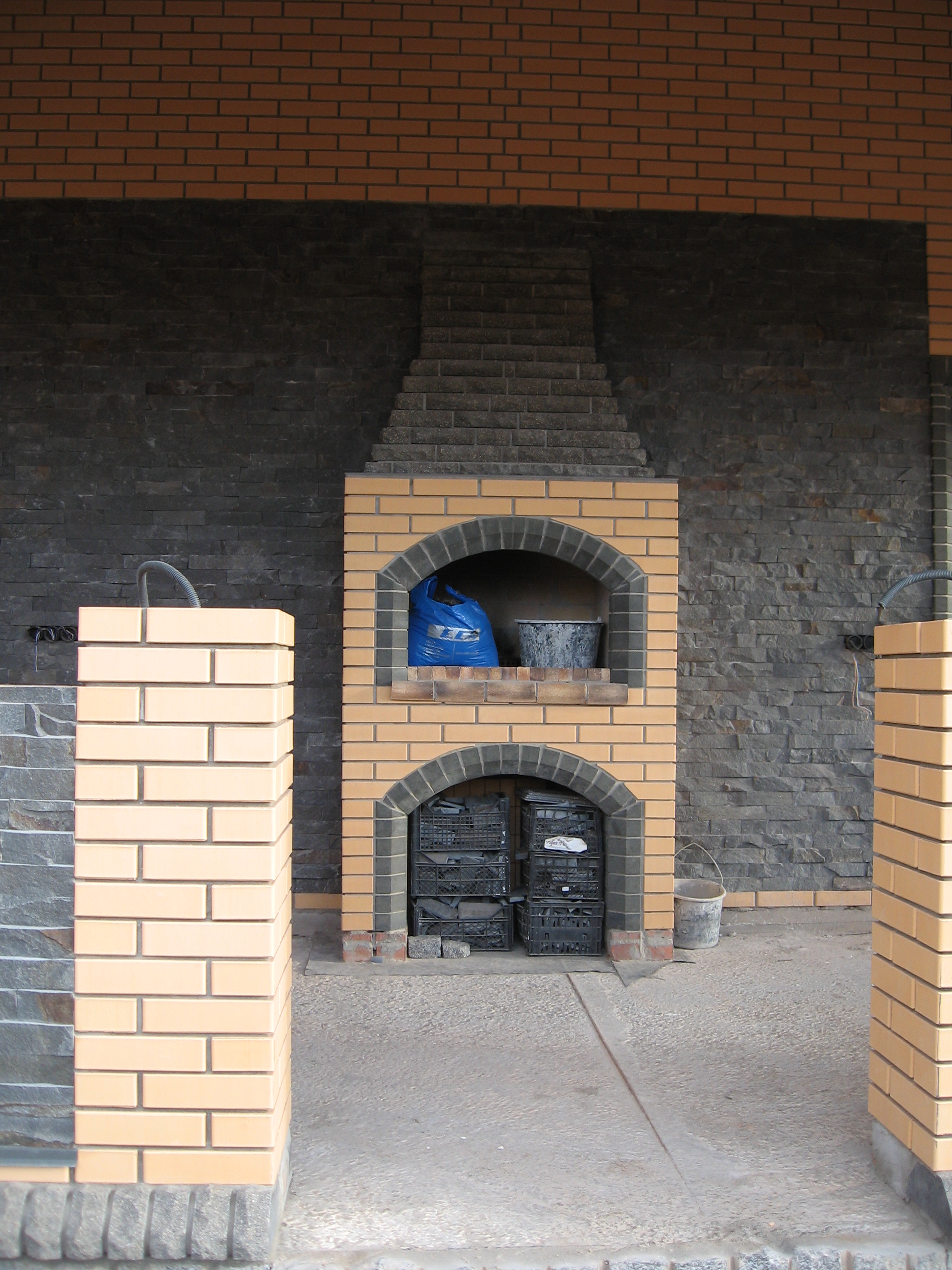

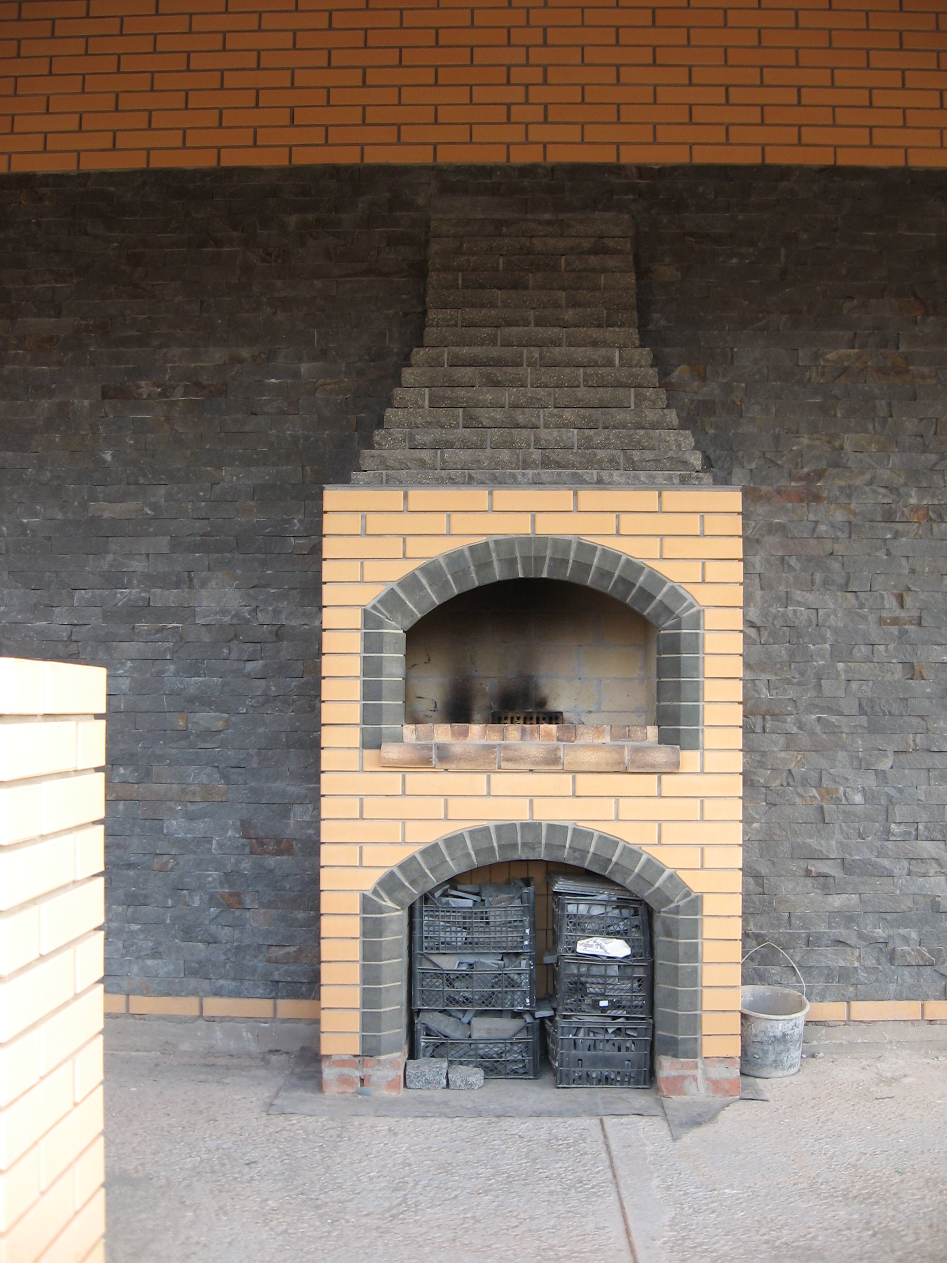

Предлагаю еще одно фото для рассмотрения уважаемому обществу
Натопить бы его по-белому, вот бы пожарище было. Противопожарная разделка где? :evil:

Комплекс находится на территории частной гостиницы.

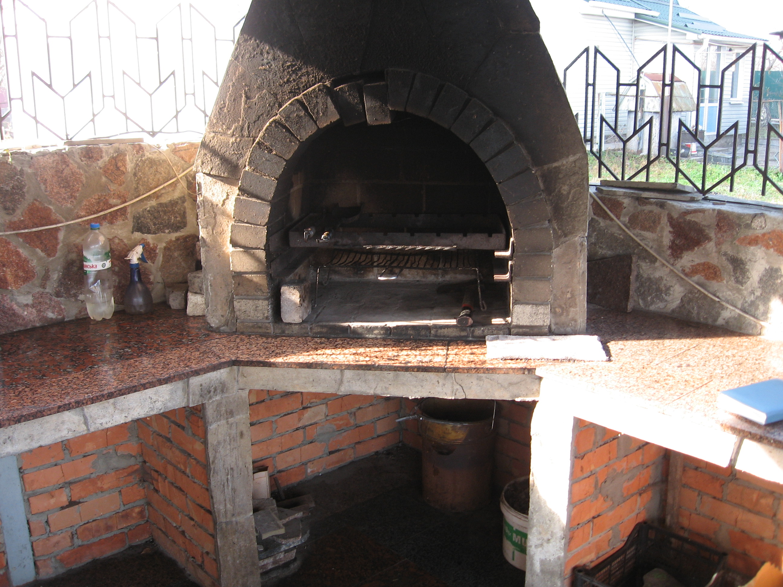

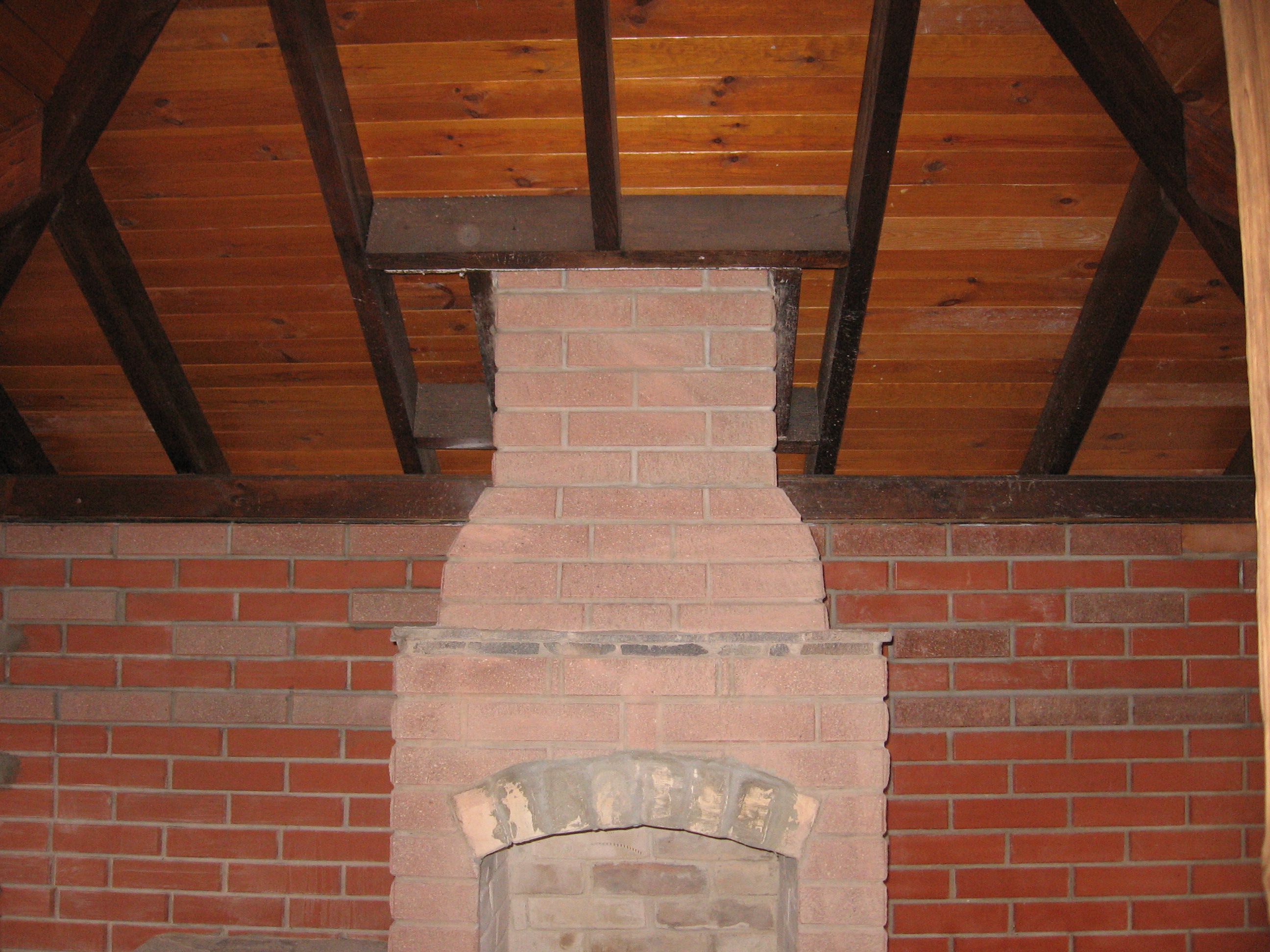

Фото 1 -вид мангала спереди.

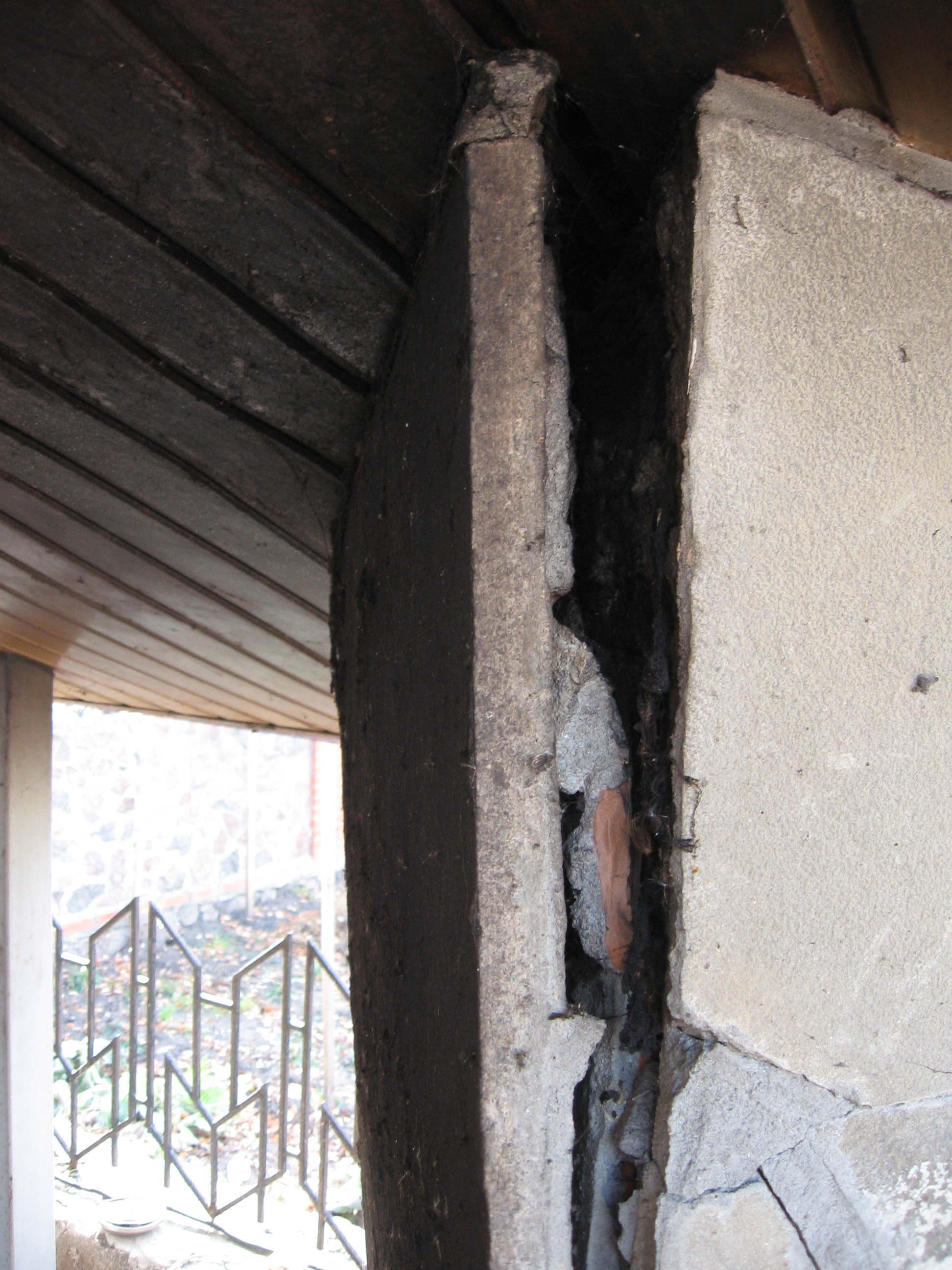

Фото 2 -отошла облицовка от передней части дымосборника.

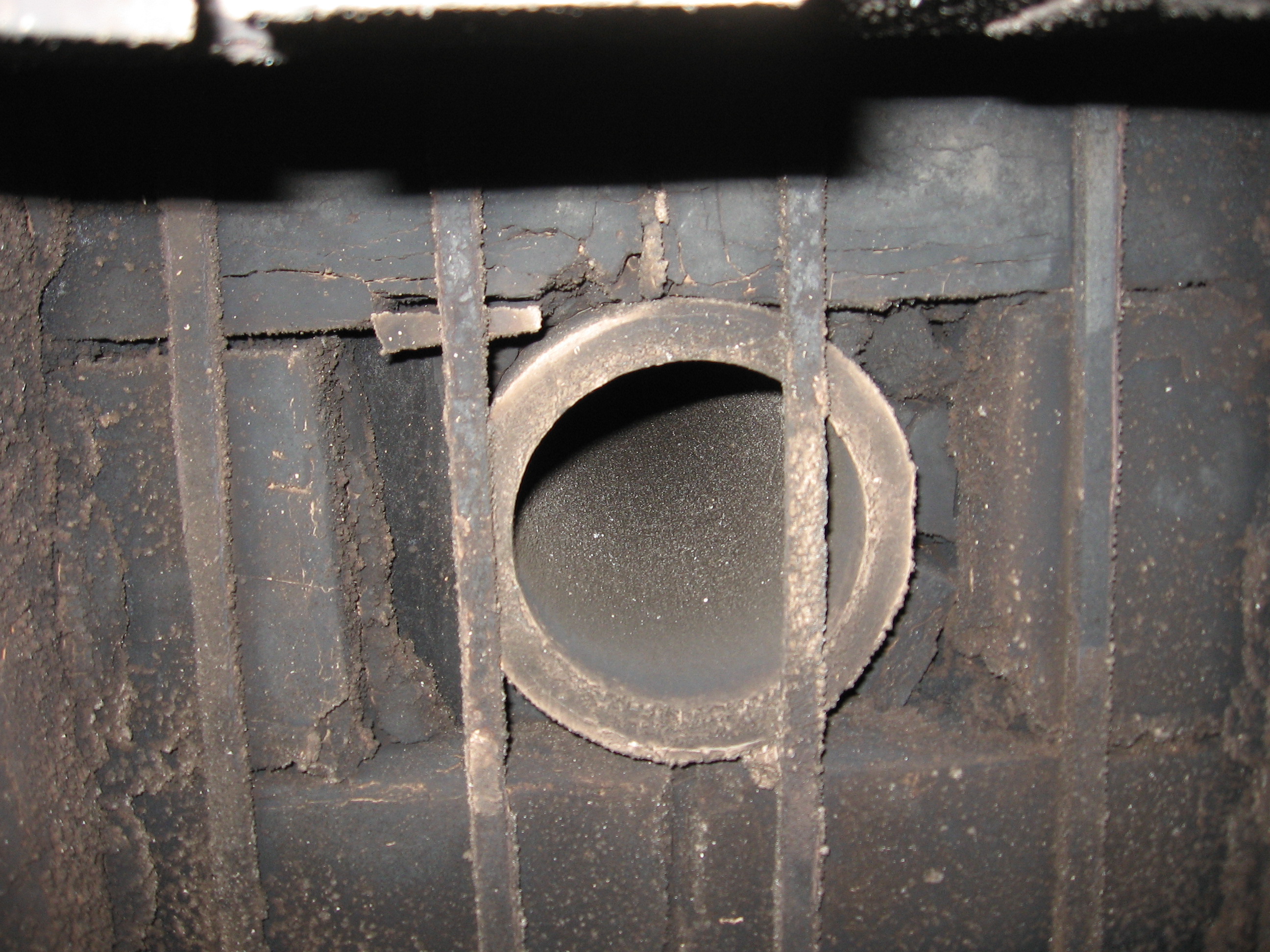

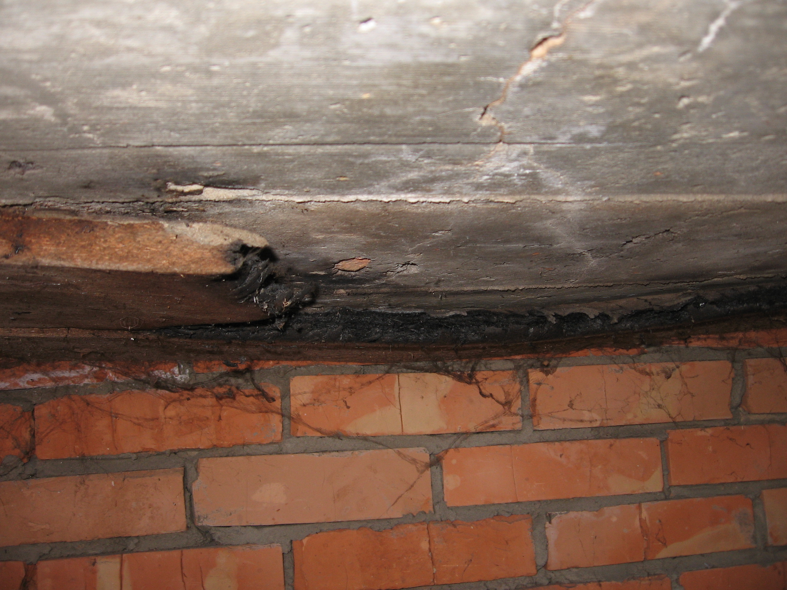

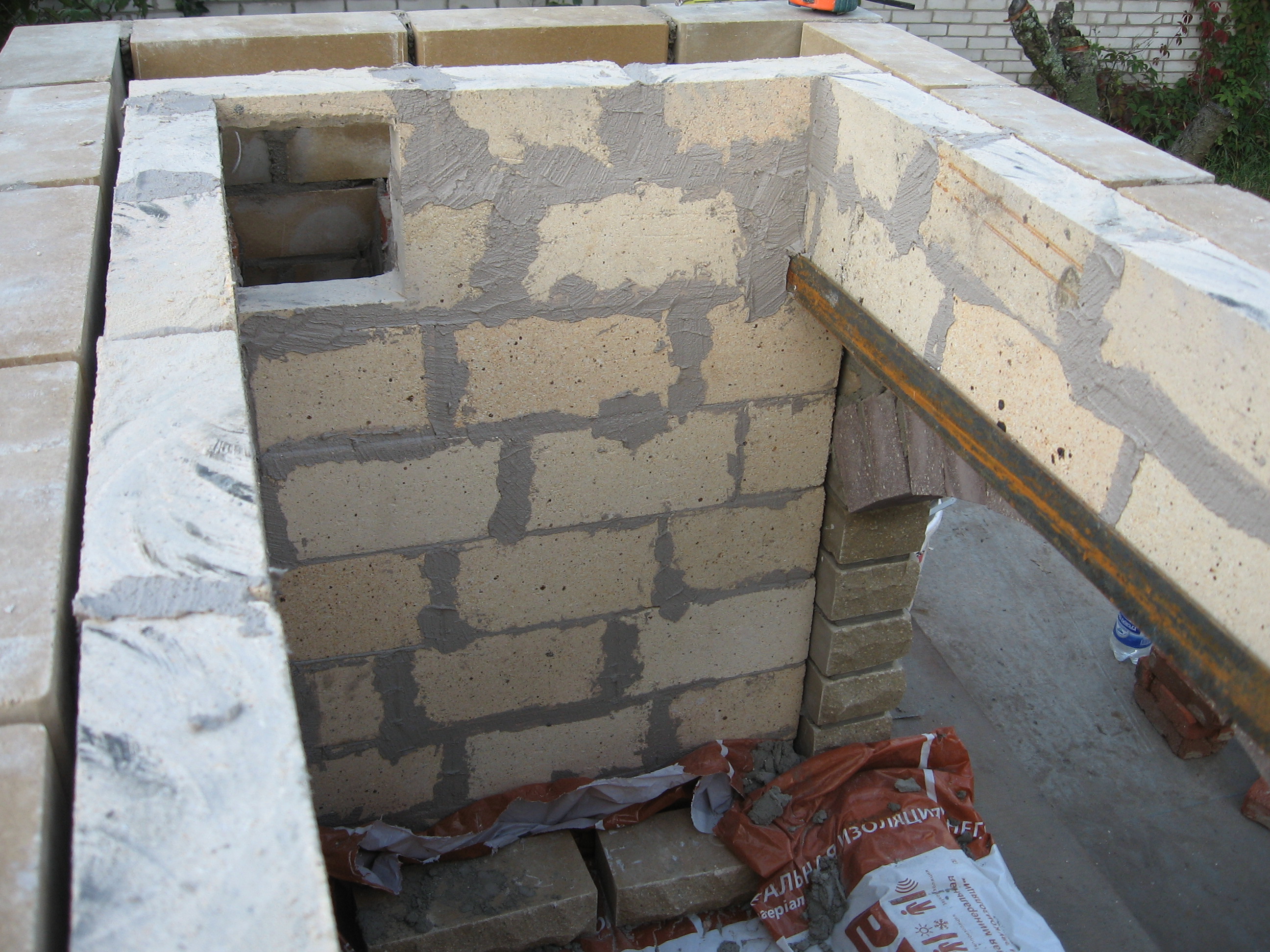

Фото 3 -вид дымосборника и дымохода изнутри.

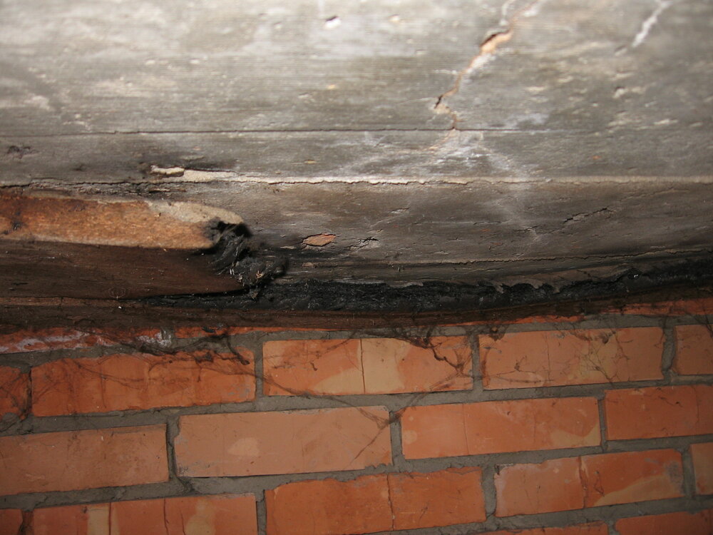

Фото 4 -вид низа столешницы под мангалом
В арке средний кирпич не по центру. Я бы ещё сделал 3 центральных на конус.
Отошла - так отошла. :) Сетки не вижу.
Сечение дымохода ничтожное. Вмурованный металл при нагреве рвёт кладку. Карманы по бокам дымохода.
Опалубка была никудышняя - прогиб столешницы. Армирование сомнительное. Заполнитель кирпич. Заполнитель местами не закрыт раствором.

Как месторасположения комплекса влияет на его функционирование?
Влияет отношением людей. Не свое- не жалко. С самого начала мангал не работал как следует. Народ не жалея его топил от души. От того и арка лопнула и облицовка полетела. Отлетела вместе с кусками кирпича. Если присмотритесь, то увидите сажу за ней. Кочегарили так, что пластиковую вагонку (потолок) всю повело.
мало того, что маленькое, так там еще и асбестоцементная труба стоит
