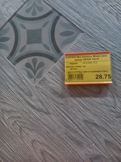

Видела, вроде у Голден Тайл, интересную плитку на пол с декором. Может кому будет интересно
вставлю свою ремарку, если можно :rolleyes:
мы взяли такую плитку у голден тайл, только рыжего цвета, под натуральное дерево.
из плюсов - цена, красиво (кому нравится такой стиль), шершавая (не скользкая), совсем не видно мусора :D
из минусов - кривая (хотя это знают только мастера, внешне она мне очень нравится) :) мы хотели без швов, такую и купили, но без швов не обошлось. дальше, шершвавая (довольно сложно моется. я уже наловчилась шваброй мыть вдоль плитки и иногда тереть щеткой между неровностями:eek:).
как резюме - все равно нравится, немножко сложнее в уходе, чем гладкая, и в прихожую (а у нас весь первый этаж в этой плитке) я бы наверное выбрала что-то совсем легко-моющееся. неискушенные гости часто путают с паркетом :D
