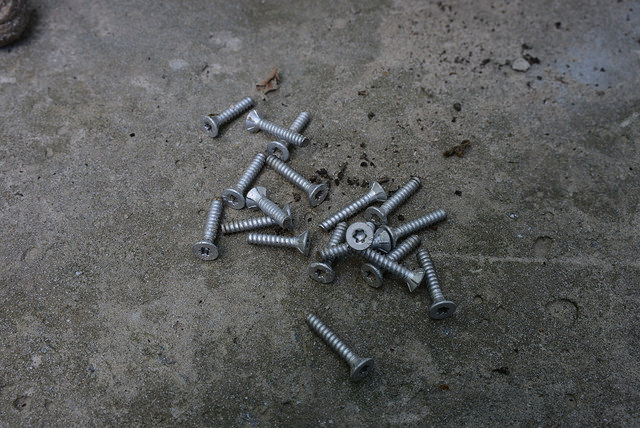

не будем спорить, я саморезов закрутил за свою стройку не один десяток тысяч и знаю в каких отрывается, гвозди не люблю, а для обычной беседки хватит с головой
кстати с практики - когда-то временно обшивал коробочку шалевкой 2,5см, и оборвалась шапочка, спустя год уже когда шил софиты пришлось откручивать и попался этот саморез без шапочки, вырвать удалось только розламав полностью шалевку, а это был обычный 50 мм саморез и без шапки :o
еще зависит свежепил или сухое дерево, у меня на заборе свежепил
за один сезон 20 саморезов поотрывало (швеция ESSVE), правда дерево в металл.
рядом вторую партия штакетника из сухого дерева(камерной сушки) ни одного не вырвало.
и по моему на улице рвет веселее чем в помещении
у меня все сухое, но рвет по сырому конечно сильнее, из-за этого впринципе в кровле дома не рекомендуется использовать саморезы
но в беседке как-по мне так пофиг, в любой момент можно подстучать-подкрутить, но хочется по максимум их скрыть
