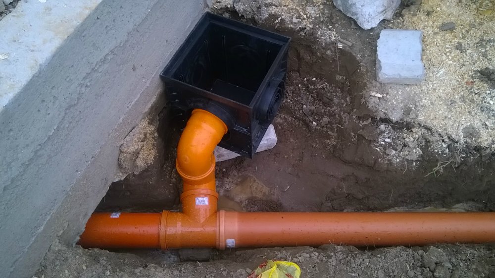

Саша приветствую. Где покупал дождеприемник? Как пластмасса, не хлипкая? Решетку выбрал пластиковую или чугунную? Корзину к дождеприемнику брал или нет?

Покупал в нашем Будмайдане вместе с трубами, сделали цену получше епицентра, решетка пластикавая - очень крепкая, по ней я думаю даже машиной без проблем проехать. Корзину не покупал, да и думаю не буду, думаю она нужна если деревья во дворе что листья залетят.

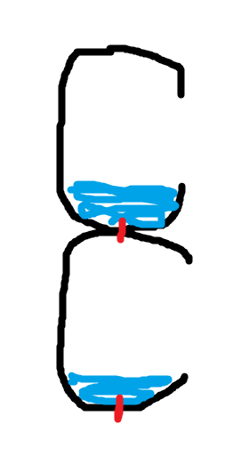

И еще один вопрос вдогонку. Не дырявил покрышки (красным намечены места на рисунке), чтобы вода и из этих углублений в покрышке уходила, а не стояла там?

дырок не делал, вентиляция зачем если через саму трубу вентилируется, в люк накрутил штук 20 саморезов с низу что бы в бетоне крепко держался
