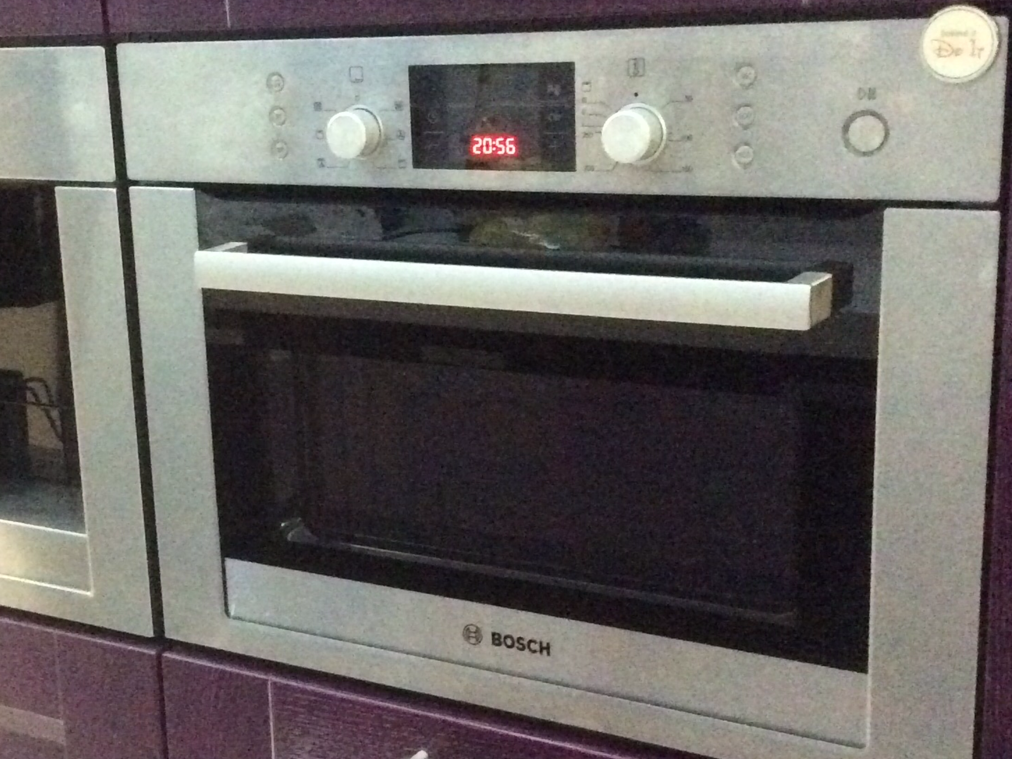

Почему не захотели попробовать два в одном
Духовка и микроволновка?
В квартире мы использовали итальянскую Смег 2 в 1
Остались очень довольны
Сейчас используем Бош
Там есть очень интересные программы совмещения духовки и микроволн
Да я как-то об этом и не думал, может потому что ни у кого из друзей таких нету, да и по цене смотрю они не дешевые, ну уже как есть)
Если духовка газовая, то их вроде нет комбинированных.
Ну и удобнее все таки когда духовка занята, то можно корм разогреть в отдельной микроволновке.
Микс удобен там, где мало места. Так мне кажется.
  • Лайк 6
У меня такая в квартире. Только Самсунг. Все хорошо и всем устраивает но я ее туда ставил по причине отсутствия месте. В доме, где места много, я не вижу смысла такую ставить - лучше 2 отдельных девайса т.к. пользоваться ими удобнее чем одним.
к микроволнам ещё плюшки всякие идут приятные-пар пиролиз и тд. И по цене сразу как чугунный мост.
Мне , к примеру одинаково обошлось бы хорошая духовка и микроволновка или одна духовка с кучей наворотов.
А две вещи в сто тыщ раз удобнее. Если площадь позволяет.
