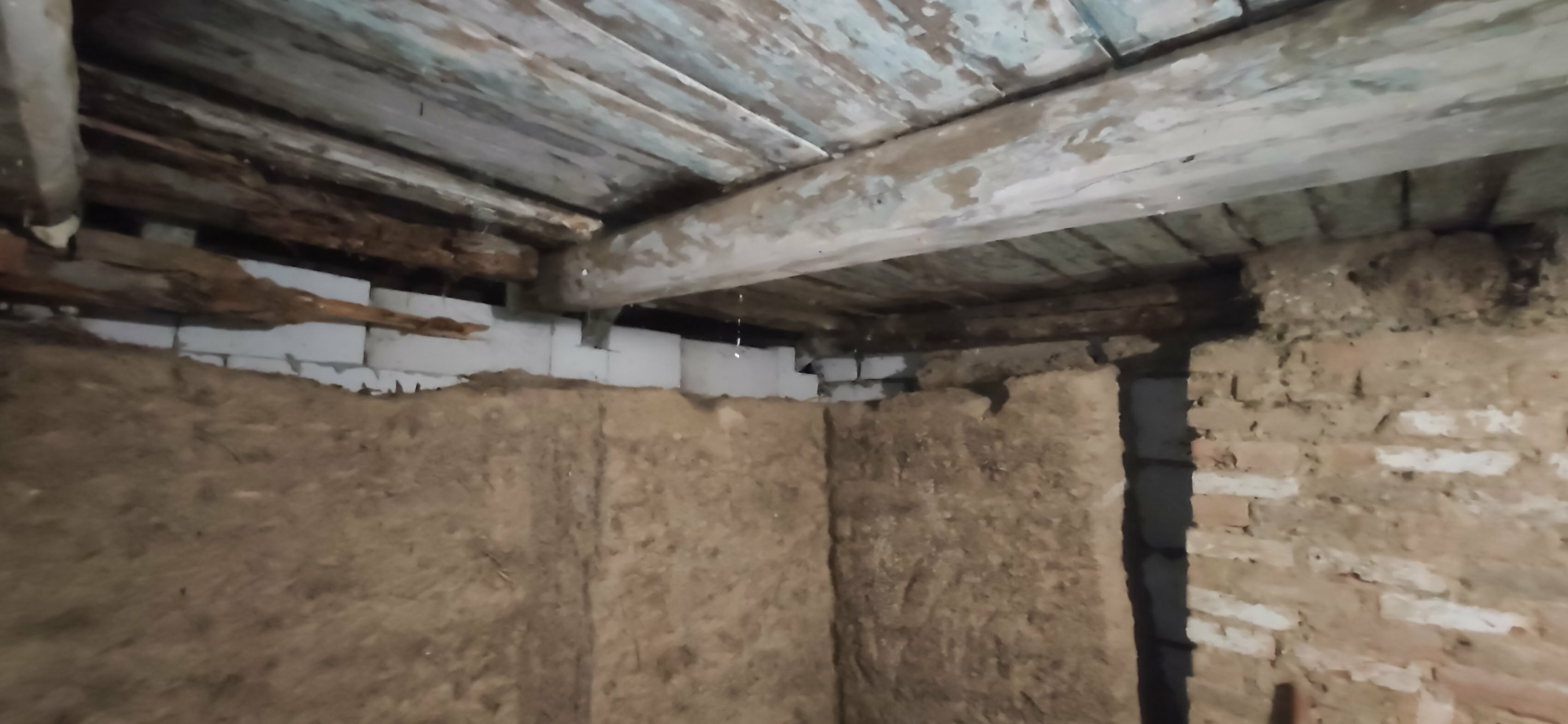

Подниму тему так как проблема аналогичная: треснула стена вдоль всей стороны дома почти под самым верхом. Дом саман, сверху стен лежит вдоль 2 бревна (трещина под ними), фундамент шлакобетон.

Обычно принято ставить диагноз по фотографии, а теперь уже не заморачиваются, пишут со слов? ))

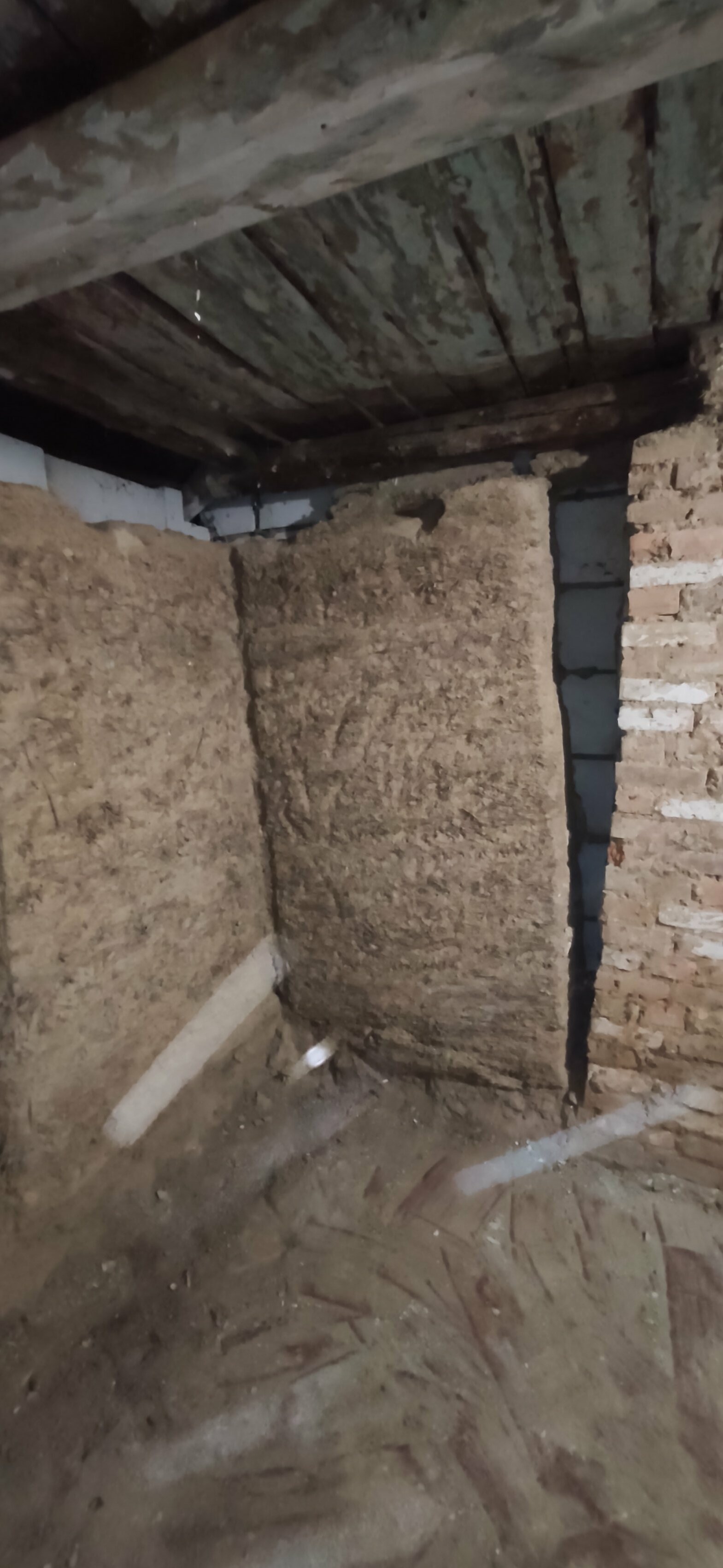

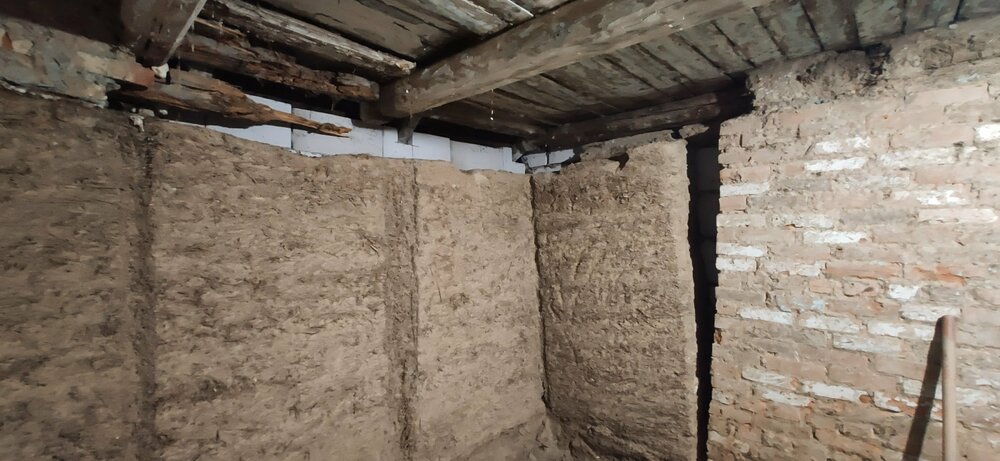

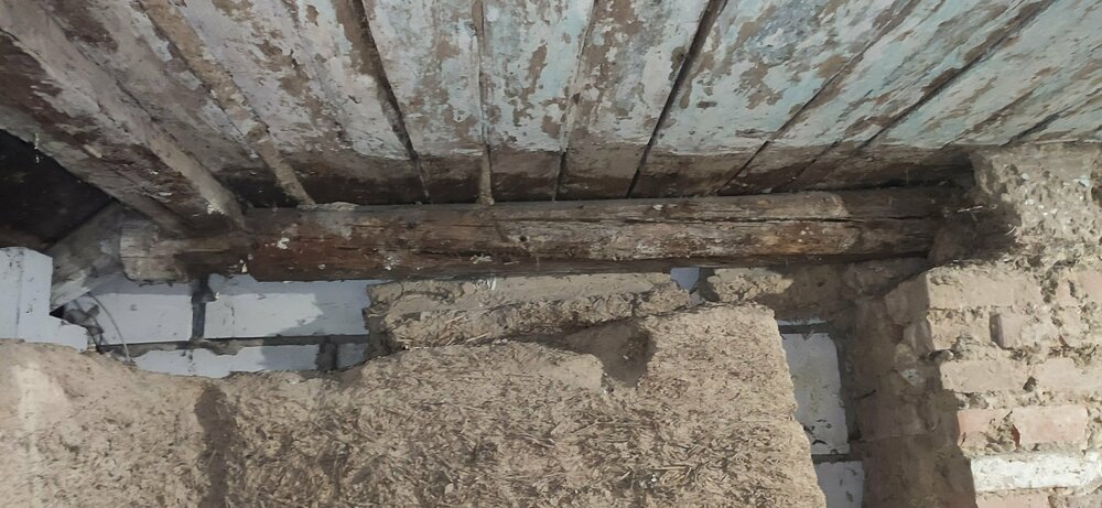

Подскажите по данной конструкции. Я так понимаю крайняя балка опирается на стену? На как держатся средние? Они как буд-то в воздухе висят с одной стороны, а там пролет 5 метров. За счет прибитых досок перекрытия?
Есть идея доставить 1 или 2 колоны под данные балки, слегка приподняв их. Стену укрепить чем-то типа обоймы приби её к кирпичной колоне. К слову такая ситуация уже наверное с десяток лет и до сих пор наружная стена из газоблока держится, соответсвенно предполагаю что еще "постоит".

Вот как раз по фото и видно....
