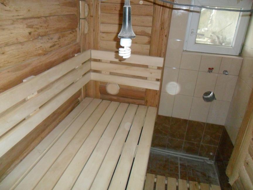

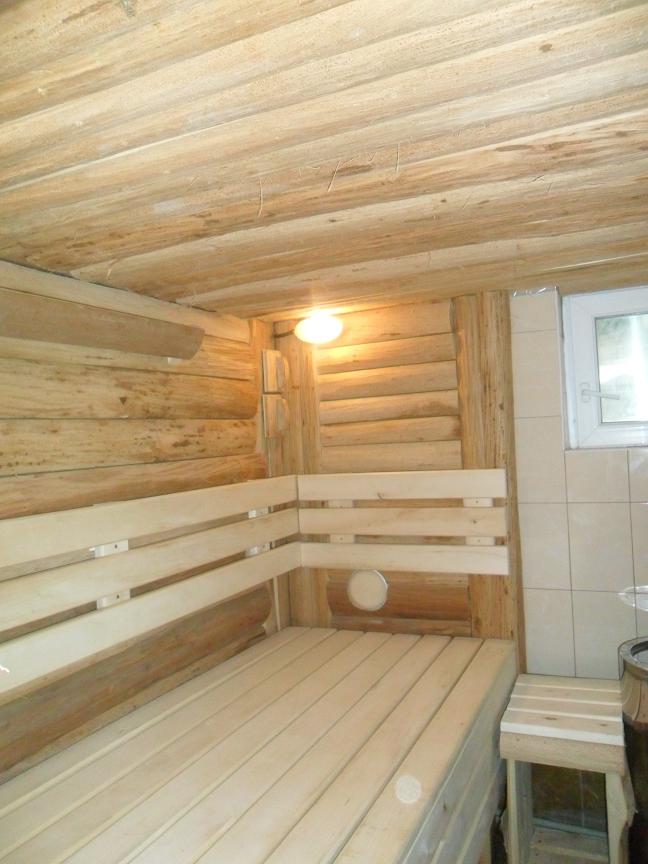

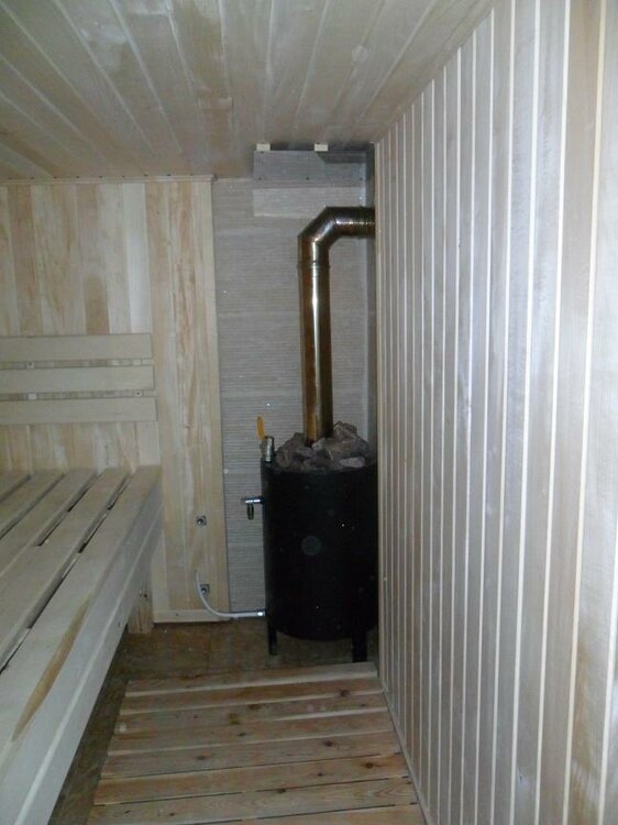

Вчера вернулся с Одессы;) Там делал парилку в цоколе с печью Аква Мини Лайт. Получилась душевная баня, вполне полноценная, хоть и не больших размеров. Пар печь выдает душевный и при поддаче на камни довольно таки горячий, достающий до глубины души. По окончанию провели тестовое парение, понравилось всем. Заказчики, получили именно то, что хотели:)

Да, забыл сказать К печи были подведены трубы пластиковые. В низу у печи на стене, видны выводы. К печи будет подсоединен теплообменник пластинчатый для снятия тепла на обогрев дома. Так же на выхлопе на канале трубы через стену на улицу, был организован подогреваемый приток для горения.

На печь так же поставили автодолив уровня воды. Но что то я забыл сфоткать, запудрили мозг(
Александр, а зачем подогреваемьій приток для горения?
Ну зимой, когда холодный воздух заливается в помещение, то попадать в холодную струю разогретым телом не совсем айс.
Я так зрозумів що подача реалізована по принципу "турбо котлів" в одній трубі і вихлоп і забор повітря в топку, вірно? Тоді як ця струя може попасти на тіло?
Да, Вы правильно понимаете;) Но разница в том, что у турбо котлов, приток идет сразу в топку. А в данном случае с банной печью, уличный приток идет в помещение в котором находиться топка печи. А при потреблении воздуха еще и вытяжкой с помещения, холодный воздух будет разливаться по ногам по всему помещению, что не совсем приятно.
В данном случае получился принцип рекуператора для подогрева притока, от выхлопных газов печи.
Олександр, а не можна підвести повітря напряму - в топку?
Почему же нельзя, можно конечно, вот только вопрос для чего??? Печь управляется прикрытием маленькой дверки, уменьшается горения, при открытии увеличивается. Конечно следующий Ваш ответ будет поставить шиберную заслонку канальную в сам канал и регулировать приток в канале. Но это стоит денег, канальный шибер обойдется под сотку вечнозеленых, да и когда наглядно видно проще и спокойнее. Это не камин. Можно сделать все, было бы желание и финансы, любая модернизации печи, ведет за собой удорожание конструктива, если не жалко пиньезов то можно заказать и с поддувом с низу в саму топку, думаю производитель может это воплотить в жизнь.

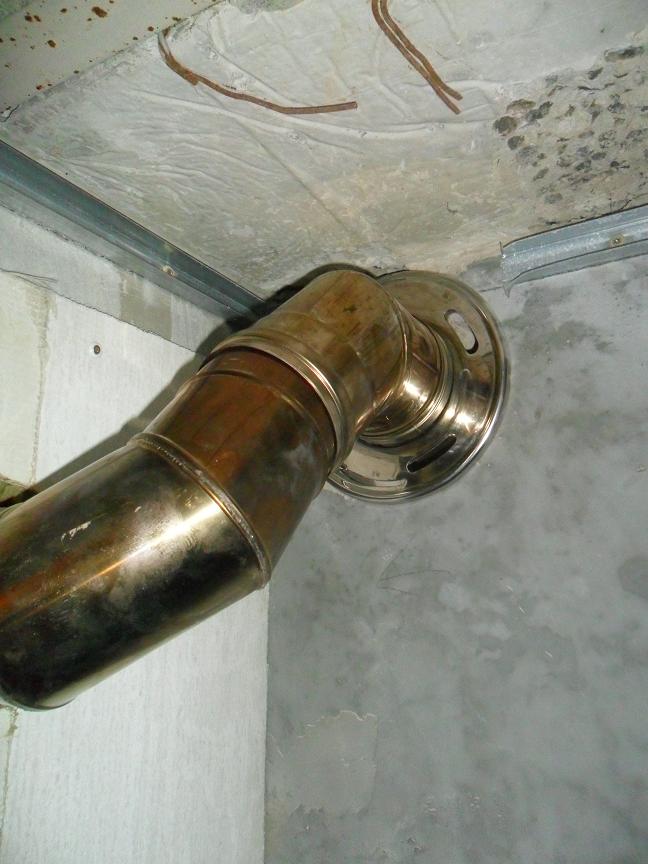

Какой толщины дымоходные трубы необходимы? 1 мм или 0,8 можно? Как организовать проход через вертикальную стену по типу как на Вашем фото выше?
Можно 1мм или 0.8мм. Печь колпаковая и особых требований к дымоходам не требует, тк температуры не пиковые как в прямоточках.

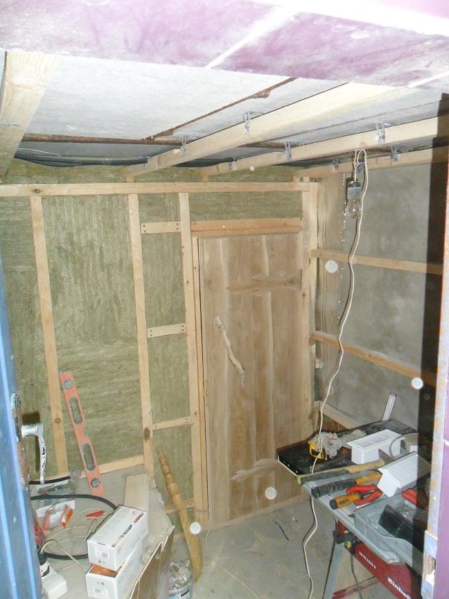

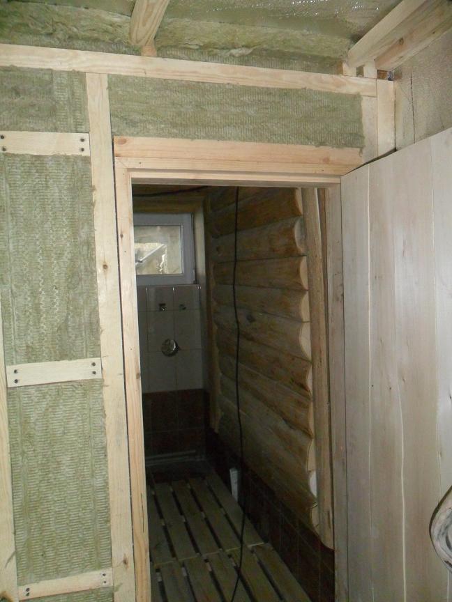

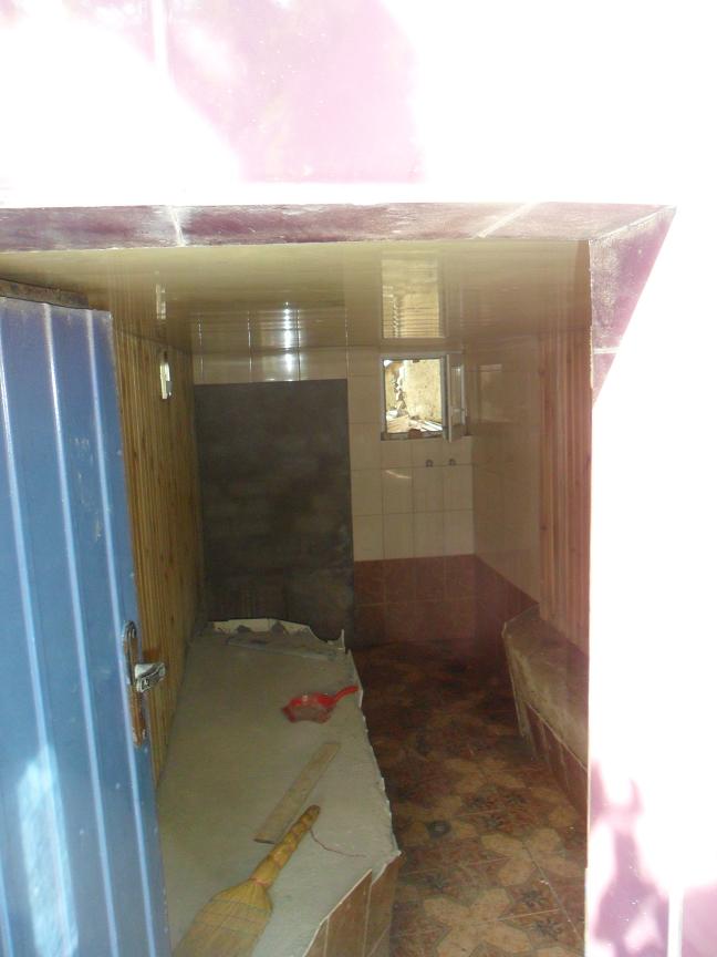

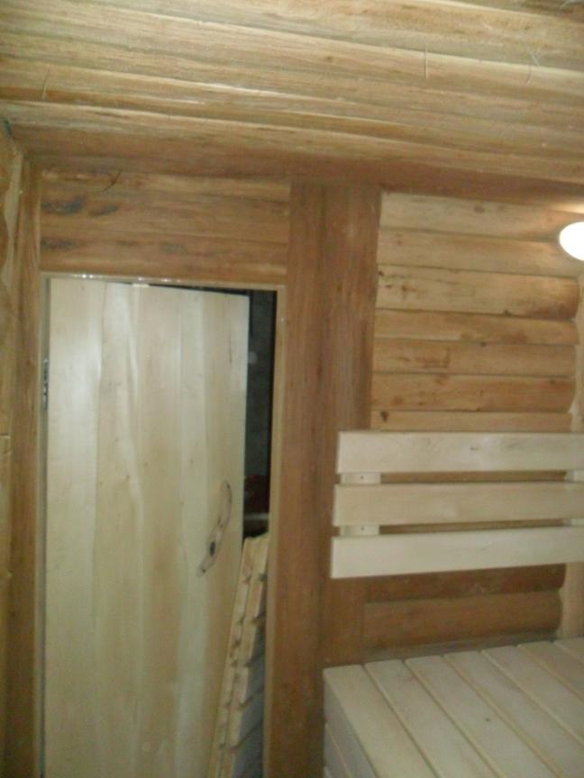

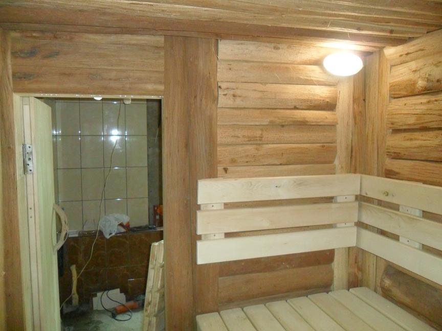

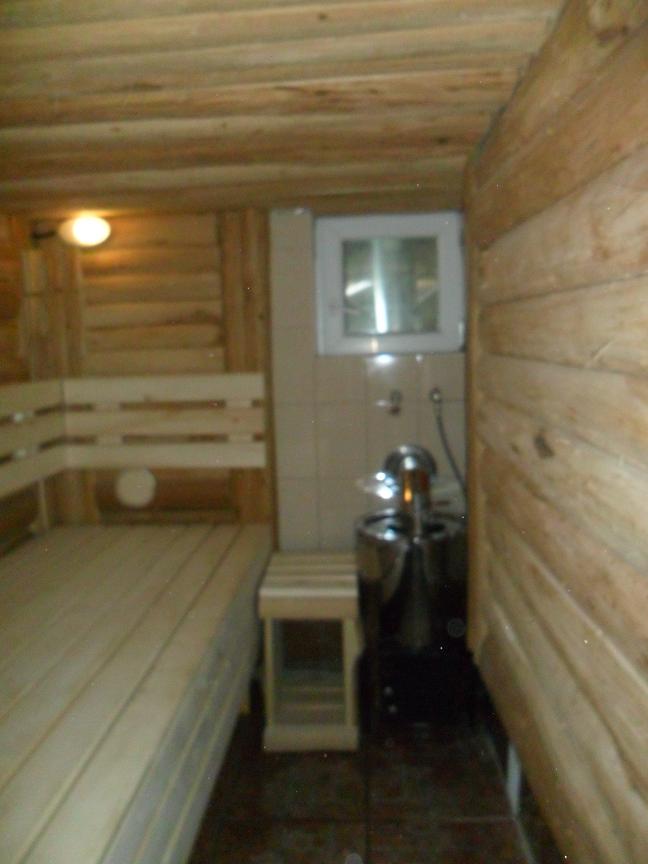

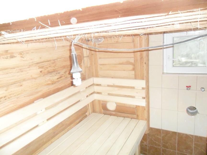

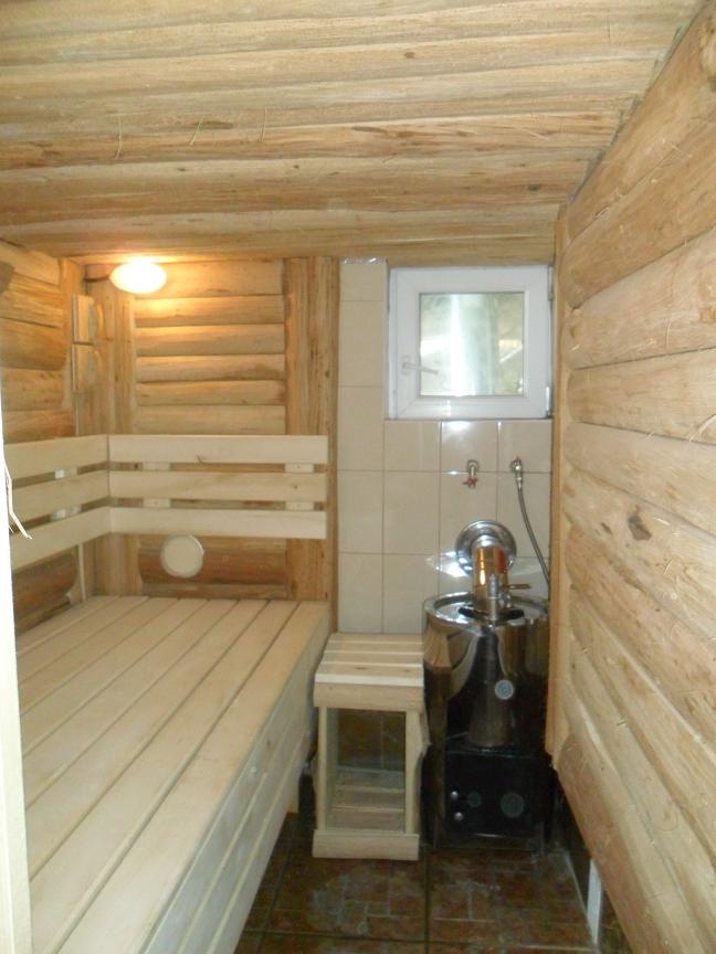

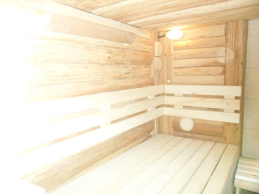

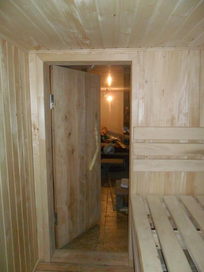

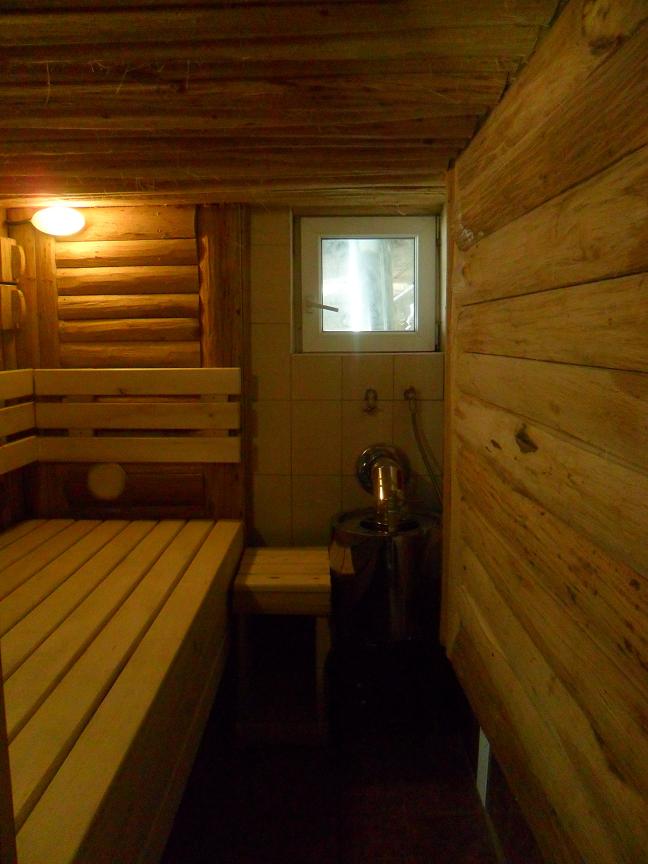

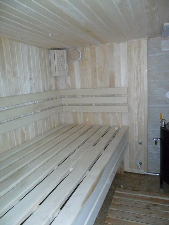

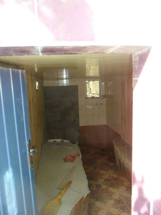

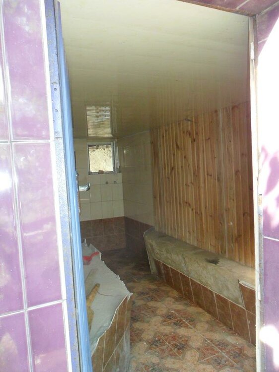

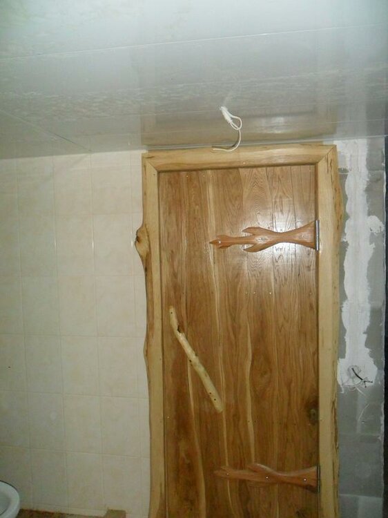

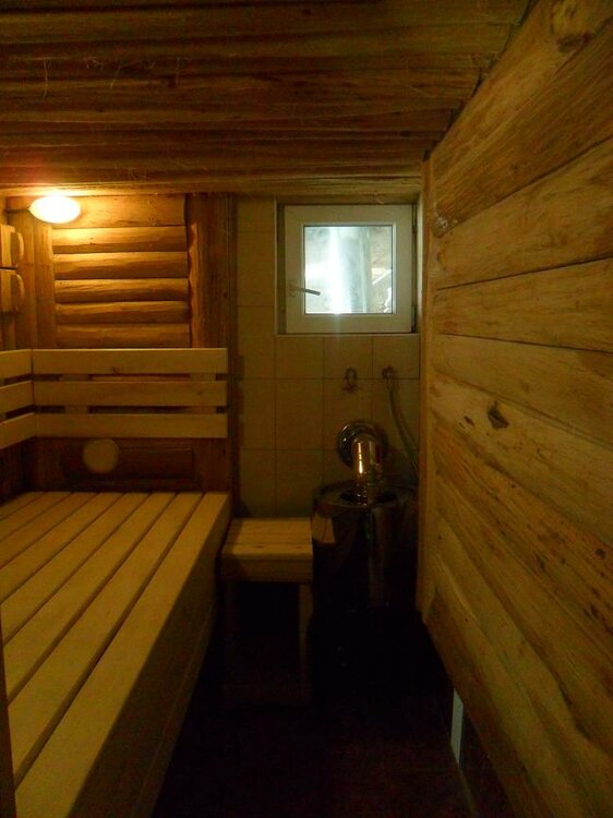

Вот еще одна парилка с Аквой Смарт Мини родилась ;)
Переделывалась она с помещения больше похожего на хоз.блок (да простят меня Молдавские строители, делавшие из него ИК-баню)
Парилка 10м3 и небольшой предбанник 8м3 (который клиент решил сделать позже, может опять все теми же Молдавскими строителями)
Парилка обшивалась липовым горбылем, получилась довольно таки уютная семейная банька. За качество фоток звиняйте, коцнули фотик мои мопсы и с фотографируемого видна лишь четвертая часть на матрице экрана фотика.
