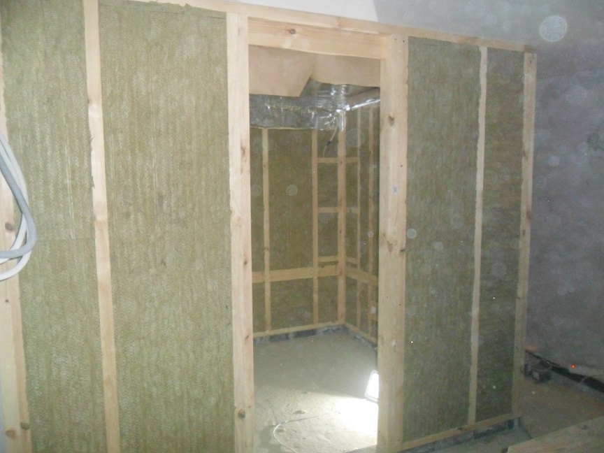

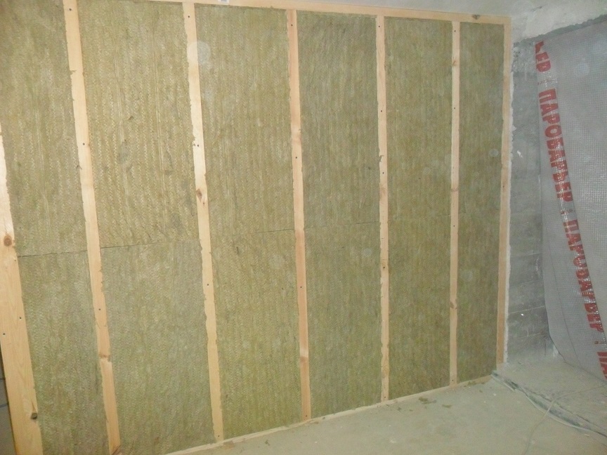

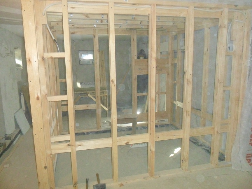

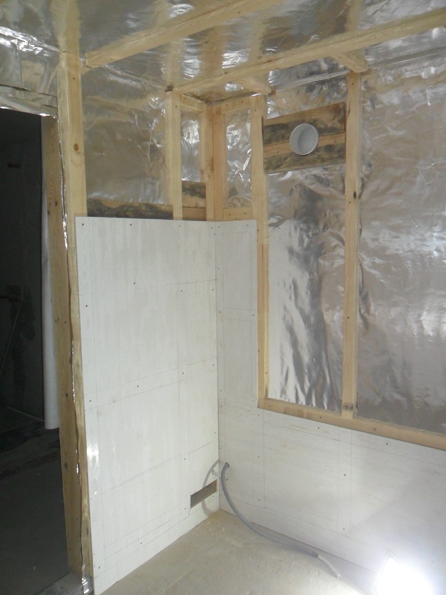

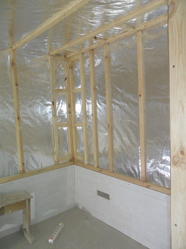

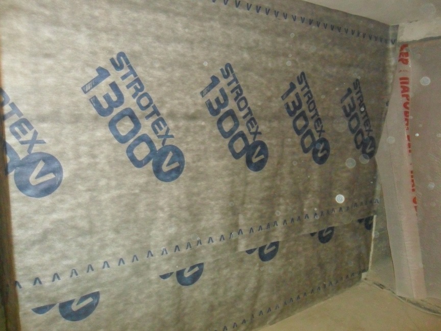

Сейчас под Киевом делаем парилку в цокольном этаже дома. Парилка будет 10 кубовая с Электро Аквой. Под баню в выделенном помещении собрали каркасную парилку.
