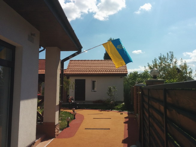

психанул и сделал почти все дорожки из резиновой крошки
если есть маленькие дети, которые часто падают или любите ходить босиком - лучше покрытия нет
есть минусы - не ронять острое, землю, которая попала, нужно сразу смывать

Работа не подорожала, а вот материалы в связи с курсом евро выросли. Покрытие с цветной крошкой выходит сейчас под ключ от 580 грн, а с крашеной черной (в основном только так и заказывают) 330 грн.
Вот свежий пример покрытия из окрашенной черной крошки. Подрядчики сделали универсальную игровую площадку из наших материалов в Ивано-Франковске.
