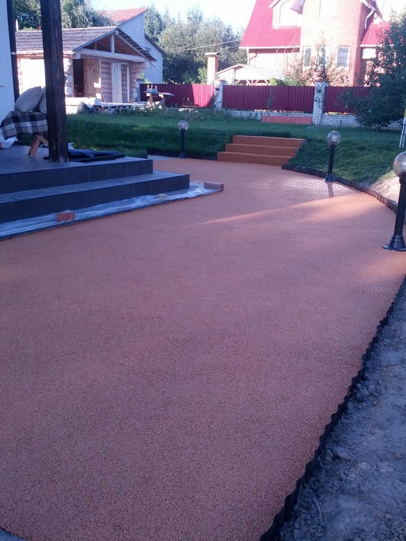

На этих выходных начал делать крыльцо на даче.
Делал сам, так, что подробного фотоотчета не вышло, но общий результат виден.
И так традиционно фото "до", примечательная конфигурация крыльца следствие неоднократных перестроек веранды :D.
Для покрытия выбрал два цвета резиновой крошки. Дизайн решил сделать не замысловатый - темная рамка с яркой серединой, причем среднюю часть решил делать миксом 20% темной, 80% яркой. Разметка мелом при помощи линейки из ОСБ 10мм, она же в последствии правило.
Общая площадь крыльца 5,5 кв.м., на рамку ушло часа три, лепить красивые переходы и особенно вертикальные части ступенек нужно было очень акуратно. Зато всю середину сделал минут за 40.
ВеДешкой в этот раз не пользовался, чтобы крошка не липла к шпателю его можно смазывать раствором клей связующее и растворитель 50/50. Но со шпателем не угадал купил новый 40 см, для мелкой рамки он оказался великоват. В результате углы вышли немного неровными, не смог их нормально протянуть.
Вот вид почти готового крыльца. Один угол оставил для прохода, доделаю на следующих выходных. "Полуфинальное" фото.
В общем смотрится неплохо. Соседка увидела подумала, что мы коврик на крыльцо постелили. Наведу красоту выложу фото в готовом виде.

Всем доброго времени.
Так сложились обстоятельства, что довелось мне заняться полиуретановой химией, в том числе клеем-связующим для резиновой крошки. Из таких составов делают или травмобезопасную плитку (как на детских площадках у Макдональдса) или наносят бесшовное покрытие непосредственно на объекте. Технология, изначально разработанная для спорта, как покрытие беговых дорожек, и спортплощадок, нынче широко используется в «гражданских целях», и у русских и на западе. У нас это пока диковинка, для частников такое предлагают буквально пару контор, так что буду популяризировать собственным опытом.
Меня прельстили такие свойства этого покрытия: не скользкое, эластичное, пропускает влагу (нет луж на поверхности), долговечное (10-15лет), не раскаляется на солнце, не покрывается ледяной коркой зимой, эстетичный внешний вид и свобода дизайна, стоит как тротуарная плитка (точный бюджет приведу ниже).
Итак объект – загородный дом, бетонная площадка перед гаражом 8м2. Фото "до", с необходимыми материалами и инструментами. Правда металический шпатель, специально купленный, оказался в результате не нужен, применяли пластиковый.
Купил темно бежевую крошку. При толщине 10 мм крошки нужно 7-8 кг на 1 кв. м., расход зависит от ровности основания и рук укладчика, у нас ушло 8. Есть еще черная вторичная крошка, ее делают из старых шин, стоит она в 10 раз меньше и в принципе для покрытия перед гаражом тоже подошла бы, но бежевый цвет идеально подошёл к плитке на террасе у дома, так что выбрали его.
В крошку добавляют 15% связующего, пропорция 1*7 и перемешивают дрелью. Лучше иметь под рукой весы для взвешивания частей, мы добавляли связующее банкой, а текучесть у него как у меда, так что это было очень неудобно.
Перед нанесением смеси основу нужно прогрунтовать раствором 50% связующее 50% растворитель. Растворитель обычный уайт-спирит. Грунтовали по частям, чтобы не бегать по клею.
Дальше просто насыпали кельмой смесь, разравнивали и ровняли пластиковым шпателем. Его периодически пшикали ведешкой, чтобы клей не лип.
Смесь в работе очень удобная и послушная, пластична еще минут 30 после нанесения, так что все недостатки можно успеть поправить.
Вышло очень похоже на пробковое покрытие. Сохло, правда, дольше чем ожидали, почти сутки.
Бюджет 2060 грн для слоя 10 мм, нанесли около 8 м2 вдвоем за 4 часа, делали это первый раз в жизни.
