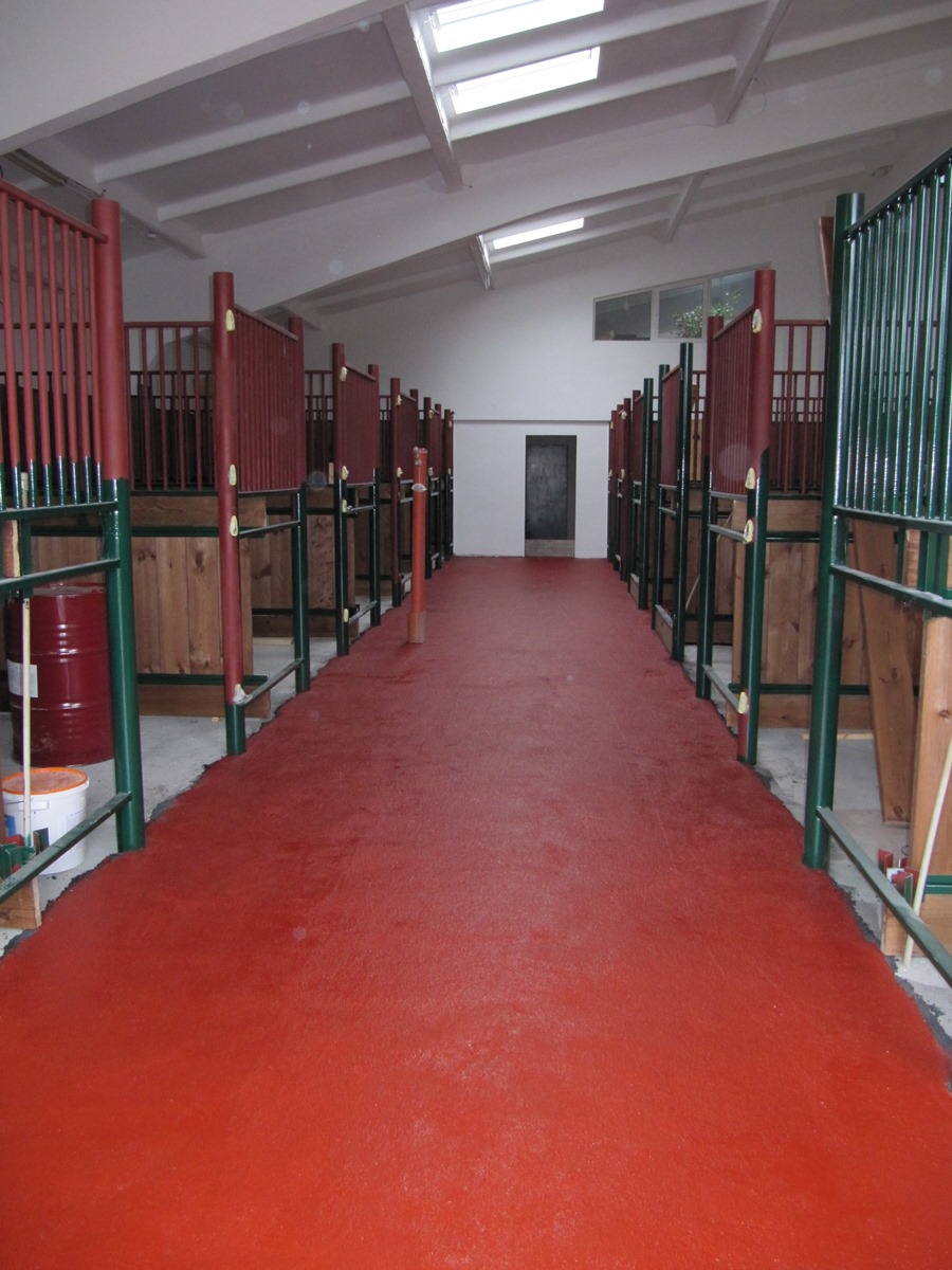

Пользуясь случаем добавлю свежую фотку с объекта. Это конюшня в киевской области. Водонепроницаемое покрытие повышенной прочности. Отличное решение в помещениях для содержания животных и для гаража подойдет. Теплоизоляция, гидроизоляция, шумо и вибро изоляция, простой уход. Да и выглядит неплохо.
