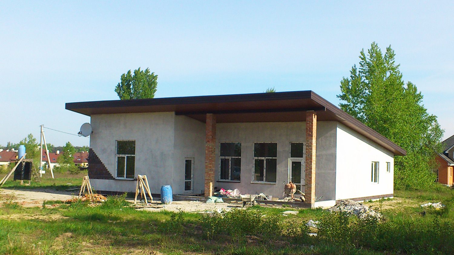

deSigner Опубліковано: 19 травня 2014 Автор Поділитись Опубліковано: 19 травня 2014 вот и прошел год с начала строительных работ: результаты - закончены грязные работы по внутренним работам (осталось доложить несколько метров плитки в одной из ванн) - дом введен в эксплатацию - поданы документы на "право власности" ждем газ, начинаем делать забор, заканчиваем фасад... 2 Посилання на коментар Поділитися на інших сайтах More sharing options...

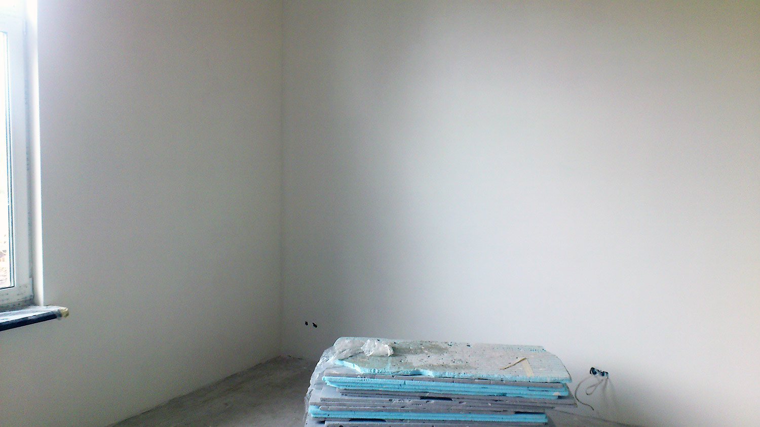

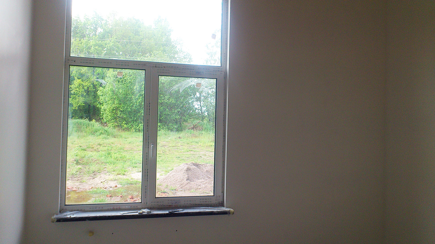

deSigner Опубліковано: 19 травня 2014 Автор Поділитись Опубліковано: 19 травня 2014 генеральный инвестор проверяет ровность штукатурки и качество покраски в своих апартаментах 13 Посилання на коментар Поділитися на інших сайтах More sharing options...

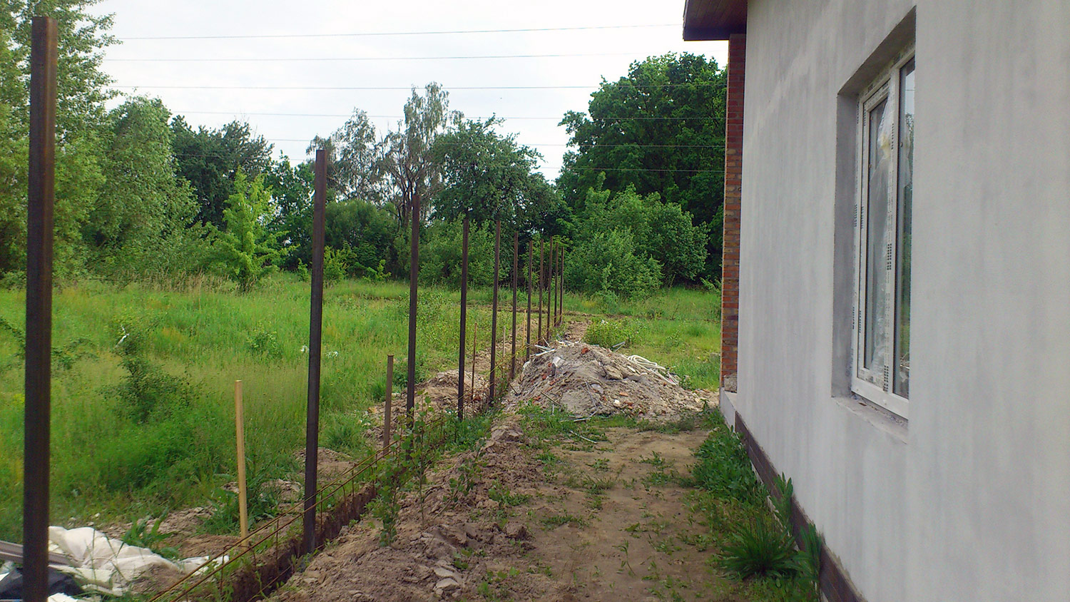

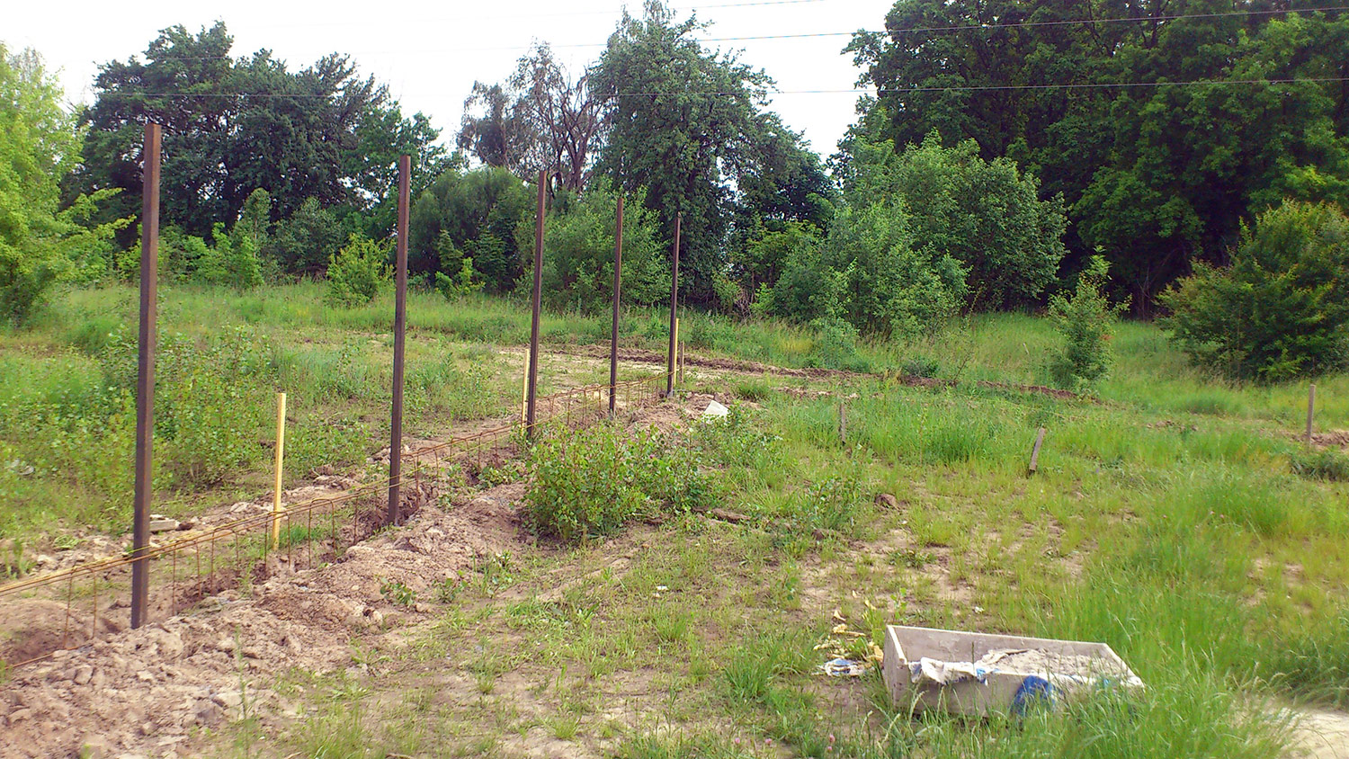

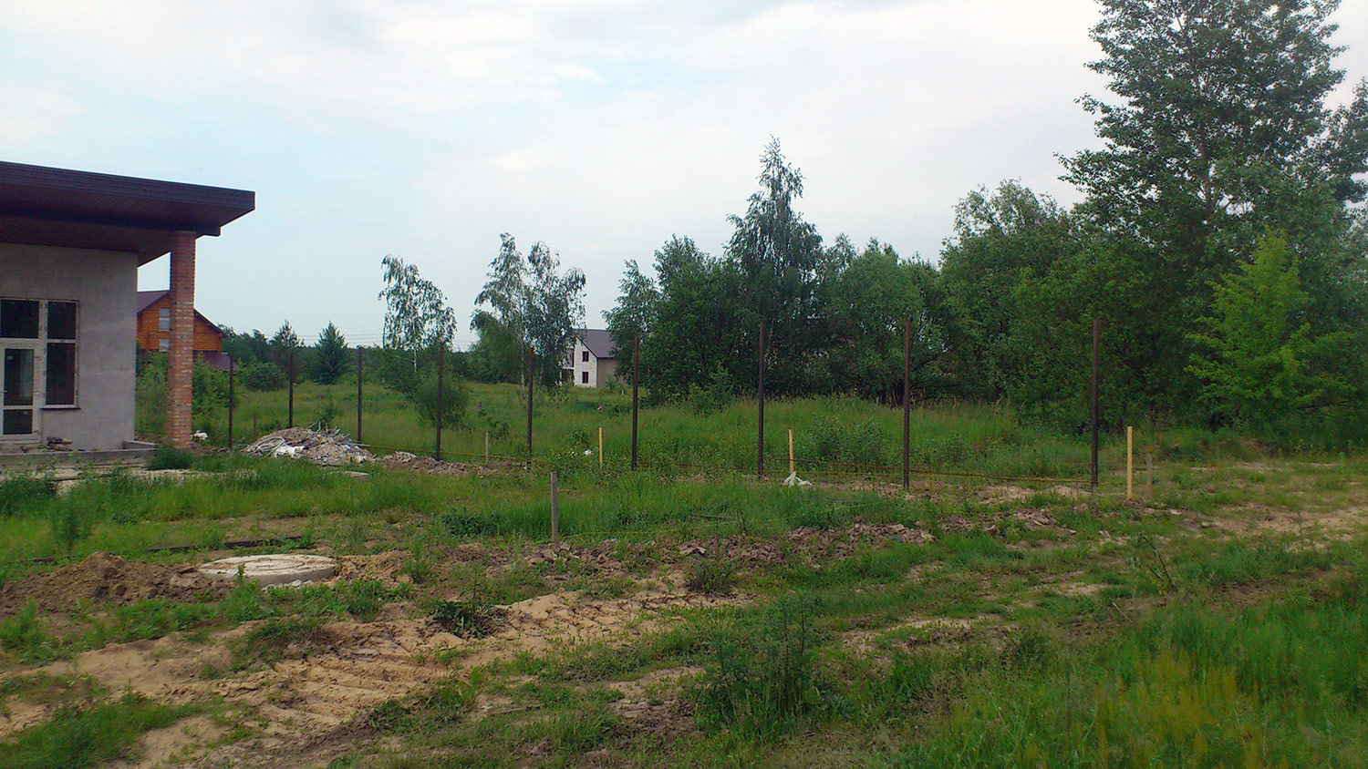

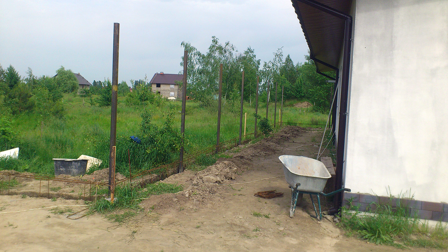

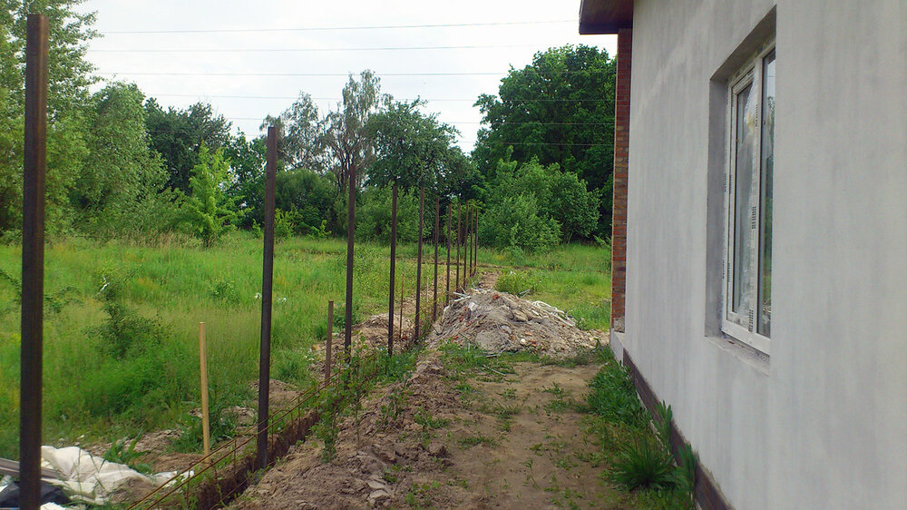

deSigner Опубліковано: 24 травня 2014 Автор Поділитись Опубліковано: 24 травня 2014 наконец-то.... забор.... европейцам не понять - как важен для украинцев полноценный забор ))) 2 метра высотой и сплошной, чтоб не просматривался двор с улицы... и участок сразу кажется в 2 раза больше... 3 Посилання на коментар Поділитися на інших сайтах More sharing options...

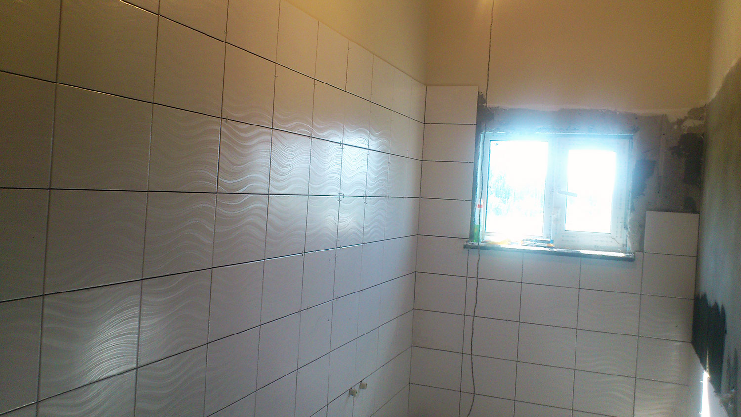

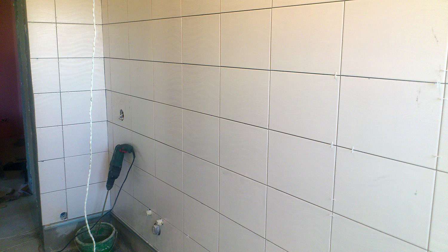

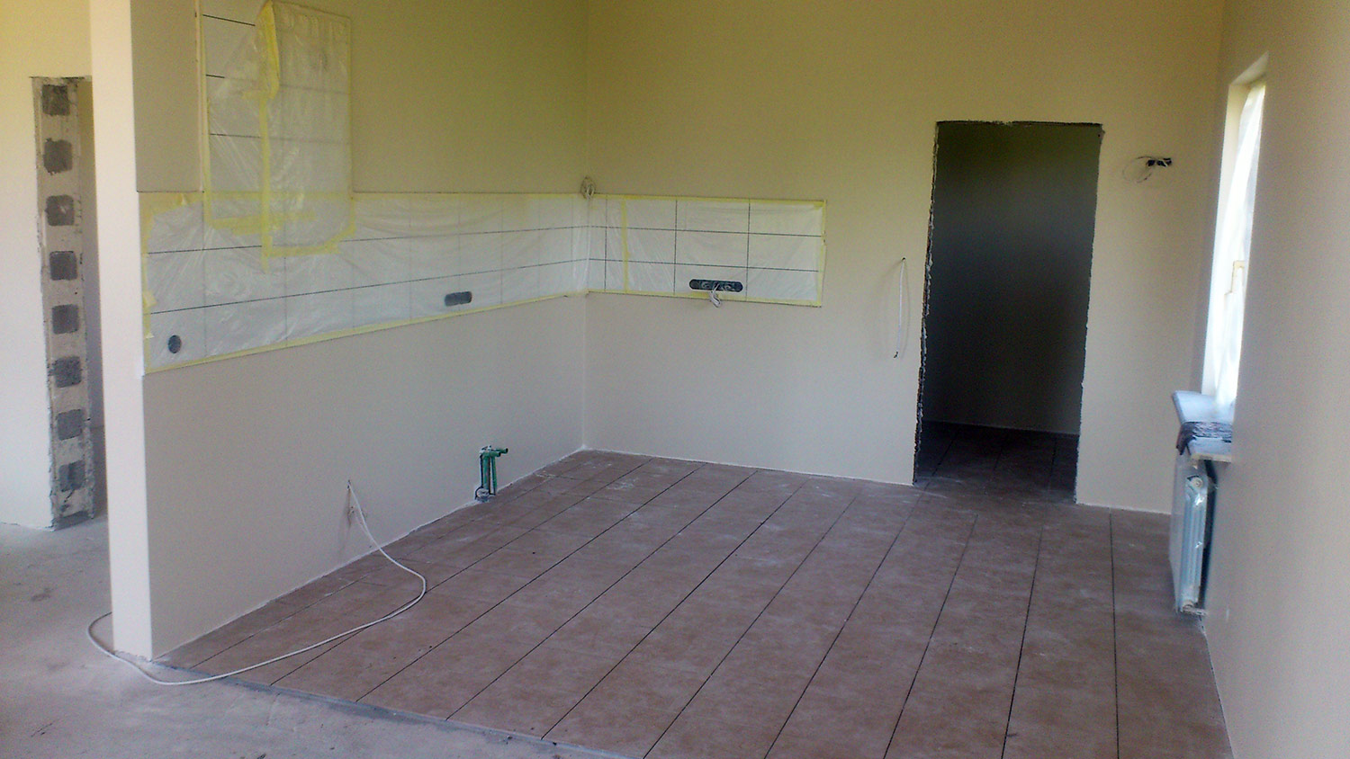

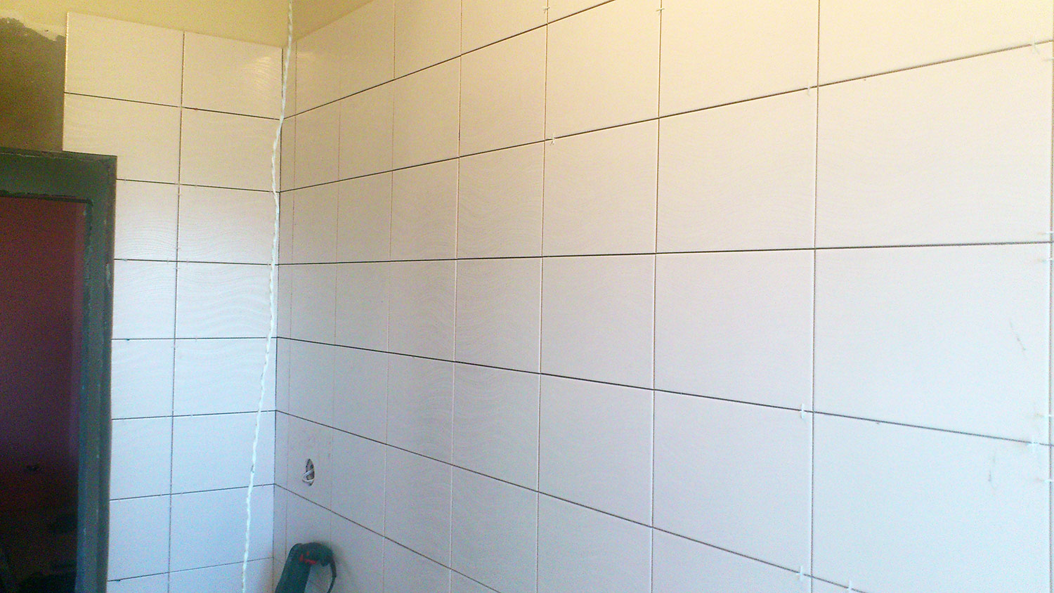

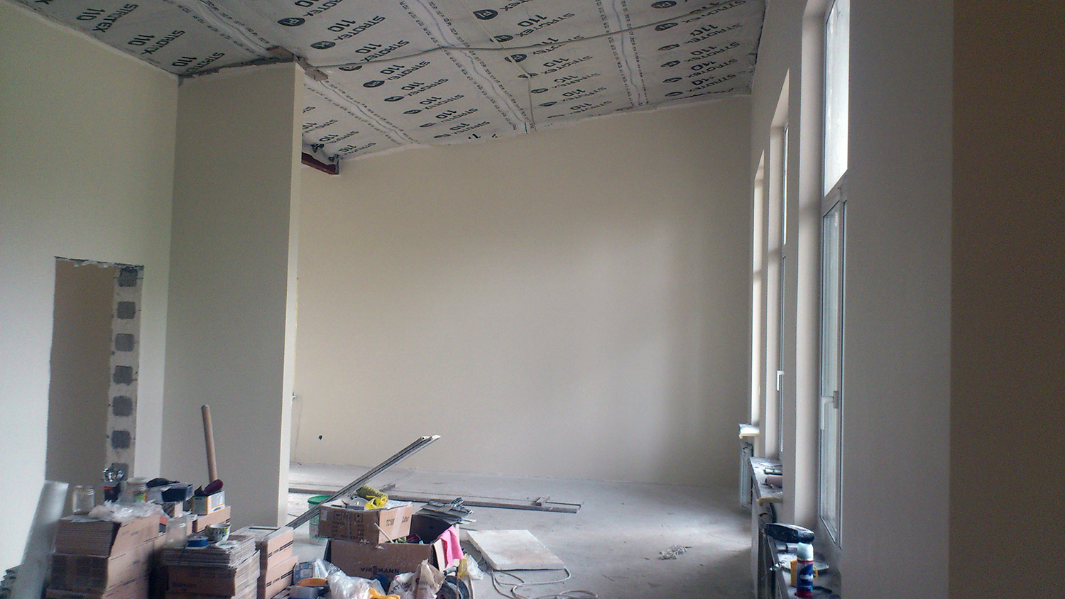

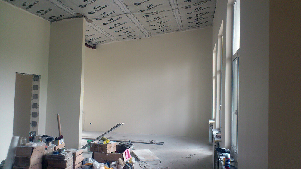

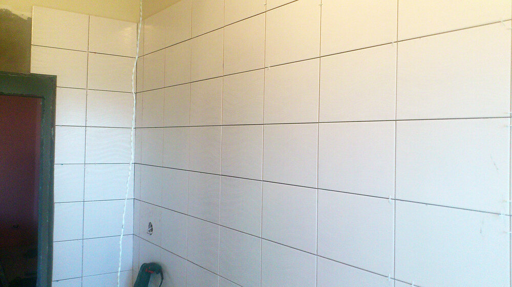

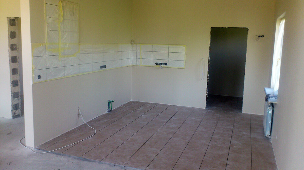

deSigner Опубліковано: 27 травня 2014 Автор Поділитись Опубліковано: 27 травня 2014 1) большая кухня для любимой женщины... 2-3-4) гостевой санузел Посилання на коментар Поділитися на інших сайтах More sharing options...
Катерина Ш Опубліковано: 27 травня 2014 Поділитись Опубліковано: 27 травня 2014 1) большая кухня для любимой женщины... 2-3-4) гостевой санузел А что за кафель в санузле? Посилання на коментар Поділитися на інших сайтах More sharing options...
deSigner Опубліковано: 27 травня 2014 Автор Поділитись Опубліковано: 27 травня 2014 А что за кафель в санузле? Cersanit Verona Bianko 1 Посилання на коментар Поділитися на інших сайтах More sharing options...
Катерина Ш Опубліковано: 27 травня 2014 Поділитись Опубліковано: 27 травня 2014 Cersanit Verona Bianko Надо будет посмотреть на него "в живую"))) На фото красиво смотриться Посилання на коментар Поділитися на інших сайтах More sharing options...
addinol Опубліковано: 27 травня 2014 Поділитись Опубліковано: 27 травня 2014 Чем потолок в кухне отделуете(гкл или что другое), Посилання на коментар Поділитися на інших сайтах More sharing options...
deSigner Опубліковано: 27 травня 2014 Автор Поділитись Опубліковано: 27 травня 2014 Чем потолок в кухне отделуете(гкл или что другое), планирую термодеревом.... что то вроде этого 3 Посилання на коментар Поділитися на інших сайтах More sharing options...
deSigner Опубліковано: 27 травня 2014 Автор Поділитись Опубліковано: 27 травня 2014 Надо будет посмотреть на него "в живую"))) На фото красиво смотриться смотрится интересно... но слишком глянцевая получилась... была бы матовая - ей бы цены не было.... Посилання на коментар Поділитися на інших сайтах More sharing options...
Катерина Ш Опубліковано: 27 травня 2014 Поділитись Опубліковано: 27 травня 2014 смотрится интересно... но слишком глянцевая получилась... была бы матовая - ей бы цены не было.... У меня на первом этаже мат, очень нравилась. А щас на второй однозначно хочу глянец, матовая как-то грязновато выглядит.... ИМХО Посилання на коментар Поділитися на інших сайтах More sharing options...
Linelka Опубліковано: 27 травня 2014 Поділитись Опубліковано: 27 травня 2014 Надо будет посмотреть на него "в живую"))) На фото красиво смотриться Красиво в живую смотрится как сатин :) тоже уже к нему присматриваюсь. 1 Посилання на коментар Поділитися на інших сайтах More sharing options...
Nitochka Опубліковано: 27 травня 2014 Поділитись Опубліковано: 27 травня 2014 А какой "пирог" потолка у Вас будет? Посилання на коментар Поділитися на інших сайтах More sharing options...
deSigner Опубліковано: 27 травня 2014 Автор Поділитись Опубліковано: 27 травня 2014 А какой "пирог" потолка у Вас будет? вот точно не скажу - так как мне все под ключ будут делать... но в общих чертах - такая же ферма как под гипсокартон.... так как будут опускать на 20 см потолок... а дальше лаги и по ним термодеревом Посилання на коментар Поділитися на інших сайтах More sharing options...
Nitochka Опубліковано: 27 травня 2014 Поділитись Опубліковано: 27 травня 2014 А зачем опускать на 20 см потолок? У вас деревянное перекрытие? Посилання на коментар Поділитися на інших сайтах More sharing options...
deSigner Опубліковано: 28 травня 2014 Автор Поділитись Опубліковано: 28 травня 2014 А зачем опускать на 20 см потолок? У вас деревянное перекрытие? у меня частично использованы швеллеры на крыше и балки съедают 20 см - а хочется, чтоб во всем доме потолок шел ровно по уровню - вот и опускаем на 20 см, чтоб балки закрыть )))) при моей высоте потолка от 3 до 5 метров - 20 сантиметров ничего не решают ))) Посилання на коментар Поділитися на інших сайтах More sharing options...

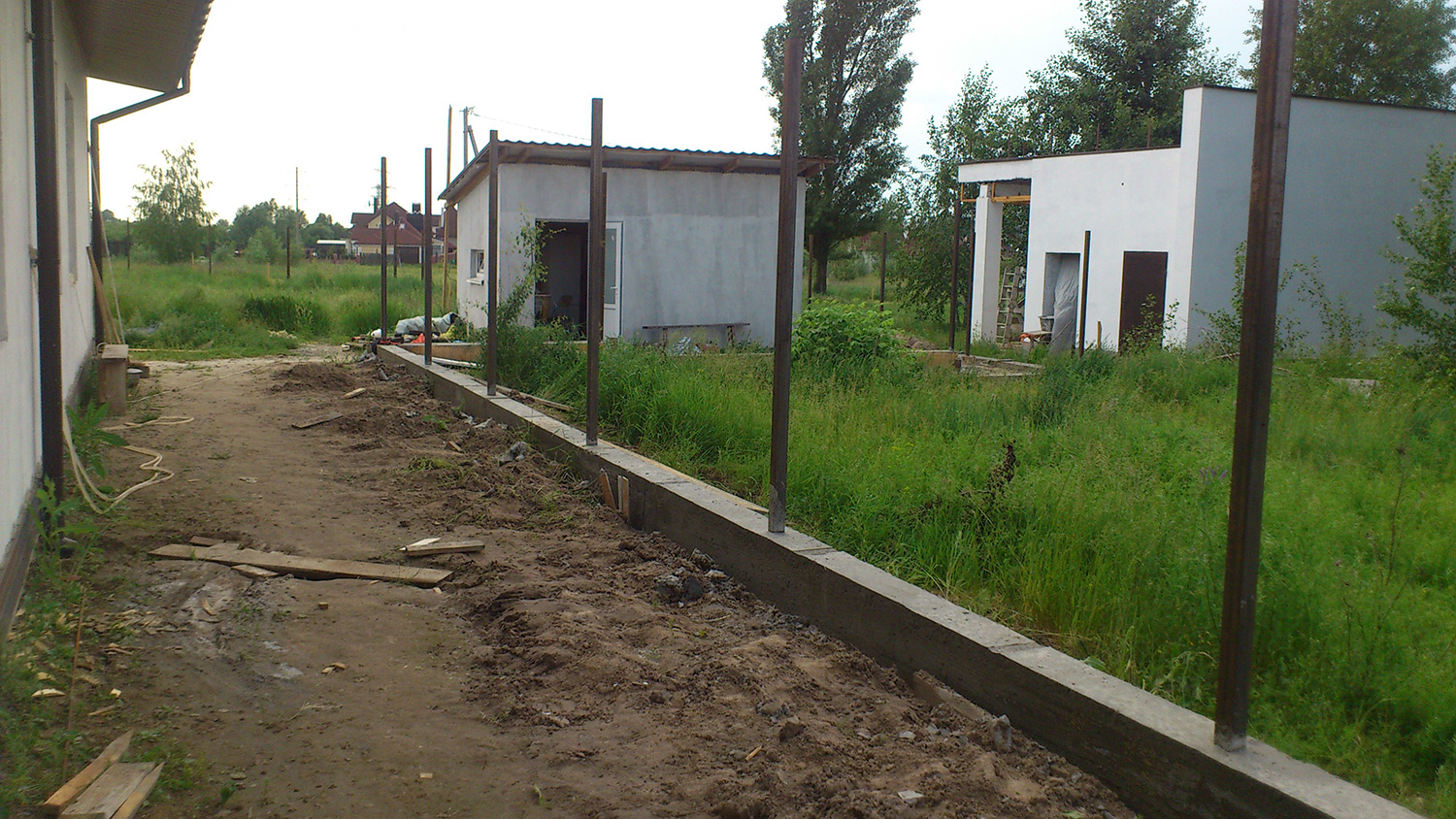

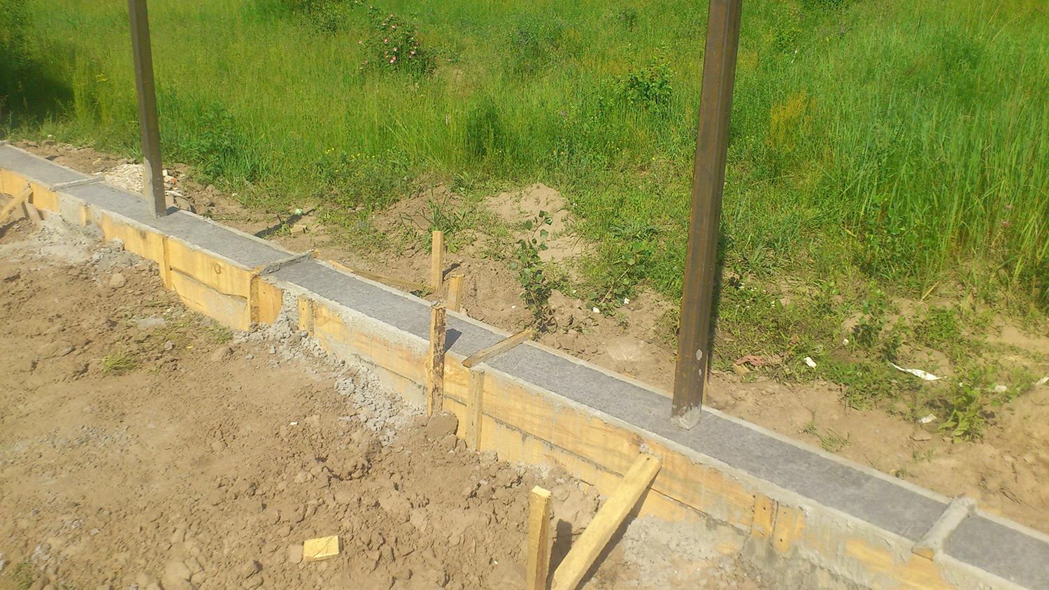

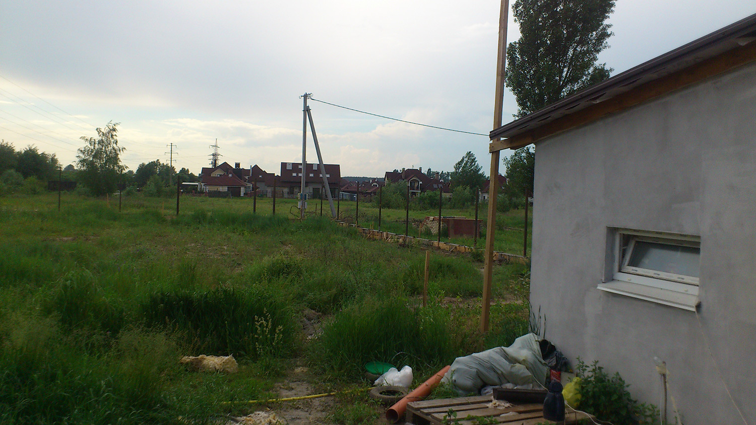

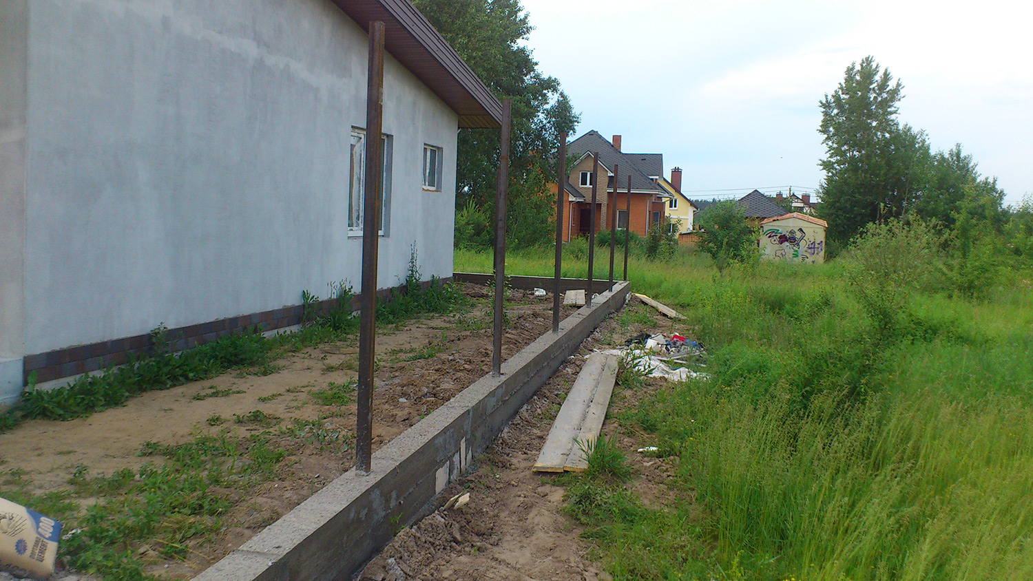

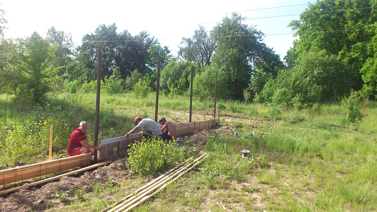

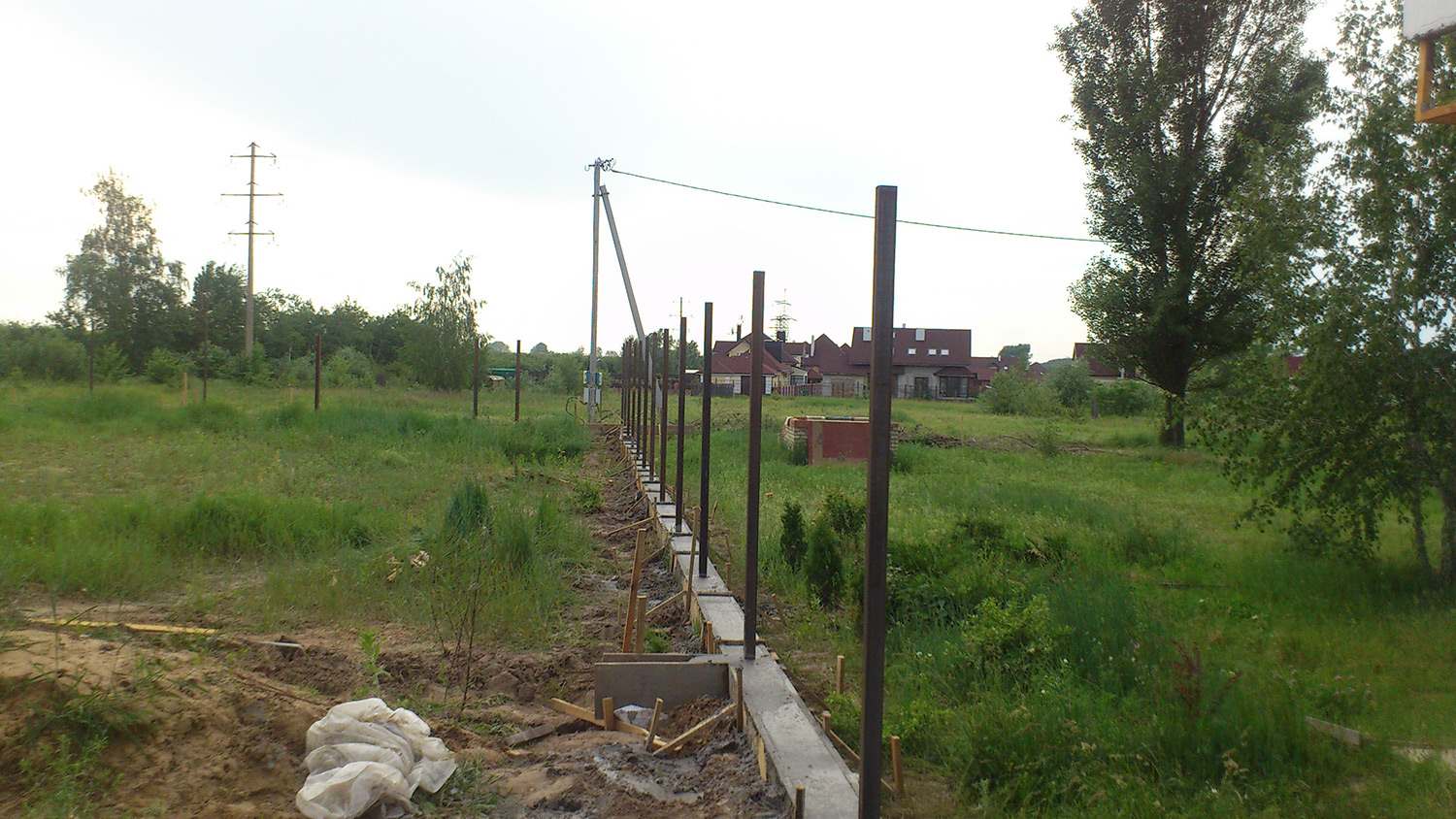

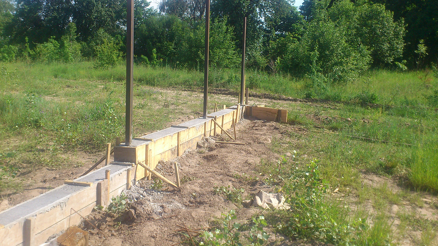

deSigner Опубліковано: 29 травня 2014 Автор Поділитись Опубліковано: 29 травня 2014 чем Выше забор - тем лучше отношения с соседями (с) древняя английская мудрость забор растет на глазах ))) 1 Посилання на коментар Поділитися на інших сайтах More sharing options...
blacktigra Опубліковано: 29 травня 2014 Поділитись Опубліковано: 29 травня 2014 deSigner, а на какую глубину делаете фундаментную ленту под забор? 1 Посилання на коментар Поділитися на інших сайтах More sharing options...
deSigner Опубліковано: 29 травня 2014 Автор Поділитись Опубліковано: 29 травня 2014 deSigner, а на какую глубину делаете фундаментную ленту под забор? идет 20 см глубина - между столбиками ... и на 80 см там где столбики... 1 Посилання на коментар Поділитися на інших сайтах More sharing options...
blacktigra Опубліковано: 29 травня 2014 Поділитись Опубліковано: 29 травня 2014 идет 20 см глубина - между столбиками ... и на 80 см там где столбики... А чем руководствовались при выборе глубины ленты между столбиками? А то часто вижу что часто чуть-ли не на 2 метра зарываются. Посилання на коментар Поділитися на інших сайтах More sharing options...
deSigner Опубліковано: 29 травня 2014 Автор Поділитись Опубліковано: 29 травня 2014 А чем руководствовались при выборе глубины ленты между столбиками? А то часто вижу что часто чуть-ли не на 2 метра зарываются. ну как бы конструктор подшефный сказал, что достаточно... ну и грунты хорошие позволяют ))) 1 Посилання на коментар Поділитися на інших сайтах More sharing options...
