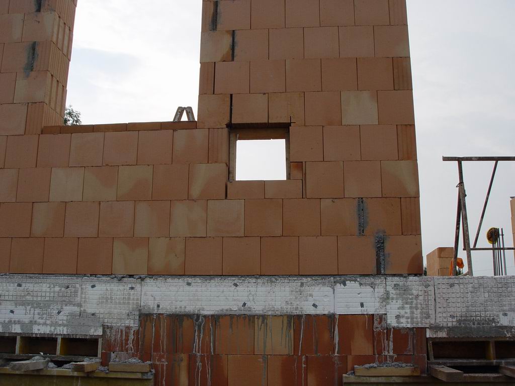

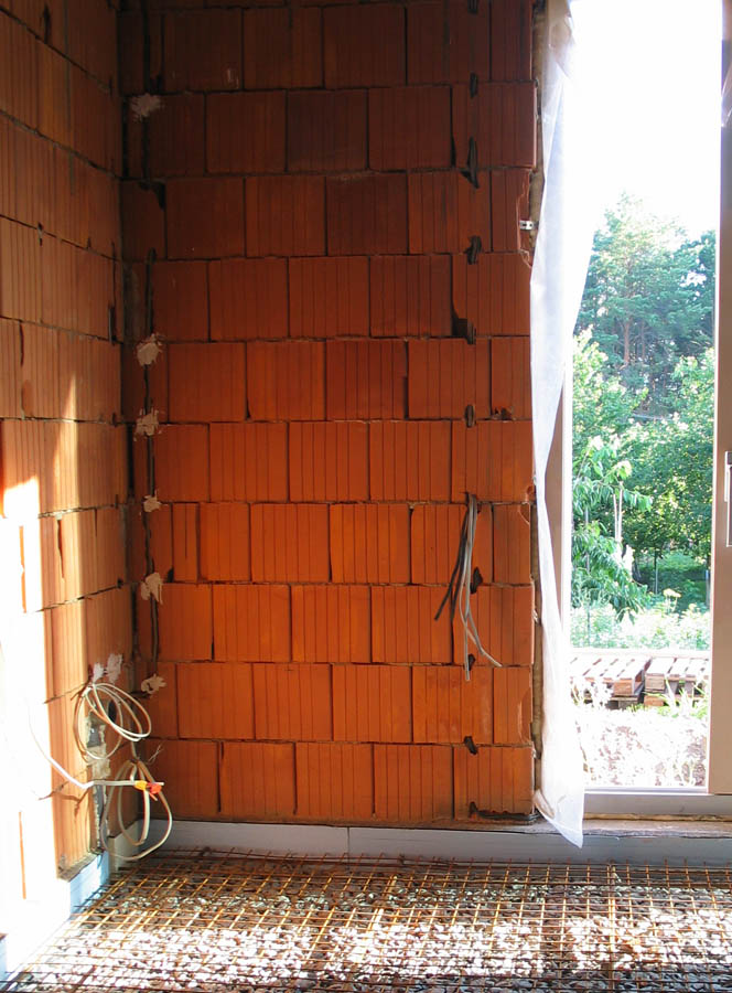

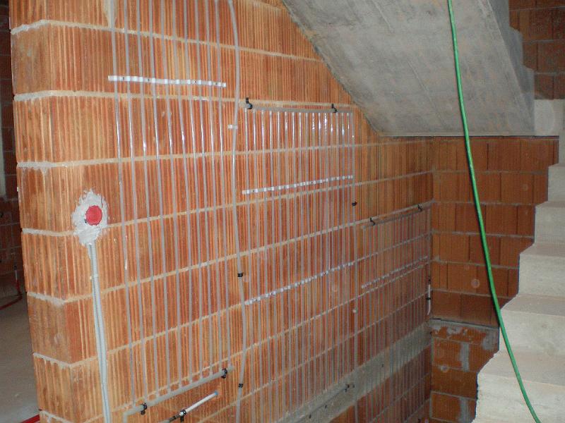

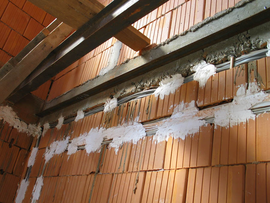

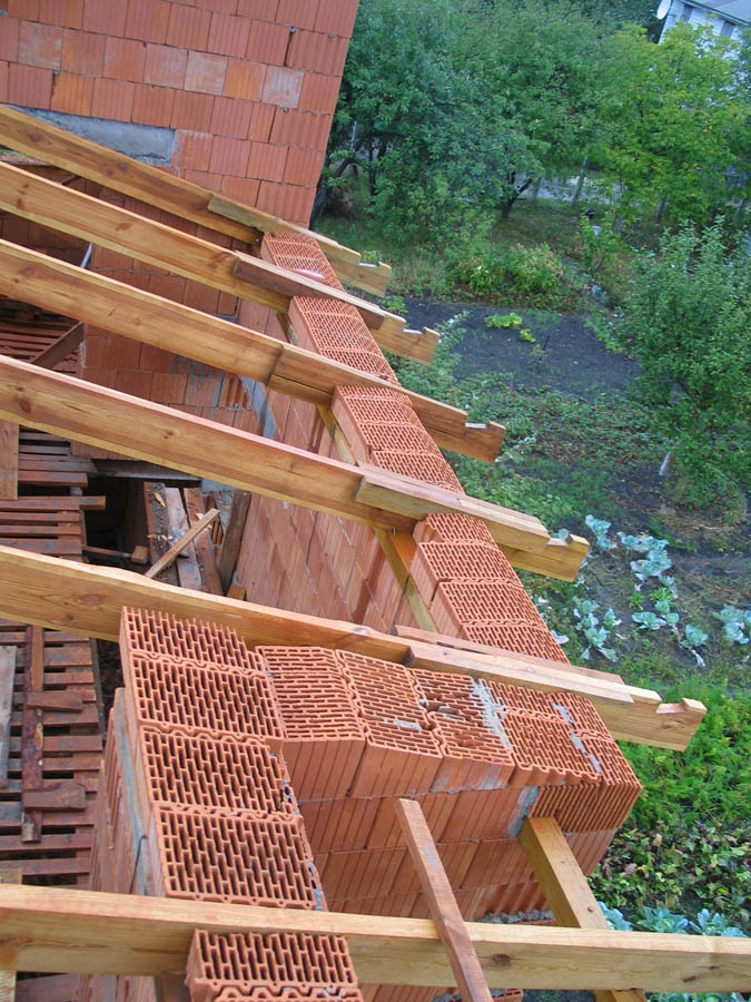

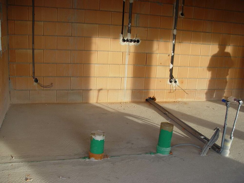

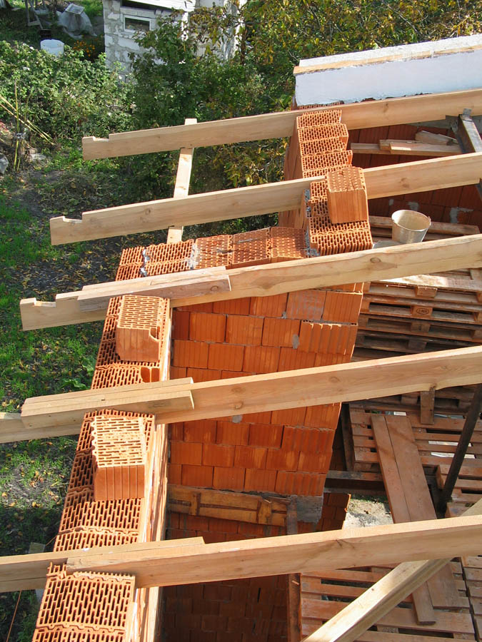

datsko Опубліковано: 17 серпня 2009 Автор Поділитись Опубліковано: 17 серпня 2009 Поротерм штробить не только можна, а и нужно! Это становиться любому здравомыслящему человеку после того, как он его возьмет в руки. На материале нанесены вертикальные насечки таким образом, что если по них пройтись штроборезом, то штроба легко делается между насечками и имеет заданные глубины 30мм, 50мм, 75мм. Пообщавшись по телефону с директором представительства Виенерберга в Украине, получила информацию, что можна сверлить, штробить, пилить острыми инструментами но не бить в режиме перфоратора. Это теория, теперь практика. Из поротерма можна випилить любые геометрические формы. Например такие как на фото. Обратите внимание на то, что в блоках не только угловые срезы, а и вырезы четвертей под мауэрлаты. 2 Посилання на коментар Поділитися на інших сайтах More sharing options...

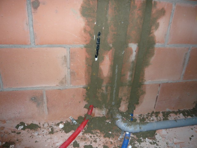

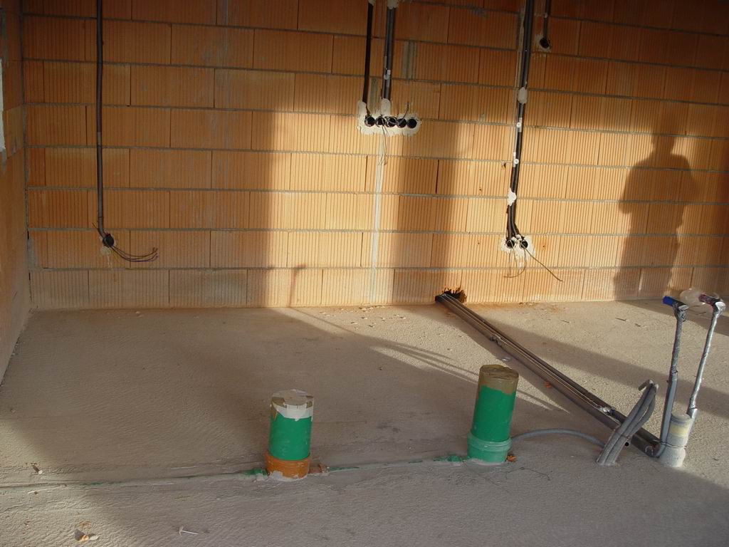

datsko Опубліковано: 17 серпня 2009 Автор Поділитись Опубліковано: 17 серпня 2009 а теперь штробы горизонтальные и вертикальные. Но тема о ТСтенах. Зачем под трубы штробить? 1 Посилання на коментар Поділитися на інших сайтах More sharing options...
Korni Опубліковано: 17 серпня 2009 Поділитись Опубліковано: 17 серпня 2009 ....Но тема о ТСтенах. Зачем под трубы штробить? С верхом стены вы реально помучились, но вышло аккуратненько так... Надеюсь, оно того стоит. Имелись в виду штробы для водопровода. Посилання на коментар Поділитися на інших сайтах More sharing options...

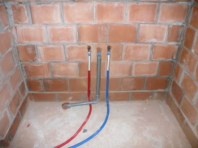

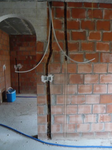

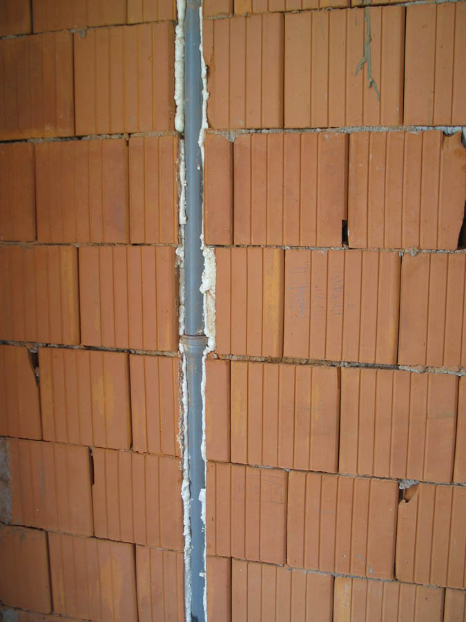

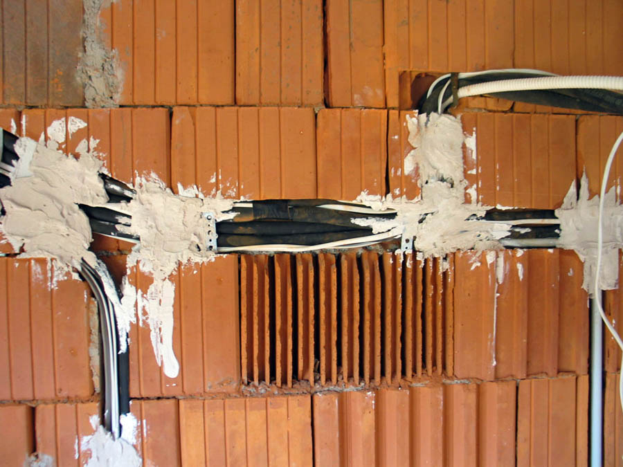

datsko Опубліковано: 17 серпня 2009 Автор Поділитись Опубліковано: 17 серпня 2009 а вот практика в Бельгии (толщина блока около 120мм) Посилання на коментар Поділитися на інших сайтах More sharing options...

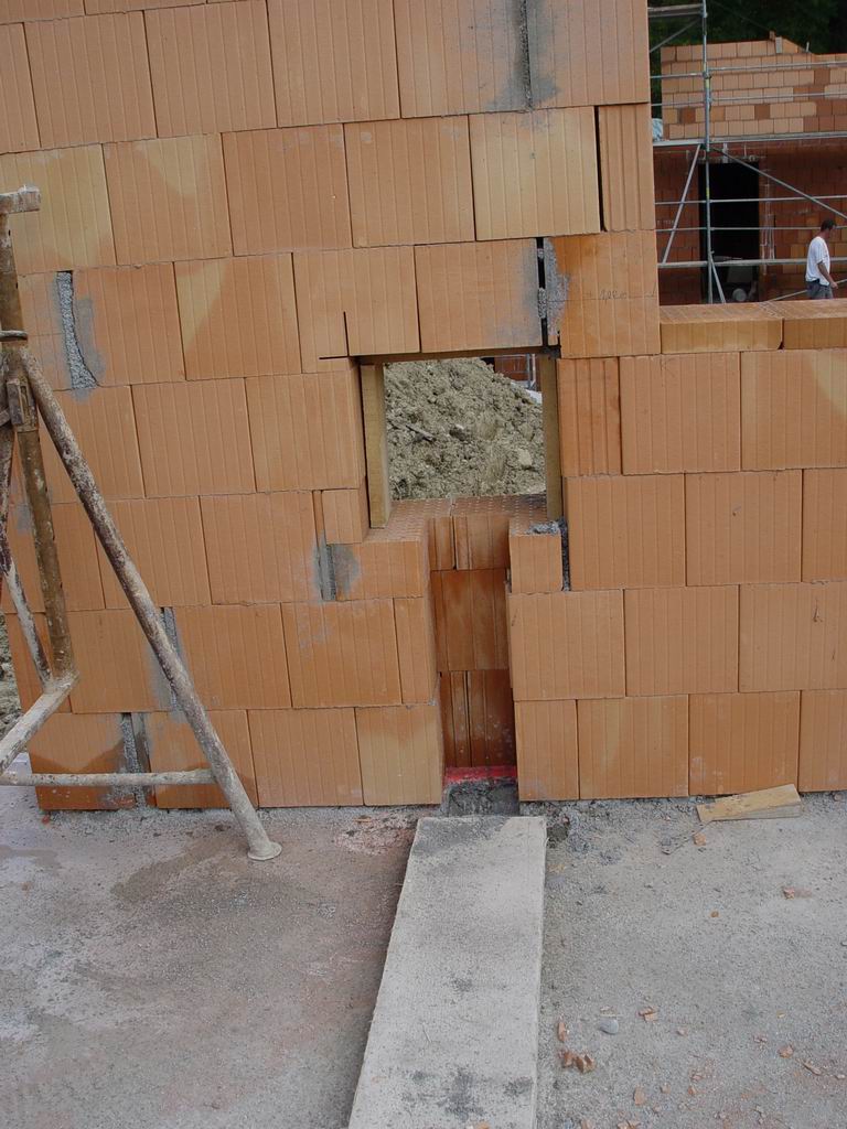

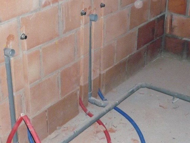

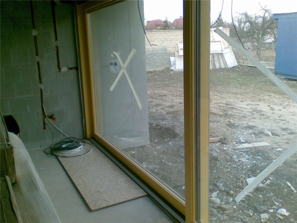

datsko Опубліковано: 17 серпня 2009 Автор Поділитись Опубліковано: 17 серпня 2009 баварские штрабы... Посилання на коментар Поділитися на інших сайтах More sharing options...

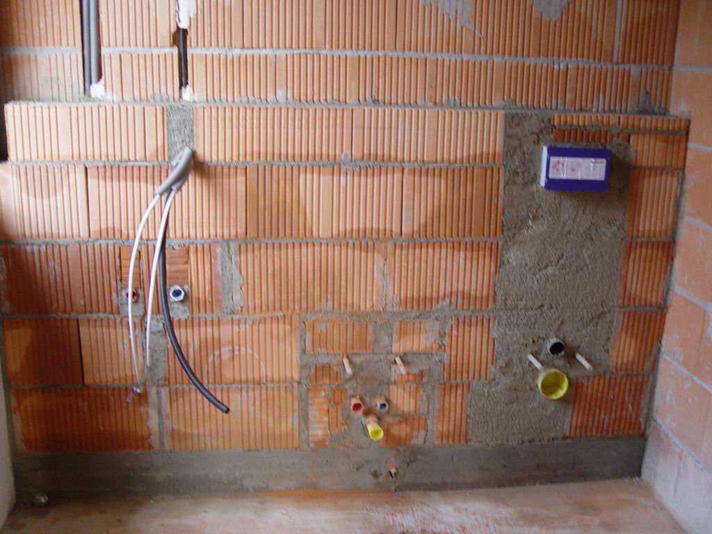

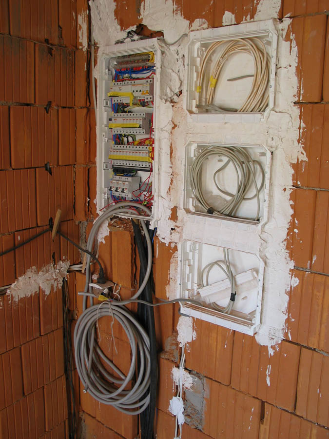

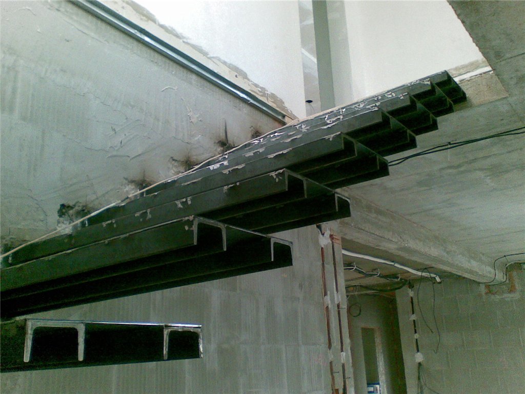

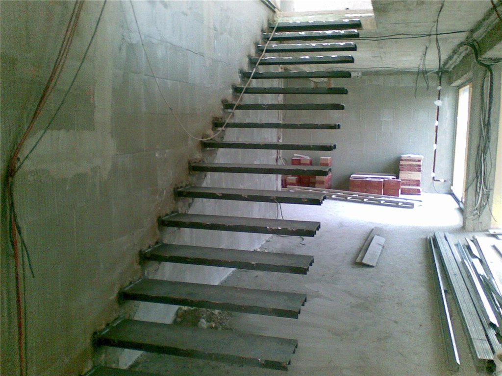

datsko Опубліковано: 17 серпня 2009 Автор Поділитись Опубліковано: 17 серпня 2009 штробление и крепление консольных лестниц в Словакии. 1 Посилання на коментар Поділитися на інших сайтах More sharing options...
Jurassic Опубліковано: 17 серпня 2009 Поділитись Опубліковано: 17 серпня 2009 По указанной вами (ссылка устарела) информацию не нашёл.... Наверное, это профессиональный сайт и там профессионально обходят острые углы технологии. Или "перезвоните, и мы ответим на Все ваши вопросы"...:D Вопрос к Jurassic - Не могли бы вы привести прямую цитату о запрещении (незапрещении) штробить поротерм? Я не могу привести прямую ссылку потому, что её нет. На оф. сайте поротерма информации тоже нет. Я Вам для этого ссылку и дал, что там мол нет. Я Вам говорю о том, что сам факт штробления не является возможным только из-за того что у материала хватает глубины. В пример я привёл панельные дома, где штробление категорически запрещено, так как существенно уменьшает несущую нагрузку панелей. В этих домах коммуникации закладывают в специальные пустоты или под штукатурку. Официальный запрет на штробление может дать только фирма производитель или проверочная лаборатория. Но официальный производитель молчит. На сайте ничего нет. Там даже не упоминается про морозостойкость материала. Отсутствие такой информации является предположением о том, что Винербергер её не санкционировал. Посилання на коментар Поділитися на інших сайтах More sharing options...

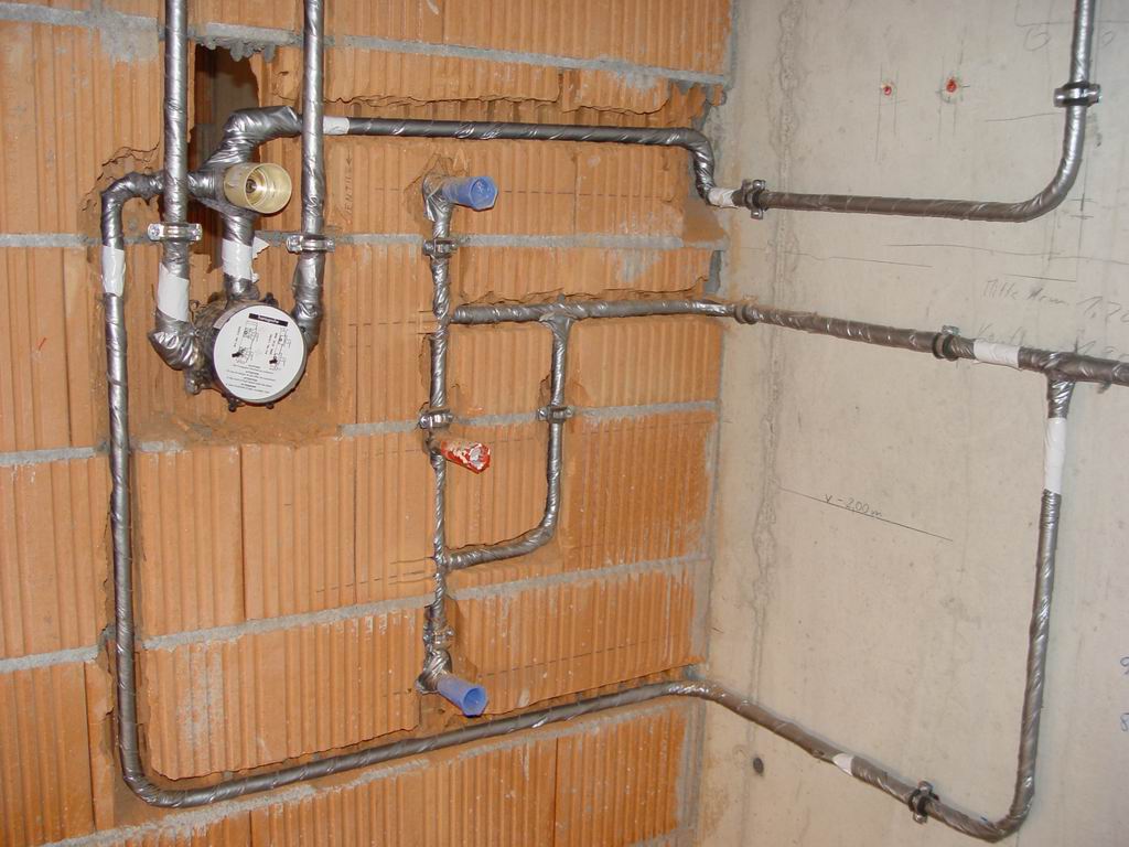

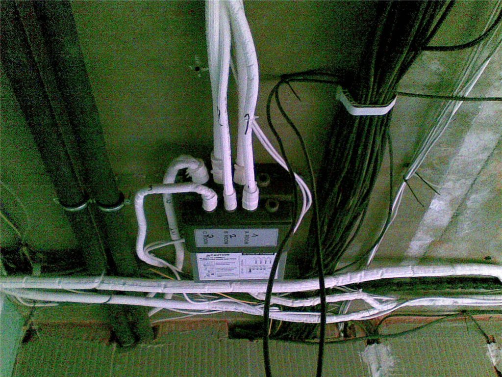

Jurassic Опубліковано: 17 серпня 2009 Поділитись Опубліковано: 17 серпня 2009 To Datsko В первом блоке фотографий видно много боя на поротерме. Во втором блоке фогографий я вижу трубу, влепленую в стены. Для этого есть специальные элементы. Штробы под коробки можно было выполнять разумнее - взять следующий меньший размер поротерма и вложить его (напр. 44 и 38 см). Собственно Вы утверждаете, что штробить можно и нужно и приводите ряд каких-то, неизвестно кем сделаных фотографий. И как это меня должно убедить? Кто-то неизвестно кто так сделал. Ну и что? Третий блок и четвёртый блок: А откуда У Вас собственно фотографии из Германии и Словакии? И где это там видно? Ваш разговор с директором тоже вызывает немало вопросов. Обычно с директором можно разговаривать, если Вы его лично знаете, или если это мелкая фирма. Фирма вроде не мелкая, про знакомство Вы наверно сами расскажите. А по телефону я могу представиться кем угодно и наобещать чего угодно. Допустим, что штробление возможно. Почему этого нет на сайте. ЗЫ Моё видение процеса проиводства дома из поротерма - это отопление в виде тёплых полов, электрика под плинтусами или штукатуркой, водопровод в полу или вдоль стен, канализация через пол и фундамент или через подвесные системы. И заметьте никакого штробления. Посилання на коментар Поділитися на інших сайтах More sharing options...
Korni Опубліковано: 17 серпня 2009 Поділитись Опубліковано: 17 серпня 2009 Я не могу привести прямую ссылку потому, что её нет.... Спасибо, понятно. Вы противоречите сами себе: .....Я Вам говорю о том, что сам факт штробления не является возможным только из-за того что у материала хватает глубины. ... ......Штробы под коробки можно было выполнять разумнее - взять следующий меньший размер поротерма и вложить его (напр. 44 и 38 см)..... Мне кажется, что использование блока 38см в стене 44 - это как раз именно уменьшение "глубины" и, соответственно, несущей способности. Не очень понимаю, чем этот способ отличается от штробления. Разве что, эстетичней выглядит (может быть). Datsko и я хоть какие-то примеры привели. Вы - ни одного. Ваше видение "процесса производства дома" слишком оторвано от реальности, имхо. Электрика в плинтусе - как расположить выключатель и где? (похабные белые короба - это для офиса). Точки водопровода - опять же, где подключаем приборы? Или вы предполагаете это всё в проекте предусмотреть и заложить утончённый блок (38 на 44) для канала? ню-ню... Посилання на коментар Поділитися на інших сайтах More sharing options...
yurij33 Опубліковано: 17 серпня 2009 Поділитись Опубліковано: 17 серпня 2009 штробление и крепление консольных лестниц в Словакии. Респект и уважуха (П.Воля) Ты его просто порвала, как тузик грелку:D:D:good: Посилання на коментар Поділитися на інших сайтах More sharing options...

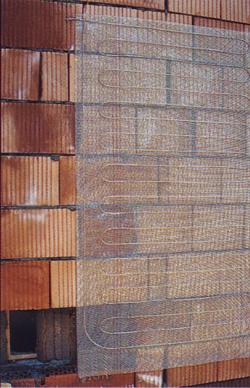

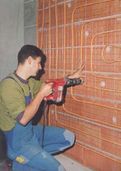

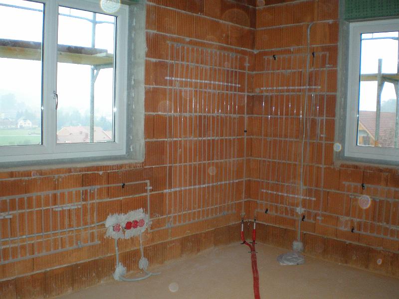

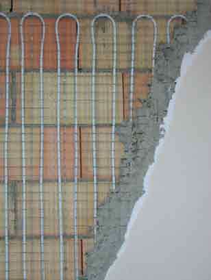

datsko Опубліковано: 17 серпня 2009 Автор Поділитись Опубліковано: 17 серпня 2009 Jurassik, во-первых тема не о штробах. Во-вторых, поротерм мой - хочу и штроблю. Скажите лучше, что вы думаете о ТСтенах? Ведь тут штроб не понадобится... Например вот таких: Посилання на коментар Поділитися на інших сайтах More sharing options...

Jurassic Опубліковано: 18 серпня 2009 Поділитись Опубліковано: 18 серпня 2009 Jurassik, во-первых тема не о штробах. Во-вторых, поротерм мой - хочу и штроблю. Скажите лучше, что вы думаете о ТСтенах? Ведь тут штроб не понадобится... Например вот таких: Не вопрос. Ваш. И Вы делаете всё, что хотите. Я просто заметил, что такого не предусмотрено. Так откуда у Вас фотографии? Посилання на коментар Поділитися на інших сайтах More sharing options...
murava Опубліковано: 18 серпня 2009 Поділитись Опубліковано: 18 серпня 2009 весьма любопытные фотки трассировки теплых стен а теплоноситель какой температуры подается? Посилання на коментар Поділитися на інших сайтах More sharing options...
Jurassic Опубліковано: 18 серпня 2009 Поділитись Опубліковано: 18 серпня 2009 Вы противоречите сами себе: Не-а, они взаимоисключают друг друга. Мне кажется, что использование блока 38см в стене 44 - это как раз именно уменьшение "глубины" и, соответственно, несущей способности. Не очень понимаю, чем этот способ отличается от штробления. Разве что, эстетичней выглядит (может быть). Во-первых нет нарушения технологии. Во-вторых кто мне говорил про конструктора? Datsko и я хоть какие-то примеры привели. Вы - ни одного. Примеры? Ваши примеры: 1. самопальный сайт. 2. самостоятельные фотографии. А потом Вы говорите, что хотели бы и сами разобраться можно ли штробить:D Примеры Датско: 1. Разговор с кем-то по телефону. 2. Уйма фотографий неизвестного происхождения. Ваше видение "процесса производства дома" слишком оторвано от реальности, имхо. Я не говорил, что будет легко. Электрика в плинтусе - как расположить выключатель и где? (похабные белые короба - это для офиса). Читайте внимательнее. Я говорил и про штукатурку. Точки водопровода - опять же, где подключаем приборы? Основные трубы в полу. На кухне и в ванной под тумбочками. Или за съёмной плиткой Или вы предполагаете это всё в проекте предусмотреть и заложить утончённый блок (38 на 44) для канала? ню-ню... А Вам не хватило денег на проэкт с инженерными сетями ? Я ж никому не навязываю. Просто указываю, что техногия этого не предусматривает. Посилання на коментар Поділитися на інших сайтах More sharing options...
ekoteplo Опубліковано: 18 серпня 2009 Поділитись Опубліковано: 18 серпня 2009 весьма любопытные фотки трассировки теплых стен а теплоноситель какой температуры подается? Хороший вопрос. У меня еще один есть - как развоздушивается система? Посилання на коментар Поділитися на інших сайтах More sharing options...
romi9999 Опубліковано: 18 серпня 2009 Поділитись Опубліковано: 18 серпня 2009 Хороший вопрос. У меня еще один есть - как развоздушивается система? +100500... Практическое решение этого вопроса, практически разрушило первоначальную инсталяцию Посилання на коментар Поділитися на інших сайтах More sharing options...
Korni Опубліковано: 18 серпня 2009 Поділитись Опубліковано: 18 серпня 2009 Хороший вопрос. У меня еще один есть - как развоздушивается система? (ссылка устарела) (Техн. информация RAUTHERM S, стр.87): Для удаления всех пузырьков воздуха нужно обеспечить: ■ для системы настенного отопления при мокром способе монтажа минимальный расход 1,5 л/мин (соответствует скорости 0,25 м/с) ■ для системы настенного отопления при сухом способе монтажа минимальный расход 0,8 л/мин(соответствует скорости 0,2 м/с) После окончания процесса заполнения контуров проводится балансировка контуров между собой соответственно Посилання на коментар Поділитися на інших сайтах More sharing options...
