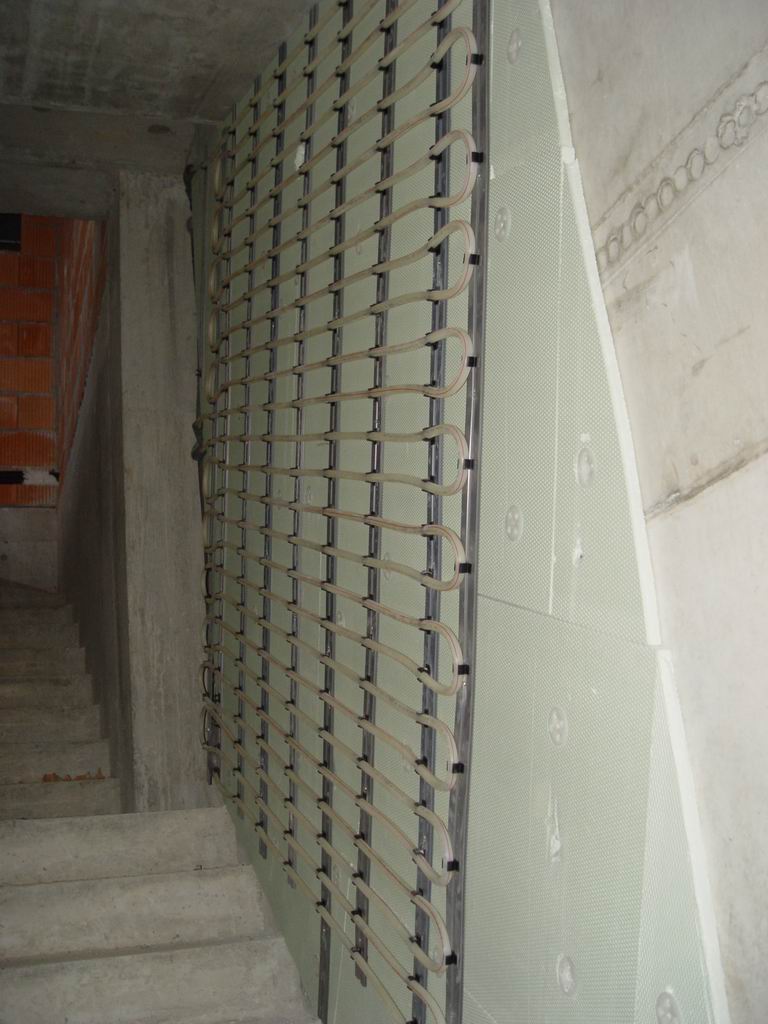

Уважаемый Murava, что Вы мне прикажете сделать. Убраться с форума? У меня такое очущение, что у Вас какая-то паталогическая неприязнь к системе, производимой нашим заводом. Причем, прежде что-то писать, я испытал систему на себе. Правда я немного лукавлю, ведь я уже знал о ПЛЭНах. Я был в Челябинске по этому поводу три раза и купил больше 1000кв.м, но нам не понравилось их тех-исполнение. Так-как в один сэндвич у них был заламинирован и алюминий и спецсплав, а между ними пленка-изолятор, то при многочисленном прогреве рано, или поздно между металлами будет микротрещина, а это короткое замыкание. Мы вынесли алюминий за пределы сэндвича. А так те-же яйца, только вид с боку. Эффективность такая-же. Если бы Вы по настоящему были заинтересованы, то со Львова в Путивль гораздо ближе, чем до Челябинска. Я читал, что Вы реализуете системы "теплый пол", вот и сравнили бы разницу. А то получается против потому, что против.

Я тоже хочу сделать отопление ТП + теплые стены (как замена радиаторам). Так как стены я хочу делать гипсокартоном на клей, то вместо штукатурки рассматриваю вариант теплой стены с гипсокартоном. Как вариант стены: утеплитель (например пенофол) на него на крепление трубы + сверху ГК на клей. Так чтобы трубы в клевой слой вошли.
Вот как то так.
Так же думал над вариантом сделать на основе ГК тепловую панель. Например: ГК 9мм + раскладка трубы залитая напрмер в гипс и это крепиться на стену или еще один лист наклеить. Т.е. ГК+труба+ ГК.

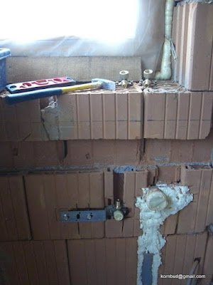

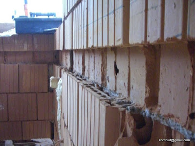

А кто Вам сказал что поротерм можно штробить. Его то и колоть нельзя, а специальной пилой резать нужно. Кроме того поротерм хрупок и после его штробления рискуете увидеть трещины.
Так что не нарушая целостности поротерма трубы вряд ли можно будет поставить. Кстати поинтересуйтесь как крепятся анкера в поротерме.
Если вас не устраивают батареи, то есть встраиваемые в пол конвекторы.
Так что не нарушая целостности поротерма трубы вряд ли можно будет поставить. Кстати поинтересуйтесь как крепятся анкера в поротерме......

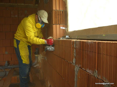

1. Ну что это кто-то делает я не сомневался. Сами сфотографировали?
2. Чем это жёлтый мужик его режет.
Почитайте что на сайте Поротерма про прирезку блоков.
3. А как же несущая способность? Неужели не поменяется?

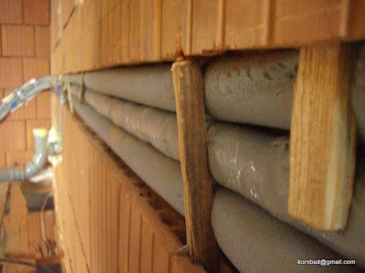

1- сам
2 - штроборезом Фиолент
3 - предполагаю, что не значительно. Но, в любом случае, надо общаться с конструктором.
......Почитайте что на сайте Поротерма про прирезку блоков.....
Ну, почитал.
Выполнение борозд
Чтобы выполнить борозды под проводку, необходимо сделать в стене два параллельных надреза дисковой пилой. Затем, при помощи молотка и зубила, выбивают фрагменты кирпича между надрезами. В образовавшуюся борозду можно вкладывать трубы водопровода, канализации или отопления. Для выполнения борозд можно использовать бороздодел. Электропроводку кладут чаще всего на поверхности стен и прикрывают штукатуркой
И что?
