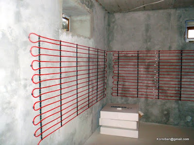

А коолектора выше трубной разводки, или ниже?
Если верить фото - ниже. Развоздушить высоко загнанный контур - это таки да, да еще и параллельное соединение как на фото... как?

Один раз делал такую систему на 2 наружные стены ванной комнаты...
Воздухоотводчики установлены на коллеткоре (и на подаче и на обратке). Система заполнялась медленно подавая воду снизу вверх. Воздух вышел нормально, после включения насоса, который давил опять же в направлении снизу вверх (имеется ввиду начиная с нижних петель на стене) пару раз пшикнул воздух из воздухоотводчиков и система понеслась. Прошло 1,5 года клиент доволен , ниразу не звонил с проблемами
ПС Тут по ходу самое главное правильно набрать воду. Мои коллеги как-то лоханулись в этом вопросе, потом выдували и заново наполняли, не хотел насос давить

Korni, скажите, вот если делаются ТС лишь в отдельных местах стены, как у вас на фото, то потом стяжка на всю стену делается, или на эти места, где были трубы? Если лишь на место труб, то что получается - просто выпуклость? И еще - в газобетон можно их ложить?
Korni, скажите,....
Хороший вопрос, кстати.
Как на фото - в итоге будет перештукатуриваться вся стена. Лучше, конечно, предусмотреть без выпуклостей. Или сбить штукатурку.
Смотря какой газобетон - ведь необходимо закрепить направляющие шины, а ГБ это непросто бывает.

Вот эта, уже смонтированная, система ТС. В ветке продолжается общее обсуждение тёплых стен.
