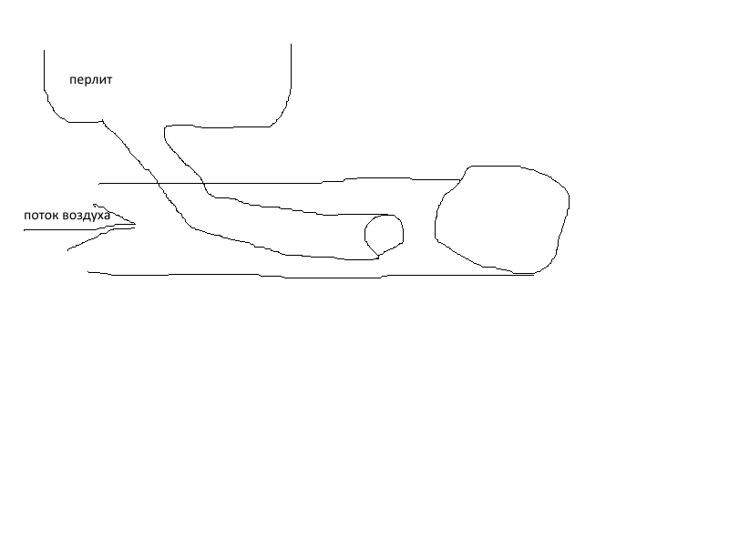

Сверлити отвори у кладці і в ці отвори компресором задувайте перліт. А отвори потім замажте.. Я так собі робив.
А можна подробнее технологию задувки?
Спасибо. Перерасчитал теплопотери с перлитом. Действительно есть результат. Осталось придумать как теперь его запихать между стенами.))
В вашем варианте перлит будет не лучший вариант. Во первых перлит по толщине слоя равным пенопласту в разы выше по теплопотерям, во вторых в разы по ценне. Да и к томуже если утеплите пенопластом то будет возможность обновить фасад и сделать декор, а не оставить по факту силикат. В любом случае с декором будет чуть дороже, но приобретаете стены с более низкой теплопроводностью+абсолбтно новое лицо дома.
Если в большую трубу вставить меньшую у которой только один край находится в большей трубе выходом по направлению подачи воздуха, и подавать по большей трубе воздух под давлением, то в меньшей будет создаваться разрежение. Другой конец меньшей трубы подключаете к емкости в которой в нее будет скатываться перлит и дуете.
