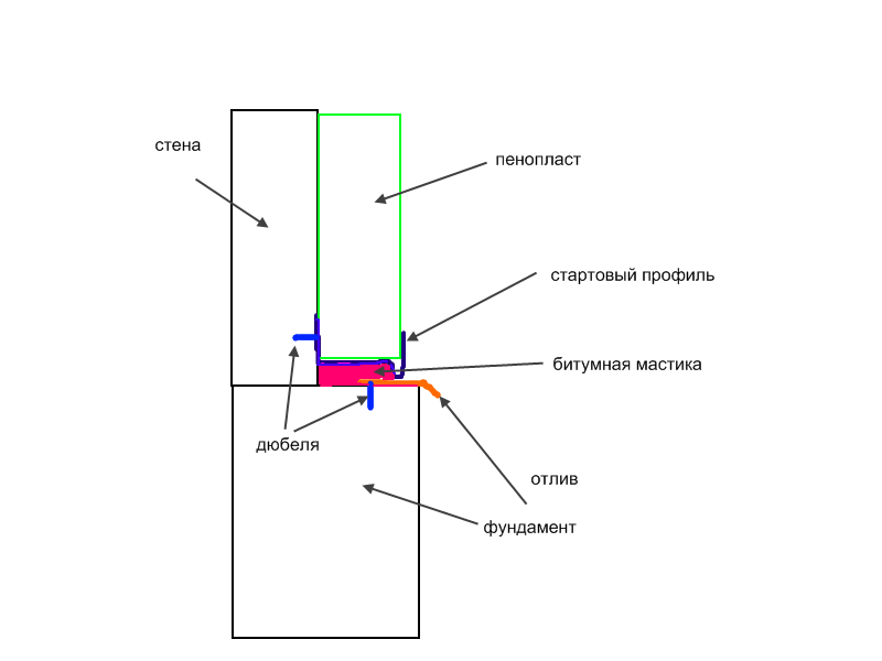

Новая идея.
На цоколь ставим отлив. На отлив ставим стартовый профиль.Щель в пару мм между двумя листами металла заполняем битумной мастикой на водной основе.

Это ведь Ваше:
При установке отлива попробую выставить его под минимально возможным углом что бы вода которая будет просачиваться не шла к стене. Для этого просто сделаю из цементного раствора уклон на верхней полке цоколя
И отлив без заднего бортика не есть хорошо и я это прекрасно понимаю. Но как по другому сделать не придумал.
Крепим отлив /вертикальный борт обязателен/ всей плскостью к заармированой, выровненной и загрунтованой поверхности на полиуретановый либо битумный клей + отдельно герметизируем примыкание бурта к плоскости стены. Кроме того предусматриваются крепление бурта саморезами с пресшайбой к, установленым в толще утеплителя, фанерным пробкам закрепленным термодюбелями через 0,4м. Вот и все!:)
Кстати вынос капельника /он у Вас,trik, нарисован неправильно/ - не менее 15мм от плоскости цоколя.

да, разуклонку сделаю обязательно. Тут есть один момент. Повертев в руках цокольный профиль пришел к выводу что с ним монтаж будет проще и точнее. К тому же нижний край и угол пенопласта будут защищены уголком. Плюс если заполнить мастикой плоскость под ним то туда вода при не попадет любых условиях.
чесно говоря не совсем понял выше написанное. Сложно так все кажется... Вставки фанерные...
В жизни вынос капельника будет больше 1.5см. Что не правильно в нарисованном капельнике?
Данные всавки закреплены дюбелями для теплоизоляции /гриб/ и необходими для предупреждения возникновения "мостиков холода" через дополнительные механические крепления металическими елементами /саморезами/ при установке отливов по поверхности скрепленной теплоизоляции. В Вашем варианте в случае утепления стенки цоколя такой "мо-о-остик" присутствует полностью по всей площади /длине/ канта стенки цоколя выступающего из-под теплоизоляционного слоя и накрытого отливом. Рекомендую утеплить так же и полку цоколя и заодно утеплителем сформировать достаточный уклон отлива.
Форма капельника отлива прибл. < только угол более тупой.
Схематично
Пан знает толк в извращениях?
Накуя весь этот цирк, и какую функцию в данном случае играет обязательный вертикальный бурт, не говоря уже об остальном ? ТС вроде не из олигархов. :D :beer:

Далее сделаю разуклонку из цементного раствора и прикреплю поверху, на пену с дюбелями, отливы. Далее, промажу мастикой и сверху стартовый профиль.
Десь приблизно так.:)
А шоб по цоколю не бігла вся с..ань з фасаду! Так понятно?
Як і в любих інших примиканнях покрівельних елементів до вертикальних поверхонь цей буртик захищає вертикальні поверхні від бл..я танення снігу, який вітер с..ка чомусь не повністю здуває особливо коли сніг мокрий.

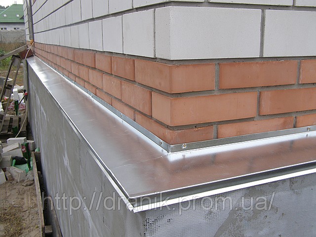

Водорозчинна бітумна полістиролнаповнена емульсія, яку використовують і в якості клею Вам підійде?
На фото навпаки цоколь утепляють, а стіни - ні. Але улаштування відливів - приблизно таке і перевірене і нічого іншого я порадити не можу. ІМХО спробуйте ще звернутись на покрівельний форум.

Як і в любих інших примиканнях покрівельних елементів до вертикальних поверхонь цей буртик захищає вертикальні поверхні........
Вся технология примыкания отлива, расписанная Вами, очень уместна в случае как на фото, на крышах пристроек, окнах и т.д.
А то, что у ТСа примыкание отлива к вертикальной стене закрыто листом ППСа- Вас это не смущает? Какой смысл там вообще чего-то гидроизолировать? :) :beer:
Так накриваємо карнізи, пояски та інші декор деталі фасаду ширші за 5см при суцільній теплоізоляції поверхонь фасадів. При меншій ширині руста - мінімальний ухил від фасаду (а то і без нього) і просто зафактурюєм.

До речі то фото не моє, а взяте із безмежного простору просто для наочної демонстрації виду і вигляду.
