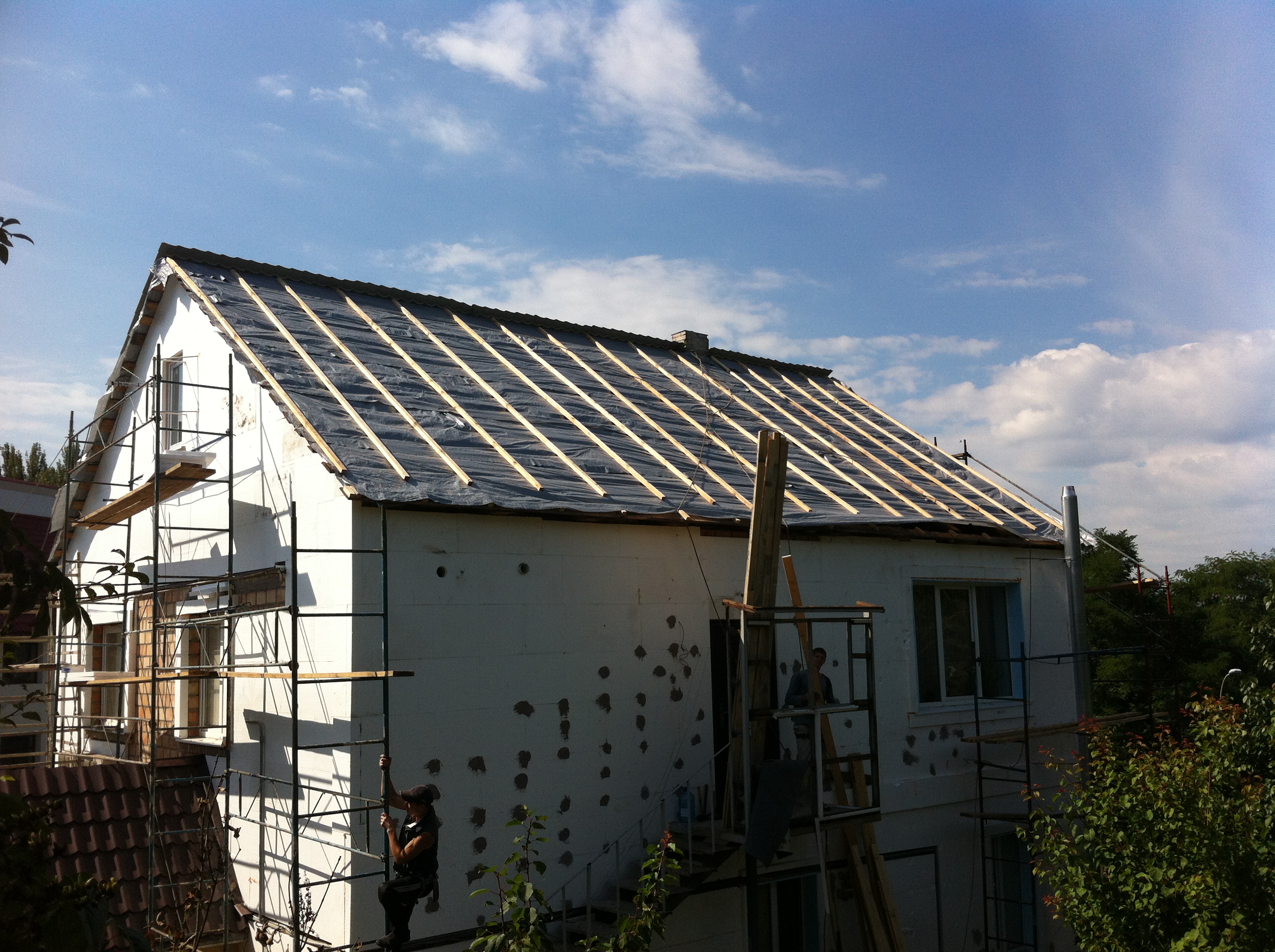

У меня мышей нет не в доме не на чердаке ,тогда как подогнать пенопласт к шиферу?Плотно думаю не стоит,шифер то гуляет от перепада,задуть пеной по волне?
А у вас подшивки не будет?
сделаете коробочку подшивки, в плотную к стене, без дырок и мышки задолбутся лазить по горизонтальной поверхности. А если и пролезут то попадут на крышу. А что бы не попали под волну, вместе с воробьями есть спецпланочки пластиковые ершики лежащие под волнной шифера.

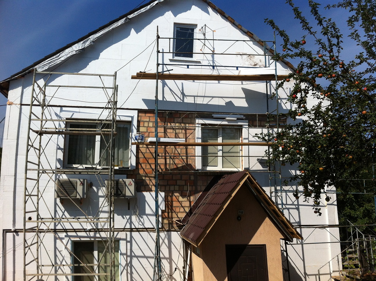

Моя тема,берите в компанию. У меня сегодня пенопласт клеить закончили.
Класс,а я только сегодня начал.

Не не будет,поздно уже крышу перекрыл.А вариант тот что я выше накидал сойдёт?

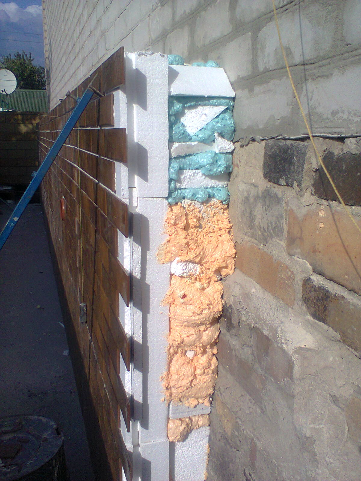

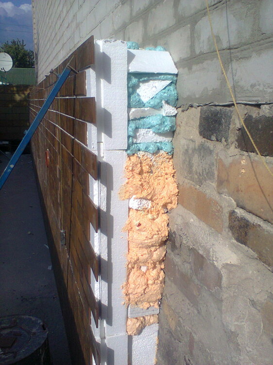

Тогда будем делится. Я запретил своим затирать стыки пенопласта раствором, купил им два пистолета и монтажную пену. Ушло 8 баллонов пены, вот такие вот мостики холода.

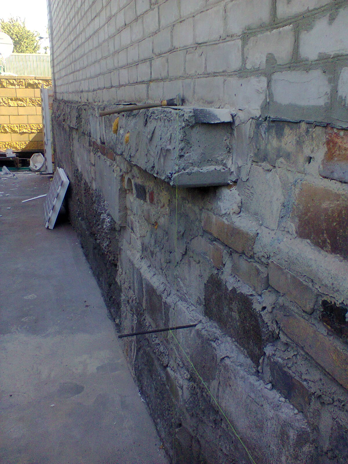

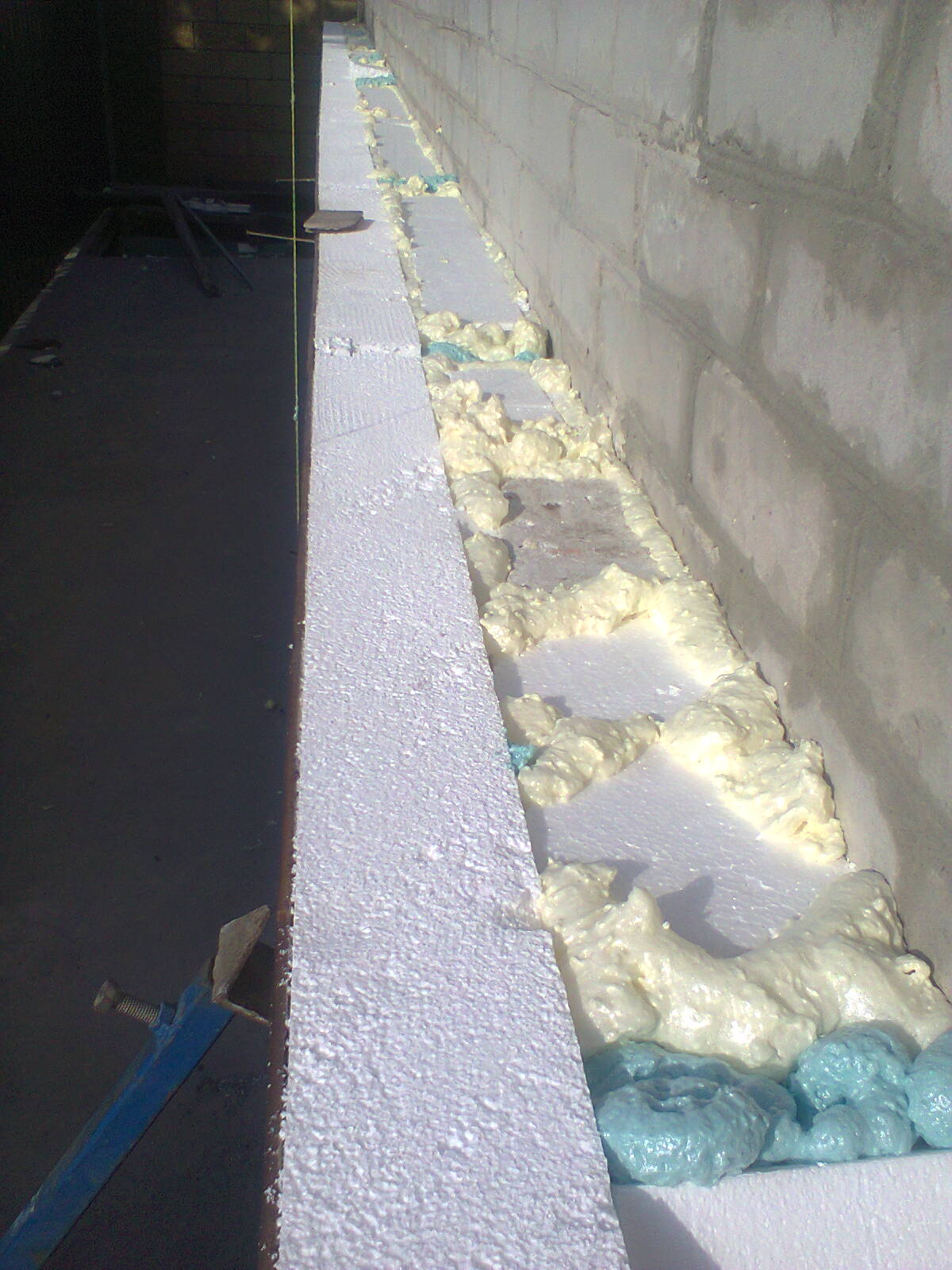

А такое кто нибудь видел?
2079937932_0076.thumb.jpg.ddd3bdcb739b4f8d481ce2cdbb1e84de.jpg1295296587_0079.thumb.jpg.fdc5b711e670f5770cd6504ffcf1d877.jpg804559804_0080.thumb.jpg.d78a5b4cabbc9534ff24dccba5a4b3e3.jpg
Перепад 150мм!!!
))) Да, были раньше такие, строили из чего придётся и как попало... Теперь исправляем.
Такие места не пенят, а вырезают струной на станке с пенопласта. Так по моему правильно и экономнее :beer:
Поясните.
Вы ведь фото видели, какой струной? Что вырезаем? Там всё (что между стеной и панелью) заполнено обрезками пенопласта и скреплено (а не запенено) пеной, расход конечно повышенный, но на таких стенах без этого не обойтись.
