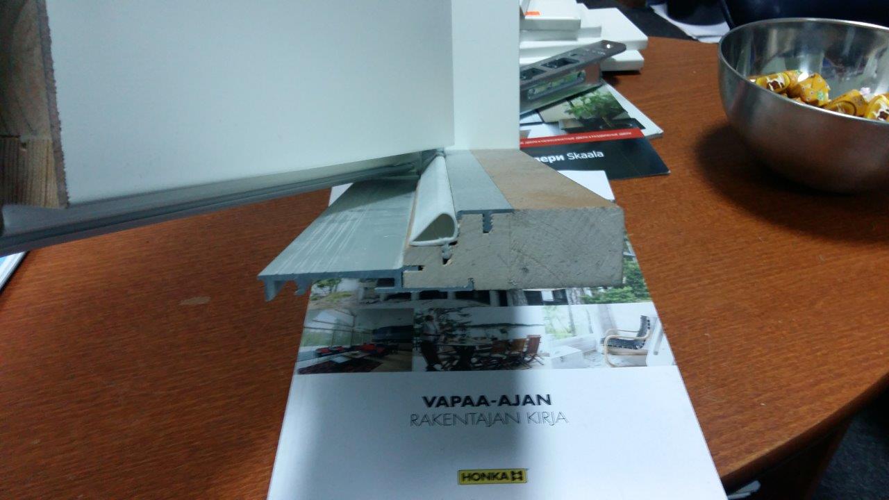

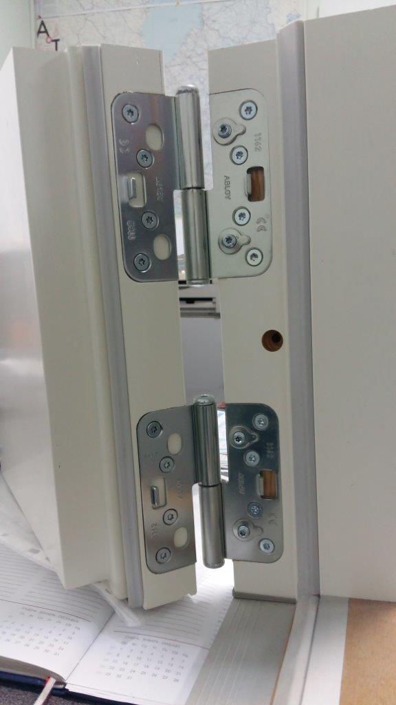

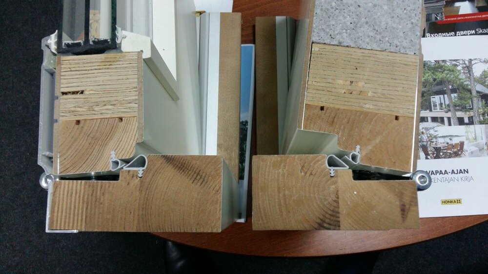

Как видите, есть здесь и LVL фанера, и 2 листа алюминия для гидроизоляции и придания жесткости; самонесущий EPS 150 полистирол с графитом; четыре петли ABLOY с антисрезом и с регулировками в 2х плоскостях; замок полуавтомат с регулируемой запорной планкой; порог: бук с накладкой из алюминия; два силиконовых уплотнителя; тройное остекление с газом аргон; пластмассовые пробки в цвет двери для закрытия монтажных отверстий в коробке...
Есть сертификаты проверки теплопроводности двери, причем всей конструкции, а не стеклопакета, как у нас это принято. Да и мало, к сожалению, найдется производителей, кто такие исследования у нас делал. А в такой стране, как Финляндия, это аксиома.
Приведем пару фото разрезов двери:

Что-то тоже не понял как она может быть теплой если по фото видно что рама цельнометаллическая (без терморазрыва) и не отличается от таковых на обычных металлических дверях. Вот что написано на сайте что кидали выше
Коробка дверей гнуто-сварная, толщина стали 2 мм.
А значит будет промерзать как и обычные металлические двери вне зависимости от того какой утеплитель в нее поместить.
И не понятно как крепится (к чему) противосьемный выступ и петли если со слов
полотно двери-70мм состоит из двух листов стали залитые ППУ, т.е. нет каких-то металлических перемычек, ребер жесткости.
Они саморезами прямо в ППУ закручены? А выступ к чему приделан и из чего сделана вон та декоративная планка, которая закрывает торец двери по периметру?

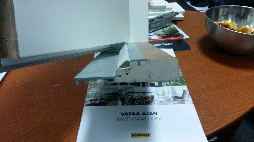

Спасибо, Вы подтверждаете мои предположения о финских дверях. Ничего нового и уникального в них не оказалось, впрочем это и не плохо.
Не понравилась только алюминиевая накладка на пороге, будет собирать конденсат.
В сравнении с хорошо известными лет 15-20 назад дверями из евробруса это шаг назад, впрочем: отсутствует прижим полотна по периметру, и коробка менее продуманная.

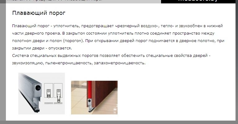

Уплотнитель в низу можно заменить установкой автоматического порога
Сегодня у меня появился пластиковый квадрат на ручки ( правда короткий - 80 мм )
- будем тестить
какой конструктив этого порога?
Врезается в паз в низу полотна, срабатывает при закрывании.
Не факт, что будет работать в мороз
Если полотно с "наплывом и уплотнитель на нем то , по коробке уплотнитель П образно и в низу автомат - работает и зимой .... проверено
