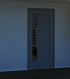

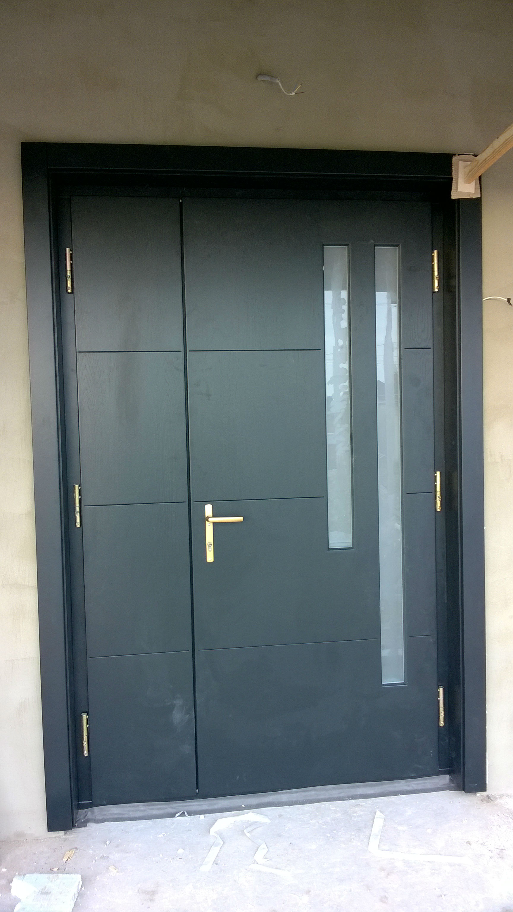

JohnnyD Опубліковано: 21 грудня 2016 Поділитись Опубліковано: 21 грудня 2016 Подскажите производителей "теплых" входных дверей. Стиль современный - во вложении или подобное. Дверь одиночная, будет монтироваться в отапливаемый/слабоотапливаемый тамбур с северной стороны. Цвет - RAL 7024, 7016 или от них темнее/светлее. Бюджет - до 12 000 - 15 000 грн. (реально ли с R >=1? ) И несколько вопросов: 1) На что обратить внимание при выборе "теплой" двери? 2) Какой смысл ваты, как утеплителя, если внутри конструкции она будет накапливать влагу? Может смотреть в сторону утеплителей с малым процентом влагонакопления или его отсутствия(EPS, XPS, пеностекло...)? 3) Правильно ли понимаю, что приемлемым для конструкции является показатель R >=1? Посилання на коментар Поділитися на інших сайтах More sharing options...

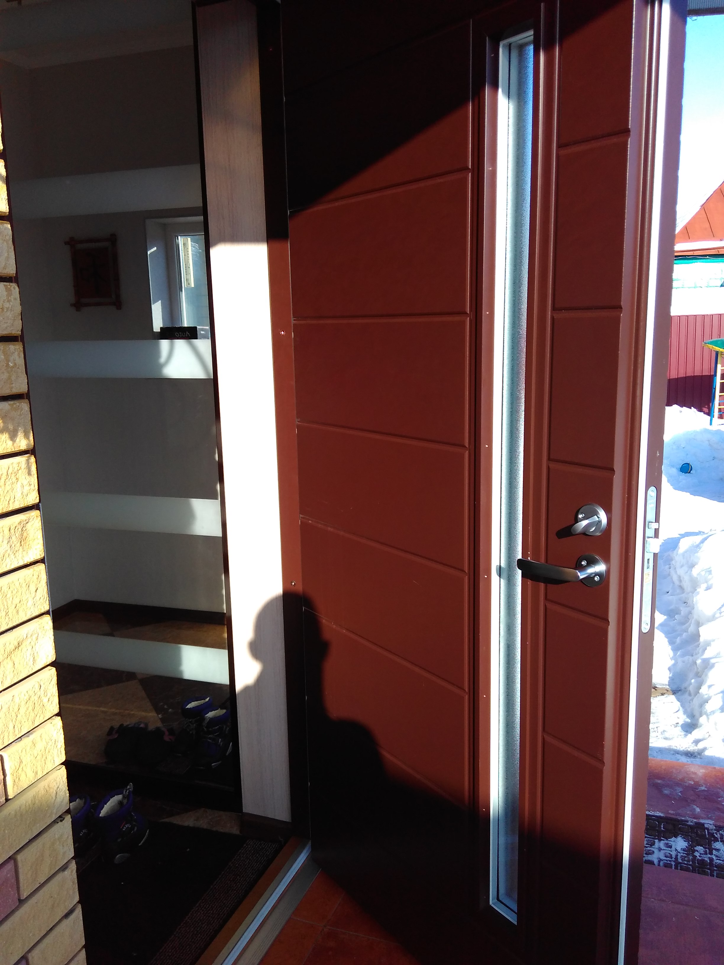

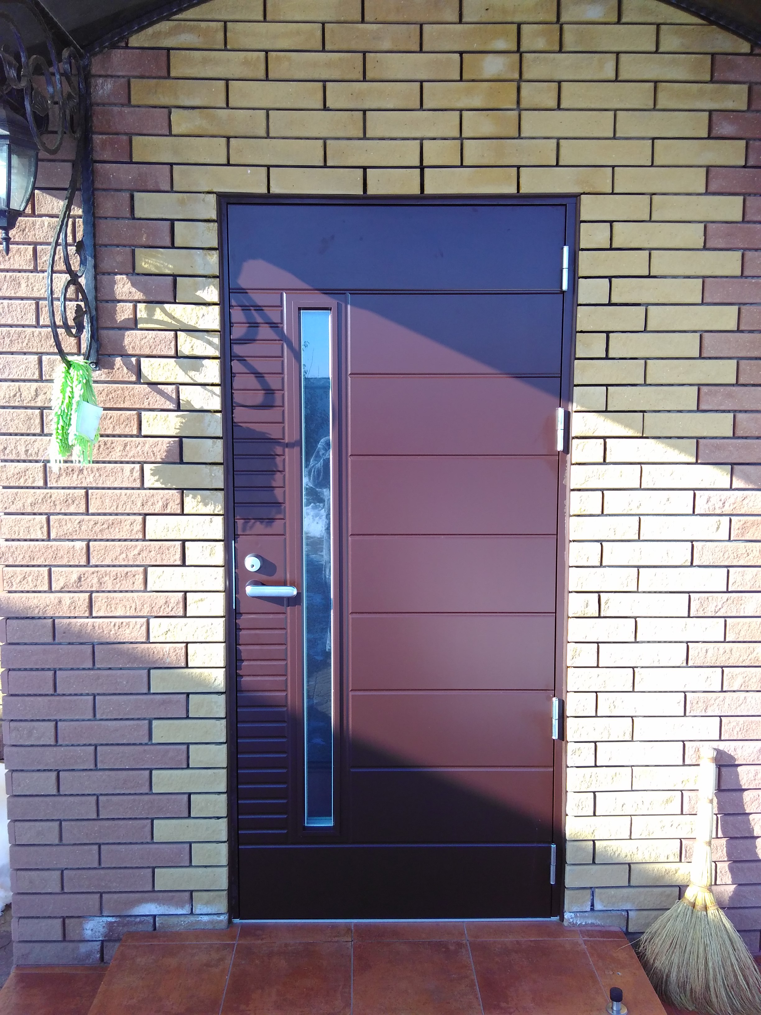

ЧП Ненашев А Б Опубліковано: 21 грудня 2016 Поділитись Опубліковано: 21 грудня 2016 Подскажите производителей "теплых" входных дверей. Дверь нашего производства в похожем стиле. Толщина полотна 68 мм. Материал - дуб. Такой двери достаточно одной для входа дом. Без мостиков холода. 1 Посилання на коментар Поділитися на інших сайтах More sharing options...

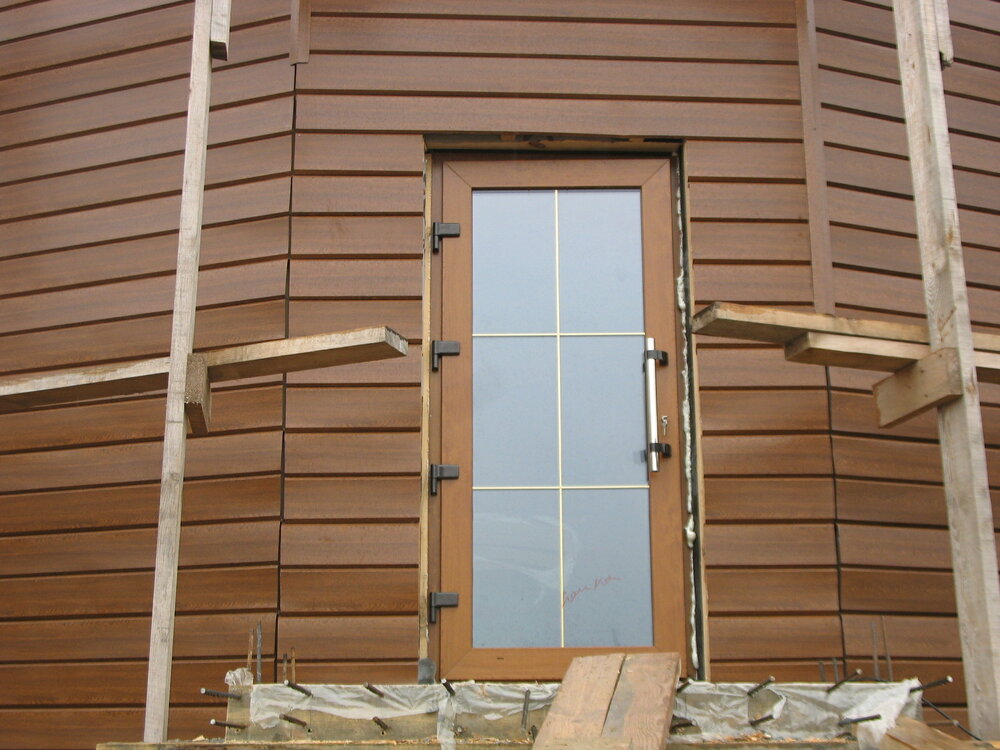

laritus Опубліковано: 22 грудня 2016 Поділитись Опубліковано: 22 грудня 2016 вет - RAL 7024, 7016 или от них темнее/светлее. Бюджет - до 12 000 - 15 000 грн. (реально ли с R >=1? )Если R=1.01 для вас достаточно рассмотрите вариант пластиковой двери от компании Корса (они используют инертный газ криптон и соответственно теплосопротивление), плюс в том, что цена ниже установленного вами минимума (особенно если купите под энергоэффективную программу от IQ energy или со скидкой от форумчанина Алик) и нет проблем с выбором фурнитуры/цвета, гермитичность, сроки изготовления, удобная вам геометрия (минус только вандалоустойчивость). 1 Посилання на коментар Поділитися на інших сайтах More sharing options...

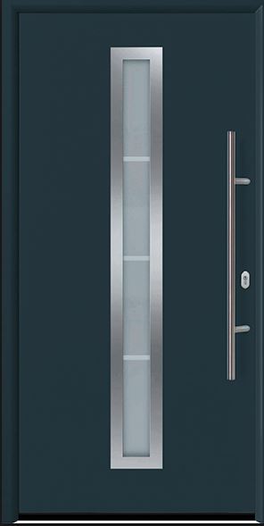

JohnnyD Опубліковано: 22 грудня 2016 Поділитись Опубліковано: 22 грудня 2016 Если R=1.01 для вас достаточно рассмотрите вариант пластиковой двери от компании Корса (они используют инертный газ криптон и соответственно теплосопротивление), плюс в том, что цена ниже установленного вами минимума На самом деле хочу R выше 1 конечно, но не знаю, что сейчас на рынке и в какую стоимость, кроме Hormann или Фенестра, но там и бюджет. Как нормальному человеку хочется выше, лучше и дешевле. Дверь такая одна будет и готов к R=1 при стоимости например 7000-8000 грн. при условии, что она не промерзает. Т.е. при выборе с R = 2 и стоимостью 12 000 и R =1 за 7000 выберу второй вариант, так как приблизительная разница потерь тепла составит 20 кВт/месяц при разнице температур 27 С(22 внутри и -5 за бортом). МП я бы по крайней мере рассмотрел и пощупал, но жена категорически не хочет Посилання на коментар Поділитися на інших сайтах More sharing options...
laritus Опубліковано: 22 грудня 2016 Поділитись Опубліковано: 22 грудня 2016 На самом деле хочу R выше 1 конечно, но не знаю, что сейчас на рынке и в какую стоимость, кроме Hormann или Фенестра, но там и бюджет. Как нормальному человеку хочется выше, лучше и дешевле.Аналогично хотел , но когда выбирал пришел к выводу, что за цену менше фенестры смогу установить роллеты (роллеты на автоматике, с пульта открыл/закрыл + 30 % к теплосопротивлению) + МП дверь. Дверь такая одна будет и готов к R=1 при стоимости например 7000-8000 грн. при условии, что она не промерзает. Т.е. при выборе с R = 2 и стоимостью 12 000 и R =1 за 7000 выберу второй вариант, так как приблизительная разница потерь тепла составит 20 кВт/месяц при разнице температур 27 С(22 внутри и -5 за бортом).Не будет она стоить ни 7000 ни 8000 грн. , скорее всего ближе к 10000 грн. (если без скидок, в цвете... темболее, что одна такая ручка как у вас на фото запросто может 1 тыс. грн. стоить ), но вы видимо не совсем правильно оцениваете соотношение затрат. Смотрите, вот цена самой дешевой фенестры 455 евро (вы же ее имели ввиду по цене условно - 12530.70 грн.?), как думаете какое теплосопротивление такой двери? ... а если я вам скажу, что меньше чем у указанной мною металопластиковой (всего R=1.0 Km2/W, у МП не на много но больше R=1,01)? А, что касается R=2 (даже без привязки к цене) , самому интересно где такие двери продают (например KASKIPUU UOL1 THERMO R=1,43 при цене за 25 тыс. грн.)... найдете и обязательно дайте ссылку, родителям такую возьму. Что касается промерзания, х.з. у вас пластиковые окна промерзают? МП я бы по крайней мере рассмотрел и пощупал, но жена категорически не хочетИ правильно против, я бы тоже что-то более изысканное по дизайну взял (как вариант можно алюменивую по цене той же Фенестры ), но МП так идеально подходит по цвету к дому, что просто перестаешь ее замечать (да и по качеству не в пример тем, что ставят в магазинах/ларьках и гос. учереждениях) . 1 Посилання на коментар Поділитися на інших сайтах More sharing options...

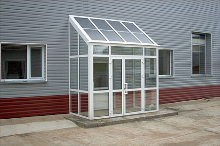

JohnnyD Опубліковано: 22 грудня 2016 Поділитись Опубліковано: 22 грудня 2016 А на сегодняшний день проще сделать тамбур из нескольких дверей Ни в коем случае народ заморачивается с выбором дверей народ в принципе странный и со всем заморачивается, так же и с дверью наверное отсилы около 15 % теплопотерь я не заморачиваюсь именно количеством потерь через одну дверь, там меньше 15%. Но это прямая зависимость от слез, промерзания, ржавчины, заклинивания замков и прочих косяков в будущем. С этим, в принципе, и связаны заморочки. Но и дизайн, как впишется в общую картину, практичность, ощущения от использования никто не отменял. Посилання на коментар Поділитися на інших сайтах More sharing options...
Kostjantyn Опубліковано: 22 грудня 2016 Поділитись Опубліковано: 22 грудня 2016 ..... если МП дверь, то все должно быть как с окнами, т.е. нормально. Вы не правы. В силу конструктивных особенностей дверь входная (наружного открывания) из МП будет холодней чем дверь балконная (открывание внутрь, высокий порог из оконной рамы). Да и балконная дверь будет холоднее чем оконная створка. Даже 31 ДБН это узаконивает. Требования по сопротивлению теплопередаче к входным дверям ниже, чем к окнам. Посилання на коментар Поділитися на інших сайтах More sharing options...

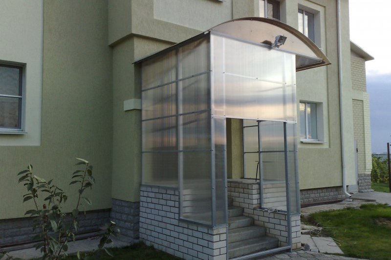

laritus Опубліковано: 22 грудня 2016 Поділитись Опубліковано: 22 грудня 2016 Ни в коем случаеНе обязательно делать тамбур внутри дома , вы же видите в Киеве как подъезды сейчас оборудуют (общее остекленении не обязательно)? Вы не правы. В силу конструктивных особенностей дверь входная (наружного открывания) из МП будет холодней чем дверь балконная (открывание внутрь, высокий порог из оконной рамы). Мысль не понятна. Если дело в пороге, что мешает выбрать входную без алюм. порога (с пластиковым порогом, аналогично балконным), если речь про что-то еще (бывают входные с внутренним открыванием и по теплосопротивлениям они не отличались никак) дайте более детальную информацию. Посилання на коментар Поділитися на інших сайтах More sharing options...

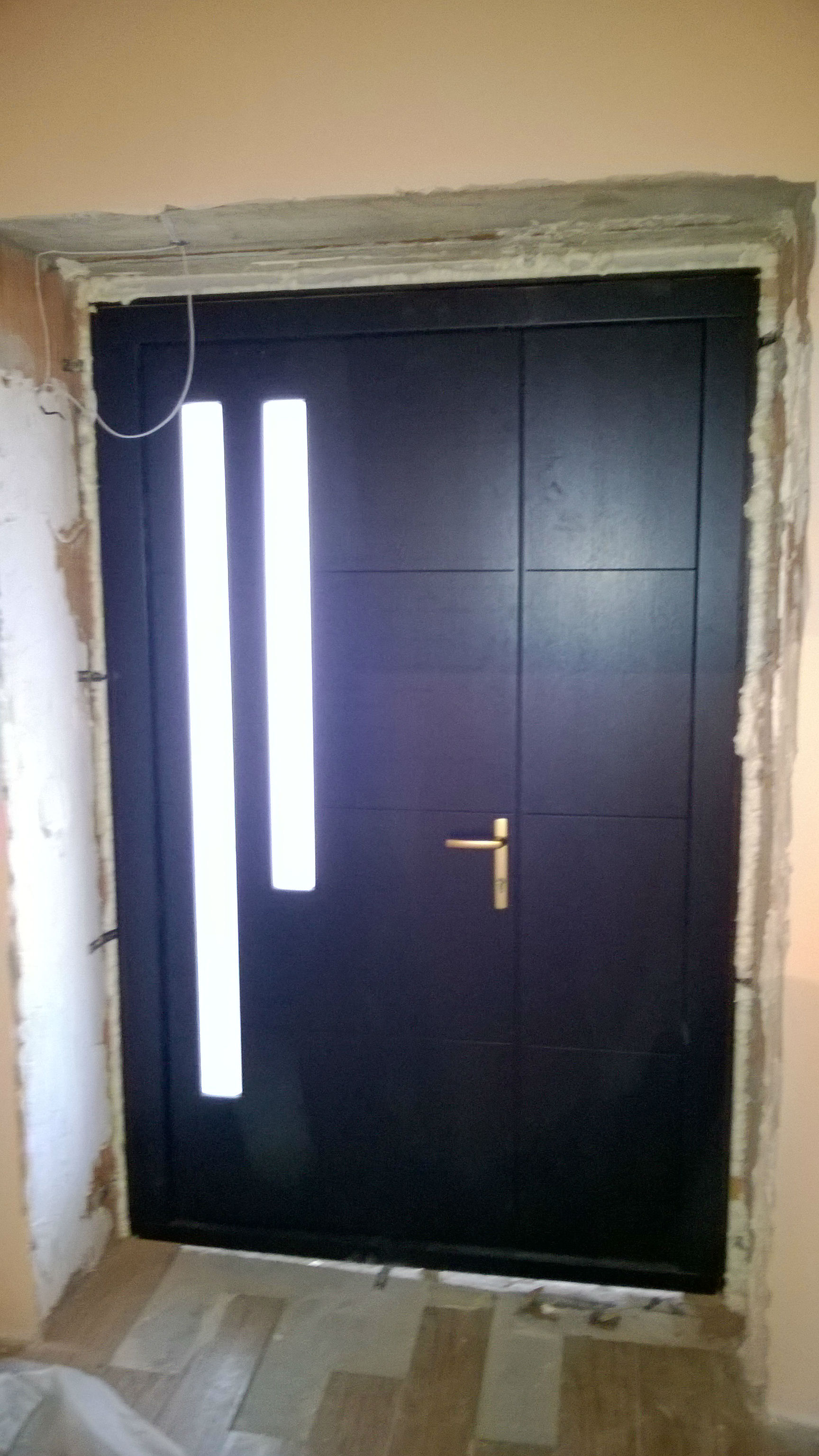

JohnnyD Опубліковано: 16 січня 2017 Поділитись Опубліковано: 16 січня 2017 Мой выбор двери окончен, заказ сделан. Остановился на Фенестра, полотно 86 мм, заявленное U=0,6. В принципе можно было брать и полотно в 62 мм с U=1, но взял шире только по субъективным параметрам, скажем "массивности" при разности в 18%. Заказывал через форумчанина SV. Могу сказать, что доволен и консультацией и общением. А теперь о нехорошем. На нашем рынке все очень плохо с "теплыми" дверьми для дома, везде металл с ватой. Например в "Гипермаркет Дверей" из всех салонов только 2 согласились поменять вату на пенопласт, но итоговый ценник был немного дешевле, чем по итогу Фенестра. Так же был на производстве дверей(doors-artel.com.ua/) с похожей конструкцией на финские. То же деревянное полотно, усилителем выступают деревянные соты с утеплением ЭППС, если кратко. Но ценник, я вам скажу, просто не гуманный. 4 Посилання на коментар Поділитися на інших сайтах More sharing options...
