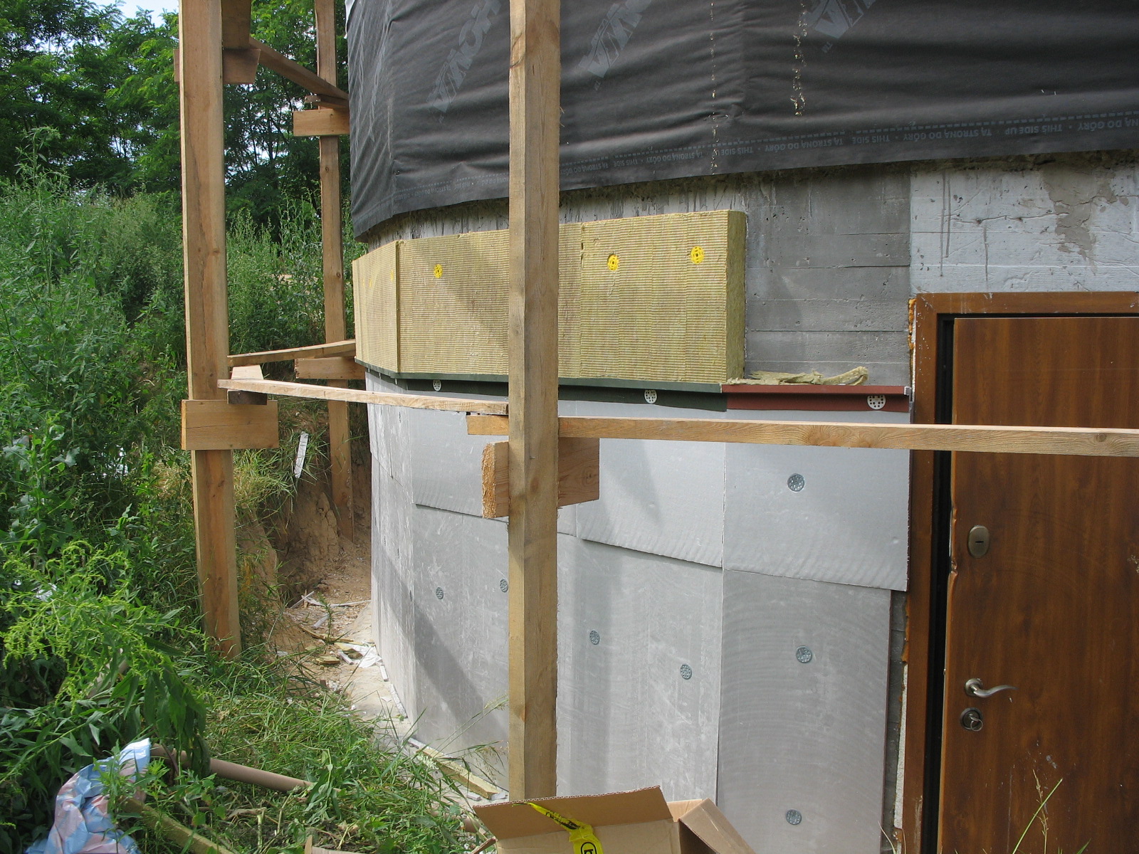

У меня двери в цоколе с полиуретаном:
Двери: Металл полотна: холоднокатаная сталь - 1,0 мм
Металл рамы: холоднокатаная сталь 1,5 мм
Толщина полотна: 80 мм
Ребра жесткости: 7 шт
Утепление полотна: вспененный пенополиуритан
Утепление рамы: минеральная вата
Внешняя отделка: гальванизированная сталь с накатанным рисунком, покрытая ПВХ Золотой дуб панинированный
Внутренняя отделка: МДФ 12 мм Золотой дуб
Противосъемные штыри: 3 шт
Уплотнители:три контура
Основной замок: цилиндровый КАЛЕ 252 R
Дополнительный замок: сувальдный Securemme 2029 (Италия)
Карман замка:есть
Порог: накладка из нержавеющей стали.
наш производител, суть в том, что когда интересовался зачем там ребра, мне представитель производителя сказал, что при расширении пулиуритана изначально происходила диформация листов (поэтому добавил ребра), поэтому сомневаюсь, что делают аналогичные, но без робер между листами.

Трудно сказать т.к. в цоколе установлена (там не отапливается, соответственно нечему промерзать).
Подскажите все же, кто производитель? Интересный конструктив, как по мне.
Конструктив так себе в первый же сезон взломали верхний замок (видно на фотке), мдф накладка изнутри немного от влаги теперь разбухла, ну и упллотнитель за 2 года местами отошел. Крайне НЕ реккомендую. Название не помню, но видел в 1-ом гипермарките дверей по адресу: г. Киев, ул. Малая Кольцевая, 6 (из всех доступных только одни были утеплены пеноуританом, поэтому без вариантов) продаются, склад где-то на Нивках (там павильйоны выстовочного центра). Может по фотке найдете (но ИМХО еще раз предупреже НЕ реккомендую):
