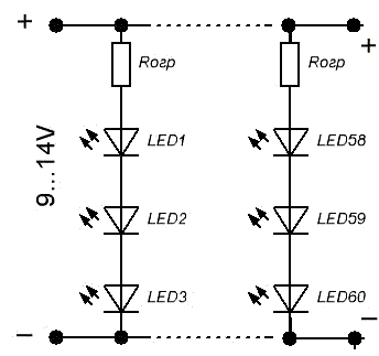

Что касается LED, то напряжение на них, при увеличении тока в два раза, возрастает максимум на процентов пять
Это позволяет утверждать, что рассеиваемая мощность возрастет
, как и световой поток, примерно в 2 раза.
Что касается светодиодных лент, то я их не отнес, бы, к удачным элементам автономного освещения, из-за наличия токоограничивающих резисторов.
С другой стороны, борьба за ватты не должна доходить до маразма.
Проще увеличить ток в 2 раза, чем цеплять еще одну ленту, для получения весьма сомнительной выгоды.
Тут вопрос в прочих условиях. При питании от сети — да, смысла нет. При питании от СБ (СБ как основной источник ЭЭ) — уже может быть оправдано. Потому что СБ, АКБ и прочие потроха тоже стоят дорого.
Это позволяет утверждать, потребляемая мощность возрастает в 2,1 раза. Световой поток, при этом, возрастает максимум в 1,9 раза.
увеличить ток в 2 раза это законектить ленту с обоих сторон?
Это подключить последовательно амперметр, и потихоньку поднимать напряжение на выходе импульсного блока питания при помощи переменного сопротивления ADJ. Перед процедурой нужно убедиться, что произведение удвоенной силы тока (А) на 13,5 (В) не превышает допустимую выходную мощность блока питания (Вт).
, а сам ток - максимальную величину тока для LED Змінено користувачем matrot
а сам ток, максимальную величину тока для LED
Из "даташита" на конкретные LED, напаянные на ленту.
Боюсь мне такой геморрой не нужен, слишком как-то сложно
Я вижу эту схему так: Аккум->контролер->выключатель->лента
Ничего лишнего
Смысл всей этой процедуры если лента подключена к аккуму через солнечный контроллёр?
Тот на 10А, БП Аиды тоже на 10А, потолок в 10А считаю достаточным
Послушаю пожалуй только совета подключать ленту с обоих сторон
Ничего лишнего
Ничего лишнего, если бы не двойной электрический слой АКБ. Из-за которого вместо расчётных 12,2 ... 12,4 В, лента может схлопотать 14,4 В.
Как и бессмысленно регулировать напряжение:
- Led и так работают в режимах близких к оптимальному
- непонятно как регулировать это напряжение, т.к. ток неизвестен, и измерить его невозможно
