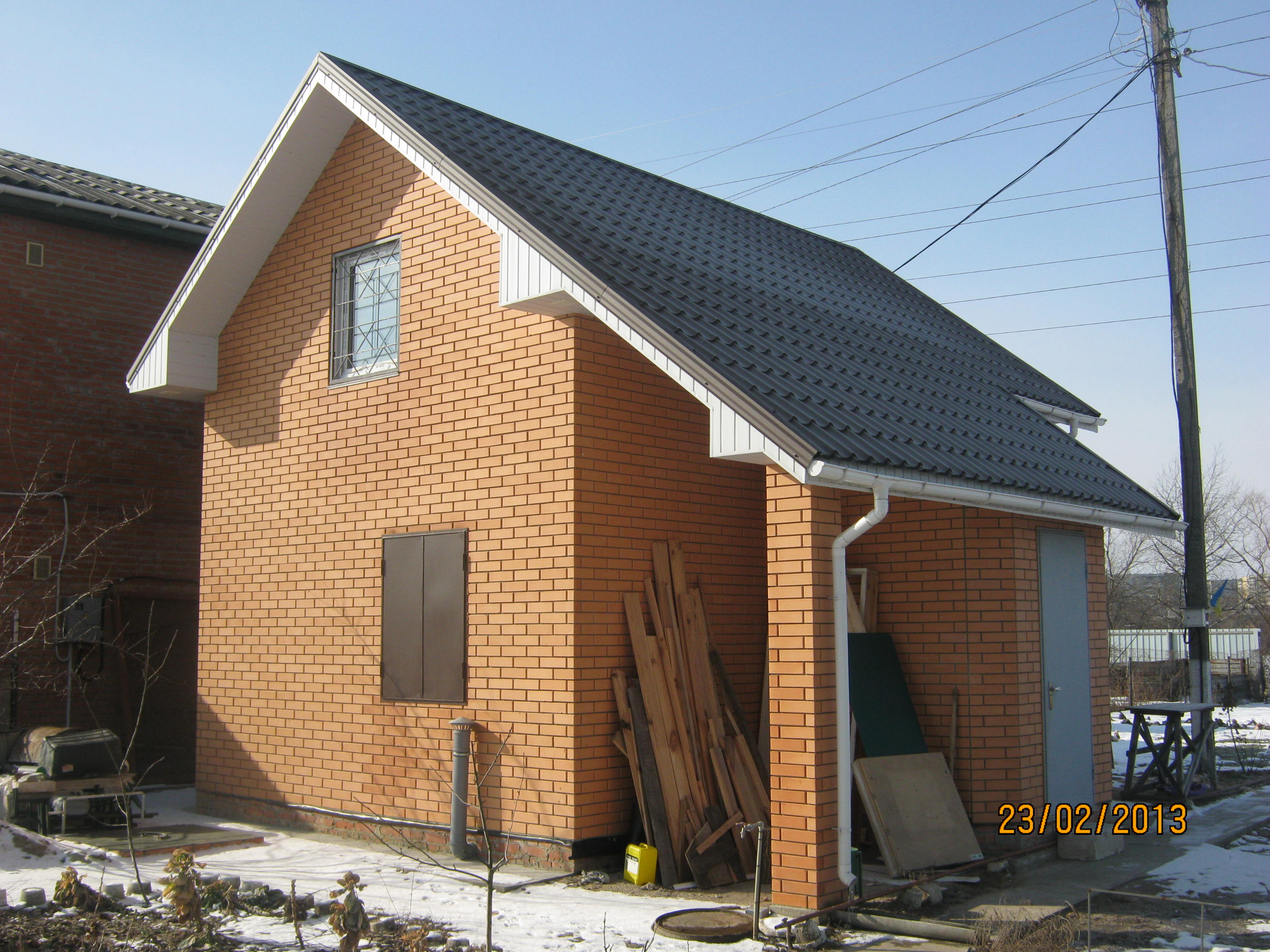

Заканчиваю внутреннюю отделку садового домика (дача)
С наступлением тепла планирую смонтировать пол первого этажа (сейчас имеется черновая стяжка перлитом). И вот здесь вопрос: можно ли использовать ТП в качестве "дежурного отопления"? Т.е. при отсутствии газа, при наличии хорошего 3ф электроснабжения хочу смонтировать систему, позволяющую в зимнее время поддерживать в домике плюсовую температуру. Площадь первого этажа 24 кв м=16 комната+6 кухня+2 с\у.
Что лучше использовать для этих целей: кабель, маты, настенные панели?
Вобщем нужно "дежурное отопление" на будние дни (имеется дровяная печка, планируются настенные электропанели - это на выходные). Посоветуйте как рационально в зимнее межсезонье на даче организовать систему электроотопления для схемы 3 дня живу, 4 отсутствую.

Можно тёплым полом+терморегулятор у которого есть режим антизамерзание, можно и конвекторами поддерживать температуру, то же есть модели с режимом антизамерзание.
Какое покрытие на полу планируете?

При хорошей теплоизоляции под нагревательным кабелем "теплый пол" будет экономичней.
Если плитка, делайте хорошую теплоизоляцию, если есть возможность поднять уровень пола на 8-10 см то экструдированный пенополистирол 5 см, на него кабель в стяжку 3 см, а сверху уложите плитку. Эффективность работы тёплого пола выше чем у конвекторов.
И когда будете находиться в доме намного приятнее ходить по тёплому полу, чем по холодной плитке.
Уже есть перлитовая стяжка 50 -60 мм. Это, на ваш взгляд, есть какой-то теплоизолятор или нет?
По своим свойствам она лучше, чем обычная, но это далеко не ЭППС.
