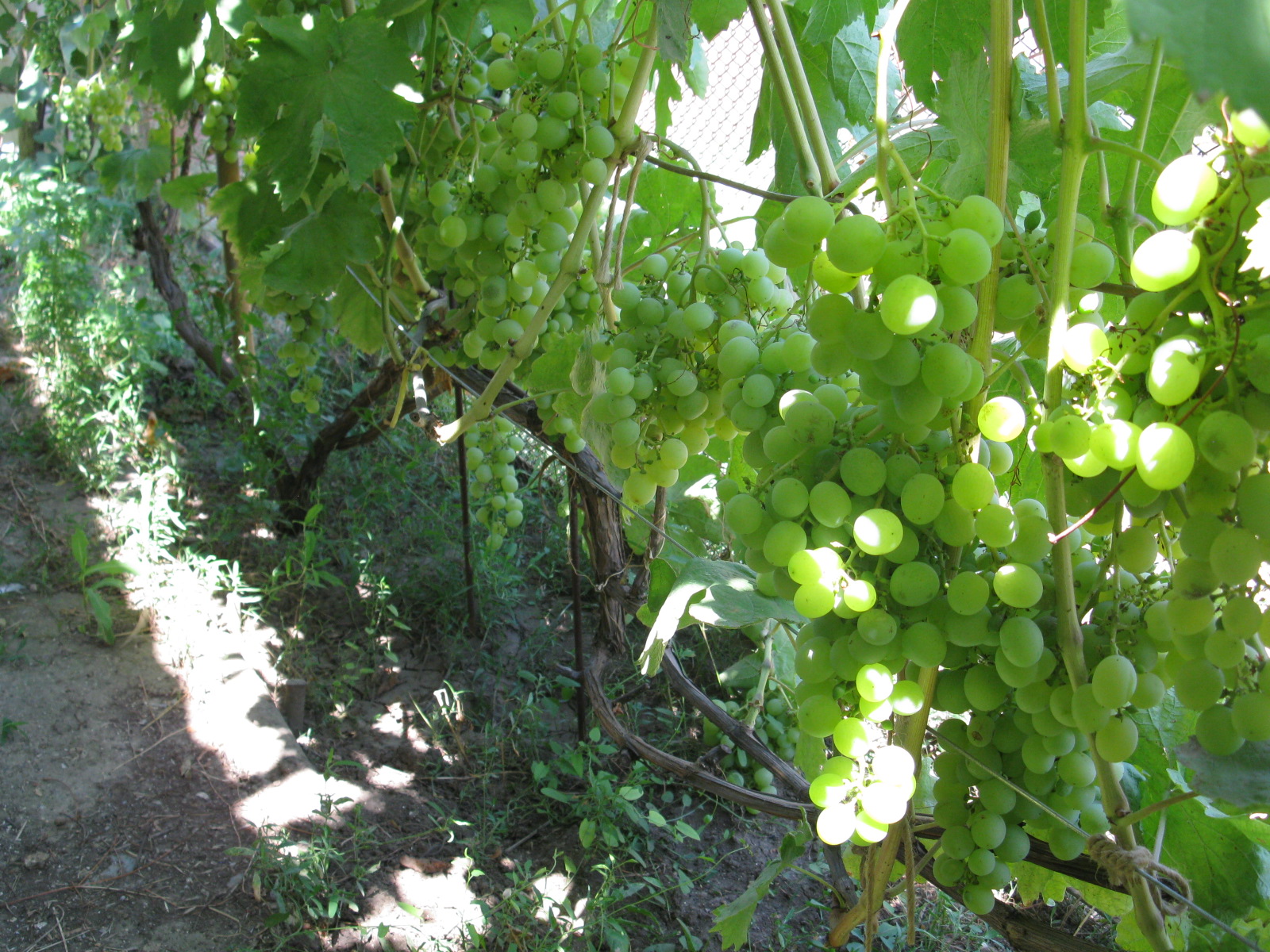

А Восторг белый радует. На каждой лозе было по две грозди. Я сначала думал по одной удалить , а потом решил рискнуть и оставил все. Получилось, что не все опылилось. Так что будет нормально.IMG_3120.thumb.JPG.6f717fc22afd3de26db2186f1948b4a3.JPG

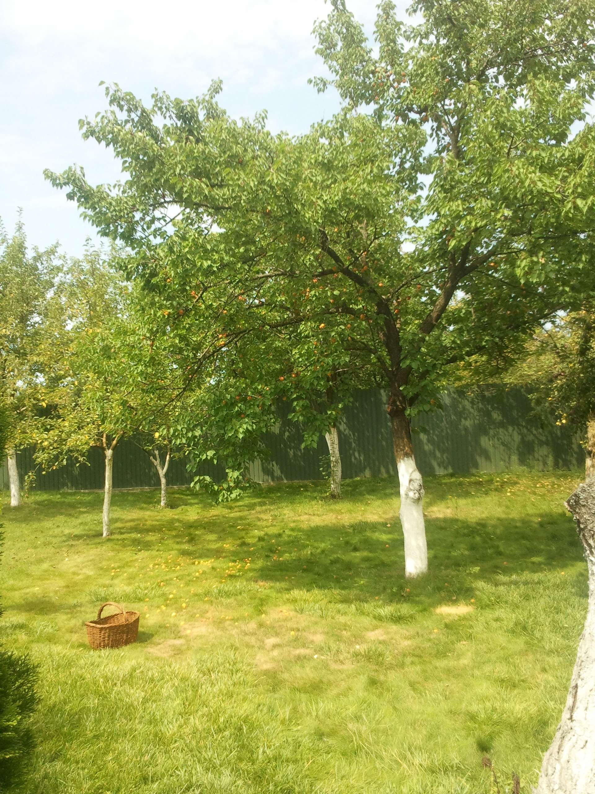

Абрикосов в этом году, действительно, очень много.

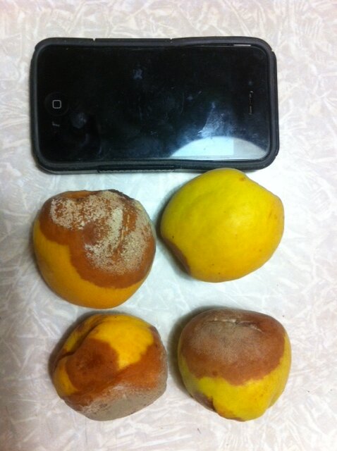

Но у меня осталась прошлогодняя проблема - гниль. Весной обрабатывал пару раз хорусом и гниют только на одном дереве.
Но какие абрикосы :cry: (специально на фоне айфона сфоткал).
Причем, плод еще может быть зеленый, а с торца - уже гниль.
Как все же это вывести?
Серая плодовая гниль (вторичный монилиоз):
Отличная эффективность: Хорус+Скор; Альтерно, Луна Сенсейшн, Меривон, Беллис (Сигнум), Луна Экспириенс, Квадрис Топ, Топсин (проблемы с резистентностью).
Хорошая эффективность: Абруста.
Умеренная эффективность: Тельдор, Хорус.
Низкая эффективность: Ретенго, Каптан (не применять, окрашивает плоды), дитиокарбаматы, сера (фитотоксична на абрикосе).
Неэффективны: препараты меди.©
Добавлено через 2 минуты
Это препараты из складчины, от себя еще посоветую обратить на Свитч.
  • Лайк 6
Хорусом 2-жды обрабатывал (до цветения).
Что его заливать несколько раз до появления плодов?
Когда и сколько раз обрабатывать? Может перед зимой раз тоже обработать?
ЗЫ. Весной обрезал кардинально, подкормил хорошо навозом, эффект хороший - и побеги новые массово мощные (весной приведу в порядок) и плоды очень крупные и много. Но вот гниль ...
ЗЫ2. В прошлом году только одно дерево из 5-ти НЕ было поражено, в этом году - только одно поражено.
Причем, по соседству с этим есть еще один абрикос (расстояние метров 6-8), тоже сейчас плодоносит - все Ок. В прошлом году - гнил.
Я в этом году свои абрикосы обрабатывал 4 раза - ранней весной - Дноком, после цветения - Хорус+Актара, потом после дождей - еще раз Хорус+Актара, затем с потеплением в начале июня - Скор+Актара. Есть у меня два дичка - один я совсем не опрыскивал, а второй - пару раз по низу (он у меня над столом тень создает :)). Да - все абрикосы цвели хорошо. И результат - Те деревья, которые опрыскал 4 раза (Краснощекий, Полесский Крупноплодный, Персиковый, Изумруд - дали хороший урожай, гнили было, но очень мало. Тот дичек, который опрыскал два раза - до созревания дожило около четверти ягод, и они хоть и не гнилые, но все с пятнышками. А абрикос, который не опрыскивал (я его думаю вообще спилить - плоды с горчинкой и жилистые) - не удержал ни одной ягоды, листья практически все пожелтели (сейчас немножко новые отрасли, зеленые). В общем, для себя провел наглядный, т.с., эксперимент с опрыскиванием.
И еще хочу отметить - боролся главным образом с монолиозом, т.е. грибком, но обязательно добавлял Актару от насекомых. Результат - даже на гнилых ягодах не было следов насекомых, а то у них обычно "синергический" эффект - где чуть повреждение монолиозом или другой гнилью - сразу заводится насекомое и ускоряет гниение.
Хорус без Скора слаб. Совместное внесение усиливает качество обработки многократно.

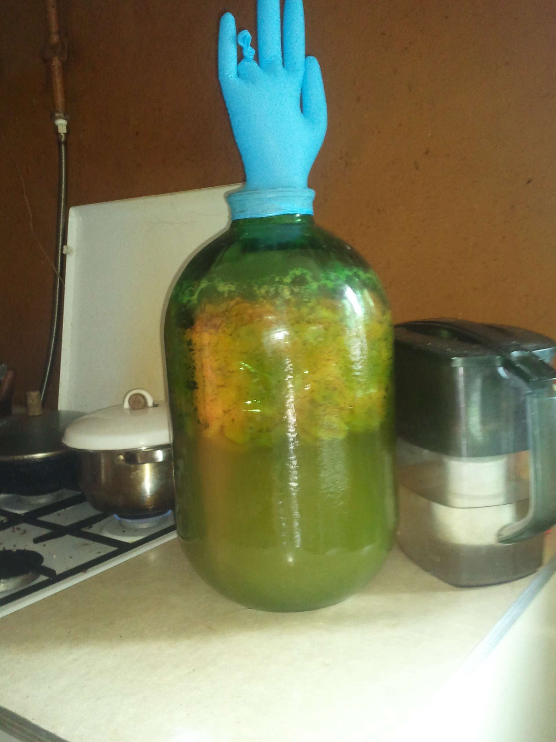

Да, по абрикосовке. Ранее не делал, что с ломтиками? - всё прекрасно перерабатывается, остаётся кашица сверху.
От спец.крышки отказался из-за неплотного прилегания. В перчатке раскалённой иглой дырочка ~0.5мм, но и этого много, поэтому регулируемый узел.

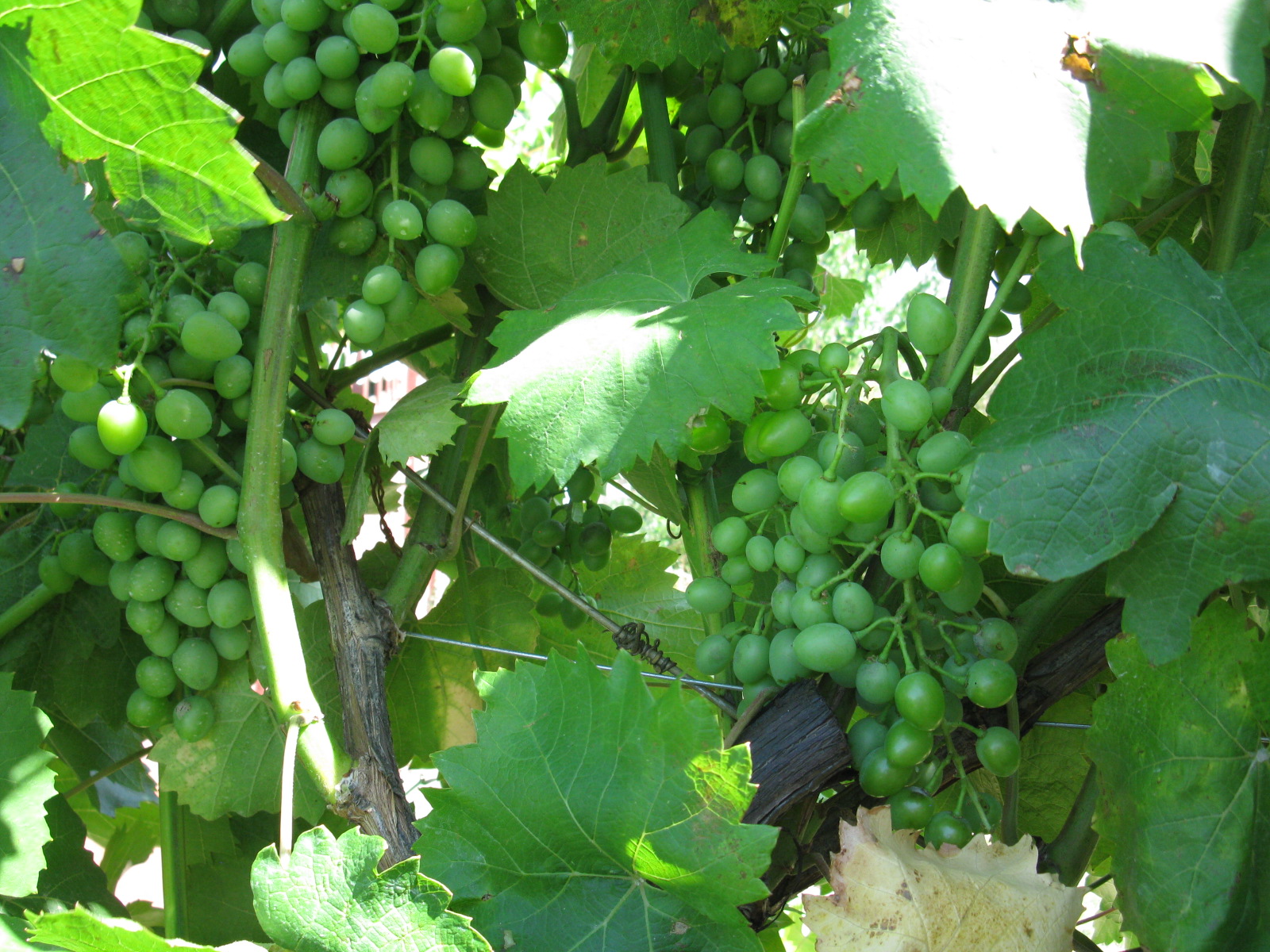

На винограднике сделал, можно сказать, крайние перед сбором урожая зеленные работы - удалил все листья до кистей - чтобы лучше проветривались и болячек не цепляли.
До:
После:
в начале шпалеры:
в её конце:
Урожай, визуально, меньше, чем в прошлом году, но учитывая холодную дождливую весну этого года, то, как по мне, удовлетворительно.

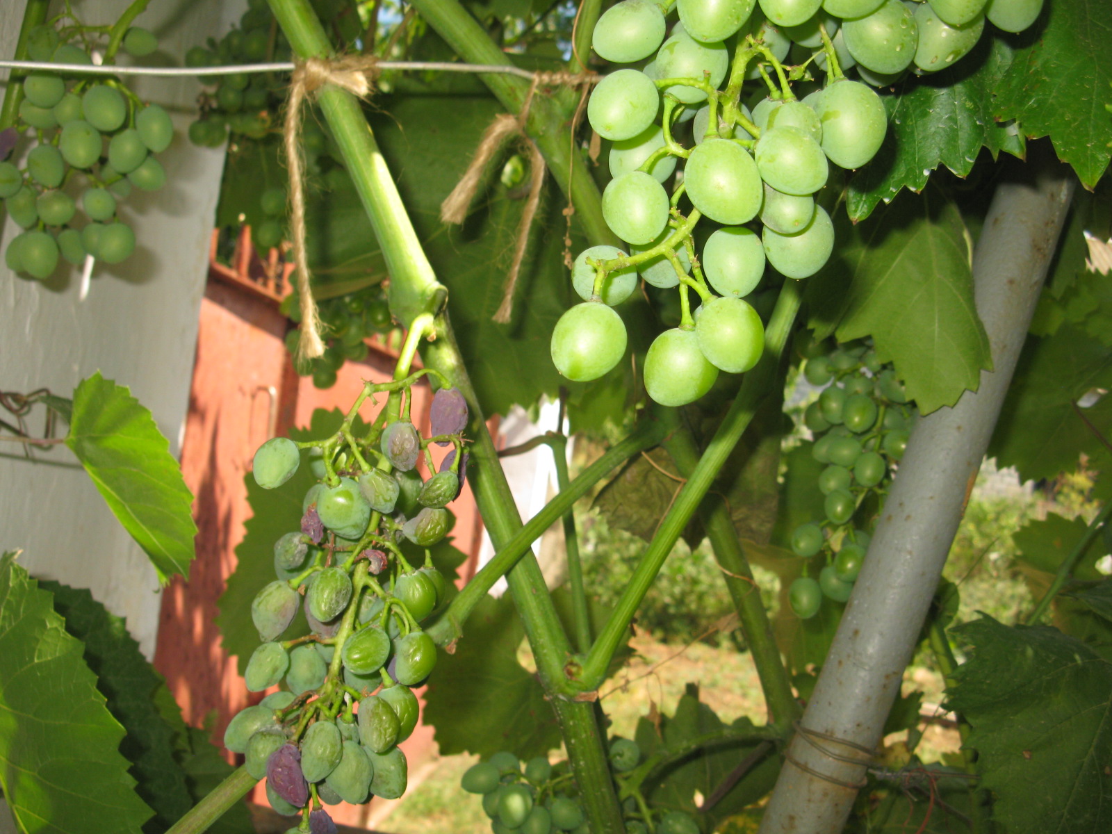

Начала окрашиваться Кодрянка:
эти ягоды уже съедобны!
И Лора тоже уже можно есть. Конечно, еще не дозрела, не очень сладкая, но мне, как диабетику, самое то:
