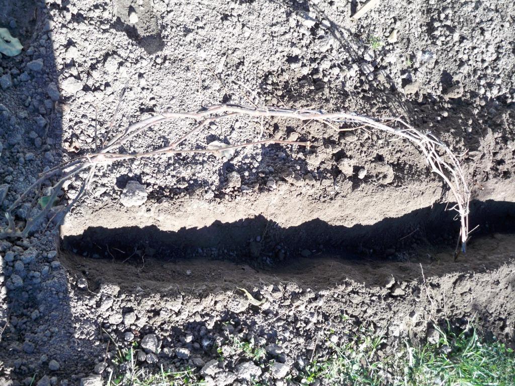

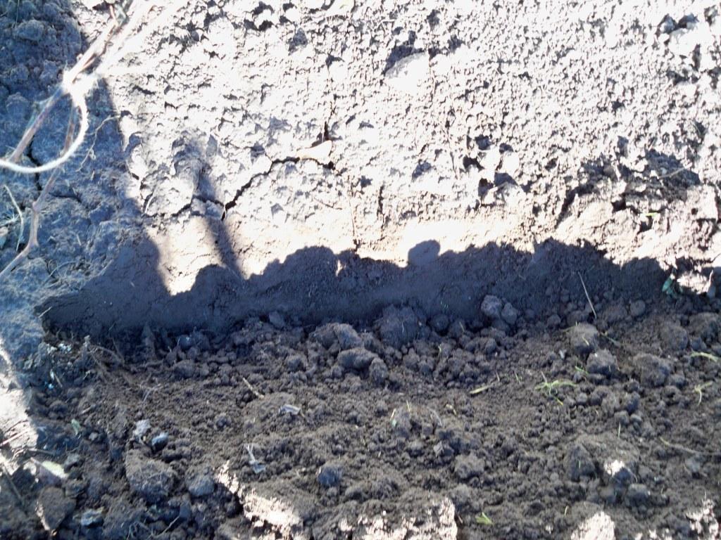

после этого выкопал траншеи возле кустов и уложил лозу в траншею.. обработал ее железным купоросом и придавил скобами. привязал веревочки к скобам .. присыпал землей, скобы не вынимал так и зимуют..

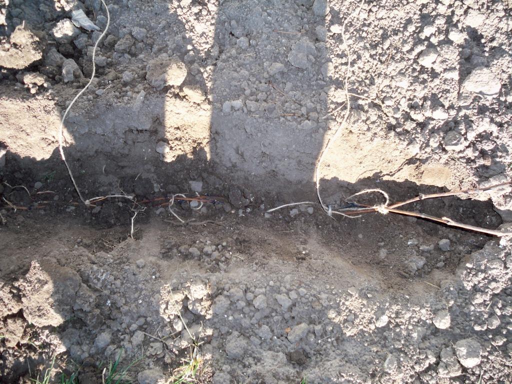

Фото с курганами не нашел после присыпки землей выкладываю еще несколько фото обработка купоросом...
Думаю, лучше бы было скобы сразу вытащить, а веревочку привязать к концу связки лоз - тогда гораздо проще из вскрывать после зимовки - подергал и сами выходят! Если аккуратно дергать - ничего не поломается.
И в этом году я закапывал даже без скоб - придавил у комля рукой в перчатке, насыпал горку земли, убрал руку, засыпал остальное - получалось заметно быстрее, чем со скобами.

Лоза была маленькая годичная, очень плохо ложилась в канавки после присыпки поднималась сразу а когда прижал скобой то получился приличной слой грунта над ней(лозой).. плюс с верху тоже ведь холм насыпал жаль не могу найти фото..

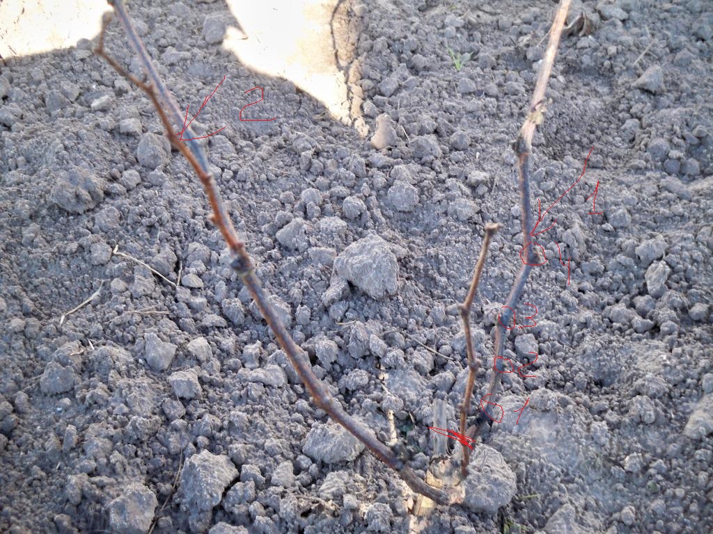

Обрезку первого куста планирую сделать так...
Всего имею три веточки.. среднюю сухую обрежу полностью а левую и правую (1 и 2) обрежу отсчитав по 4 почки снизу..

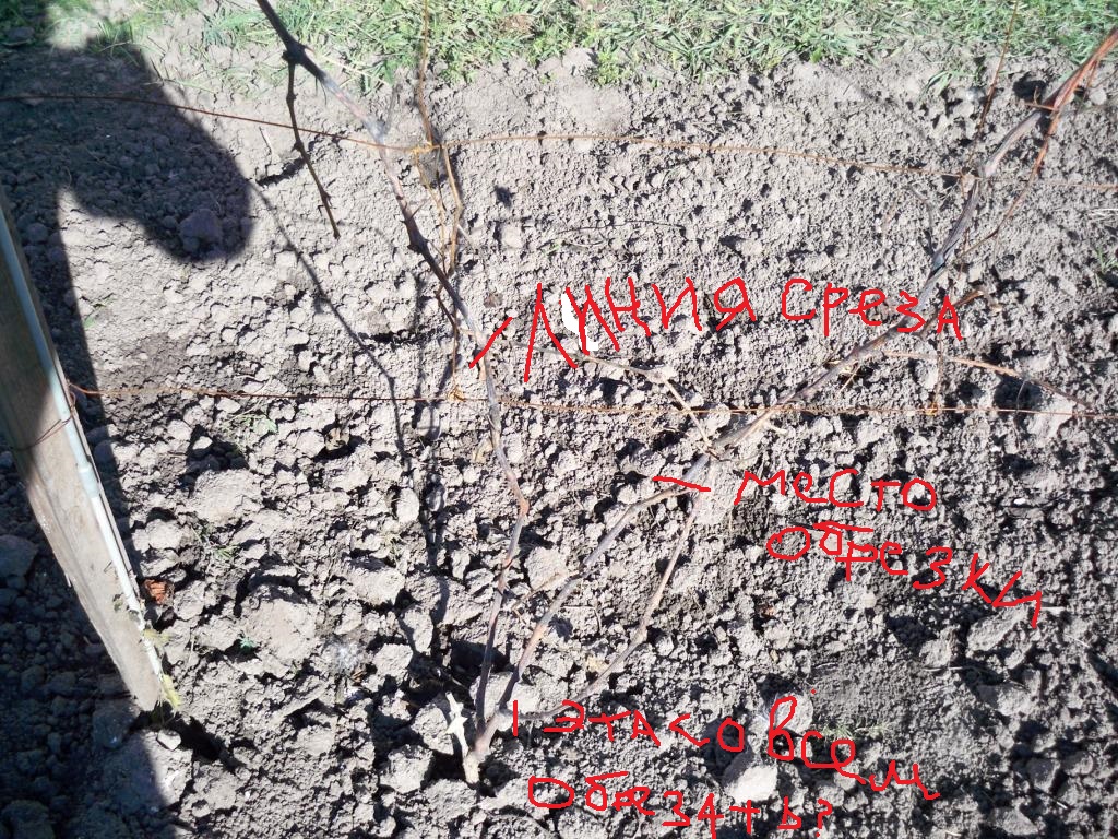

Четвертый куст вырос лучше всего.. Длина лозы около 2-2.5 метров. я прикопал где то по 1.5 метра длинны.подскажите неужели:oотсчитать по 4 почки а все остальное обрезать ??
И сколько веток оставить???

Неправильно.
Если средняя ветка сухая - ее, конечно, надо вырезать.
По остальным двум (если их толщина в основании не менее 7 мм). Сначала натяните проволоку (40-50 см от земли). Лозы обрежьте на три почки НАД проволокой и привяжите эти три почки горизонтально к проволоке. Все почки НИЖЕ проволоки подлежат "ослеплению" - по мере их пробуждения выщипывайте. Рукав от земли до проволоки должен быть "голым".
А если какая-то веточка тоньше 7 мм - на рукав она не годится. Её обрежьте на 2 почки от земли и выращивайте в этом сезоне два побега под рукава следущего года. Корень будет развитее и побеги будут иметь достаточную толщину (хотя бы один из них).

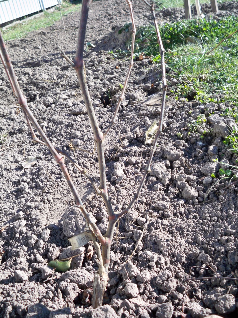

обрезка второго куста
Соответственно этот и остальные кусты - тоже неправильно.

На этом кусте, на котором выросло много пасынков, можно попробывать сформировать сразу сучок замещения и плодовую стрелку - пасынок, который расположен примерно на высоте 1-й проволоки, обрезать на три почки - будет сучок замещения, а следующий, диаметрально противоположный, пасынок обрезать на 4 почки (или тоже на три) - это будет стрелка плодоношения. Стрелку плодоношения обязательно привяжите к проволоке горизонтально, а сучок замещения - по возможности. И всё. Остальное вырезается без всякого сожаления, даже если эти побеги и по 5 метров. Ненужные пасынки обрезайте на пенек 3-4 см.
